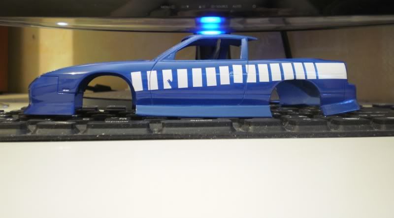

DOZA 11 Опубликовано 28 Jun 2011, 20:12:54 Автор Жалоба Поделиться Опубликовано 28 Jun 2011, 20:12:54 4G63, что не так в этом цвете? Будет аэр, будет и выбор цвета по шире, а пока крашу из того, что на полке в магазине есть. Да и как уже писал, покраска не удачная, от этого и полосы кривые и пыль с пухом в краске. Буду подкрашивать.outerroll, собирал уже почти из коробки 350ый ниссан, но так и не понял, чем это поможет в работе, к примеру, с полистиролом. Ссылка на сообщение Поделиться на другие сайты

4G63 2 Опубликовано 29 Jun 2011, 06:51:54 Жалоба Поделиться Опубликовано 29 Jun 2011, 06:51:54 4G63, что не так в этом цвете? это просто моё личное мнение...У меня вот тоже лежит такой же ниссан, только от тамии и я для него припас ТС27 бриллиант блю...Попробуй посмотри этот цвет на мой взгляд он бы более удачно смотрелся... Хотя он тоже на любителя... Ссылка на сообщение Поделиться на другие сайты
Driver 1213 Опубликовано 29 Jun 2011, 12:41:51 Жалоба Поделиться Опубликовано 29 Jun 2011, 12:41:51 Раскраска - как у итальянской жандармерии. Мигалок не хватает Ссылка на сообщение Поделиться на другие сайты

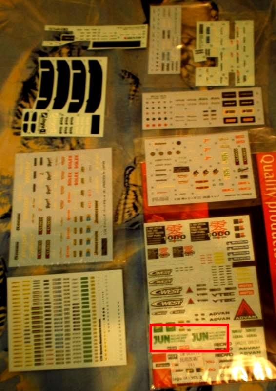

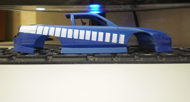

DOZA 11 Опубликовано 30 Jun 2011, 17:16:14 Автор Жалоба Поделиться Опубликовано 30 Jun 2011, 17:16:14 Перекрасил кузов, убрал пару косячков, положил деку, кривовато и порвал в одном месте когда приваривал, но надеюсь за канторами не сильно будет заметно. Думаю что делать на дверь, есть джун, как раз почти на всю дверь, но она зеленная. Думаю стоит ли ее делать. Ссылка на сообщение Поделиться на другие сайты
Steps_555 496 Опубликовано 30 Jun 2011, 18:57:12 Жалоба Поделиться Опубликовано 30 Jun 2011, 18:57:12 Я не силен в теме дрифта, но по части таких машин и в силу того, что сталкивался с ними скажу свое мнение:1. Изначально покраска в два цвета была кривой, такие авто как правило красятся в один цвет, а все последующие дополнения сделаны при помощи наклеек, мне кажется лучший пример для вариантов наклеек это серия игр Need for Speed, там есть место где разгуляться фантазии и примерить возможные сочетания цветов и наклеек, либо как более простой вариант в сети посмотреть раскрас реальных авто.2. Второй вариант покраски, это больше свойственно полицейским авто, а не машинам такого класса, если у тебя есть такие деки в виде производителей аксессуаров, то тогда, надо красить авто в один цвет и по краям добавлять логотипы данных производителей, с учетом того, что реально из этого есть на таких авто, а не лепить все подрят, для того, "чтобы просто было" или в плане "убрать косяки".3. Скажу свое мнение, лично я бы, кузов пустил в "тормоз" и все бы смыл, нашел бы в сети фото реального авто с красивой и яркой раскраской, сделал бы аккуратную маску и все бы перекрасил, ибо такой вариант покраски для дрифт кара совсем не идет!!!Из всего выше сказанного, тем не менее модель интересная, Автору решать что и как делать дальше.....И как бы контрольный в голову, зачем делать столько доработок по кузову, чтоб потом все работы свести на нет в покраске???? Ссылка на сообщение Поделиться на другие сайты
4G63 2 Опубликовано 30 Jun 2011, 19:01:30 Жалоба Поделиться Опубликовано 30 Jun 2011, 19:01:30 ИМХО но и дека и цвет опять же мимо... Ссылка на сообщение Поделиться на другие сайты
Крюга 0 Опубликовано 30 Jun 2011, 19:04:56 Жалоба Поделиться Опубликовано 30 Jun 2011, 19:04:56 Убьёшь модель таким "раскрасом". ИМХО, не идёт ей совсем. Ссылка на сообщение Поделиться на другие сайты
DOZA 11 Опубликовано 30 Jun 2011, 20:28:55 Автор Жалоба Поделиться Опубликовано 30 Jun 2011, 20:28:55 Все равно модель получилась довольно кривой, так что буду мучить до конца.Изначально хотел в синий красить, а какой цвет с ним лучше со читается, на мой взгляд, белый.По поводу дек контор, специально гуглю и смотрю, чем они занимаются)))И по поводу "убить" модель, еще буду делать 180ые, будут ярче. Это просто тренировка))) Ссылка на сообщение Поделиться на другие сайты

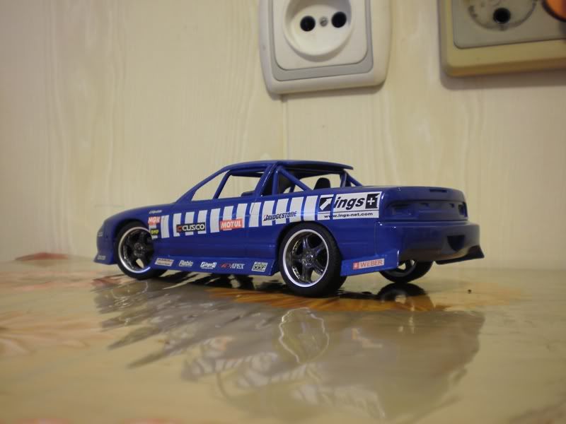

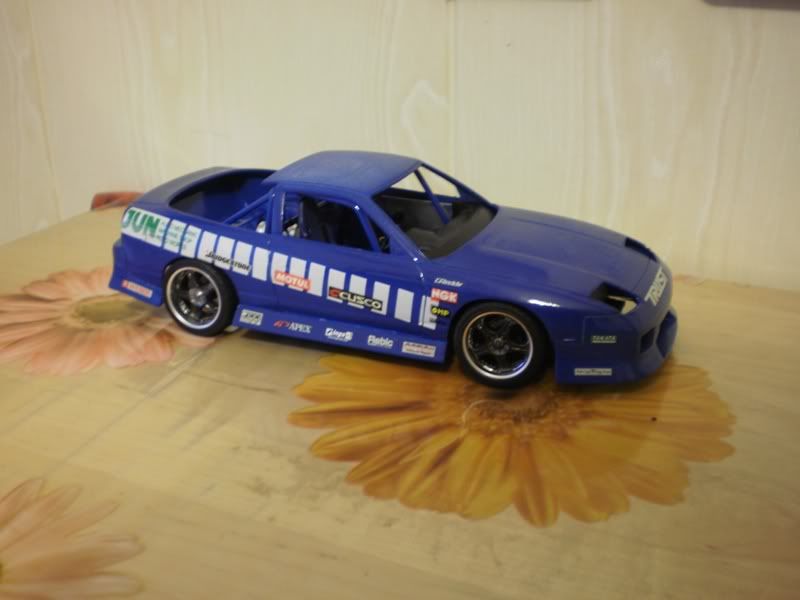

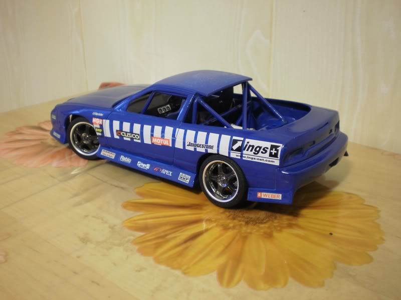

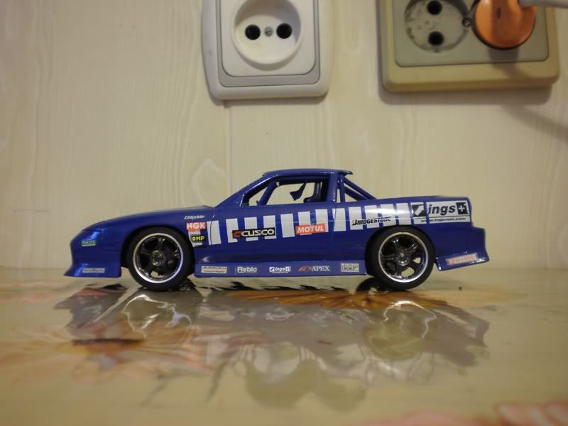

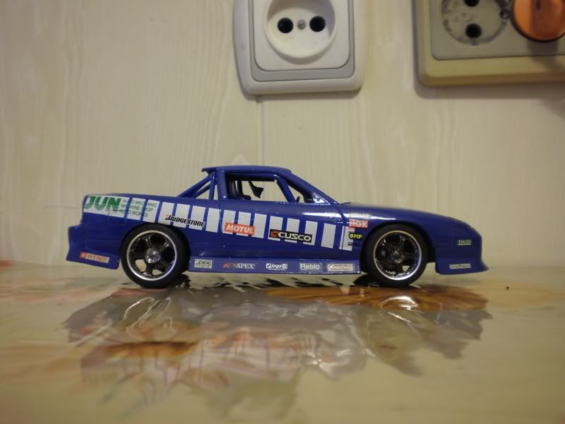

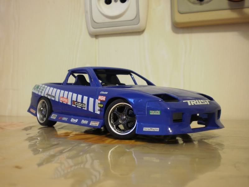

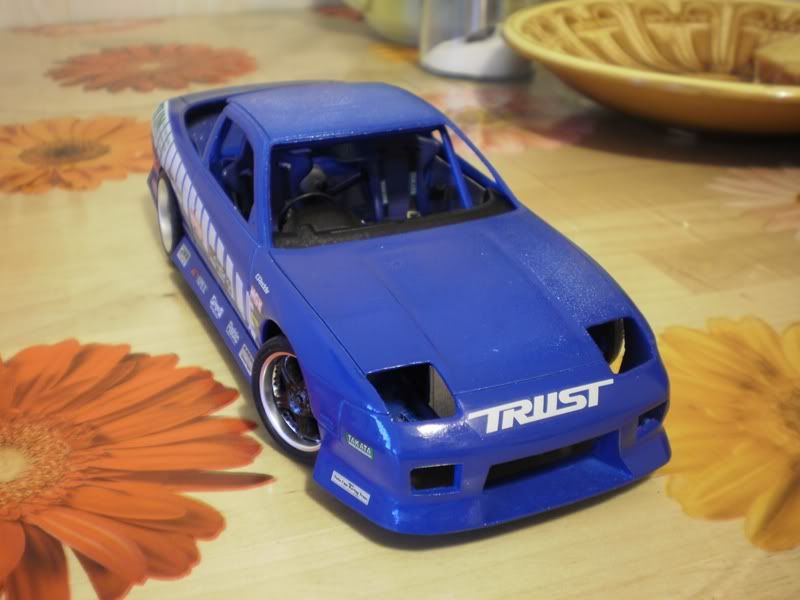

DOZA 11 Опубликовано 30 Jun 2011, 23:37:44 Автор Жалоба Поделиться Опубликовано 30 Jun 2011, 23:37:44 Всю ночь про мучил ниссан, он меня тоже маленько. Вот что получилось, мне нравится))) Думаю стоит ли покрывать лаком, да и боюсь немного, не было опыта еще в лакировке дек. Ссылка на сообщение Поделиться на другие сайты
Groove 0 Опубликовано 1 Jul 2011, 05:21:13 Жалоба Поделиться Опубликовано 1 Jul 2011, 05:21:13 Дай просохнуть декалям, и дунь пару слоев лаком. Потом полирнешь и будет нормально. Деки и раскрас -на любителя, главное чтобы тебе нравилось Ссылка на сообщение Поделиться на другие сайты
4G63 2 Опубликовано 1 Jul 2011, 08:13:48 Жалоба Поделиться Опубликовано 1 Jul 2011, 08:13:48 Ну сейчас по лучше смотрится... На некоторых деках у тебя подложку ОЧЕНЬ видно...Лакировать и полировать однозначно!!! Ссылка на сообщение Поделиться на другие сайты
BEDMEDb 0 Опубликовано 1 Jul 2011, 08:28:41 Жалоба Поделиться Опубликовано 1 Jul 2011, 08:28:41 Первый слой лака поверх дек сделай очень тонким, дабы посмотреть не вздуются ли они. Лучше всего сутки подождать посмотреть. И если все нормально, деки не вздулись, то ложи следующие слои. Ну и потом полировка. И если будет возможность, сделай фото с антикрылом - "позырить" Ссылка на сообщение Поделиться на другие сайты
Kushikimi 34 Опубликовано 1 Jul 2011, 08:33:18 Жалоба Поделиться Опубликовано 1 Jul 2011, 08:33:18 Если использовать акриловый 2к автолак, то желательно дать декам день-два просушки после приваривания, а потом смело поливать лаком. Ссылка на сообщение Поделиться на другие сайты
Elusive 8 Опубликовано 1 Jul 2011, 09:16:07 Жалоба Поделиться Опубликовано 1 Jul 2011, 09:16:07 К чему декаль weber? Ссылка на сообщение Поделиться на другие сайты
DOZA 11 Опубликовано 1 Jul 2011, 11:34:18 Автор Жалоба Поделиться Опубликовано 1 Jul 2011, 11:34:18 Elusive, а хрен его знает, было пустое место, и подходящего ни чего не было. Зато была эта, на деках "из коробки". Я так понимаю они грили делают))) Но есть мысль что есть еще одна кантора с таким же названием, а может была.BEDMEDb, обязательно примерю, но думаю хд лучше сюда подойдет.4G63, подложку видно потому что еще кроме полосок не чего не приваривал.Немного не так задал вопрос про лак. Будет ли натурально выглядеть если деки под лак залить? Ссылка на сообщение Поделиться на другие сайты

nismoX 0 Опубликовано 1 Jul 2011, 14:20:07 Жалоба Поделиться Опубликовано 1 Jul 2011, 14:20:07 Грили имеются ввиду такие?У тебя дека Вебер не актуальна, потому что "контора" эта карбюраторы делает, а у SX сердце инжекторное. Ссылка на сообщение Поделиться на другие сайты
