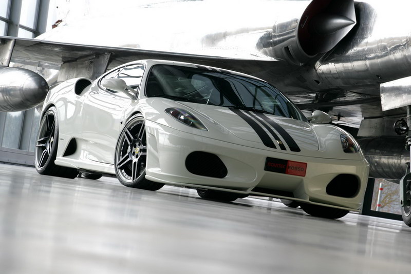

4auka 2767 Опубликовано 12 Aug 2011, 10:04:53 Жалоба Поделиться Опубликовано 12 Aug 2011, 10:04:53 Собственно говоря близится время отпуска и появилось время для занятие любимым делом. Хотел принять участие с другой моделью в данном конкурсе, но заказал доставку наземной почтой и теперь её можно ждать пол года ))) Ну ничего. Надеюсь эта на выходе будет не менее удачная. ИИииииитак....прошу вашему вниманию Novitec Rosso Ferrari F430 В итоге хотелось бы получить данный автомобиль, но сломав всю голову, до сего момента не знаю как буду делать чёрные полосы на кузове. Даже никаких идей не появляется, а декалей не выпускают, на сколько я знаю. Собственно для сборки данной модели использую кит фирмы Fujimi Ferrari F430 и набор травления+смола HobbyDesign. Ссылка на сообщение Поделиться на другие сайты
Kushikimi 34 Опубликовано 12 Aug 2011, 10:08:38 Жалоба Поделиться Опубликовано 12 Aug 2011, 10:08:38 Красивый прототип!Деки можно попробовать самому напечатать.Фото литников не забудь вставить. Ссылка на сообщение Поделиться на другие сайты

dedhaz 0 Опубликовано 12 Aug 2011, 10:26:25 Жалоба Поделиться Опубликовано 12 Aug 2011, 10:26:25 А такой вариант не рассматривал? Ссылка на сообщение Поделиться на другие сайты

4auka 2767 Опубликовано 12 Aug 2011, 10:47:02 Автор Жалоба Поделиться Опубликовано 12 Aug 2011, 10:47:02 А такой вариант не рассматривал? На сколько я знаю такие деки по-хорошему идут только на жёлтую. Да и если их нанести, то в условия конкурса я врят ли уложусь с процентным покрытием белого цвета ))) Как вариант, после окончания конкурса, порвех всего сделанного можно будет эти дэки нанести...посмотрим. Ссылка на сообщение Поделиться на другие сайты
Facman 0 Опубликовано 12 Aug 2011, 10:55:05 Жалоба Поделиться Опубликовано 12 Aug 2011, 10:55:05 А такой вариант не рассматривал? На сколько я знаю такие деки по-хорошему идут только на жёлтую. Да и если их нанести, то в условия конкурса я врят ли уложусь с процентным покрытием белого цвета ))) Как вариант, после окончания конкурса, порвех всего сделанного можно будет эти дэки нанести...посмотрим. Так можно же, как мне кажется сделать трафарет и просто покрасить. Ссылка на сообщение Поделиться на другие сайты
EcosKana 9 Опубликовано 12 Aug 2011, 10:59:24 Жалоба Поделиться Опубликовано 12 Aug 2011, 10:59:24 А можно просто покрасить в белый. Дались тебе эти полоски. Ссылка на сообщение Поделиться на другие сайты

dedhaz 0 Опубликовано 12 Aug 2011, 11:03:56 Жалоба Поделиться Опубликовано 12 Aug 2011, 11:03:56 А можно просто покрасить в белый. Дались тебе эти полоски.Если поискать фотографии белой Новитек, то они все идут со страйпами, у них по моему фишка такая - что нибудь обязательно закрасить в черный цвет. Ссылка на сообщение Поделиться на другие сайты
4auka 2767 Опубликовано 12 Aug 2011, 11:05:20 Автор Жалоба Поделиться Опубликовано 12 Aug 2011, 11:05:20 Так можно же, как мне кажется сделать трафарет и просто покрасить. Дим, я думал над этим, но опять же - из чего нужно сделать трафарет, что бы потом его надёжно закрепить на модели? На самой маскировочной ленте всё это делать - пока расчертишь и вырежешь липкая сторона станет "не липкой". Если будет время и хватит смекалки нарисую их на компе сам и распечатаю на декальной бумаге, предварительно её где-нибудь раздобыв ) А можно просто покрасить в белый. Дались тебе эти полоски. Есть же прототип, на нём полоски есть ) Хотя если честно, то мне и не очень критично оно ) А можно просто покрасить в белый. Дались тебе эти полоски. Если поискать фотографии белой Новитек, то они все идут со страйпами, у них по моему фишка такая - что нибудь обязательно закрасить в черный цвет. или винил стилизованный под аэрографию ) Ссылка на сообщение Поделиться на другие сайты

4auka 2767 Опубликовано 12 Aug 2011, 11:08:47 Автор Жалоба Поделиться Опубликовано 12 Aug 2011, 11:08:47 Урррррааааа! Вот что нашёл ) Буклетик - отдельное спасибо! ПОлистав нашёл и чисто белые, и с теми деками что предлагает ХД. Ссылка на сообщение Поделиться на другие сайты
Nosferatu 24 Опубликовано 12 Aug 2011, 16:41:19 Жалоба Поделиться Опубликовано 12 Aug 2011, 16:41:19 Правильно! полоски фтопку! С ними на треники машина похожа 24auka: не надо пожалуйста выравнивание по центру делать Ссылка на сообщение Поделиться на другие сайты

viktor 0 Опубликовано 12 Aug 2011, 17:49:52 Жалоба Поделиться Опубликовано 12 Aug 2011, 17:49:52 Урррррааааа!Вот что нашёл ) Буклетик - отдельное спасибо! ПОлистав нашёл и чисто белые, и с теми деками что предлагает ХД. То что это белая да, но на фото 430 Scuderia , такая покраска у новитека не для обычной версии 430 купэ , да а по набору новитек , смола полное г. а травло вроде бы как нормальное ,у самого этот набор есть , выбор хороший , удачи! Ссылка на сообщение Поделиться на другие сайты
4auka 2767 Опубликовано 12 Aug 2011, 20:13:37 Автор Жалоба Поделиться Опубликовано 12 Aug 2011, 20:13:37 То что это белая да, но на фото 430 Scuderia , такая покраска у новитека не для обычной версии 430 купэ , да а по набору новитек , смола полное г. а травло вроде бы как нормальное ,у самого этот набор есть , выбор хороший , удачи!Я может чего и путаю, но судя по фото и обвесу это и есть новитек, который я сейчас пытаюсь воспроизвести... Ссылка на сообщение Поделиться на другие сайты
viktor 0 Опубликовано 13 Aug 2011, 04:21:47 Жалоба Поделиться Опубликовано 13 Aug 2011, 04:21:47 Да вы немного перепутали ,у них есть внешние отличия ,просто новитек использовал елементы на задней части машины схожие с теми что на скудерии есть в стоке . Это 430 scuderia 747 edizione гляньте ссылку на женевской выставке именно белая была http://www.gtspirit.com/2010/03/04/gene ... &show=1078 для сравнения обычная 430 и scuderia А вы строите такую Набор от хобидизайн который вы используете сделан под стандартную f 430 . Ссылка на сообщение Поделиться на другие сайты
