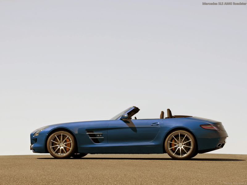

gloomy 0 Опубликовано 11 Nov 2011, 18:39:56 Жалоба Поделиться Опубликовано 11 Nov 2011, 18:39:56 Друзья, долгое время был пассивным читателем, как на этом форуме, так и на многих других. Наконец созрел для своего первого ВИПа. Объектом был выбран недавно приобретенный кит от Ревелл, аналогичный тому что был в Белом конкурсе (http://scalecustoms.ru/forum/viewtopic.php?f=30&t=3433), поэтому фотки литников выкладывать не стану. В нагрузку были приобретены набор травла, металлостикеры и колеса. Долго думал, что делать с моделью и в итоге остановился на модификации 2012 года: SLS AMG Roadster Причем, нравится именно этот цвет, по каталогам идущий как Designo Magno Sylvanitgrau Met. Прямых аналогов ему нет, а из штатов заказать не получится. Однако, как мне кажется, он очень похож на Акановский жженый металл золотисто-дымчатый (86015). Сложностей больших с запилом думаю не много будет, кроме дополнительного стоп-сигнала в антикрыле ну и с салоном повозиься придется Ссылка на сообщение Поделиться на другие сайты

firun 4 Опубликовано 12 Nov 2011, 06:41:55 Жалоба Поделиться Опубликовано 12 Nov 2011, 06:41:55 gloomy, отличная идея!Только с дверями, если делать как в оригинале, придётся помучаться - нижняя кромка дверей у родстера несколько ниже, чем у купе... Ссылка на сообщение Поделиться на другие сайты
gloomy 0 Опубликовано 12 Nov 2011, 08:13:57 Автор Жалоба Поделиться Опубликовано 12 Nov 2011, 08:13:57 gloomy, отличная идея!Только с дверями, если делать как в оригинале, придётся помучаться - нижняя кромка дверей у родстера несколько ниже, чем у купе... ага, не только нижняя кромка другая, что не так страшно, но и в целом форма - на родстере двери шире и с другой геометрией. отдельная песня - как это все должно выглядеть со стороны салона... вот для сравнения приступаю к левой двери. будет вот так: а было вот так: Ссылка на сообщение Поделиться на другие сайты
