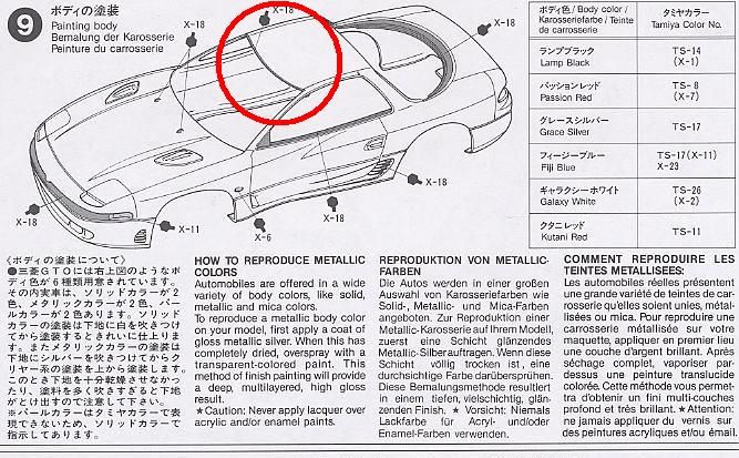

Kushikimi 34 Опубликовано 15 Oct 2012, 22:27:16 Жалоба Поделиться Опубликовано 15 Oct 2012, 22:27:16 У нас не было черной вставке в бампере, она была в цвет кузова, Значит, кто-то ее куда-то дел, потому что на стоковых она есть. и стопа небыло, т.к. этот спойлер в реале крепится по другому, без нижней балки Опять же, похоже, у вас был не сток: Хотя я видел и такой вариант: Полосу еще не сделал, думаю она мне ринесет много мучений Ее можно просто замаскировать и покрасить. Мучений немного)) Вокруг лобового? так там тока стекольный уплотнитель. Передняя кромка крыши. В инструкции указано: А вот как красить эту решетку для меня вообще загадка Я красил зубочисткой, после лакировки и полировки. Излишки краски легко стерлись с лака. Ссылка на сообщение Поделиться на другие сайты
