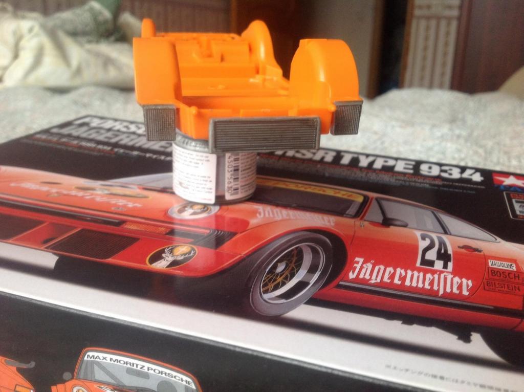

Вит 1 Опубликовано 2 Nov 2016, 10:23:41 Жалоба Поделиться Опубликовано 2 Nov 2016, 10:23:41 (изменено) Всем привет! Решился таки завести первый ВИП. Взгляд пал на модель от тамии Porsche TURBO RSR TYPE 934! added 6 minutes later Итак... Первый прогресс! Собрал радиаторы: Изменено 2 Nov 2016, 10:37:40 пользователем Вит Ссылка на сообщение Поделиться на другие сайты

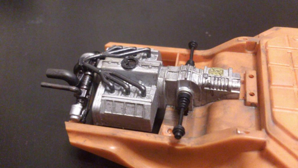

San43zZ 59 Опубликовано 2 Nov 2016, 10:39:49 Жалоба Поделиться Опубликовано 2 Nov 2016, 10:39:49 Виктор, приветствуем на форуме. Для начала пара полезных советов: 1. Выбирайте для фона фотографий поверхность с однородной одноцветной текстурой. Диваны и скатерти не лучший спутник модели на фото. 2. Объект съемки должен быть в фокусе. Сейчас по фото ничего не понятно. 3. Изучите вот эту тему. 4. Судя по фото радиаторы покрашены и приклеены. Это поспешное действие - как вы в данном случае будете работать с днищем (грунт, краска и т.п.)? Будут вопросы - задавайте. Ссылка на сообщение Поделиться на другие сайты
Вит 1 Опубликовано 2 Nov 2016, 10:40:51 Автор Жалоба Поделиться Опубликовано 2 Nov 2016, 10:40:51 Извиняюсь за качество фото. Немного загрязнил их пигментом( будто забились) added 7 minutes later Наверное это неправильно, но грунтовать и красить днище не буду по причине того , что я не нашел на нем никаких свилей пластика. Постараюсь учесть совет по выбору фона! -1 Ссылка на сообщение Поделиться на другие сайты
San43zZ 59 Опубликовано 2 Nov 2016, 11:58:59 Жалоба Поделиться Опубликовано 2 Nov 2016, 11:58:59 Эммм... Что такое "свиль" и где он у пластика обычно бывает? Почему только днище? Может и кузов тогда уж не красить, ну его? Грунтовать и красить нужно все детали, если не хотите на выходе получить игрушку типа вот этого: Ссылка на сообщение Поделиться на другие сайты

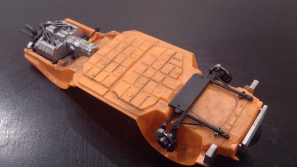

Вит 1 Опубликовано 2 Nov 2016, 16:16:26 Автор Жалоба Поделиться Опубликовано 2 Nov 2016, 16:16:26 Детали тормозов, подвески и двигателя грунтую, но днище не стал... Как и сказали я его загрязнил, будет как ,, Первые минуты гонки" . Сейчас собираю... Скоро фото! P. S. Лучшего качества! added 41 minutes later СОБРАЛ: Ссылка на сообщение Поделиться на другие сайты
Мегакрис 846 Опубликовано 2 Nov 2016, 17:09:51 Жалоба Поделиться Опубликовано 2 Nov 2016, 17:09:51 Ох сомневаюсь я, что все это загрязнение будет держаться на голом пластике. Если будет краситься кузов ( а он обязательно должен красится т.к. будут декали), что мешало дунуть днище, в чем сложность? Но как говориться "хозяин- барин". Ссылка на сообщение Поделиться на другие сайты
lexer 802 Опубликовано 2 Nov 2016, 18:36:43 Жалоба Поделиться Опубликовано 2 Nov 2016, 18:36:43 Ну вот вам и игрушка, и уже ни какая подвеска и двигатель общую картину не спасут. Ссылка на сообщение Поделиться на другие сайты

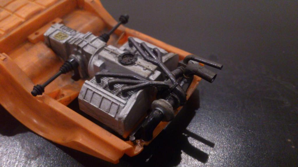

StarSA 1043 Опубликовано 2 Nov 2016, 20:40:12 Жалоба Поделиться Опубликовано 2 Nov 2016, 20:40:12 Самое интересное, что днище вроде как не должно быть оранжевым. Арки - это да - в цвет кузова. А днище оставалось в грунте с опылом кузовного цвета по краям. На движке тоже цветов не хватает, между выхлопными трубами проходят трубки (на блоке), они золотистые, крышки по бокам (из прямоугольничков) по моему черные должны быть, и коробка тоже чуть темнее вроде должна быть, так как сделана из другого металла. Ссылка на сообщение Поделиться на другие сайты
Novice 683 Опубликовано 2 Nov 2016, 23:31:36 Жалоба Поделиться Опубликовано 2 Nov 2016, 23:31:36 Давать советы и какие либо пожелания автору темы бессмысленно - ему все нравится. Нужно только взять что нить вкусное, поудобнее сесть и молчаливо созерцать как умирает в муках очередная модель. Насчет грязи на днище. Впечатление такое, будто бы это авто собирает рота механиков, у которых руки по локоть в солидоле. Эх, тоска - печаль... Ну и не могу не запостить яркого персонажа Ссылка на сообщение Поделиться на другие сайты
Вит 1 Опубликовано 3 Nov 2016, 07:39:53 Автор Жалоба Поделиться Опубликовано 3 Nov 2016, 07:39:53 15 часов назад, StarSA сказал: Самое интересное, что днище вроде как не должно быть оранжевым. Арки - это да - в цвет кузова. А днище оставалось в грунте с опылом кузовного цвета по краям. На движке тоже цветов не хватает, между выхлопными трубами проходят трубки (на блоке), они золотистые, крышки по бокам (из прямоугольничков) по моему черные должны быть, и коробка тоже чуть темнее вроде должна быть, так как сделана из другого металла. Делал по инструкции, там такого нет (о двигателе). А что бы вы посоветовали по поводу грязи на днище? Нет, давать советы еще как нужно! Прислушаюсь, исправлюсь! Ссылка на сообщение Поделиться на другие сайты
San43zZ 59 Опубликовано 3 Nov 2016, 11:57:24 Жалоба Поделиться Опубликовано 3 Nov 2016, 11:57:24 @Вит Не всегда можно верить инструкции. На заборе тоже написано, а там дрова оказывается. При сборке следует ориентироваться на фотографии реальных прототипов. Также рекомендуется поискать ВИПы по данной модели и тщательно с ними ознакомиться, например вот этот. По поводу грязи на днище советую смыть все это безобразие, загрунтовать, покрасить, а потом наносить следы эксплуатации. Ссылка на сообщение Поделиться на другие сайты
StarSA 1043 Опубликовано 3 Nov 2016, 19:54:41 Жалоба Поделиться Опубликовано 3 Nov 2016, 19:54:41 7 часов назад, San43zZ сказал: @Вит... Также рекомендуется поискать ВИПы по данной модели и тщательно с ними ознакомиться, например вот этот. По поводу грязи на днище советую смыть все это безобразие, загрунтовать, покрасить, а потом наносить следы эксплуатации. Александр, весьма польщён, что на мои ВИПы уже делаются ссылки. У меня тоже косяков хватает. Но про совет по днищу полностью поддержу. Виктор, совсем не обязательно что-то пилить как в моей теме по ссылке, просто я уже не могу собирать "из коробки", в каждой модели есть что доделать. А Вы соберите "из коробки", только с полным вниманием к каждому этапу. Если что-то не понятно - лучше спросите, здесь найдутся люди, готовые откликнуться. Ссылка на сообщение Поделиться на другие сайты
