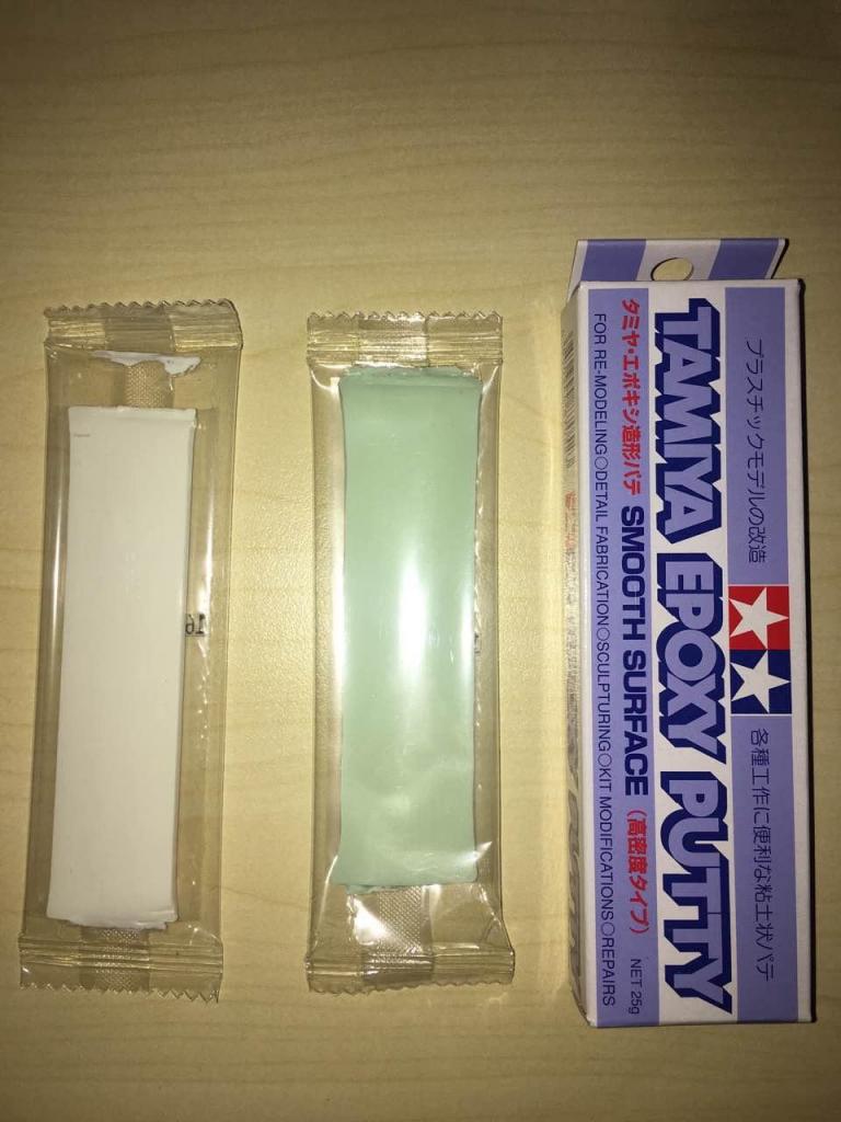

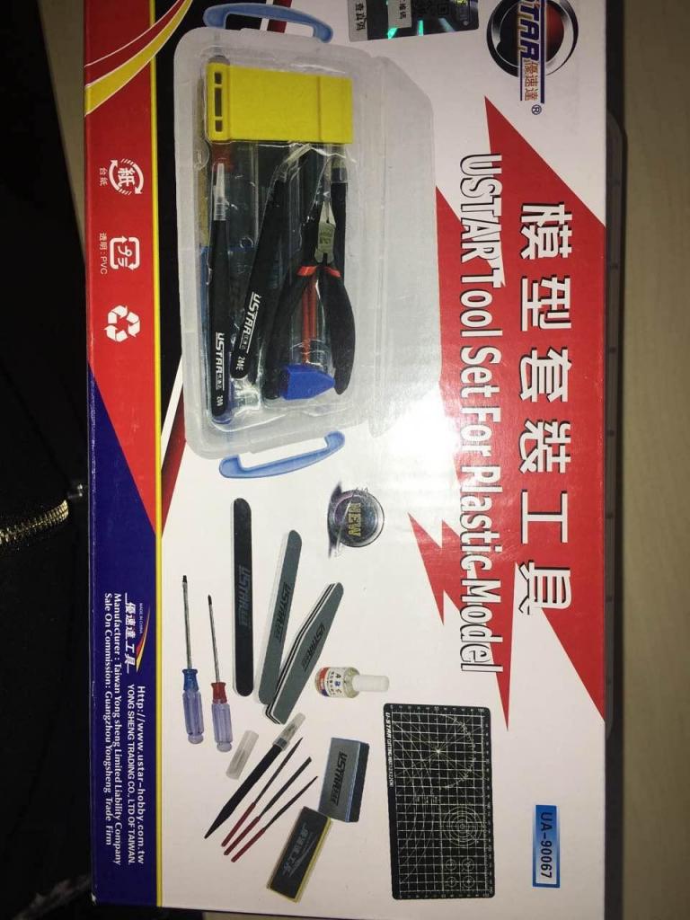

Jeck Molowski 70 Опубликовано 23 Nov 2016, 12:42:00 Жалоба Поделиться Опубликовано 23 Nov 2016, 12:42:00 (изменено) Всем доброго дня, надеюсь на ваше понимание. Извиняюсь заранее может быть за простые вопросы и тд. Чуть чуть о моей ситуации, живу в Ташкенте, тут нет специализированных магазинов моделирования. Так что приходится заказывать все это дело из- за бугра. Заказывать имею возможность каждые 3-4 месяца. Первый раз заказал два кита и собрал. Так что банально как собрать и все нюансы уже понял, и в теории и на практике. Теперь о чем хотелось бы поговорить и услышать мнения тех, кто в этом деле далеко не новичок. Собирая первые два кита, я использовал обычные домашние инструменты- кусачки, которые отрезали детали не ровно, пилки для ногтей, которые после пару стачиваний портились, наждачки от 3M, которые местами окрашивали в красный цвет и краску китайскую в балончиках которая сохнет 2-3 дня. Пришел к тому, что на второй заказ нужно больше подумать на счет инструментов и материалов. Все сейчас лежит у друга в Китае, и еще есть месяц на то, что бы до заказать все нужное, что вы бы посоветовали мне. Первое: я уже заказал набор для новичка от U-Star, компрессор и аэрограф начального уровня. Все что показано на коробке, и есть полный набор от U-star. Фото компрессора и аэрографа нет, но все проверял и все работает. Второе: материалы, заказал Tamiya Epoxy Putty. На этом все. Теперь хотелось бы услышать мнения бывалых моделистов, что мне нужно до заказать что бы не ждать следующие 3-4 месяца, и не столкнуться с проблемой что нужен какой то инструмент и не колхозить модель, а так же какой материал. Кстати цель крафтить заниженные машинки, с большими полками и отрицательным развалом, сток не интересует. Так что если есть советы по поводу материала на крафтинг Stance машинок, то добро пожаловать советами и подсказками. А вопросы и их осуществления по поводу как это сделать, будут позже. Создам тему WiP, Заранее спасибо за помощь) Изменено 23 Nov 2016, 18:21:20 пользователем Jeck Molowski Ссылка на сообщение Поделиться на другие сайты
S.Crispus G. 418 Опубликовано 23 Nov 2016, 18:53:04 Жалоба Поделиться Опубликовано 23 Nov 2016, 18:53:04 Я живу в Кишинёве.Ситуация с магазинами аналогичная.100 процентно всеобъемлющий ответ не даст никто.Опыт и знания дело наживное.А навыки,тем и хороши,что у каждого они свои и под свои руки заточены. Начальный набор вовсе не плох.Обожаю подобные шлифовальные брусочки.Коврик для резки и надфили тоже не лишние.Кусачки облегчают жизнь,но я раньше и без них обходился.Детали можно отрезать от литника ножом.Иногда это даже удобнее делать.Не призываю отказываться от чего либо.У меня кусачек сейчас 4 штуки,но инструментарий приходит со временем.Могу посоветовать прикупить набор самых мелких свёрел.У меня с 0.5мм,но бывают и мельче.К ним желательно несколько цанговых зажимов.Неплохо бы прикупить хороший скрайбер.Пользуюсь таким http://hlj.com/product/GNZGT65B и для прохода расшивки вот такой чертилкой http://hlj.com/product/HSGTT-1 Наждачка у меня простая,с авторынка.3М,Mirka,Smirdex,FAS Union.Зернистость от самой крупной до 3000.Мельче не нашёл.Наждачка не забивается и не окрашивается если шлифовать ею в тазике с водой или смахивать опыл грубой щёткой.Шлифовать,вообще лучше привыкать с водой.Так меньше рисок будет и не придётся шпатлевать ,по-новой уже практически готовую работу. Пинцет,набор кисточек,дешёвый набор акриловых красок в тюбиках,большая кисть для смахивания пыли и мусора,зубная щётка и зубная паста(ими я матирую и обезжириваю пластик),баночка со спиртом,лак глянцевый и лак матовый,несколько баллончиков с грунтовкой(белая,серая др.).Модельную я не заказывал и купить у нас её не где,поэтому -с авторынка.Пара баночек клиров (смоук,оранжевый,красный). Имеется шлиф машинка(дело наживное и на первых порах не обязательное). Прищепки,салфетки,лупа,ушные палочки,модельный пластилин,бумажный скотч(лучше модельный Tamiya),пиво... Всё придёт со временем. Ссылка на сообщение Поделиться на другие сайты

pozi.tiff 457 Опубликовано 23 Nov 2016, 19:28:53 Жалоба Поделиться Опубликовано 23 Nov 2016, 19:28:53 12 минут назад, Jeck Molowski сказал: А конкретно что нужно купить что бы нарастить арки, занизить и расширить колесную базу, с отрицательным развалом? Пластик. Например: http://i-modelist.ru/goods/226/tamiya/6081.html http://i-modelist.ru/goods/226/tamiya/6841.html Размеры разнообразные, есть не только Tamiya. За листовой пластик считаю сущие копейки просят, поскольку этой пачки листов хватит если не на всю жизнь, то на половину точно. Шпаклю 2х компонентную(уже вроде есть у тебя в списке) Ссылка на сообщение Поделиться на другие сайты

Jeck Molowski 70 Опубликовано 23 Nov 2016, 22:53:30 Автор Жалоба Поделиться Опубликовано 23 Nov 2016, 22:53:30 3 часа назад, pozi.tiff сказал: Пластик. Например: http://i-modelist.ru/goods/226/tamiya/6081.html http://i-modelist.ru/goods/226/tamiya/6841.html Размеры разнообразные, есть не только Tamiya. За листовой пластик считаю сущие копейки просят, поскольку этой пачки листов хватит если не на всю жизнь, то на половину точно. Шпаклю 2х компонентную(уже вроде есть у тебя в списке) Отлично, шпакли у меня аж 3 пачки имеется. Решил сразу несколько взять. Листовой пластик сейчас буду искать, а стержни 1 на 1 только? Я просто наткнулся на такие материалы, там были разные диаметры, круглые и квадратные, плюс трубки, так же разных диаметров. 3 часа назад, S.Crispus G. сказал: http://hlj.com/product/WAVHT-321 Цанга.Только купил.До сих пор зажимал сверло в модельный нож.Тоже не плохо.Особенно если ножей несколько штук имеется. Ааа, все понял, да нашел я как понимаю уже вместе с цанговым зажимом. Пока думаю не брать брендовые от Tamiya, на первое время китайскими ноунейм попользуюсь. Спасибо большое за помощь и советы) https://world.taobao.com/item/537453722562.htm?fromSite=main&spm=a312a.7700824.w4002-9754374011.52.cGbe8P Ссылка на сообщение Поделиться на другие сайты
