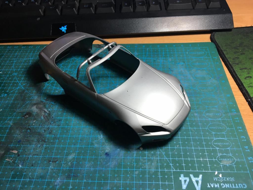

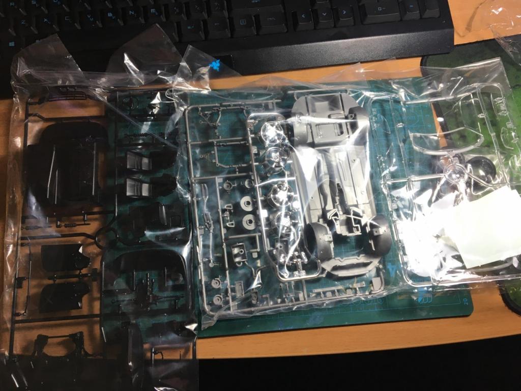

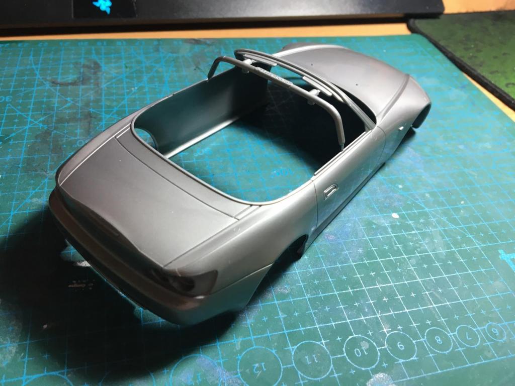

Jeck Molowski 70 Опубликовано 16 Jan 2017, 23:57:39 Жалоба Поделиться Опубликовано 16 Jan 2017, 23:57:39 (изменено) Всем привет ещё раз! Постройка Nissan Cima Y33 отложилась из за утери передней подвески, но 100% буду доделывать как только найду замену. А теперь приступаю к постройке Honda S2000. Те кто читал тему, видели что я начал делать Silvia S14, но решил все же отложить на потом, и потренироваться на S2000. Планирую небольшие переделки, занижение и чуть чуть развала. Глобального запила не ожидается. Но вполне возможно что наращу арки, и расширю колёсную базу, если конечно найду как это все сделать грамотно, симметрично. Если есть идеи буду рад! Фото самого кита, детально фотографировать не стал, так как думаю что все уже видели. Первым делом углубил расшивку, и сразу же чуть запорол и поцарапал кузов. Пришлось замазывать, шкурить, и чистить кузов. А так же примерил крышу, от конторы Hobby Desing. Будет с Hard Top крышей, не люблю мягкую что идёт в комплекте. Пока что все. Прошу подсказок на тему наращивания арок и расширения колёсной базы. Всем спасибо заранее! Изменено 17 Jan 2017, 00:02:34 пользователем Jeck Molowski Ссылка на сообщение Поделиться на другие сайты

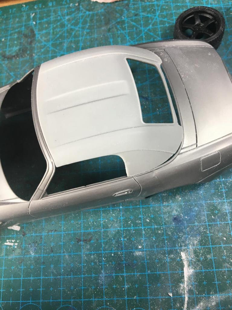

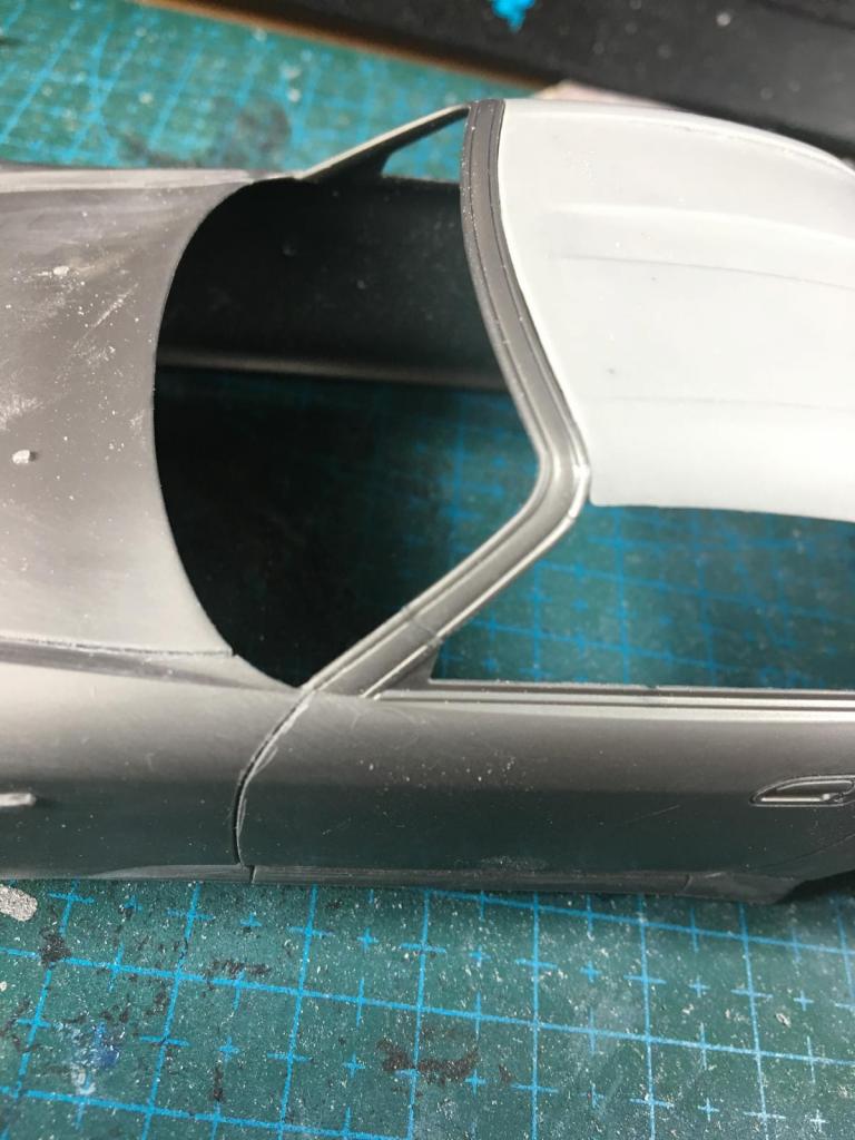

Jeck Molowski 70 Опубликовано 17 Jan 2017, 09:43:25 Автор Жалоба Поделиться Опубликовано 17 Jan 2017, 09:43:25 Кто нибудь уже ставил крышу от Hobby Desing? Что то при примерке, появились большие дыры, которые не понятно как и чем залепить. Дабы не было в последующем проблем с установкой салона и прочих деталей. а так же криворукий я случайно задел стойку, и она треснула( Ссылка на сообщение Поделиться на другие сайты

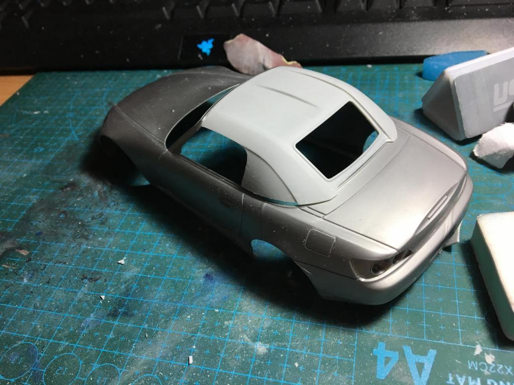

boxer 1051 Опубликовано 17 Jan 2017, 13:54:06 Жалоба Поделиться Опубликовано 17 Jan 2017, 13:54:06 (изменено) Не знаком с тонкостями этой хонды, но из того, что я увидел работы там очень много: Спойлер added 10 minutes later Первое впечатление, что крыша 25-го масштаба, а кузов 24-го Изменено 17 Jan 2017, 14:02:15 пользователем boxer Ссылка на сообщение Поделиться на другие сайты
pozi.tiff 457 Опубликовано 17 Jan 2017, 15:20:45 Жалоба Поделиться Опубликовано 17 Jan 2017, 15:20:45 Крыша оригинал HD или копия? На картинках в онлайн магазинах встает норм. Спойлер Ссылка на сообщение Поделиться на другие сайты
S.Crispus G. 418 Опубликовано 17 Jan 2017, 21:07:43 Жалоба Поделиться Опубликовано 17 Jan 2017, 21:07:43 (изменено) Да,коротковата кольчужка! На фото от pozi.tiff крыша немного по-другому приставлена.Между рамкой лобового стекла и крышей виден ещё какой-то лонжерон.На фото оригинальных машин подобного не видно.Надо думать. Изменено 17 Jan 2017, 21:13:58 пользователем S.Crispus G. Ссылка на сообщение Поделиться на другие сайты

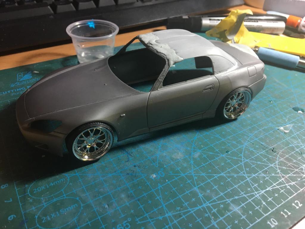

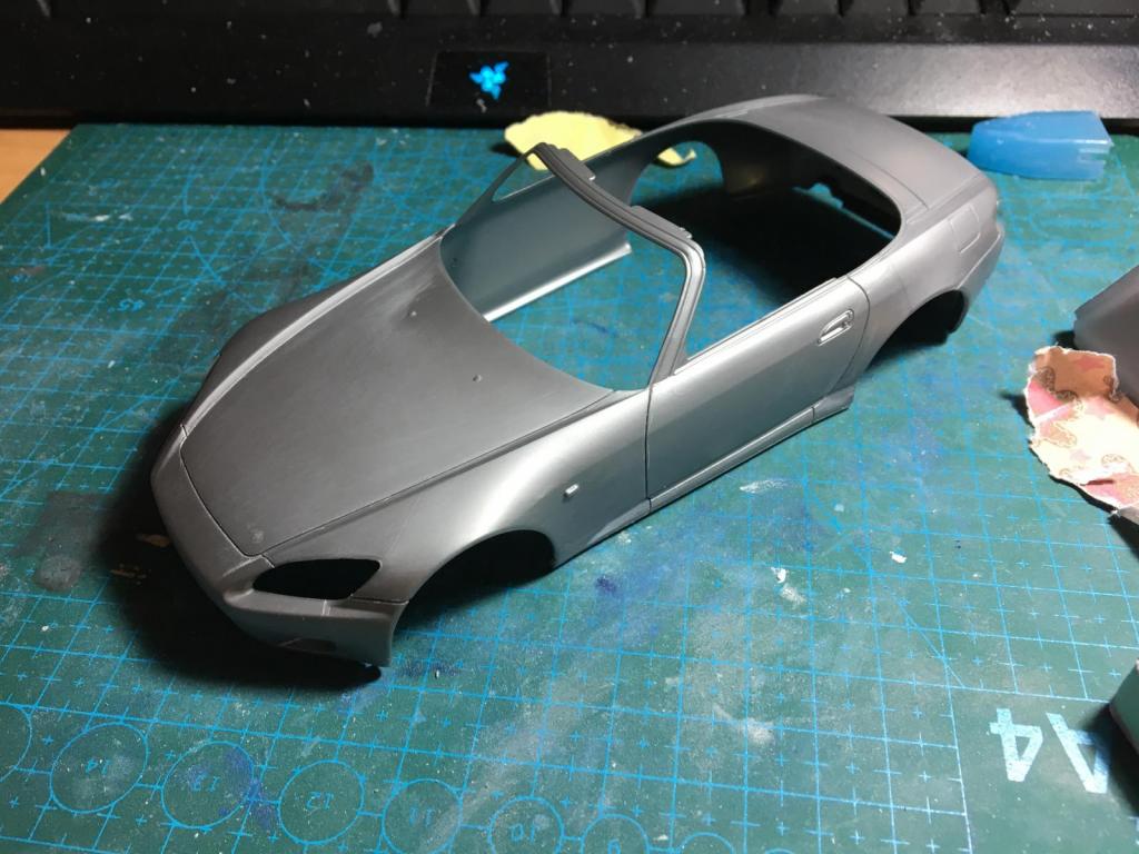

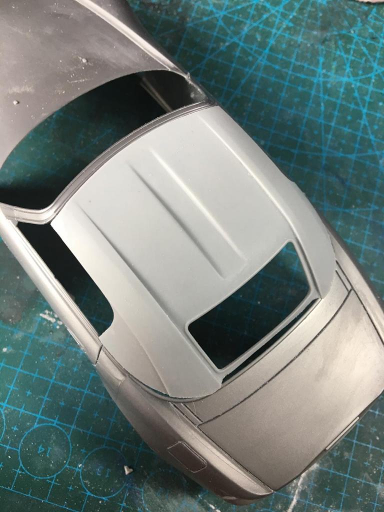

Jeck Molowski 70 Опубликовано 18 Jan 2017, 10:50:43 Автор Жалоба Поделиться Опубликовано 18 Jan 2017, 10:50:43 Посмотрел фотографии от @boxer за что ему большое спасибо, ведь я не нашёл фото с таких ракурсов. Стало понятно, что крыша явно короткая, И нужно наращивать спереди. Ещё увидел что крыша со стороны багажника садится с маленьким зазором. А я пытался посадить без зазоров. В общем решил 2к шпателей и пластиком наращивать. Дальше после того как все высохло, стал шлифовать. Это мой первый опыт, есть поправки и замечания? Говорите не стесняетесь, что бы я не запорол машинку, и учился делать грамотно! Единственное 2к шпатля в синей упаковке, и сохнет 12 часов( added 2 minutes later 19 часов назад, pozi.tiff сказал: Крыша оригинал HD или копия? На картинках в онлайн магазинах встает норм. Показать контент Крыша оригинал, от HD. Там если таким образом ставить, как уже подметили, останется зазор, между стойкой и крышей. Я так понимаю это недочёт который нужно наращивать. Ссылка на сообщение Поделиться на другие сайты
boxer 1051 Опубликовано 18 Jan 2017, 11:01:56 Жалоба Поделиться Опубликовано 18 Jan 2017, 11:01:56 Пока сложно что-то сказать, рабочие фотографии,.. Аккуратней при вышкуривании, не протри нужное. Передняя кромка боковых стекол залезает на дверь (в месте "центральной" стойки крыши) - Сверь с фото! Ссылка на сообщение Поделиться на другие сайты

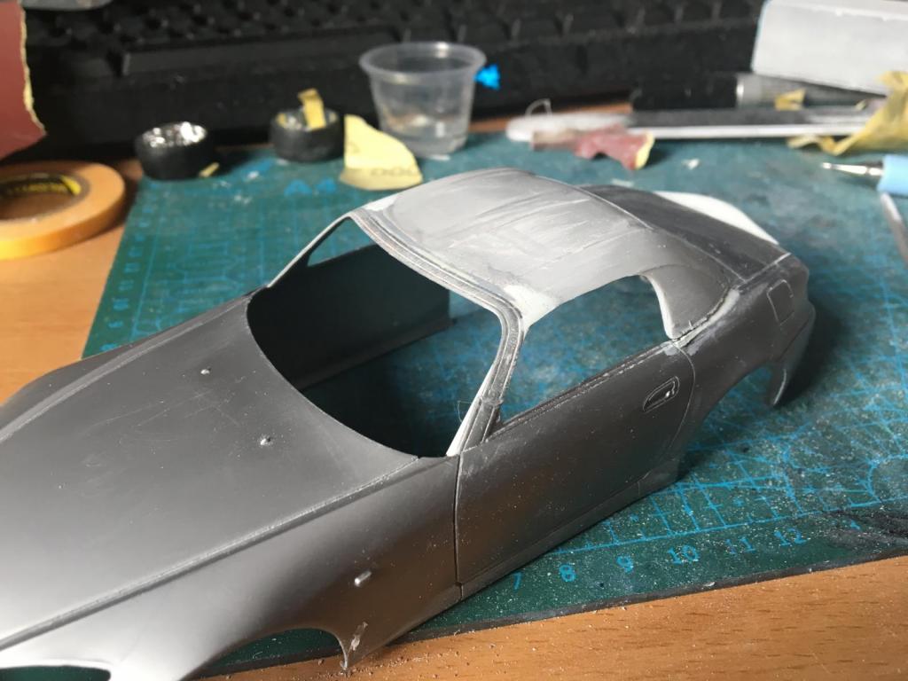

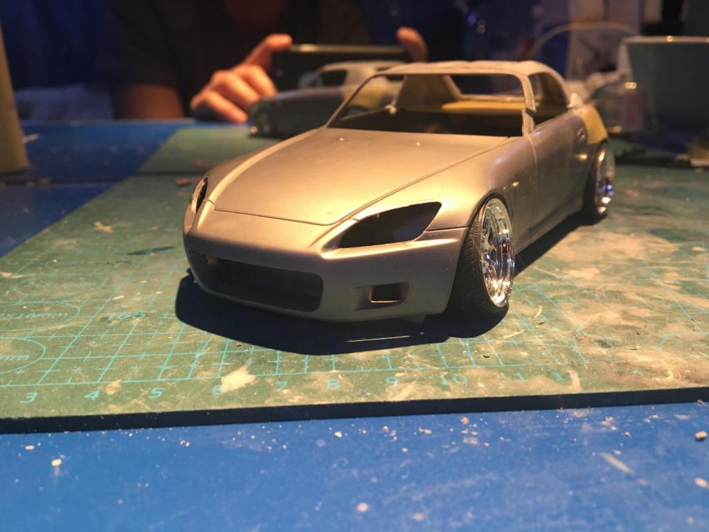

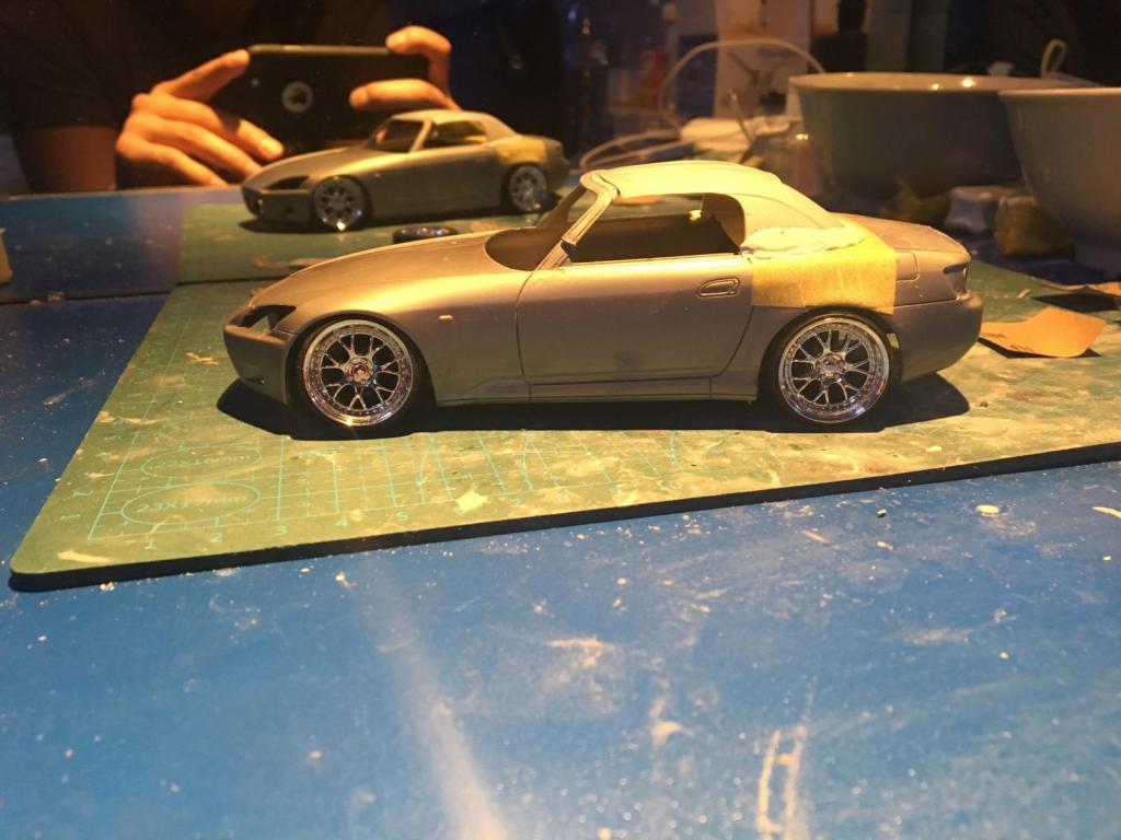

Jeck Molowski 70 Опубликовано 12 Feb 2017, 21:11:29 Автор Жалоба Поделиться Опубликовано 12 Feb 2017, 21:11:29 Всем привет! Сегодня небольшое обновление. Собрал в тестовом режиме подвеску, занизил на -2мм. Так же борюсь с крышей, интересный опыт получается с 2к шпаклёвкой. Подвеску занижал по такой же технологии как занижали Honda S2000 Vandalism. Подпилил днище, спереди поставил проставки. Как только все соберу 100% выложу всю проделанную работу по занижению. А пока только фото тестовой сборки. Спереди сделал развал, зад нужно будет ещё опустить на -2мм и так же сделать минусовой развал. Стойку сделаю как только решу все вопросы с крышей. Ссылка на сообщение Поделиться на другие сайты
Novice 683 Опубликовано 12 Feb 2017, 21:40:03 Жалоба Поделиться Опубликовано 12 Feb 2017, 21:40:03 Одним словом - наши руки не для скуки. Пока грустная картина. Ссылка на сообщение Поделиться на другие сайты
