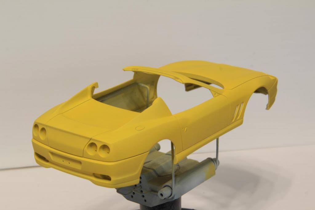

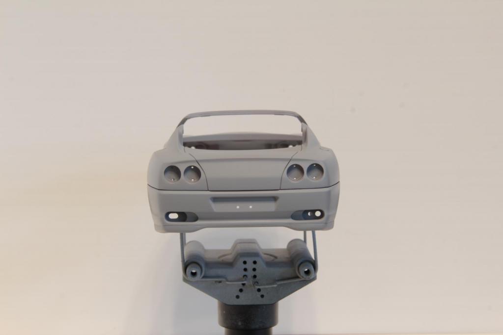

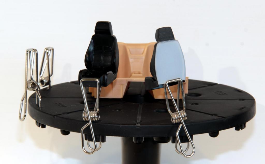

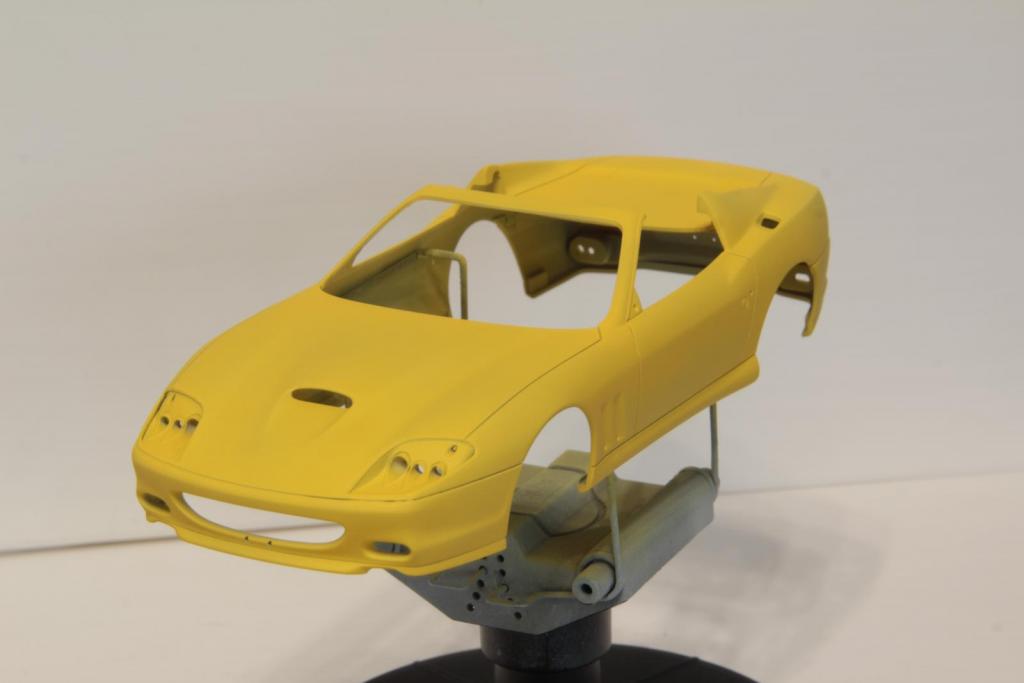

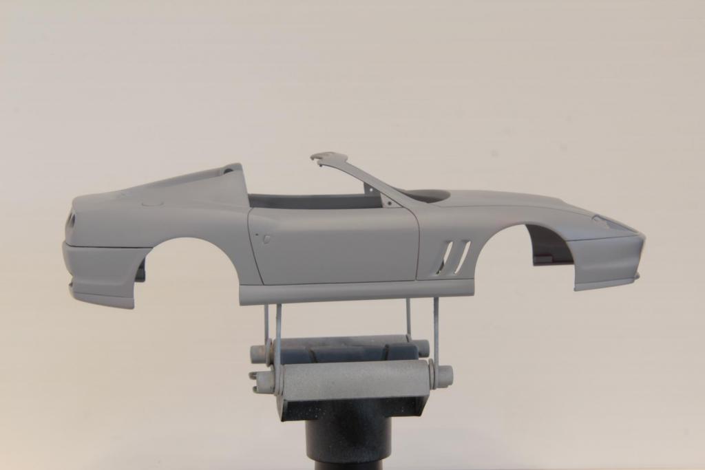

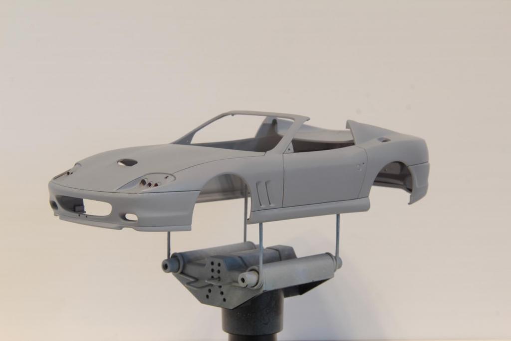

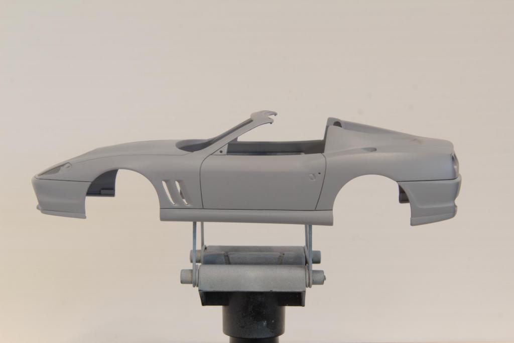

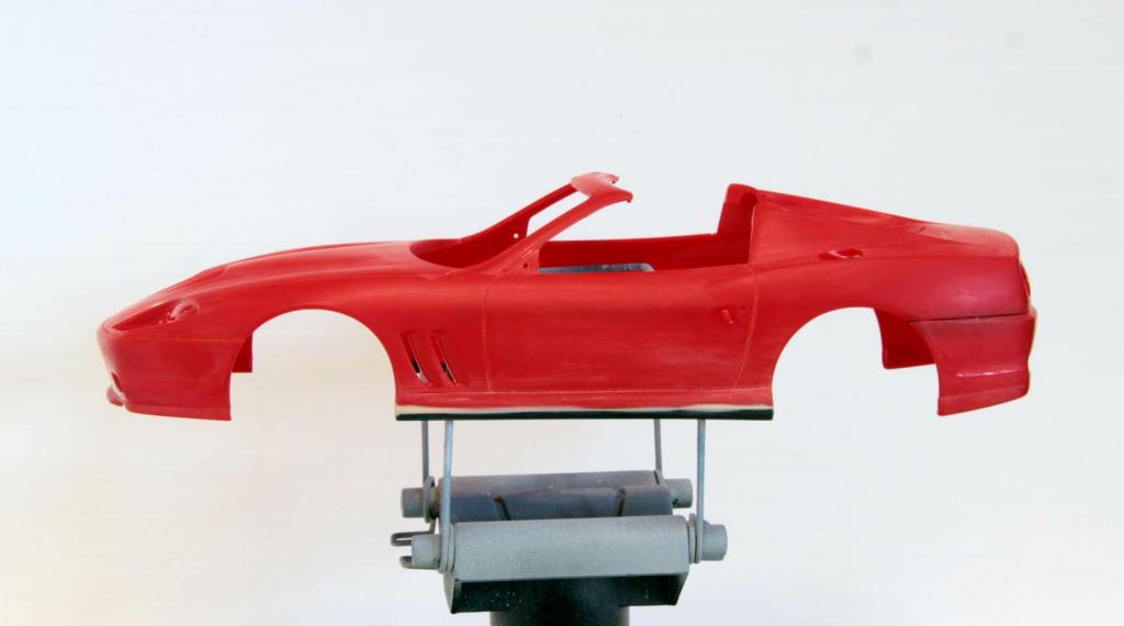

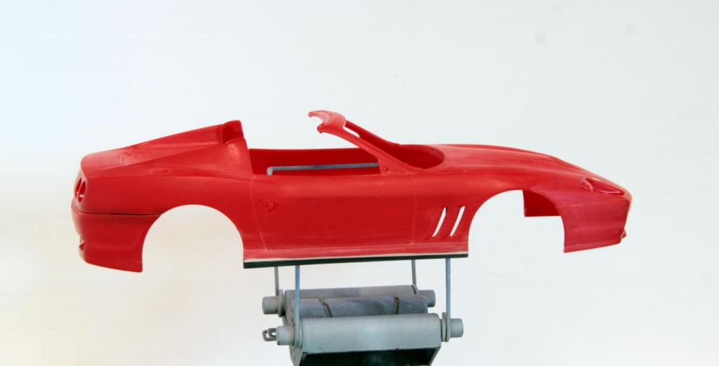

Alex_Shmod 87 Опубликовано 25 Jun 2017, 20:04:49 Автор Жалоба Поделиться Опубликовано 25 Jun 2017, 20:04:49 Привет всем, Вот и конкурс благополучно завершен, а я продолжаю постройку :-) Начал работу по кузову. Расшивка оказалась не очень четкая, местами отсутствовала. Вклеил бампера, в некоторых местах пришлось добавлять пластик, т.к. родные крепления не держали и присутствовал небольшой вин на заднем бампере. Зашпаклевал утяжины. Их не очень много, и они в легкодоступных местах. Просматривая фото прототипа обратил внимание на юбку - она идет единой деталью. Фуджими предлагает часть юбки на кузове, вторая на днище. Как это красить и состыковывать при сборке без повреждения я не знаю. Пришлось временно вклеить днище в кузов и срезать часть юбки с днища. Опять все это дело зашпаклевал и задул грунтом. Потом был еще слой белого грунта и базовый цвет. По кузову еще разок пройдусь базовым цветом, т.к. кое где отличается тон. Так же в работе днище и салон. Немного испортил торпеду пытаясь туда вставить сборные травленые сетки воздуховодов. Покажу в следующий раз, что получилось после исправления. Ну и вклеил кусок пластика с обратной стороны сидений. Пока все. Борьба продолжается. Ссылка на сообщение Поделиться на другие сайты
Tolibass 7400 Опубликовано 26 Jun 2017, 04:49:23 Жалоба Поделиться Опубликовано 26 Jun 2017, 04:49:23 С парогами правильное решение, в основном так делают. Не могу по фото разобрать, желтый металлик или простой ? . Ссылка на сообщение Поделиться на другие сайты
Alex_Shmod 87 Опубликовано 26 Jun 2017, 10:48:07 Автор Жалоба Поделиться Опубликовано 26 Jun 2017, 10:48:07 5 часов назад, Tolibass сказал: С парогами правильное решение, в основном так делают. Не могу по фото разобрать, желтый металлик или простой ? . Анатолий, это обычный жёлтый. С металликом не стал заморачиваться на этой модели. А часть юбки или порога выполняет функцию элемента, добавляющую жесткость днищу. Теперь надо сделать что-то в замен срезанных элементов, что бы днище не выгибалось дугой. А поставить ребро жёсткости места нет, ванна салона плотно садится. Ссылка на сообщение Поделиться на другие сайты
