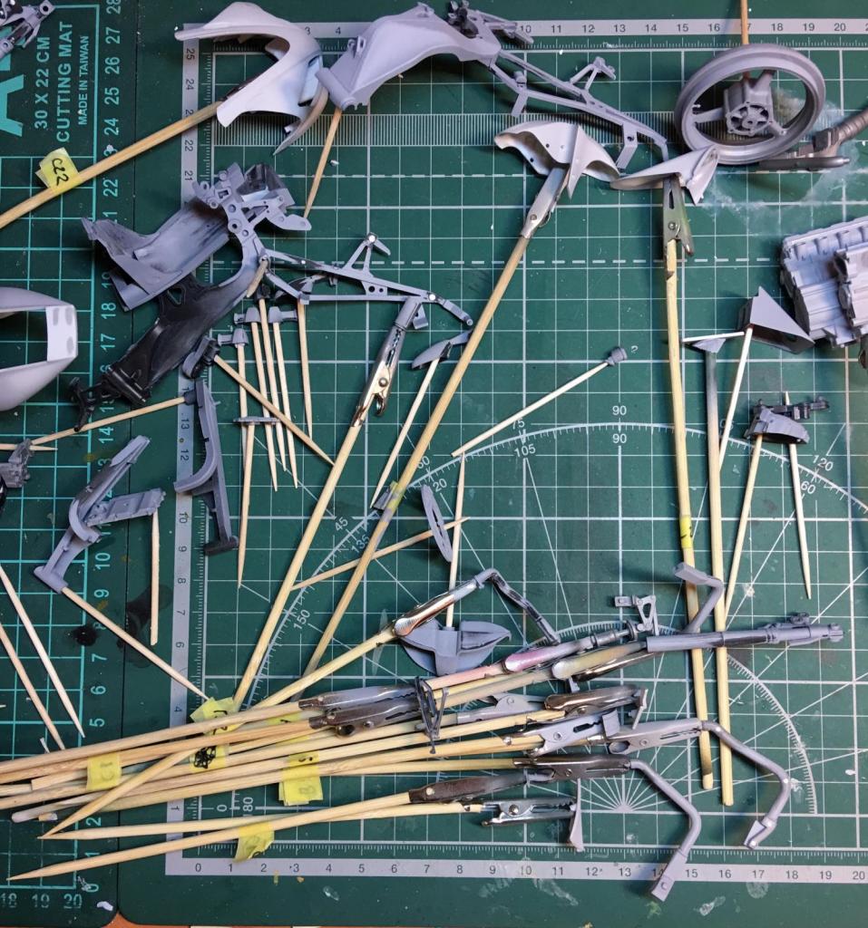

Ether 36 Опубликовано 11 Mar 2017, 15:59:19 Жалоба Поделиться Опубликовано 11 Mar 2017, 15:59:19 (изменено) Открою ещё одну стройку, на этот раз мотоцикла, раз по Ауди для конкурса у меня вынужденная пауза. Итак, набор от Тамии мотоцикла Yamaha YZF R1, окраска будет как на фото ниже, она же основная в инструкции. Мне нравится как смотрится красные буквы YZF на белом боку мотоцикла. Сборка уже идёт, одно фото уже в теме с фрагментами строек показывал. Диски рассверлил, на заднем некоторые отверстия вышли похуже, так как не получилось сразу подобрать нужный диаметр. Передние диски (на фото ещё не рассверлены) вышли получше. Весь хром заводской был беспощадно смыт, ибо количество толкателей на всех деталях велико и их надо шпаклевать, выводить поверхность и уже потом заново наносить хром. Изменено 11 Mar 2017, 18:37:46 пользователем Ether Ссылка на сообщение Поделиться на другие сайты

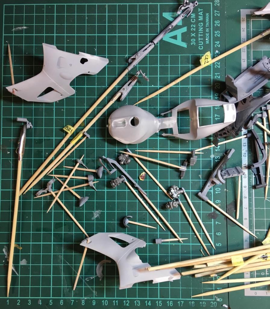

Ether 36 Опубликовано 13 Mar 2017, 21:18:32 Автор Жалоба Поделиться Опубликовано 13 Mar 2017, 21:18:32 Все готово ко второму слою грунтовки, после этого уже должна пойти покраска. Надеюсь, что третий слой массово не понадобится. Очень много толкателей, которые надо убирать, так как будут видны, а также швов от стыков пресс-форм. Просто на каждой детали, что очень замедляет работу. Ссылка на сообщение Поделиться на другие сайты

Ether 36 Опубликовано 14 Mar 2017, 06:19:11 Автор Жалоба Поделиться Опубликовано 14 Mar 2017, 06:19:11 Я пытался себе упростить жизнь на проявочном слое - приклеил на скотч TESA и все это уже прилепил на картонку. По факту - неудобно, так как сразу всю деталь не прокрасить, грунт должен просохнуть и так далее. Поэтому и сделал "лес". Второй слой пошёл не очень. Во-первых, решил поработать с новым аэром Procon Boy PS-268 одинарного действия, но по факту у него очень большой распыл даже для основных панелей и корпуса мотоцикла. Подходит для корпуса авто, а мотоцикл мне проще все таки красить старой доброй HS Ultra, где за счёт двойного механизма намного проще контролировать распыл. Во-вторых, все детали покрыты паутинкой, что очень затрудняет контролирование удаления стыков и швов до нанесения грунта. Нанёс на деталей 10 грунт и понял, что ещё надо работать над частью "якобы" готовых деталей. Поэтому сегодня вечером ещё раз посмотрю на все детали, выделю те, которые явно можно грунтовать, и с ними вопрос закрою. К сожалению, не получается у меня пока все детали за раз подготовить к грунтовке. Вопрос - основной цвет у мотоцикла TS-26. Надо ли под него сделать слой белой грунтовки или нет? Ссылка на сообщение Поделиться на другие сайты
Max4x4 2485 Опубликовано 14 Mar 2017, 08:16:41 Жалоба Поделиться Опубликовано 14 Mar 2017, 08:16:41 1 час назад, Ether сказал: Поэтому и сделал "лес". Я обычно делаю ежика - втыкаю все зубочистки в пластилин. Покрасил, воткнул и забыл (конечно зубочиску в пластилин). Ссылка на сообщение Поделиться на другие сайты
boxer 1036 Опубликовано 14 Mar 2017, 08:23:32 Жалоба Поделиться Опубликовано 14 Mar 2017, 08:23:32 1 час назад, Ether сказал: Вопрос - основной цвет у мотоцикла TS-26. Надо ли под него сделать слой белой грунтовки или нет? Обычно под все светлые краски дуют слой белой грунтовки,.. Ссылка на сообщение Поделиться на другие сайты
Ether 36 Опубликовано 14 Mar 2017, 09:26:34 Автор Жалоба Поделиться Опубликовано 14 Mar 2017, 09:26:34 1 hour ago, Max4x4 said: Я обычно делаю ежика - втыкаю все зубочистки в пластилин. Покрасил, воткнул и забыл (конечно зубочиску в пластилин). Проблема в том, что некоторые мелкие детали не прикрепишь нормально на блютак, если небольшая площадь контакта. Ссылка на сообщение Поделиться на другие сайты
Max4x4 2485 Опубликовано 14 Mar 2017, 09:47:53 Жалоба Поделиться Опубликовано 14 Mar 2017, 09:47:53 Дак циакрин рулит! Ссылка на сообщение Поделиться на другие сайты
Ether 36 Опубликовано 14 Mar 2017, 09:58:30 Автор Жалоба Поделиться Опубликовано 14 Mar 2017, 09:58:30 9 minutes ago, Max4x4 said: Дак циакрин рулит! Не всегда, иногда все поверхности должны быть чистыми. А ца клей оставляет след, который потом надо убирать, снова грунтовать. В общем, куча работы на ровном месте. Ссылка на сообщение Поделиться на другие сайты
Novice 683 Опубликовано 14 Mar 2017, 10:22:06 Жалоба Поделиться Опубликовано 14 Mar 2017, 10:22:06 21 минуту назад, Ether сказал: Не всегда, иногда все поверхности должны быть чистыми. А ца клей оставляет след, который потом надо убирать, снова грунтовать. В общем, куча работы на ровном месте. Micro Liquitape юзай. Маленькая точка и все отлично держится, аэрографом не отрывает от зубочистки. Как раньше без него работал, не представляю. Ссылка на сообщение Поделиться на другие сайты
Ether 36 Опубликовано 14 Mar 2017, 10:45:11 Автор Жалоба Поделиться Опубликовано 14 Mar 2017, 10:45:11 22 minutes ago, Novice said: Micro Liquitape юзай. Маленькая точка и все отлично держится, аэрографом не отрывает от зубочистки. Как раньше без него работал, не представляю. Купил буквально неделю назад, пока ещё не опробовал. Спасибо за совет. Ссылка на сообщение Поделиться на другие сайты

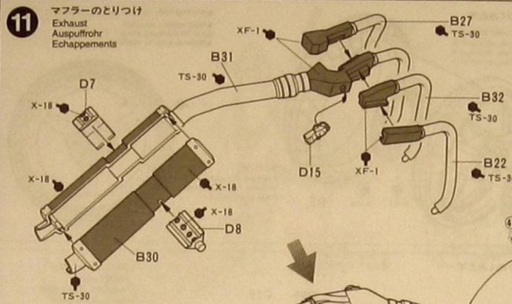

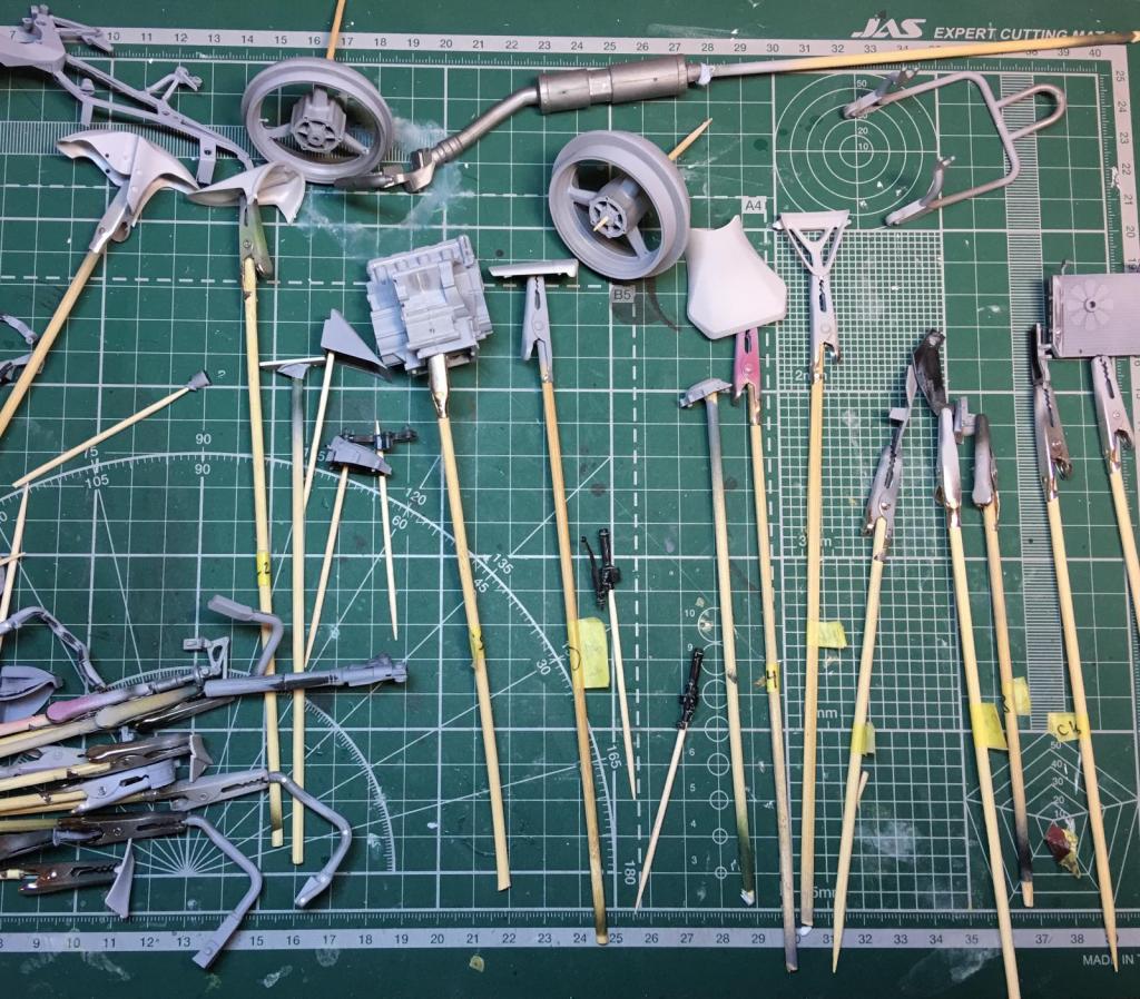

Ether 36 Опубликовано 17 Mar 2017, 07:14:34 Автор Жалоба Поделиться Опубликовано 17 Mar 2017, 07:14:34 С этой моделью учусь дзен-буддизму и спокойствию, иначе мелкие детали с чуть-чуть незащищенным стыком (несмотря на тщательный осмотр) давно пошли бы в окно. Это основное резюме по итогам покрытия всех деталей первым-вторам слоем грунта. Попробовал разбавлять Surfacer 1000 серый родными растворителями - Mr Color пошёл хорошо, а вот Leveling thinner, как мне показалось, пахнет протухшими яйцами,то ещё удовольствие его использовать. Теперь вопрос, посоветоваться - некоторые нехромированные детали инструкция предлагает окрашивать в TS-30 Silver Leaf, который в общем чем-то похож на изкоробочное хромирование, но только частично. У меня возникла мысль - вместо TS-30 использовать Polished Aluminum от AK Interactive, хром - Chrome от этой же конторы. Или не мучаться и все задуть в хром? И следом же ещё вопрос - не совсем ясно каким цветом красить изнутри все навесные панели, а также корпус с баком? Из инструкции следует, что в цвет корпуса, то есть белый, однако фото, подтверждающих это, мне не удалось найти. Ссылка на сообщение Поделиться на другие сайты
Novice 683 Опубликовано 17 Mar 2017, 10:48:27 Жалоба Поделиться Опубликовано 17 Mar 2017, 10:48:27 Что то я не наблюдал такого запаха за leveling thinner. Как так? Насчет хрома проще наверное отталкиваться от реальной модели. Ссылка на сообщение Поделиться на другие сайты
Ether 36 Опубликовано 17 Mar 2017, 12:15:36 Автор Жалоба Поделиться Опубликовано 17 Mar 2017, 12:15:36 По запаху - возможно было дело в том, что leveling thinner попробовал первым делом, а дегазация грунта, сцеженного из баллона, ещё не закончилась. Покопался по фото и информации, нашёл спецификации рамы (http://www.mbike.com/yamaha/yzf-r1/1999), она из алюминия. Плюс ряд фото, из которых видно, что вилку переднюю и выхлоп надо в хром, а все остальное - в алюминий. Ссылка на сообщение Поделиться на другие сайты
