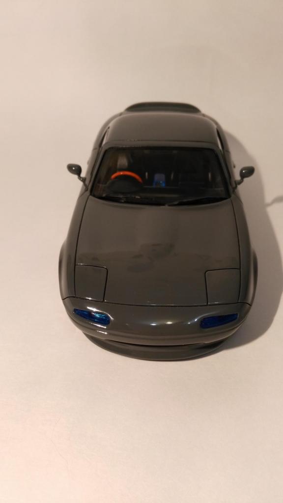

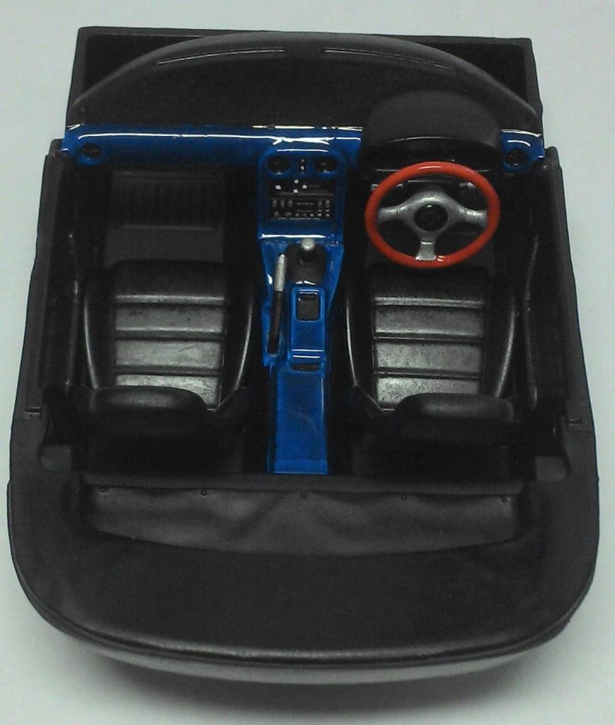

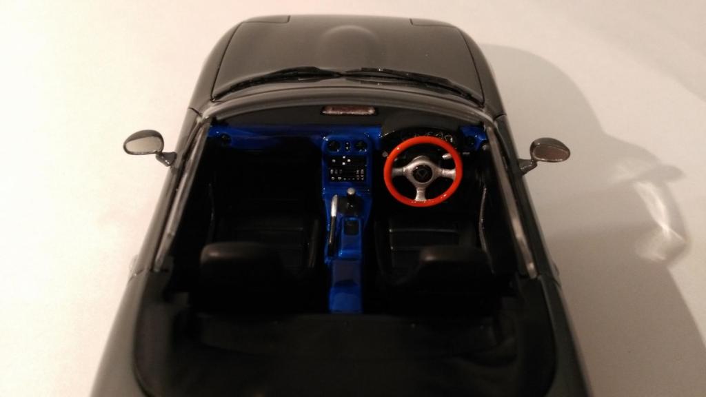

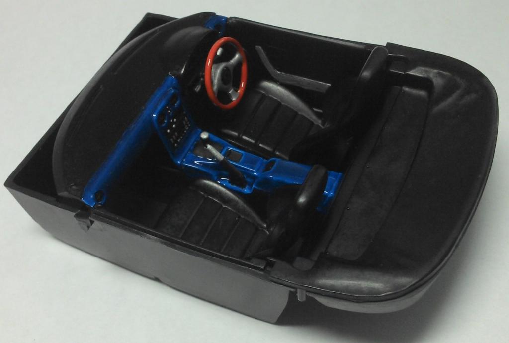

Evol 281 Опубликовано 9 Jul 2017, 19:22:46 Автор Жалоба Поделиться Опубликовано 9 Jul 2017, 19:22:46 Т.к. кузов серый и мрачный получился, то захотелось ярких цветов для салона. Вот что вышло: По остальному, а именно по кузову, что-то руки опустились. Лак какой-то слишком нежный попался. Полирую, полирую... В одном месте более менее становится, а в другом, наоборот царапин наделаю. Это просто ужас. Подумываю так как есть оставить т.к. точно протру до дыр. Ссылка на сообщение Поделиться на другие сайты
Max4x4 2485 Опубликовано 9 Jul 2017, 19:50:41 Жалоба Поделиться Опубликовано 9 Jul 2017, 19:50:41 Сидушки бы как-то выделить, теряются. Торпеда класс. Ссылка на сообщение Поделиться на другие сайты

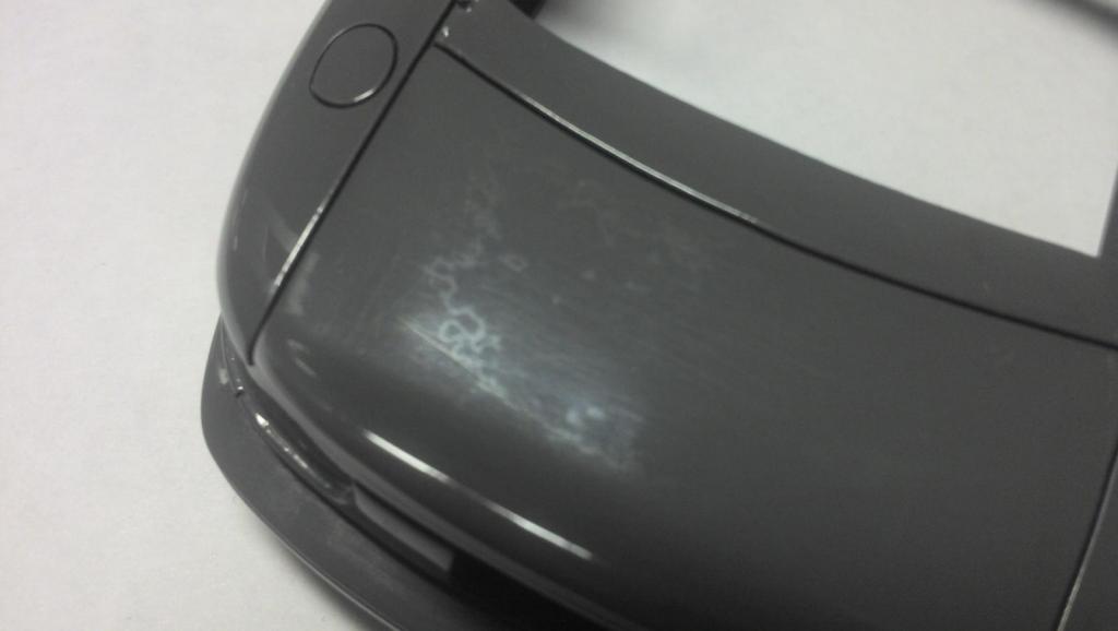

Evol 281 Опубликовано 10 Jul 2017, 18:06:37 Автор Жалоба Поделиться Опубликовано 10 Jul 2017, 18:06:37 Может кто подскажет, что это? Так оно не видно, но если в упор и под лампой присмотреться под определенным углом... Ссылка на сообщение Поделиться на другие сайты
Александр1978 2097 Опубликовано 10 Jul 2017, 18:19:32 Жалоба Поделиться Опубликовано 10 Jul 2017, 18:19:32 (изменено) Прополировал дыру скорее всего ,слоев лака если много было с промежуточной сушкой ,то в верхнем слое судя по границе Изменено 10 Jul 2017, 18:21:19 пользователем Александр1978 Ссылка на сообщение Поделиться на другие сайты
Evol 281 Опубликовано 10 Jul 2017, 20:25:44 Автор Жалоба Поделиться Опубликовано 10 Jul 2017, 20:25:44 В 10.07.2017 в 18:19, Александр1978 сказал: Прополировал дыру скорее всего ,слоев лака если много было с промежуточной сушкой ,то в верхнем слое судя по границе Показать Тоже так подумал, что это граница между разными слоями лака. Так а как правильно тогда наносить лак, не давать высыхать и сразу следующий сразу ложить или как? Ссылка на сообщение Поделиться на другие сайты
Александр1978 2097 Опубликовано 11 Jul 2017, 03:41:28 Жалоба Поделиться Опубликовано 11 Jul 2017, 03:41:28 (изменено) если лак 2 к ,то НЕДОПУСТИМА полная сушка между слоями, максимум минут 20 .Я не сушу вообще ,прохожу первый слой тонкий ,второй полный и все ,но кузова моделей крашу большим пистолетом sata 3000 hvlp Изменено 11 Jul 2017, 03:44:55 пользователем Александр1978 Ссылка на сообщение Поделиться на другие сайты
Evol 281 Опубликовано 11 Jul 2017, 13:22:01 Автор Жалоба Поделиться Опубликовано 11 Jul 2017, 13:22:01 В 11.07.2017 в 03:41, Александр1978 сказал: если лак 2 к ,то НЕДОПУСТИМА полная сушка между слоями, максимум минут 20 .Я не сушу вообще ,прохожу первый слой тонкий ,второй полный и все ,но кузова моделей крашу большим пистолетом sata 3000 hvlp Показать Принял информацию. Не знал раньше про это. Спасибо. Ссылка на сообщение Поделиться на другие сайты

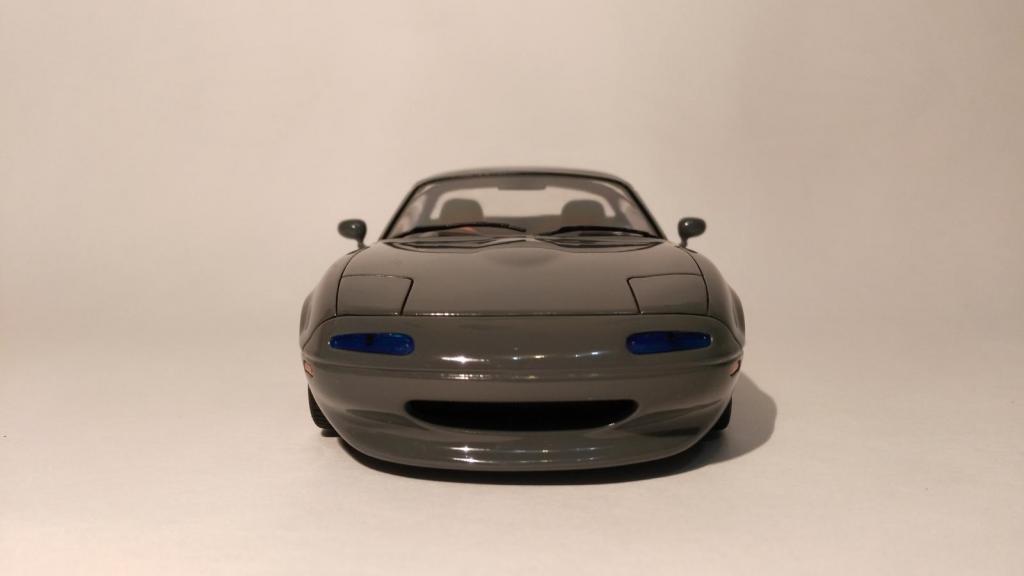

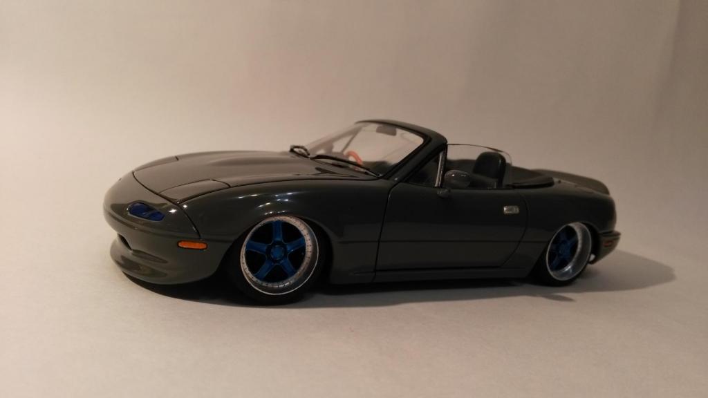

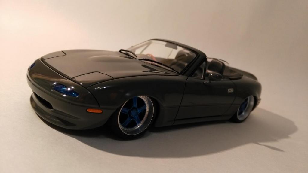

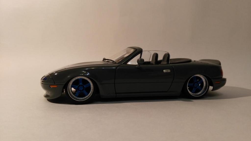

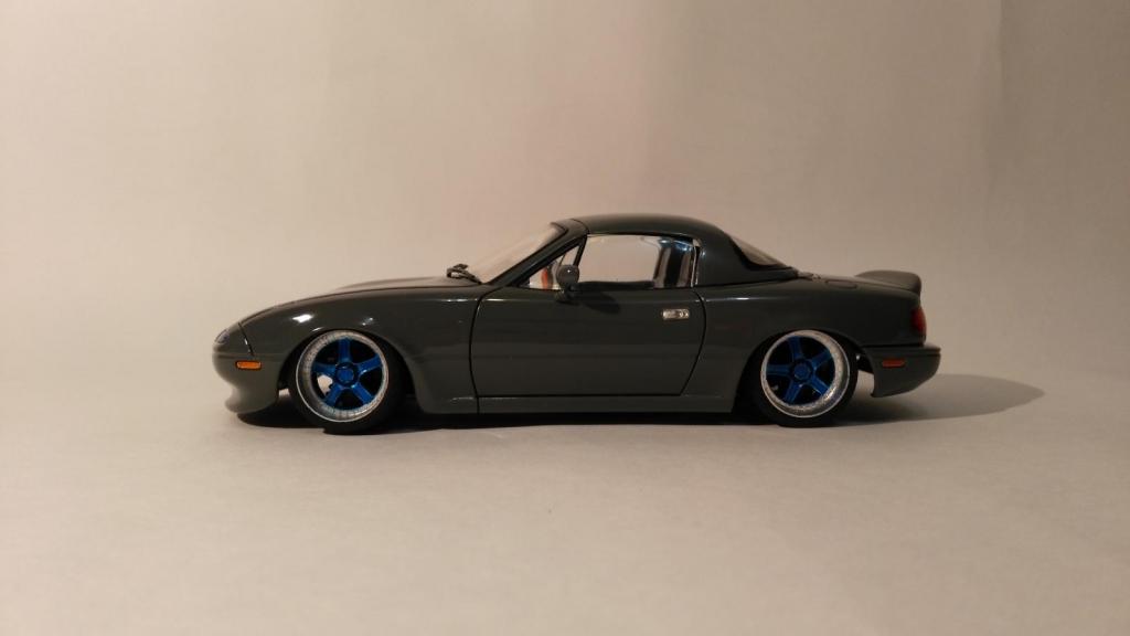

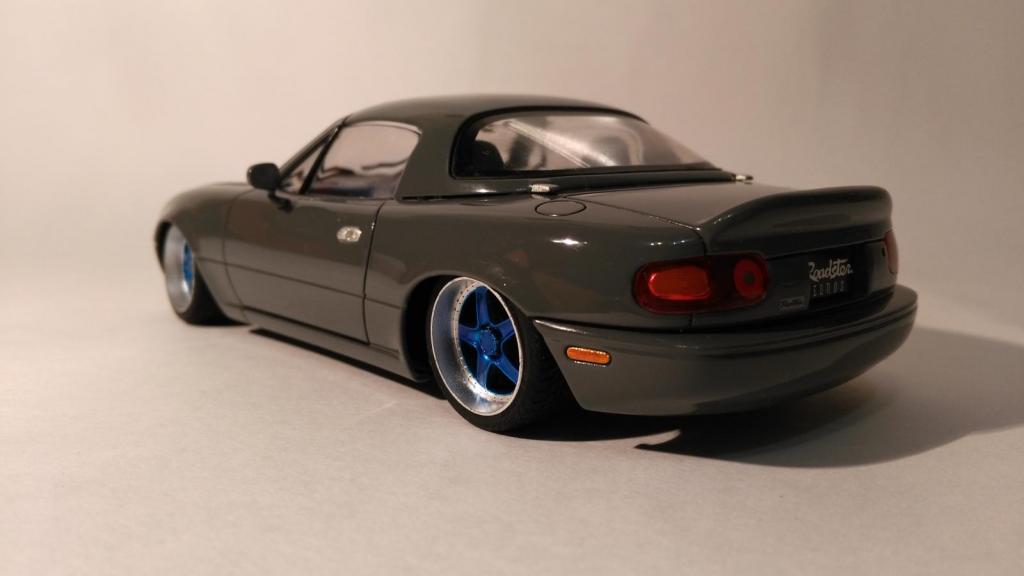

Evol 281 Опубликовано 14 Jul 2017, 21:22:24 Автор Жалоба Поделиться Опубликовано 14 Jul 2017, 21:22:24 Всем привет. Доделал миату. Ну как доделал... Точнее доковырял, лишь бы не валялась недоделанной. Результатом не сильно доволен, особенно выбранным лаком и полировкой. Куча недочетов и косяков, которые режут глаз... Вот парочка фото, сделанных при плохом освещении ночью: Ну и бонусом фото всех трех моделей, так сказать кошек, на которых учился автомоделизму. Следующую уже буду собирать и красить аэрографом. И да, извиняйте за фото, конечно они ничего не передают (ни цвета, ни естественности, но в жизни хоть модели и закосяченные, но радуют глаз). Пока только такие. Для альбома готовых моделей постараюсь при естественном освещении пофотать. Ссылка на сообщение Поделиться на другие сайты
Alexander G 347 Опубликовано 18 Jul 2017, 07:23:17 Жалоба Поделиться Опубликовано 18 Jul 2017, 07:23:17 Поздравляю с завершением. По таким фото конечно сложно оценить работу, так что ждем нормальный финальный фотосет. Ссылка на сообщение Поделиться на другие сайты
