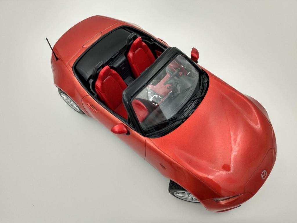

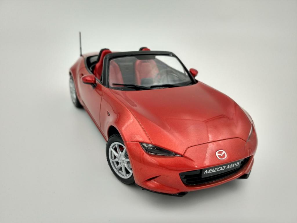

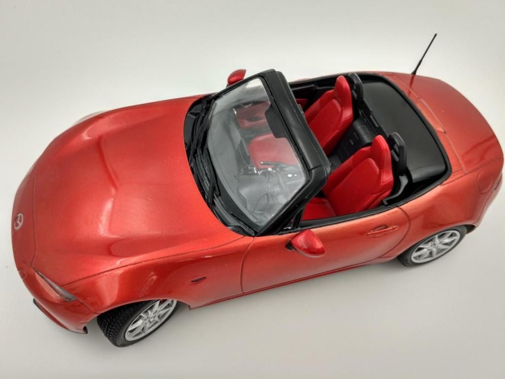

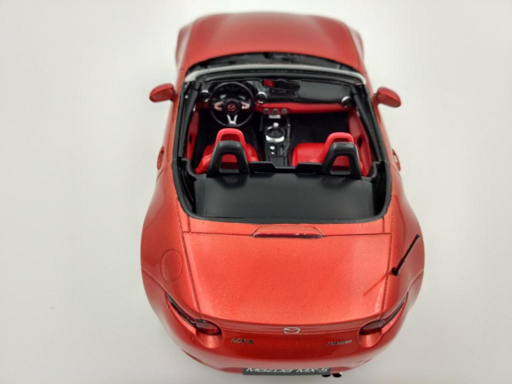

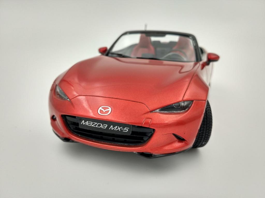

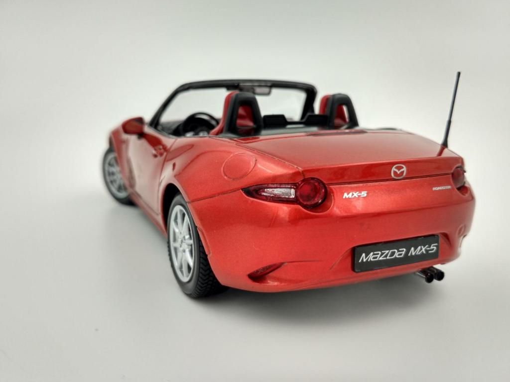

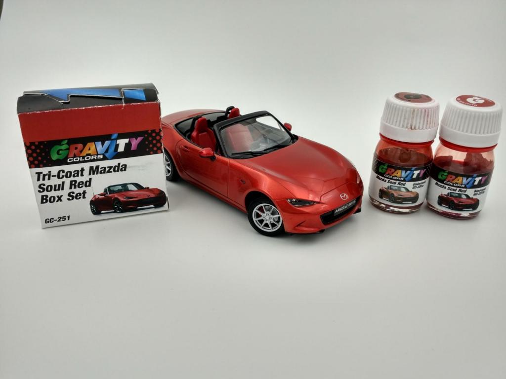

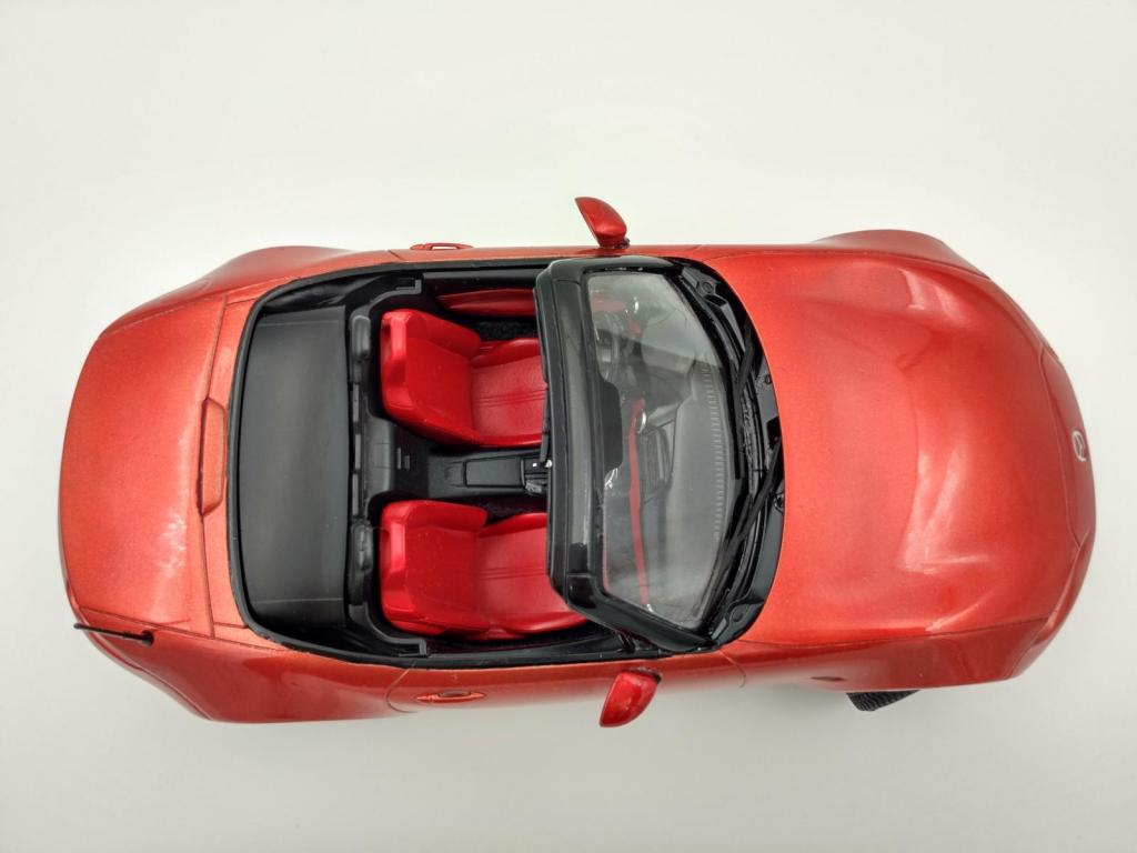

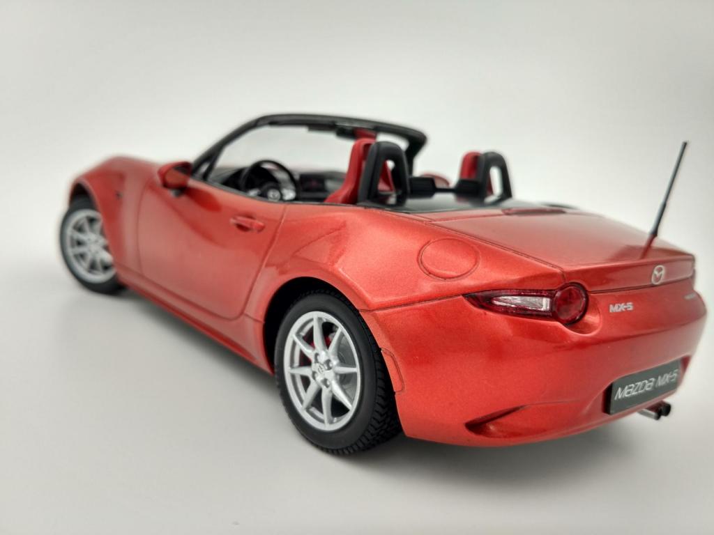

Популярный пост witcher80 74 Опубликовано 27 Oct 2017, 16:24:11 Популярный пост Жалоба Поделиться Опубликовано 27 Oct 2017, 16:24:11 (изменено) Категорически всех приветствую. Моя свежая работа - Mazda MX-5. Тамия есть Тамия. Подгонка деталей не вызывает нареканий, но, как я уже не в первый раз замечаю, у Тамии какие-то непонятки с пластиком. Он ОЧЕНЬ мягкий и нежный. До покраски конечно об этом не скажешь, но после нанесения краски, нужно быть предельно осторожным, иначе на пластике (мы говорим про кузов), могут появиться царапки, от которых потом очень трудно избавиться. Его можно испортить буквально легким нажатием пальца. Еще один момент, в сравнении с Ревеллом - пластик Тамии может подкинуть свинью и после покраски покрыться трещинами, чего никогда не было замечено на Ревелле (а его я собрал в разы больше Тамии). Возможно дело тут в красках, что я использую, но повторюсь, на Ревелле такого просто нет... Конкретно эта модель - Mazda MX-5, у меня получилась практически образцово-показательной (для меня лично) и я ей очень доволен. Впервые были использованы краски Gravity Colors. Что я могу по ним (краскам) сказать - это отличная альтернатива краскам от Zero Paints, а если учесть, что их гораздо проще купить и доставить в Россию, то это просто отличный вариант для моделиста. Для имитации карпета в салоне, использовался Teppich Flocking черного цвета. Лак - Zero Paints. P.S. Была мысль пройтись panel line accent color, но лучшее - враг хорошего и решил оставить как есть, т.к. на мой взгляд, уж больно сильно будет выделяться расшивка... Видео сборки, можно посмотреть здесь: Изменено 27 Oct 2017, 16:28:53 пользователем witcher80 8 Ссылка на сообщение Поделиться на другие сайты

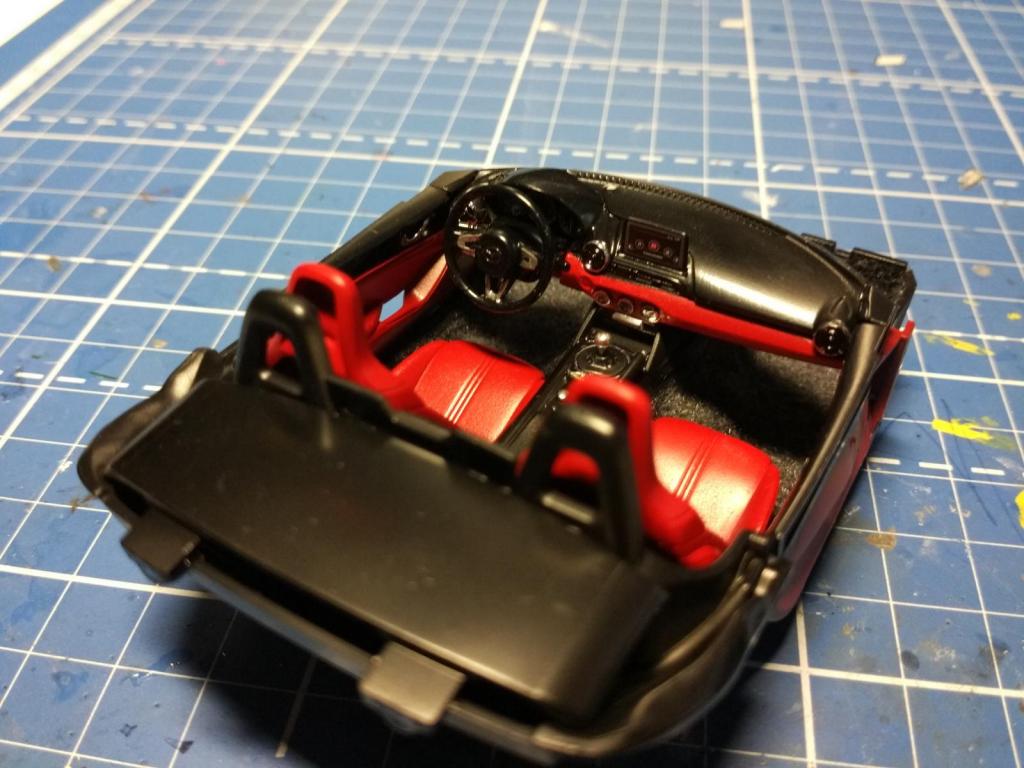

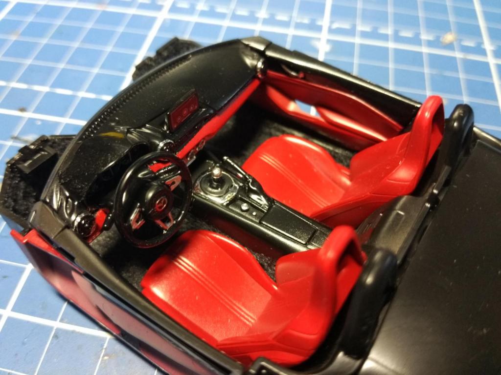

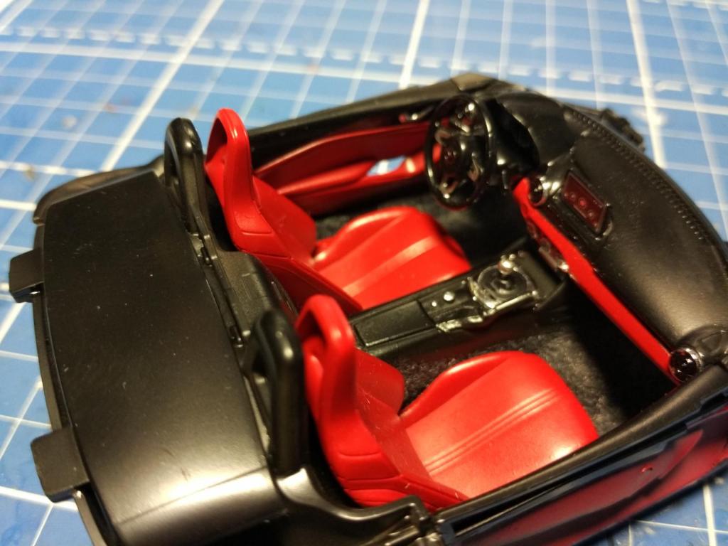

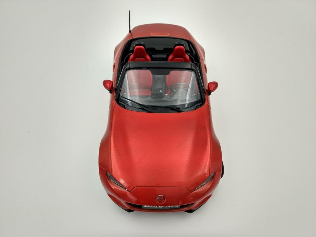

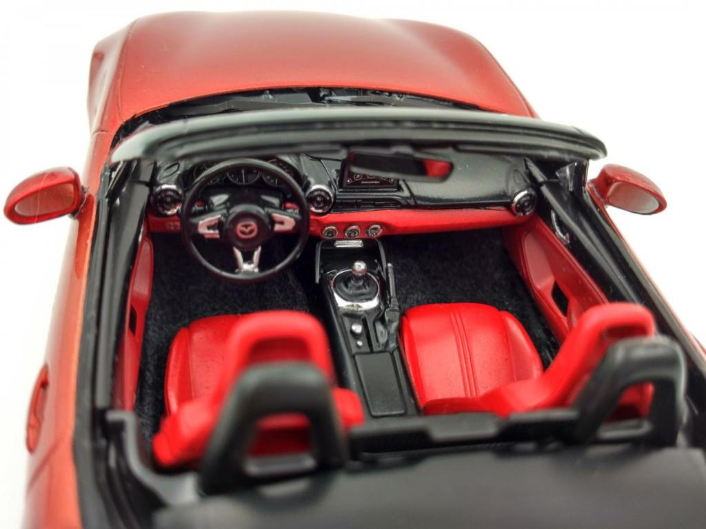

Novice 683 Опубликовано 27 Oct 2017, 23:11:07 Жалоба Поделиться Опубликовано 27 Oct 2017, 23:11:07 Смотрю на сиденья и очень они мне напоминают вот такие Не хватает благородной матовости кожи. То же касается и торпеды. И наверное, все таки стоило пройтись line accent, придало бы думаю глубины модели Ссылка на сообщение Поделиться на другие сайты
witcher80 74 Опубликовано 28 Oct 2017, 04:01:04 Автор Жалоба Поделиться Опубликовано 28 Oct 2017, 04:01:04 (изменено) 8 часов назад, Steps_555 сказал: Посмотрел 30 мин видео, да забавно, можно было это сократитьдо 10 мин, как это делают другие моделисты, все ждал, а где же полировка кузова? В конце, где же еще Это второе видео в моей жизни, т.к. что не ждите много... Первое было еще хуже 4 часа назад, Novice сказал: Не хватает благородной матовости кожи. То же касается и торпеды. С удовольствием послушаю рекомендацию, как это сделать? Я не считаю себя супер моделистом и всегда очень даже не против учиться. Обычно я смотрю видеоролики в сети и по ним стараюсь сделать так же. И да, в фотобоксе у кресел и торпедо, уже нет такого эффекта, как на коврике под лампой, посмотрите внимательно. Изменено 28 Oct 2017, 04:06:58 пользователем witcher80 Ссылка на сообщение Поделиться на другие сайты
Novice 683 Опубликовано 28 Oct 2017, 13:54:38 Жалоба Поделиться Опубликовано 28 Oct 2017, 13:54:38 9 часов назад, witcher80 сказал: С удовольствием послушаю рекомендацию, как это сделать? Самое простое использовать полуглянец, а для приглушения использовать матирующие добавки. Ничего сверхсложного. Я правда не знаю какая тут использовалась краска, говорю для Mr. Color, исходя из своего опыта. Хорошо, что в фотобоксе уже нет такого эффекта, но что это меняет? Я же вижу первые фото и высказываю свои впечатления, смотря на них. Тогда надо писать примечание, что вердикт выносить исключительно по последним 3 фото. Ссылка на сообщение Поделиться на другие сайты

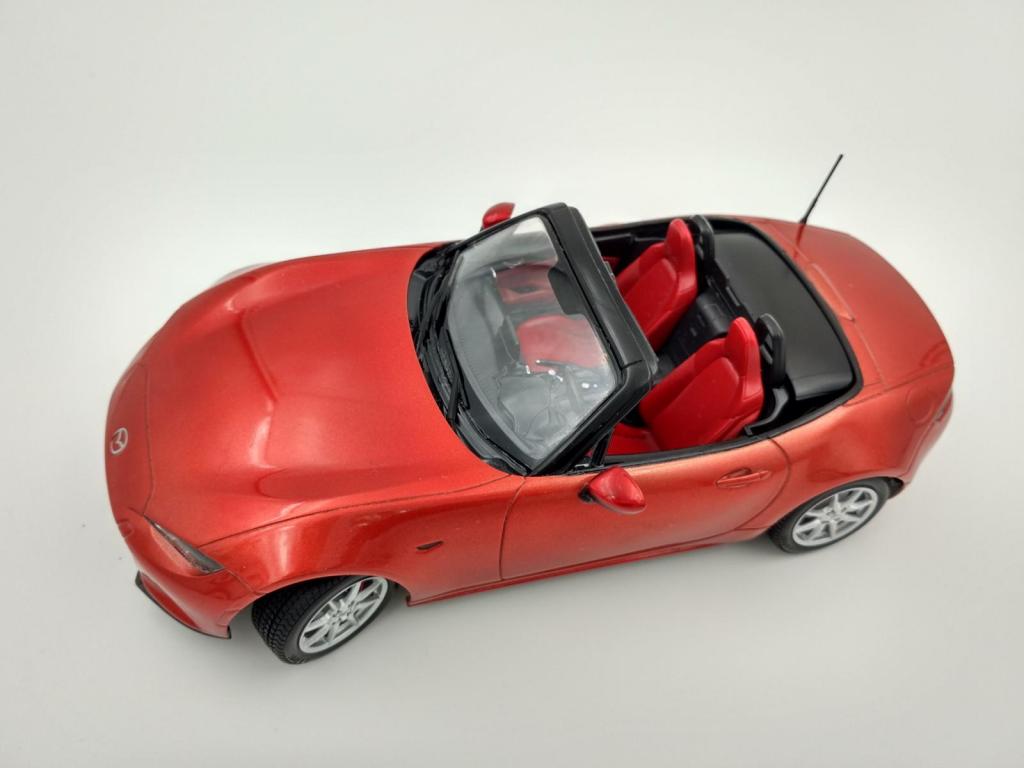

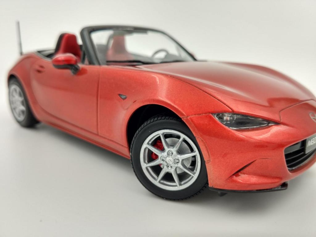

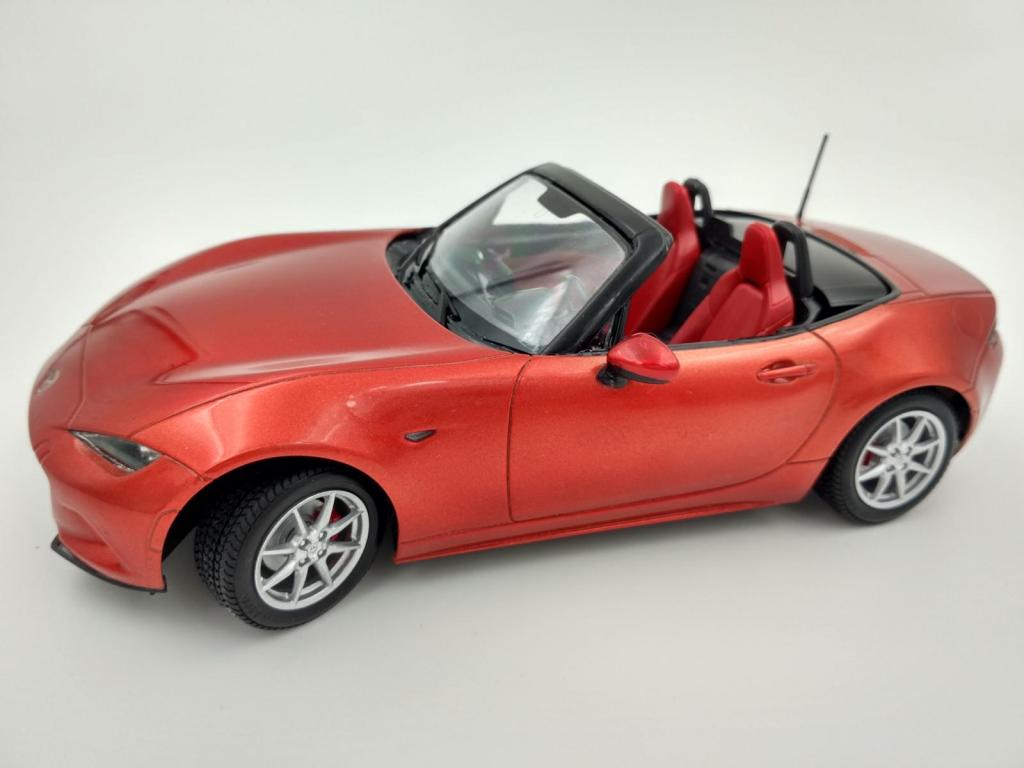

boxer 1034 Опубликовано 30 Oct 2017, 08:39:49 Жалоба Поделиться Опубликовано 30 Oct 2017, 08:39:49 Хорошая модель, красивая и аккуратная! Соглашусь с Олегом, складывается ощущение, что все чёрные элементы имеют один блеск,.. избыточный,.. Разбив их на полу матовые и матовые получилось бы лучше,.. Линии расшивки видны, но они бледные,.. думаю пролить их темно "красным" будет самое оно,.. Ну и при всей ладности немного портит вид толстая антенна,.. 1 Ссылка на сообщение Поделиться на другие сайты
witcher80 74 Опубликовано 30 Oct 2017, 13:08:33 Автор Жалоба Поделиться Опубликовано 30 Oct 2017, 13:08:33 (изменено) Красил полуматом. Антенна действительно толстовата, но такая была в комплекте В любом случае, учту в будущих постройках... Изменено 30 Oct 2017, 13:09:22 пользователем witcher80 1 Ссылка на сообщение Поделиться на другие сайты
ekha 671 Опубликовано 2 Nov 2017, 04:01:38 Жалоба Поделиться Опубликовано 2 Nov 2017, 04:01:38 Сейчас уже намного лучше, чем предыдущие модели. Отлично получилось! Но вот расшивку надо было обязательно выделять. Панели смотрятся как заваренные. Кстати, что за клей на видео? Я что-то не понял его прикола: просто наносите и склеиваете без предварительной зачистки. Клей при сдавливании деталей не выдавливается с повреждением всей краски вокруг? Ссылка на сообщение Поделиться на другие сайты
