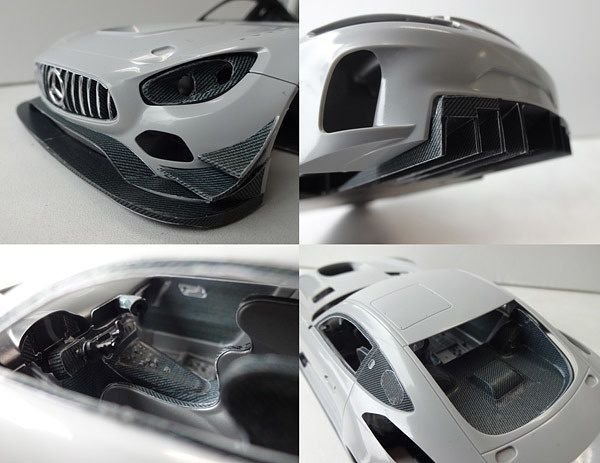

Energo 22 Опубликовано 2 Nov 2019, 09:37:57 Жалоба Поделиться Опубликовано 2 Nov 2019, 09:37:57 Здравствуйте, Спросил уже в другом форуме, но там больше не по машинкам = сказать толком ничего не могут Собрался купить комплект деталей под карбон от Studio 27 для модели Tamiya AMG GT3 1:24Немного напрягает снимок "готовой" работы - на нем многое выглядит... как-то не совсем так как ожидалось. Может я чего то не понимаю, или это следствие самой съемки, но на фото уже наклеенные декали выглядят так как будто имеют толщину тетрадного листа - я вижу какие-то белесые кромки и тут и там. Стараются ведь сделать так, чтобы все было как одно целое как бы а тут... местами прямо как из бумаги склеено. Если мой вопрос вообще корректен - с этим как-то можно бороться? То есть пытаемся большую сложную по форме деталь сделать из нескольких кусков, например, или какая то часть расположена под 90гр и опа - какая-то ерунда вылезает. Как-то заполировывать там что ли или подкрашивать... или что? И еще 1 вопрос новичка в тему - вот, например, родной комплект содержит декаль для антикрыла имитирующую карбон и большую надпись AMG. Набор от Studio 27 просто карбон для антикрыла и отдельно там вроде как эта надпись. Правильно ли я понимаю, что сначала делается "карбон", а после полного высыхания поверх него еще одна декаль уже с надписью AMG? Такое вообще в принципе возможно? Спс Ссылка на сообщение Поделиться на другие сайты
PETERSON 10186 Опубликовано 2 Nov 2019, 09:56:43 Жалоба Поделиться Опубликовано 2 Nov 2019, 09:56:43 14 минут назад, Energo сказал: я вижу какие-то белесые кромки Фотографии очень маленького размера, что там вообще можно разглядеть? 16 минут назад, Energo сказал: пытаемся большую сложную по форме деталь сделать из нескольких кусков, например, или какая то часть расположена под 90гр и опа - какая-то ерунда вылезает Покажи крупным планом, какая "ерунда" у тебя вылезает, тогда и совет спрашивай. 17 минут назад, Energo сказал: после полного высыхания поверх него еще одна декаль уже с надписью AMG? Такое вообще в принципе возможно? Естественно, возможно. Ждать полного высыхания не обязательно, достаточно просушить предыдущую декаль феном для волос. Ссылка на сообщение Поделиться на другие сайты
Andrey Labuzov 6544 Опубликовано 2 Nov 2019, 11:22:37 Жалоба Поделиться Опубликовано 2 Nov 2019, 11:22:37 1 час назад, Energo сказал: декали выглядят так как будто имеют толщину тетрадного листа - я вижу какие-то белесые кромки и тут и там. Это надо разбираться с конкретным набором декалей. У Студии27 качество нестабильно, какие-то наборы отличные, другие даже как-будто не в размер сделаны. Я обычно использую карбон в листах и сам вырезаю под нужные детали и ни разу пока с такими кромками не сталкивался. Ссылка на сообщение Поделиться на другие сайты
