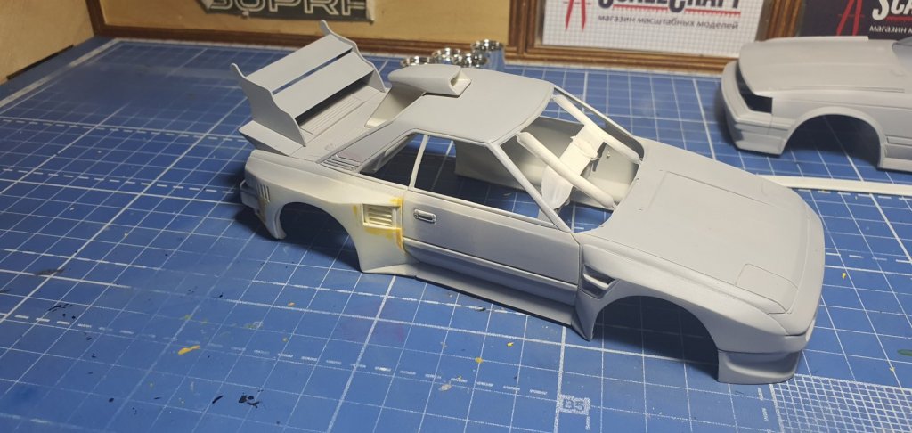

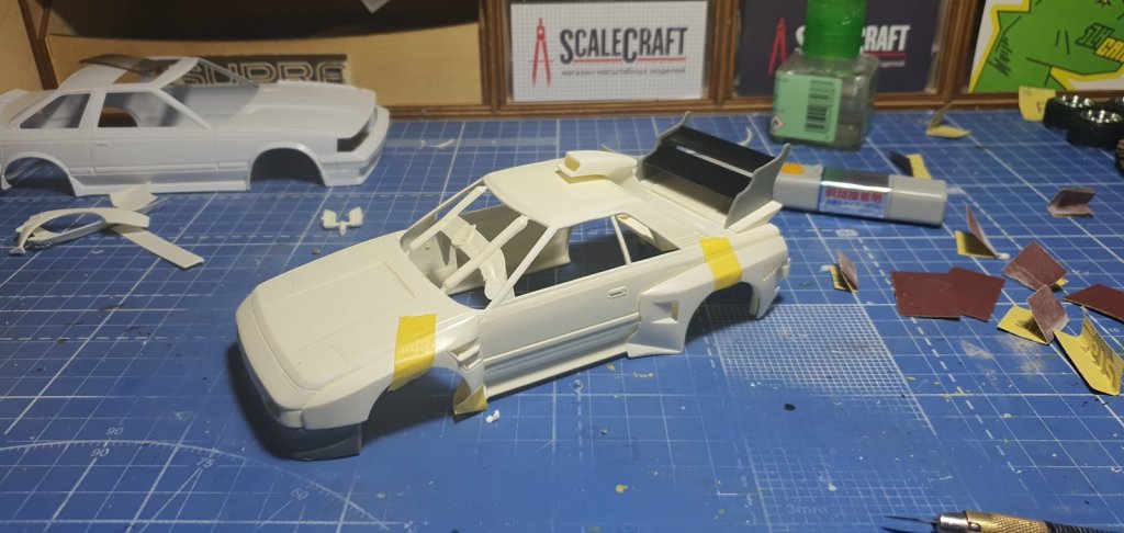

Популярный пост Joey_in_Scale 842 Опубликовано 24 Feb 2020, 00:16:21 Популярный пост Жалоба Поделиться Опубликовано 24 Feb 2020, 00:16:21 Оешили мы с Лешей aka oper построить по модели Мр-2, и дернул меня черт вчера вечером открыть именно эту коробочку, из сток варианта и ее, я выбрал эту, посмотрим, какую выберет Алексей Вип по началу заводить не планировал, но набор обещает быть интересным (кусок полена, уже жалею, что открыл), поэтому будет неболтшая тема постройки По первости, когда данная модель была купленна, очень порадовался циферке 2007 в инструкции, что означало, что это не самый старый набор фуджими. На сухую обвес (ради которого это нечто было купленно) стыковался неплохо, и вот я снял все это с литников, зашкурил иии Да, оно не подходит, ничего и никуда, встает на место только задняя панель со скамейкой на нее. Пороги в наборе отстутствуют совсем, но это меньшее из зол, просто листовой пластик решит вопрос. Расшивка в наборе мыльная и совершенно не неглубокая, мало того, пластик неимоверно мягкий, поэтому на моменты прорезания расшивки скрайбер соскочил не один раз... Перейдем к передним аркам, геометрия немного неверна, тк ребро должно выходить несколько не туда, куда оно приходит на детали: собственно как оно есть в наборе: И немного подточенный вариант на уже приклеенном фендере: Продолжаю изгаляться с задними накладками: Они разной формы - правая с вырезом под воздухозаборник, отлитый на кузове, с ними пока сделанно мало, приделанно по месту, полодил пластик, чтобы закрыть лишние прорехи Вернемся к мордочке: после шпакли немного пошкурил все это дело и подрезал расшивку: И пределал передний бампер, срезав ужасное подобие сеточек под ним. Бампер на удивление дан смоляной деталью и был кривой, пришлой поиграттся с кипятком, дабы выгнуть винтовую форму. Можкт японец, который продавал кит на аукционе куда-то подевал оригинал и положил плохую копию бампера, но это только догадки, над формой еще придется потрудиться Ну и общий вид на данный момент 6 Ссылка на сообщение Поделиться на другие сайты

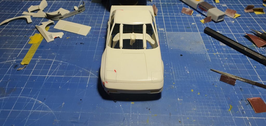

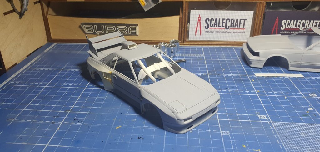

Joey_in_Scale 842 Опубликовано 2 Mar 2020, 23:22:23 Автор Жалоба Поделиться Опубликовано 2 Mar 2020, 23:22:23 Немного обновлюсь, времени свободного мало, пропадаю на работе целыми днями, а дома падаю в кровать и вот иногда просыпаюсь в 12 ночи, чтобы хотя бы пару часов посидеть, что-то попилить... на болтничном быоо лучше Собственно, что сделанно, дунул местами грунт, дабы увидеть, что подгонять и шкурить, расстроился, тк проявилось очень много, начал выводить задние фендера. Нарастил тамиевской 2к шпаклевкой до двери, тк в оригинале именно так, а фендера из коробки были обгрызанные по краям, еще и неровно, опять же без грунта ничего не увижу, потихоньку будем продвигаться. В випе Антолия по маленькой субару, подсмотрел технологию с прорезанием решеток и последующим проливвнием их клеем, возьму ненужный бампер из набора, попробовать на нем, тк пластик очент мягкий, работать с ним не очень приятно и я не уверен, что данная технология мне поможет (а решеточек тут конечно тьма...) 4 Ссылка на сообщение Поделиться на другие сайты

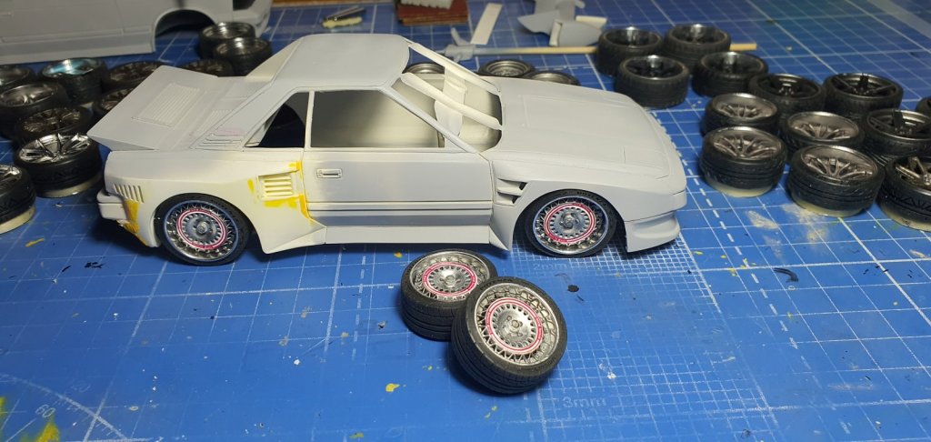

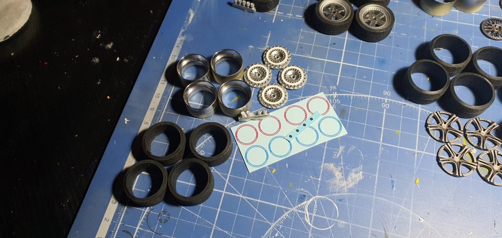

Joey_in_Scale 842 Опубликовано 4 Mar 2020, 17:47:42 Автор Жалоба Поделиться Опубликовано 4 Mar 2020, 17:47:42 Небольшое обновление, сделал колесья для тойоты, маскировочку нарезал циркульным ножом, им же и декали порезал, подезная штука однако 2 Ссылка на сообщение Поделиться на другие сайты

boxer 1016 Опубликовано 5 Mar 2020, 10:25:03 Жалоба Поделиться Опубликовано 5 Mar 2020, 10:25:03 Бортики на дисках не сильно торчат?... я не в теме, а может и ракурс такой, но переднее колесо выглядит спущенным,.. Ссылка на сообщение Поделиться на другие сайты
Joey_in_Scale 842 Опубликовано 5 Mar 2020, 11:01:28 Автор Жалоба Поделиться Опубликовано 5 Mar 2020, 11:01:28 В 05.03.2020 в 10:25, boxer сказал: Бортики на дисках не сильно торчат?... я не в теме, а может и ракурс такой, но переднее колесо выглядит спущенным,.. Показать Это оно стоит криво резина домиком и бортик по идее торчать не должен, но если что поправлю, там подвески даже в помине пока нету Ссылка на сообщение Поделиться на другие сайты
