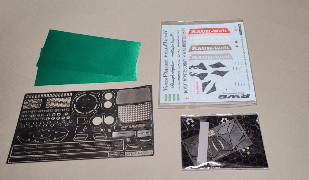

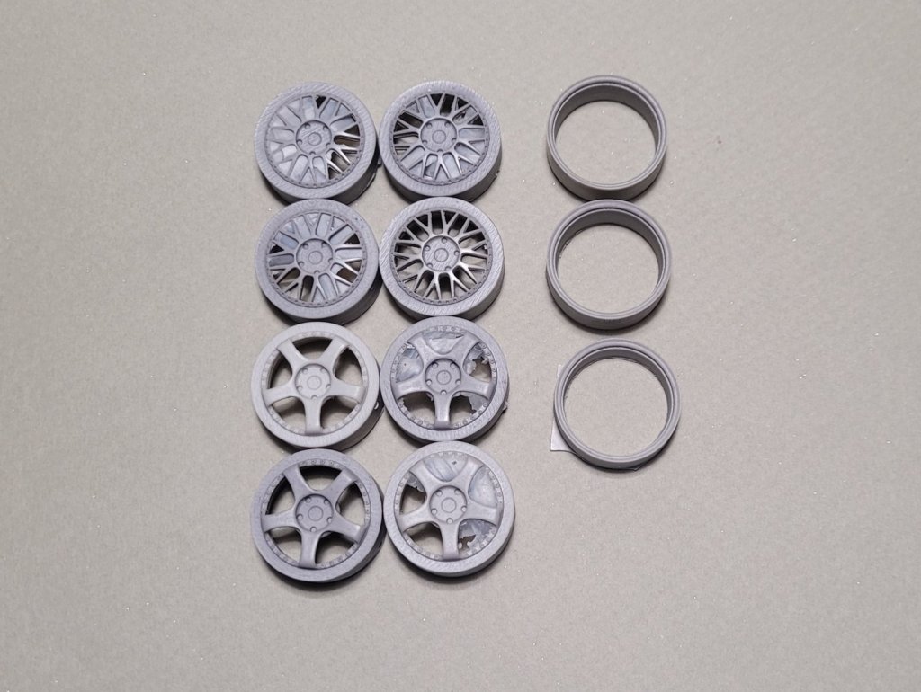

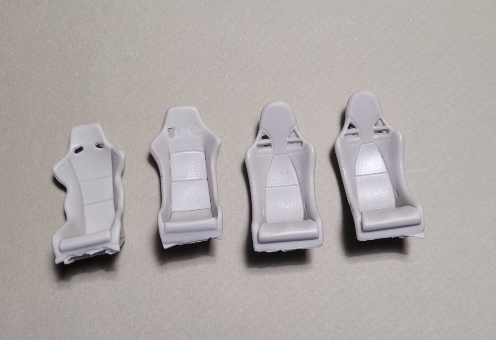

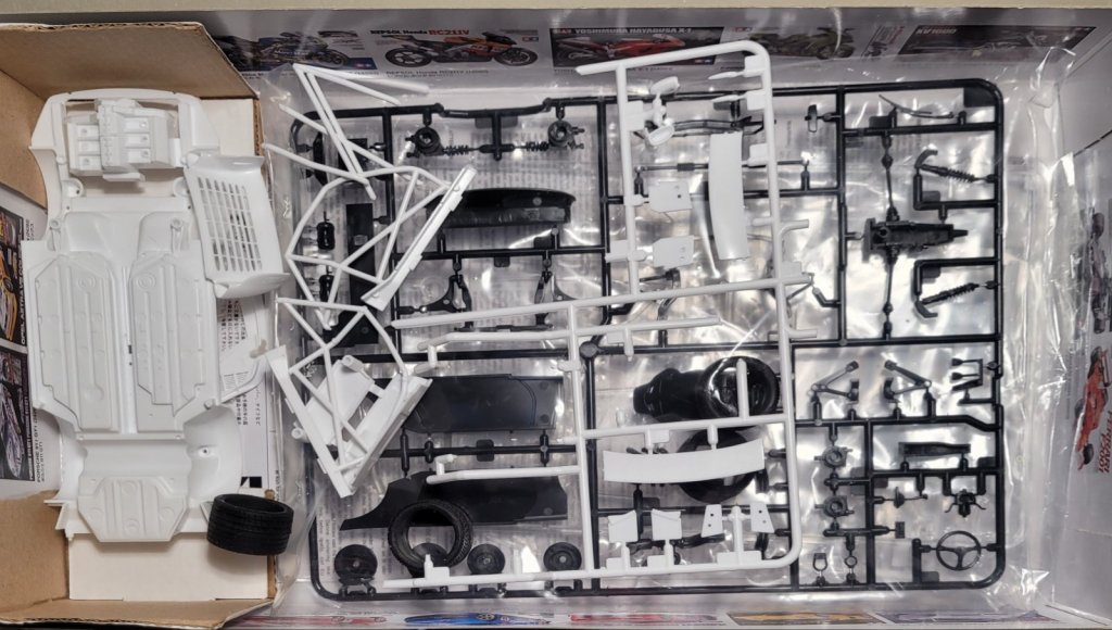

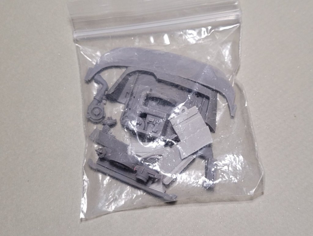

Популярный пост БОРЯН 1201 Опубликовано 5 Dec 2022, 15:22:17 Популярный пост Жалоба Поделиться Опубликовано 5 Dec 2022, 15:22:17 (изменено) Приветствую вас друзья моделисты, и просто здравый люд)). Многие из вас слышали, да и видели в интернете, а может кто и в живую. Творения от Акиры Накаи. С большими надписями на лобовом RWВ. и огромными расширениями крыльев. У меня эти автомобили не вызывали абсолютно никаких эмоций, обвес и обвес. Местами нелепый. Мне всегда нравились пОрши. После выхода смоляных наборов этих обвесов они прошли мимо меня, и не рассматривались к покупке. Ибо не интересно. Но, так получилось, что спонтанно стал обладателем данного набора. Возможно сыграло, что начался конкурс, возможно цена и сразу донор в виде тамийного GT2. В общем он у меня))) Родной коробки от него не было. все уложено в коробку от тамии и заботливо наклеены "бирки" что там именно RAUH-Welt begriff. 231 из 300 Вот так выглядит коробка. В которой мне это все дело досталось. Сам кузов дан целиком. В отличии от "HD" в котором даны отдельно крылья и бампера. Платы фототравления, материал для ремней, декали. 4 ковша. Два одинковых, и 2 разных. Качества литья, сами все видите. Два комплекта дисков. Даны разборными. Так как набор мне достался с рук, отсутствует одно кольцо расширения. Вопрос уже решается. Качество также на фото. Ну и последнее это пакетик с элементами двигателя. И мелочевкой в виде "ручника" ручки кпп. Распаковывать не стал. Скорей всего движок в нем так и останется. Ну и сама коробка с донорскими деталями Изменено 5 Dec 2022, 15:29:49 пользователем БОРЯН 16 Ссылка на сообщение Поделиться на другие сайты

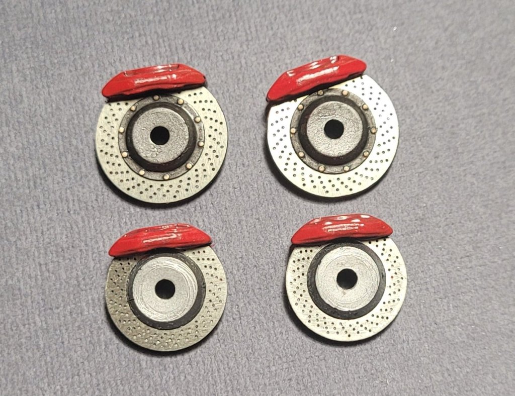

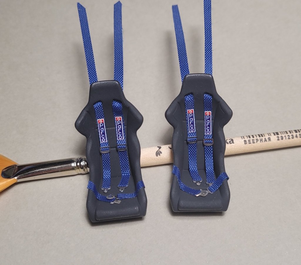

Популярный пост БОРЯН 1201 Опубликовано 21 Dec 2022, 20:06:53 Автор Популярный пост Жалоба Поделиться Опубликовано 21 Dec 2022, 20:06:53 Пора обновлений. Работу начал, как всегда с днища. С цветом авто я определился сразу. Краска Mr. color GX207. задул днище и часть кокпита. В "алюминий" покрасил всю ходовку. Стойки и пружины решил не дорабатывать, а просто покрасить в фирменные цвета Bilstein. Выпуск покрасил в разные оттенки жженного металла. Но на фото получилось все слишком коричневым, в живую не так. Суппорта по классике, красные. Декали из набора тамия. Можно было взять на них деки RWB , н я не захотел. Травло на диски из набора С1. На очереди салон. Собрал "клетку" задул ее в какую-то сталь, все от тогоже Mr.color super metallik серии. Обшивки дверей, и прочий пластик задул черным. На тарпедо добавил ключ зажигания, и еще тумблер , пусть это будет масса. Приборы залил микро кристал клиром. ( но он, собака дал белесый налет ) На центральной консоли также выделил кнопочки. На пол под ноги водителя положил рифленку из травла идущего в наборе. Сиденья задул рубер блеком от тамии. Изготовил 4х точечные ремни. Как я не старался избежать ворсистости по краям реза, но так и не получилось.((( На этом пока все. Продолжение следует))) 19 Ссылка на сообщение Поделиться на другие сайты
Sebastian 795 Опубликовано 22 Dec 2022, 07:58:14 Жалоба Поделиться Опубликовано 22 Dec 2022, 07:58:14 Может каркас в цвет кузова сделать? Обычно делают так в porsche ) Ссылка на сообщение Поделиться на другие сайты
БОРЯН 1201 Опубликовано 22 Dec 2022, 08:34:53 Автор Жалоба Поделиться Опубликовано 22 Dec 2022, 08:34:53 Не, в цвет не интересно. В porsche может так и делают.))) А у меня вот так. Возможно надо было чуть темней его делать ближе к серому. Ссылка на сообщение Поделиться на другие сайты
