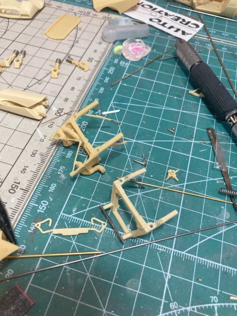

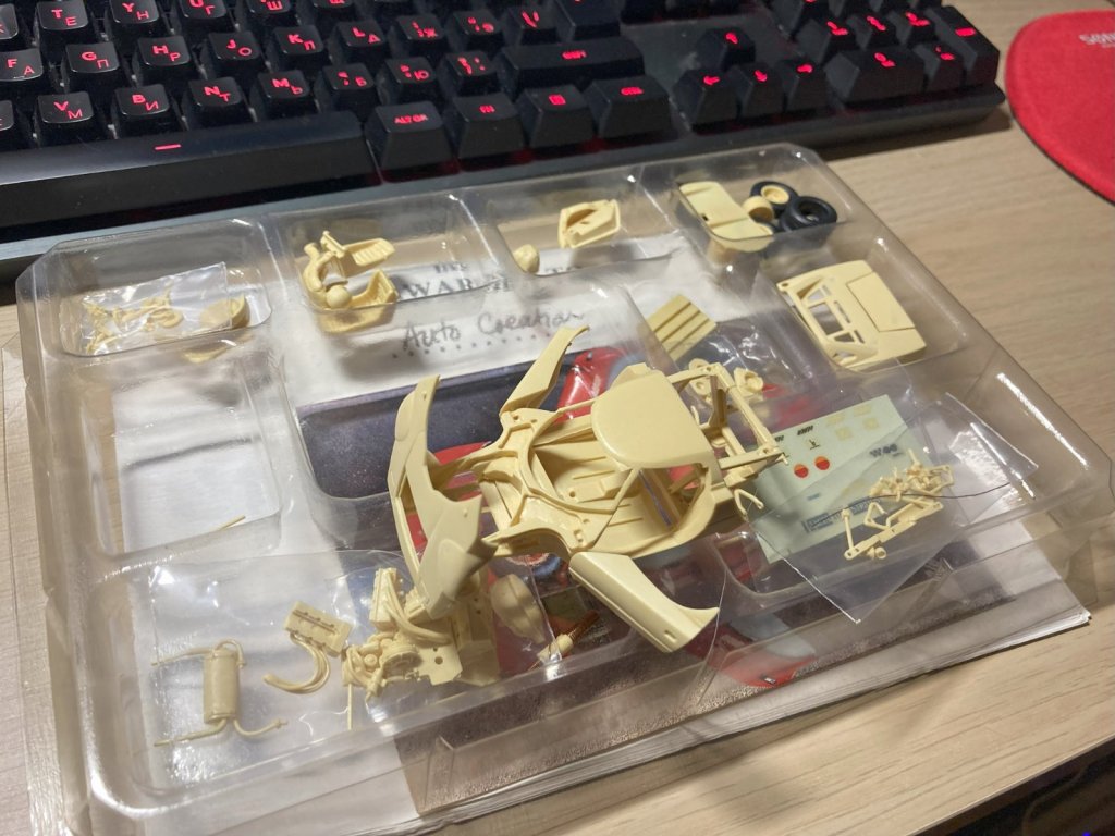

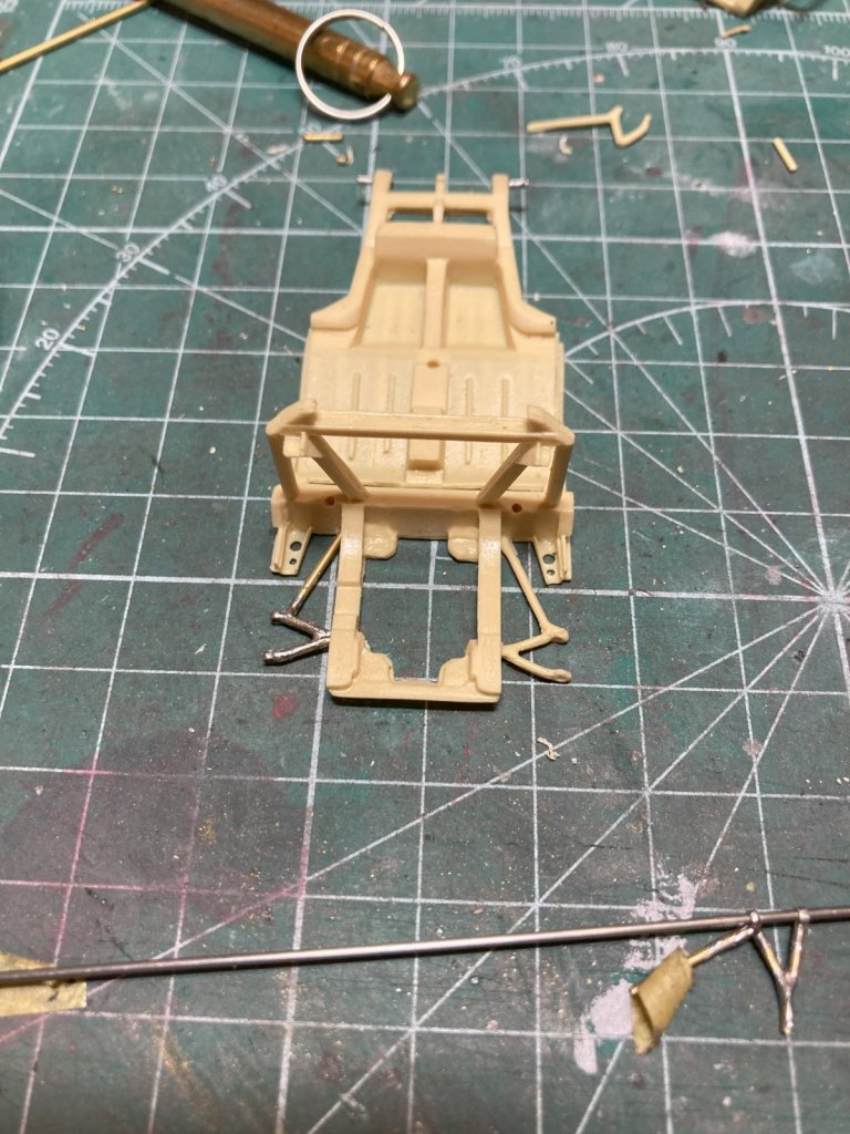

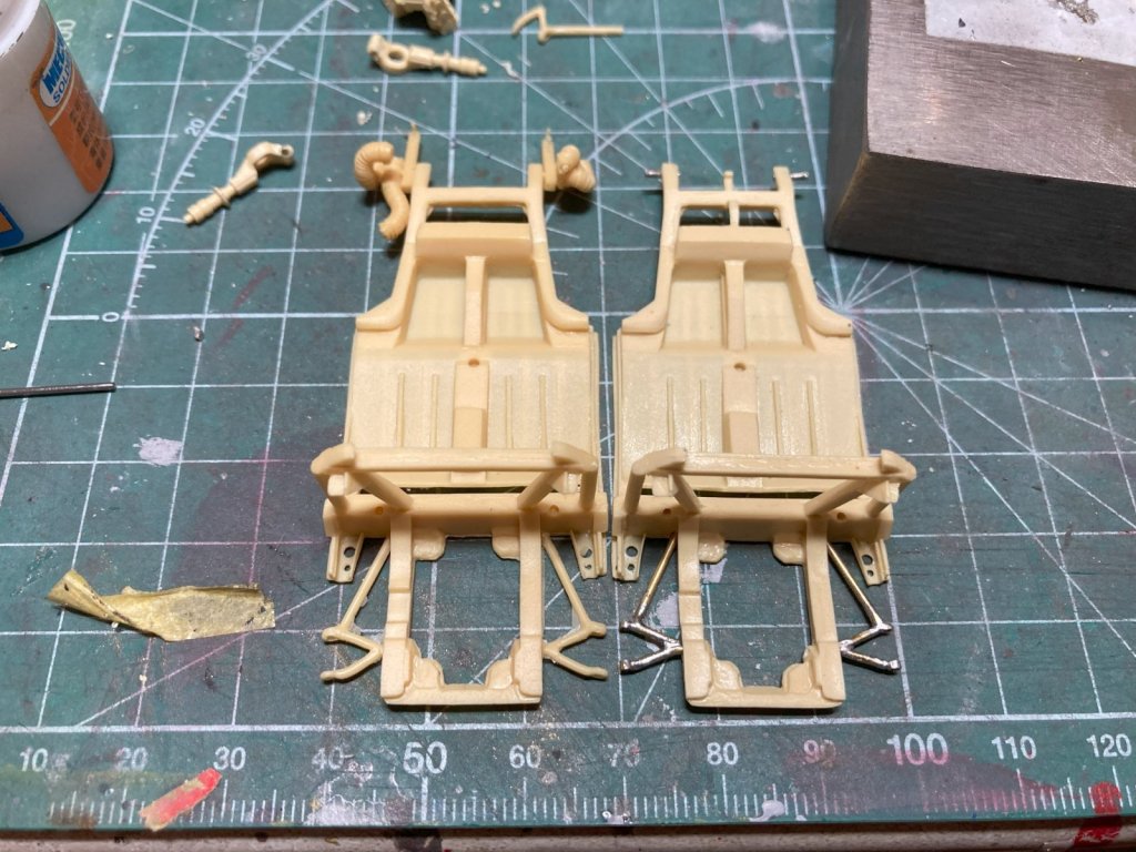

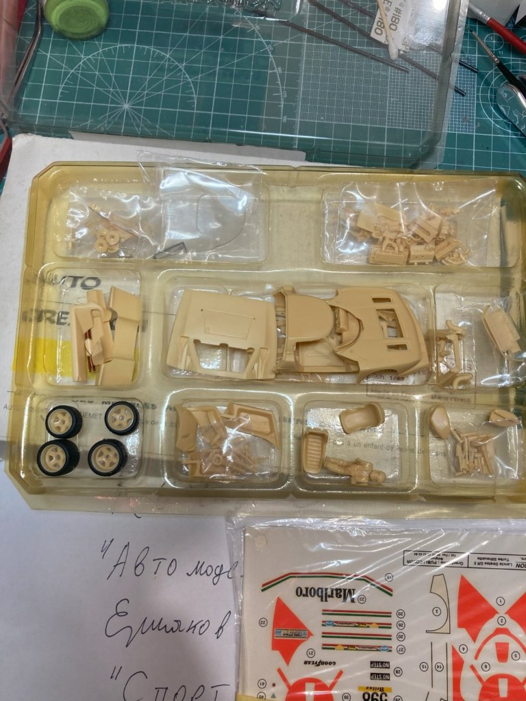

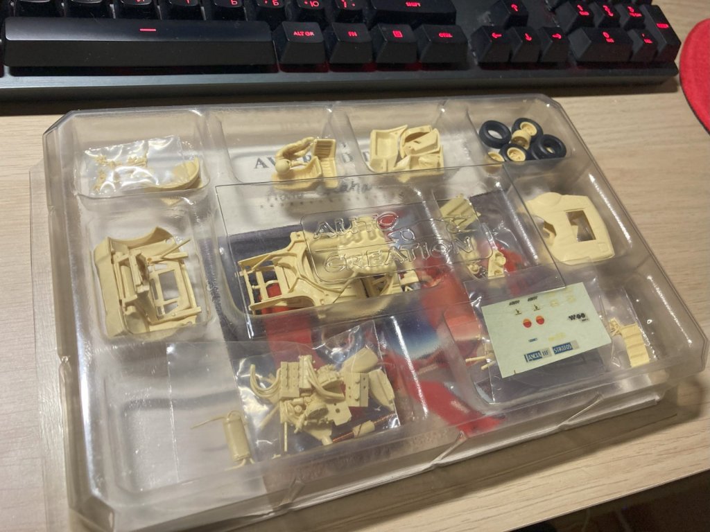

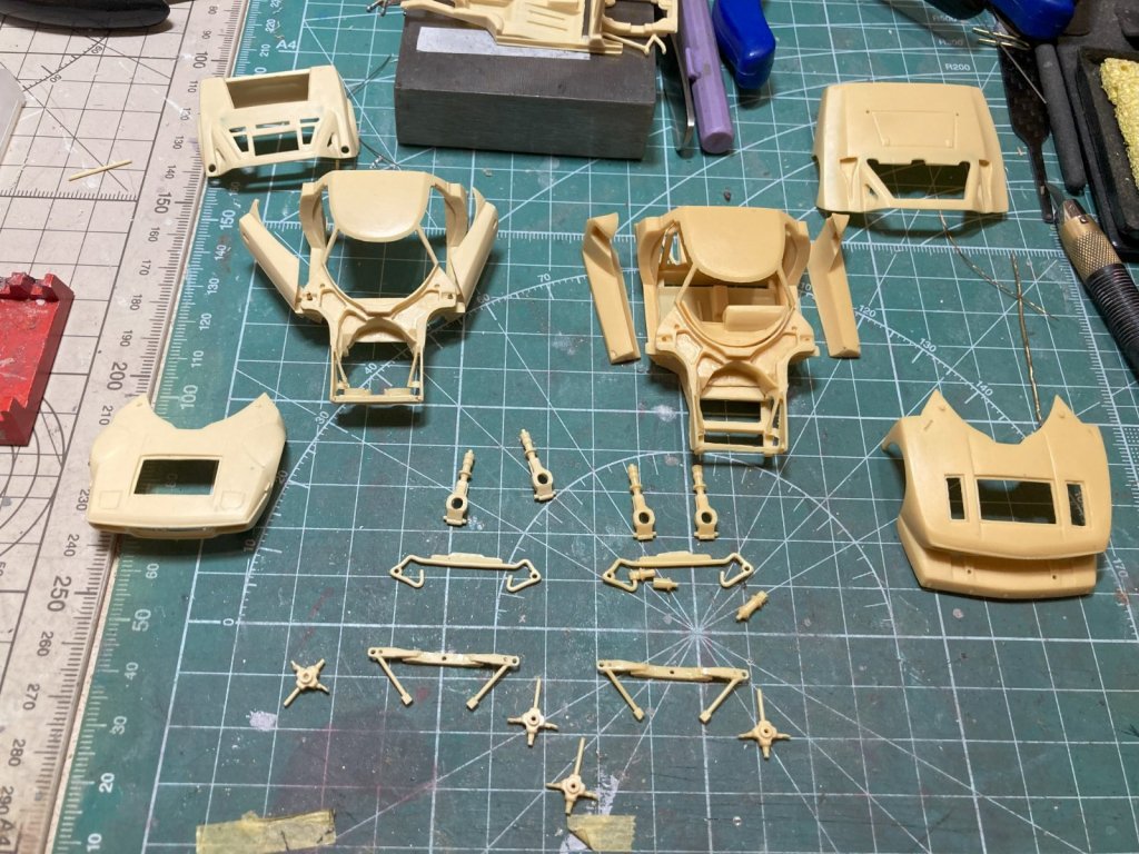

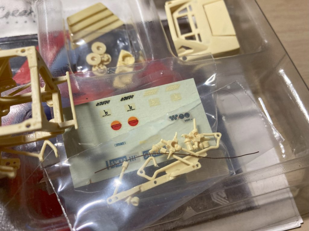

Популярный пост NoSurrender 52 Опубликовано 25 Oct 2023, 09:57:32 Популярный пост Жалоба Поделиться Опубликовано 25 Oct 2023, 09:57:32 (изменено) Всем привет! Постараюсь тут вести журнал конкурсной сборки китов от AutoCreation Lancia Startos в двух версиях - ранняя версия Stradale и гоночный Group 5 Turbo. Сначала небольшой обзор содержимого коробок) Киты смоляные, полные открывашки, с довольно неплохой детализацией. Group 5 версия кита основана на Stradale, кузов и шасси идентично выполнены, но добавлены элементы обвеса - пороги, и собственные "обтекатели". Ну и отличается начинка под капотом) Ермаков Алексей, 37, г. Москва ___________________________________ #id1755097_jhjhb7@automodelist20xx #stock_2024@automodelist20xx #lancia@automodelist20xx #регистрация_2024@automodelist20xx Изменено 25 Oct 2023, 19:49:00 пользователем NoSurrender 12 Ссылка на сообщение Поделиться на другие сайты
PETERSON 10189 Опубликовано 25 Oct 2023, 10:01:30 Жалоба Поделиться Опубликовано 25 Oct 2023, 10:01:30 Шикарно! Люблю такую детализацию в моделях. Жаль, что не мой любимый масштаб. Удачи в конкурсе! Ссылка на сообщение Поделиться на другие сайты

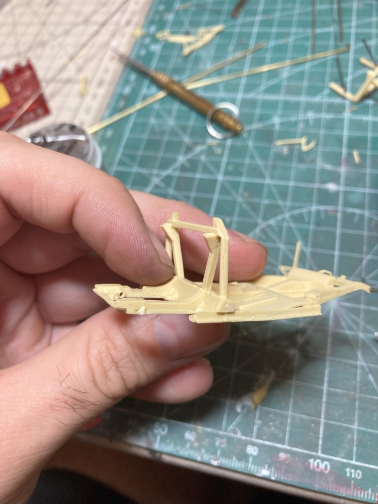

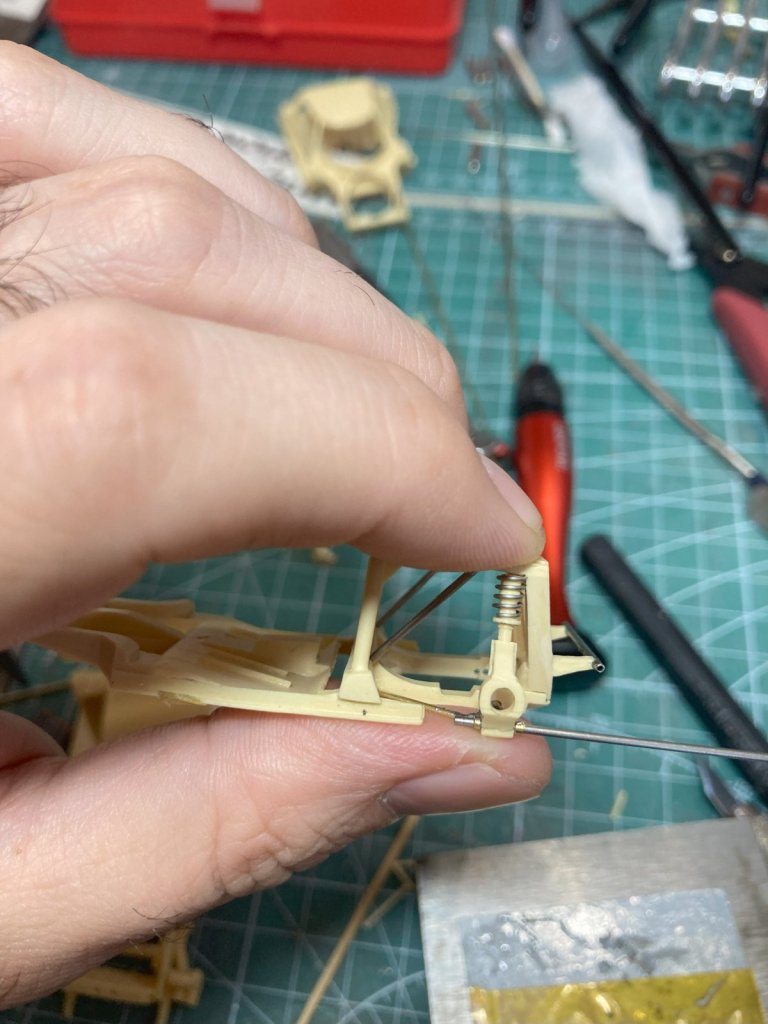

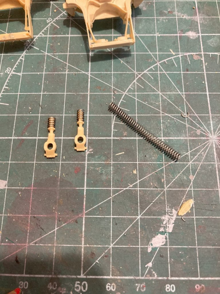

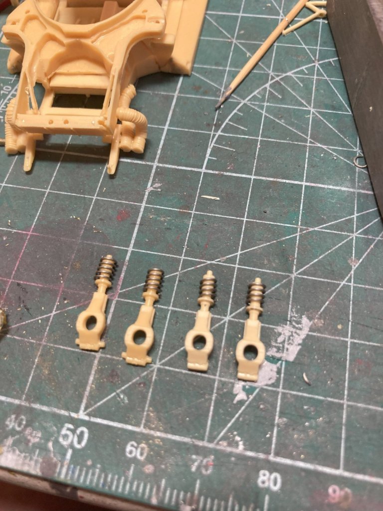

Популярный пост NoSurrender 52 Опубликовано 25 Oct 2023, 10:02:24 Автор Популярный пост Жалоба Поделиться Опубликовано 25 Oct 2023, 10:02:24 (изменено) На текущий момент на шасси Stradale заменил хрупкие нагруженные части подвески на металлические трубочки, спаял новые задние рычаги, просверлил технологические отверстия в заднем кулаке. По Group 5 по подвеске пока что в поиске материалов, её пока трогать не стал 2 часа назад, PETERSON сказал: Шикарно! Люблю такую детализацию в моделях. Жаль, что не мой любимый масштаб. Удачи в конкурсе! Спасибо, буду стараться не запороть)) Изменено 25 Oct 2023, 12:57:16 пользователем NoSurrender 9 Ссылка на сообщение Поделиться на другие сайты
PETERSON 10189 Опубликовано 25 Oct 2023, 10:05:59 Жалоба Поделиться Опубликовано 25 Oct 2023, 10:05:59 2 минуты назад, NoSurrender сказал: спаял новые задние рычаги Смотрю, ты их вперёд немного сместил. Базу автомобиля корректируешь? И плюс в репу за правильную намотку пружин! Ссылка на сообщение Поделиться на другие сайты

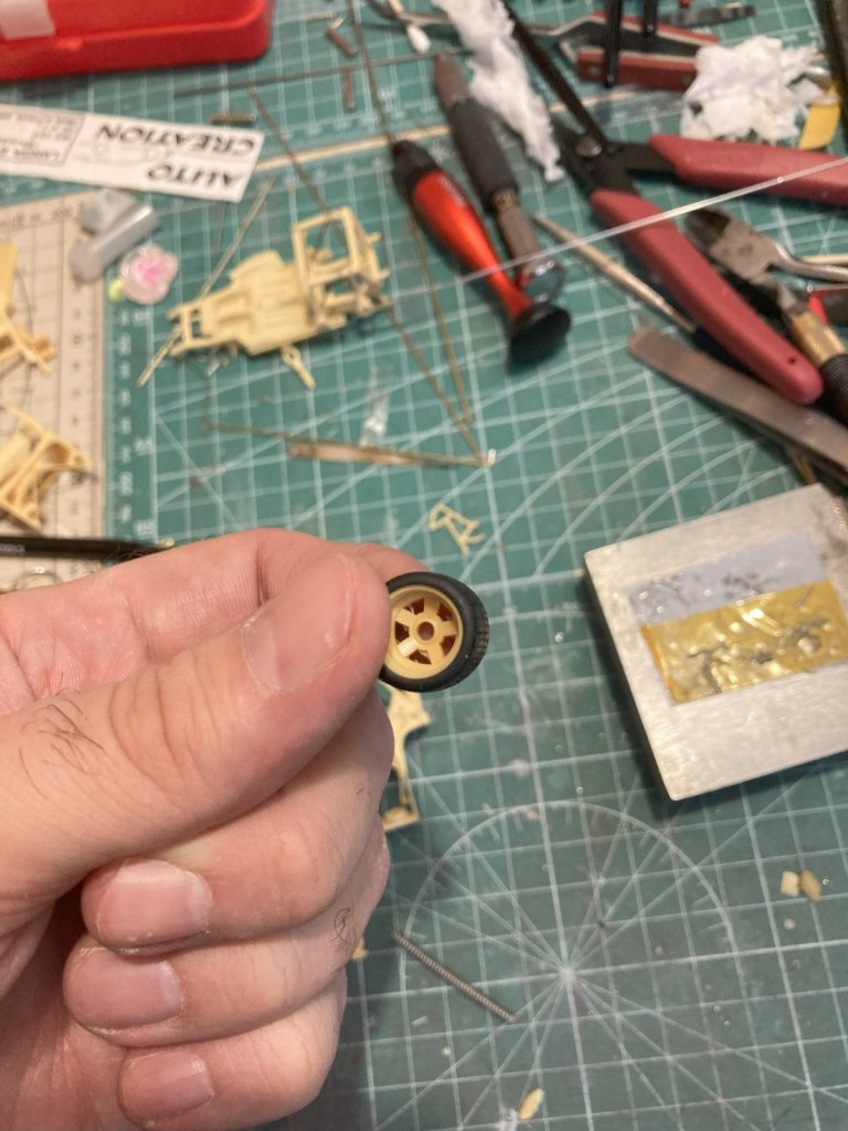

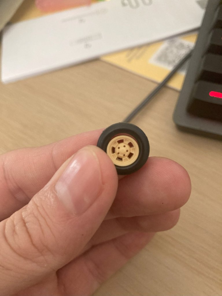

Популярный пост NoSurrender 52 Опубликовано 25 Oct 2023, 12:28:38 Автор Популярный пост Жалоба Поделиться Опубликовано 25 Oct 2023, 12:28:38 2 часа назад, PETERSON сказал: Смотрю, ты их вперёд немного сместил. Базу автомобиля корректируешь? И плюс в репу за правильную намотку пружин! Пока по положению не примерял, т.к. колеса у Stradale очень кривые(( Вся надежда на кастомный афтермаркет. В отличие от гоночной версии, у нее очень приятные диски и резина. Но рычаги с небольшим запасом, можно будет поиграться с положением А с пружинкой у меня чит - длинная комплектная пружина из другого кита(тоже стратос)) ) 5 Ссылка на сообщение Поделиться на другие сайты
Феофан 857 Опубликовано 25 Oct 2023, 13:21:41 Жалоба Поделиться Опубликовано 25 Oct 2023, 13:21:41 (изменено) Странно, я таких раллийных дисков не припоминаю, в свое время надыбал вот такое Изменено 25 Oct 2023, 13:22:15 пользователем Феофан Ссылка на сообщение Поделиться на другие сайты
NoSurrender 52 Опубликовано 25 Oct 2023, 13:45:55 Автор Жалоба Поделиться Опубликовано 25 Oct 2023, 13:45:55 Так диски не раллийные, а кольцевые, Группа 5) Ссылка на сообщение Поделиться на другие сайты

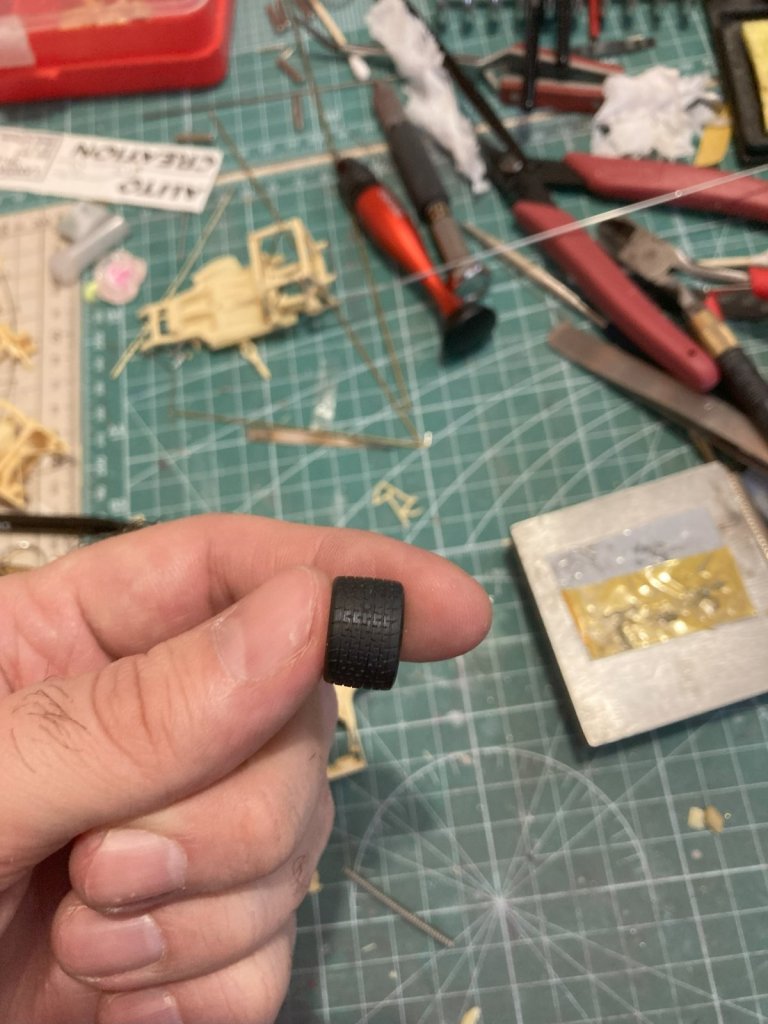

PETERSON 10189 Опубликовано 25 Oct 2023, 14:49:21 Жалоба Поделиться Опубликовано 25 Oct 2023, 14:49:21 2 часа назад, NoSurrender сказал: колеса у Stradale очень кривые(( Я вижу на фотке довольно качественно выполненный диск. Что в нём кривого? Резина с огромным зазором - это косяк. Тут надо мерить, что неправильно: внешний диаметр диска или внутренний диаметр резины? Ссылка на сообщение Поделиться на другие сайты
NoSurrender 52 Опубликовано 25 Oct 2023, 14:53:34 Автор Жалоба Поделиться Опубликовано 25 Oct 2023, 14:53:34 1 минуту назад, PETERSON сказал: Я вижу на фотке довольно качественно выполненный диск. Что в нём кривого? Резина с огромным зазором - это косяк. Тут надо мерить, что неправильно: внешний диаметр диска или внутренний диаметр резины? Они овальные все( И сам диск чуть меньше, чем должно быть. Очень надеюсь что в Dirty Customs все таки возьмутся замоделить мне диски и резину. Ну или хотя бы резину)) Ссылка на сообщение Поделиться на другие сайты
