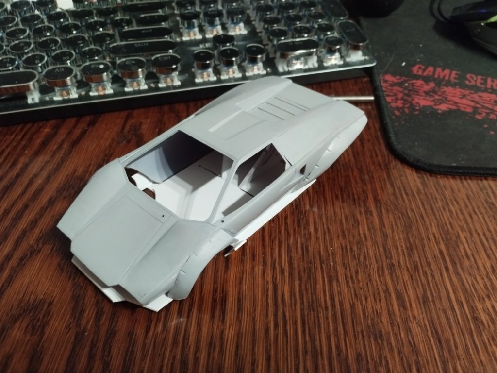

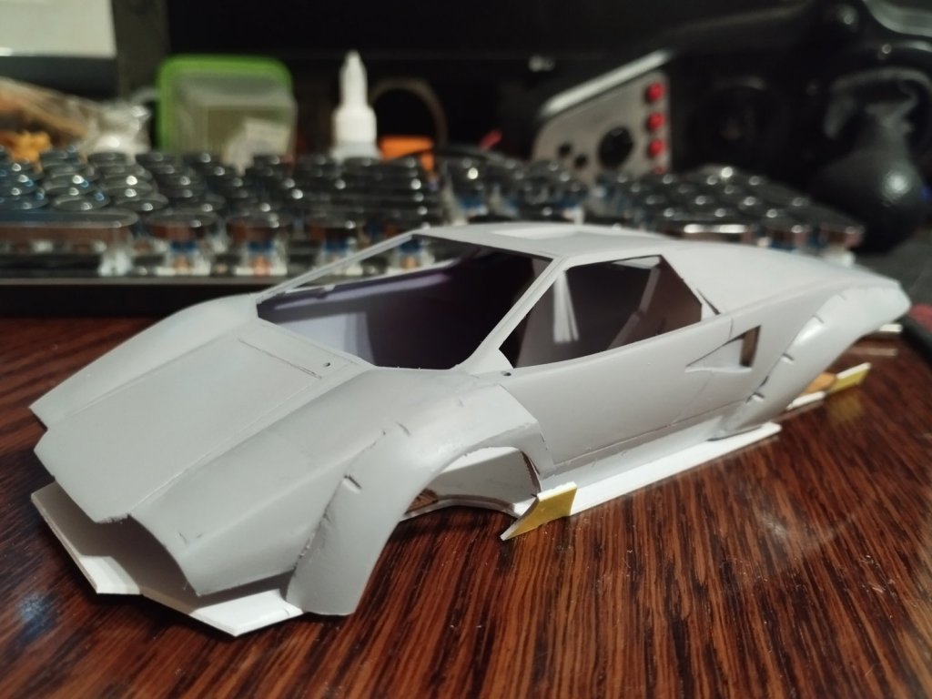

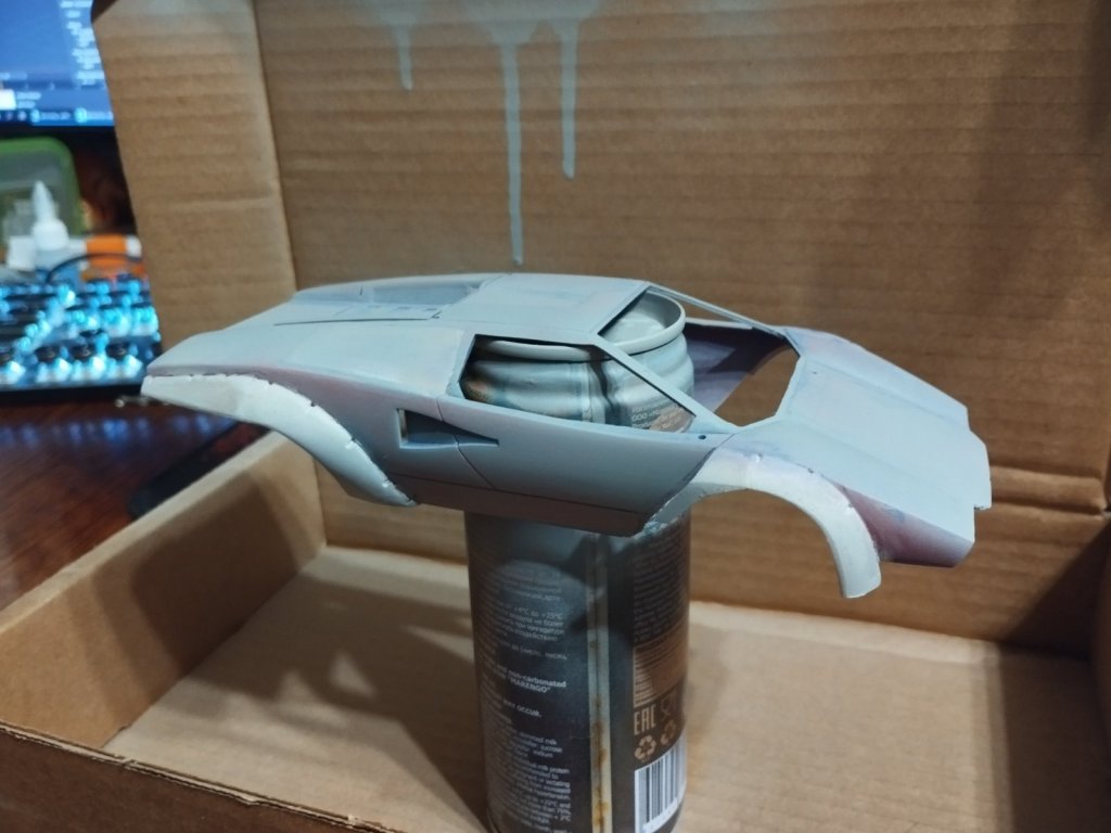

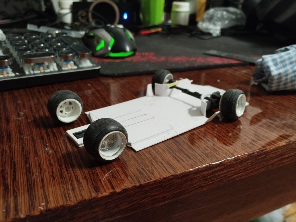

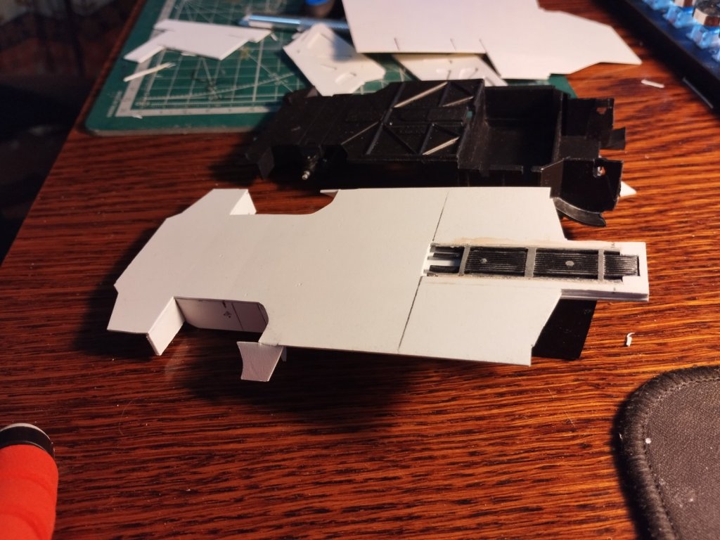

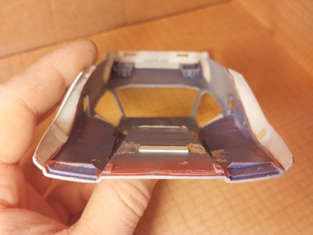

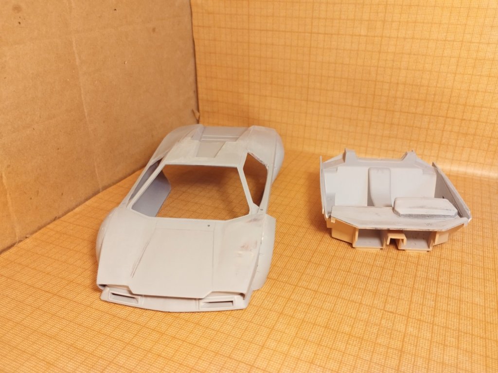

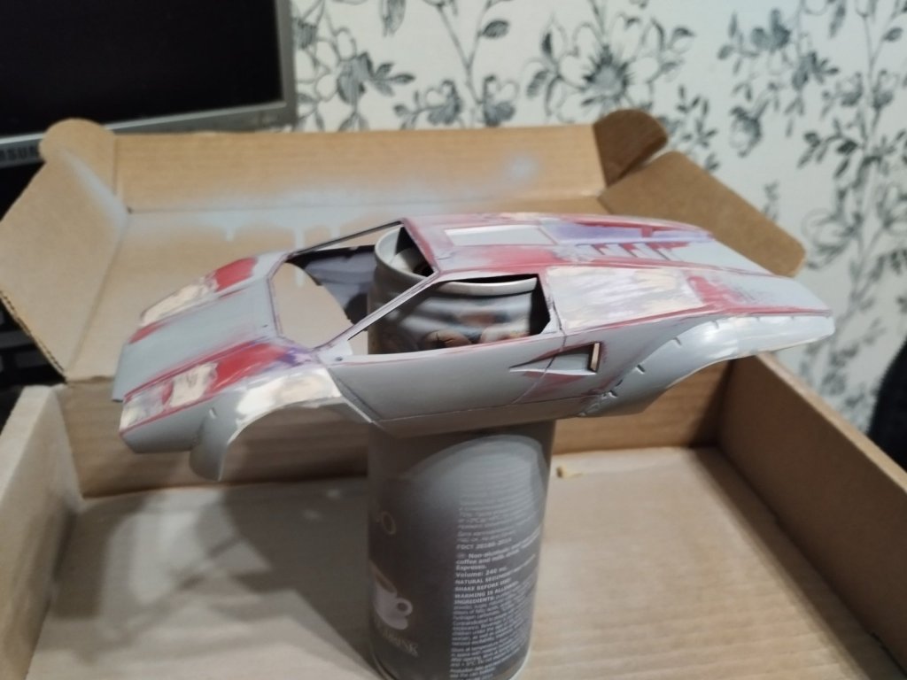

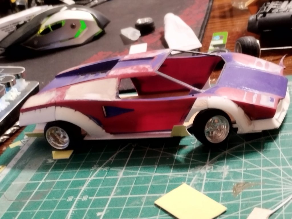

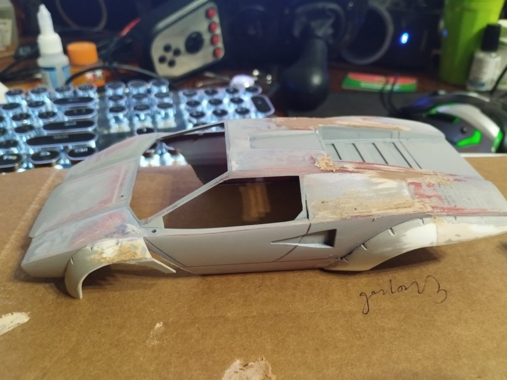

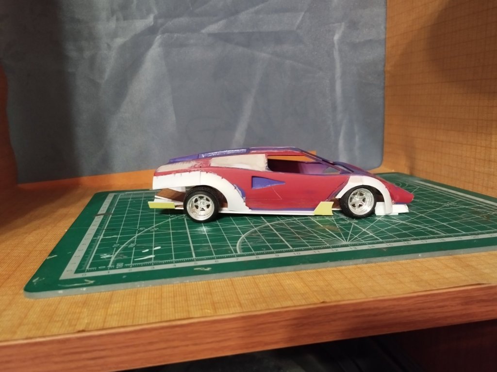

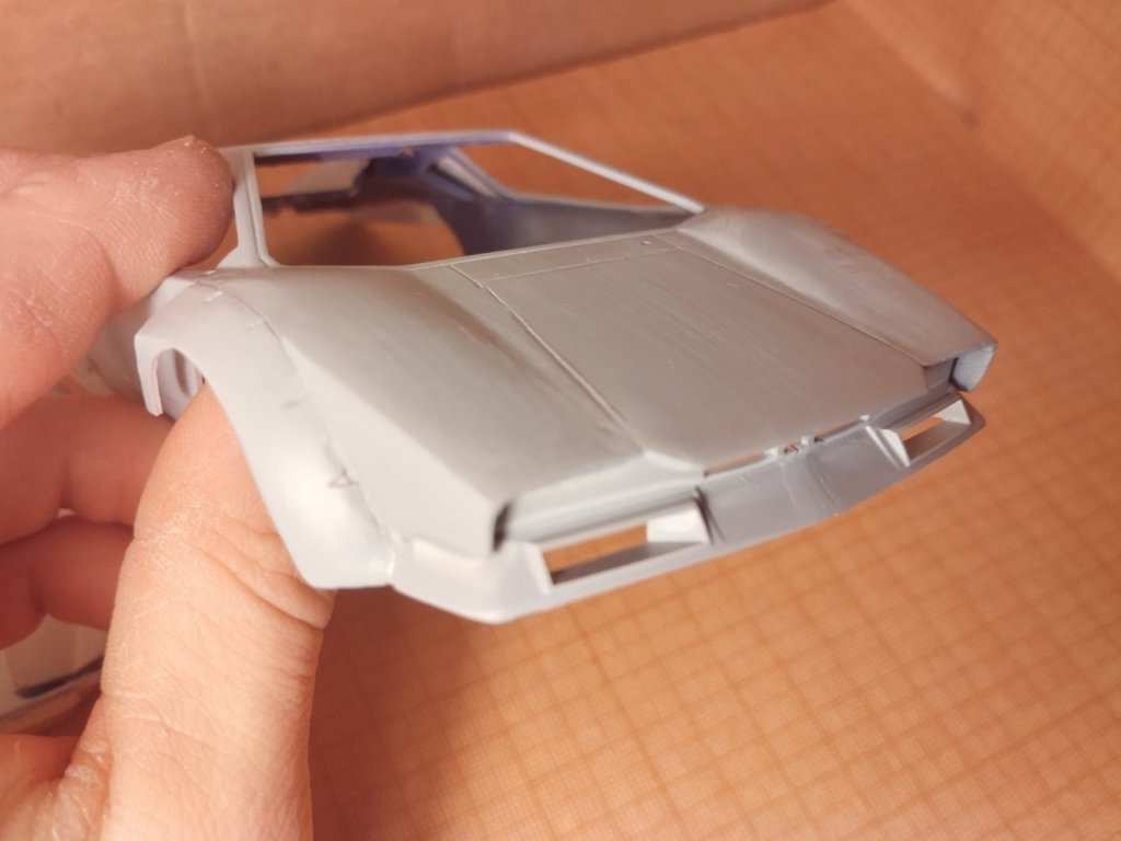

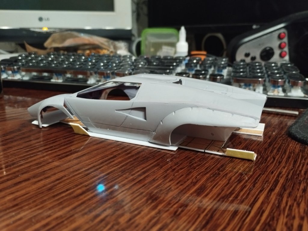

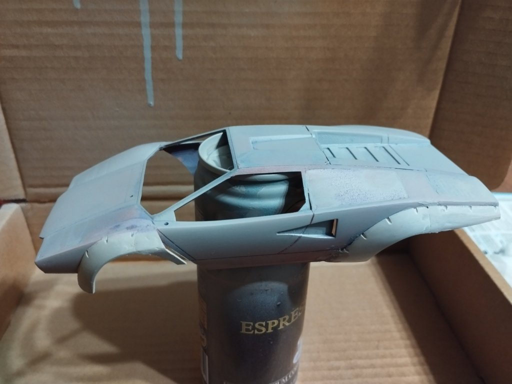

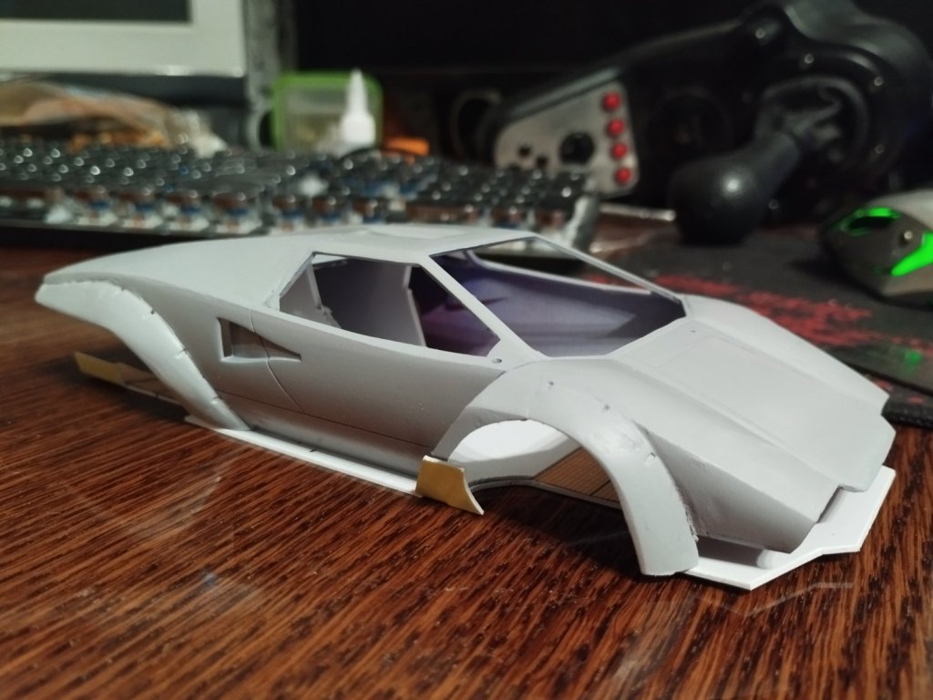

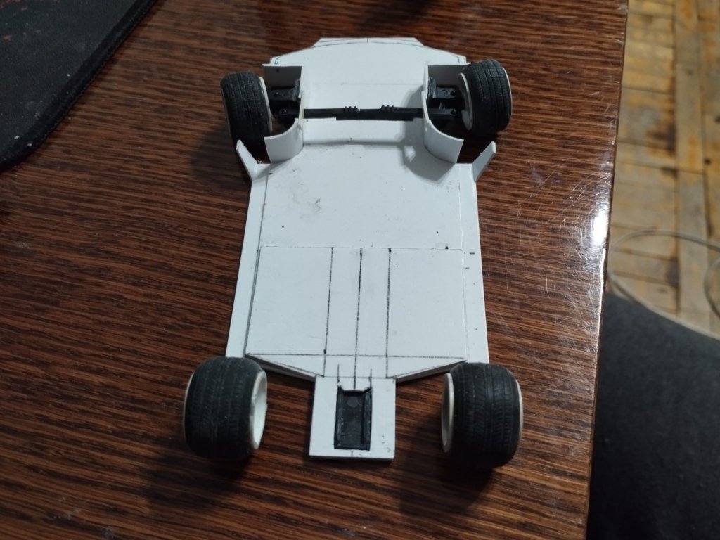

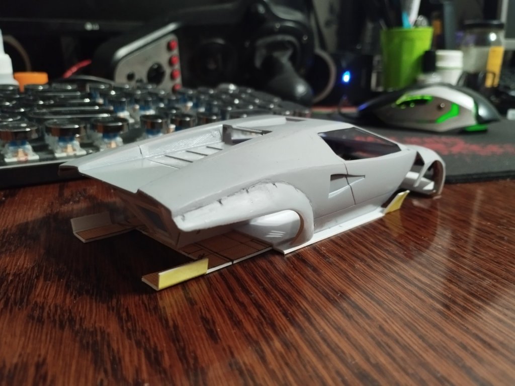

pixeldrive 3 Опубликовано 25 Dec 2023, 06:09:44 Жалоба Поделиться Опубликовано 25 Dec 2023, 06:09:44 доброго времени суток, желаю вам посмотреть на мою первую выложенную модель итальянского автомобиля с кучей недочётов от академии. Пару лет назад собрал ее и покрасил без грунта, сейчас хочу ее немного преобразить. Спойлер убрал воздуховоды на крыше и задних крыльях Спойлер вырезал арки и добавил пластик 1мм спереди и сзади Спойлер так же новое днище все из того же пластика 1мм заднюю часть автомобиля вырезал приобрел в ScaleCraft грунт и краску задул в первый слой чтобы проявить все косяки зашкурил и накинул еще шпаклевки шпаклевка очень быстро сохнет, работаю с ней в первый раз, думаю в следующий раз другую второй слой грунта еще раз прошкурил усевшую шпаклю и некоторые неровности ну и задул 3 слой собираю новое дно вот я и добрался до последней фотографии, в планах дождаться печати некоторых деталей и фототравлени, 3 Ссылка на сообщение Поделиться на другие сайты

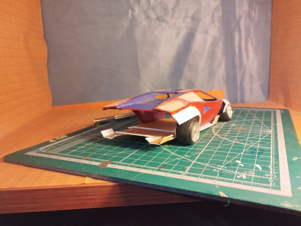

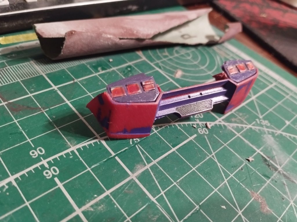

pixeldrive 3 Опубликовано 26 Dec 2023, 00:05:28 Автор Жалоба Поделиться Опубликовано 26 Dec 2023, 00:05:28 Благодарю за теплые слова) бампер и фендера взяты из набора: в отсутствии 3д принтера под рукой отличная вещь То что когда было фарой очень не хочет быть ровным крылом. с другой стороны в задних крыльях укреплены места стыков. задние фонари еще в раздумьях заднюю часть автомобиля просвечивает, в наборе очень не хватает двигателя и выхлопной системы, может у кого есть 3д модель v12? буду рад предложениям Ссылка на сообщение Поделиться на другие сайты
hibar 545 Опубликовано 26 Dec 2023, 01:28:20 Жалоба Поделиться Опубликовано 26 Dec 2023, 01:28:20 1 час назад, pixeldrive сказал: Благодарю за теплые слова) бампер и фендера взяты из набора: в отсутствии 3д принтера под рукой отличная вещь То что когда было фарой очень не хочет быть ровным крылом. с другой стороны в задних крыльях укреплены места стыков. задние фонари еще в раздумьях заднюю часть автомобиля просвечивает, в наборе очень не хватает двигателя и выхлопной системы, может у кого есть 3д модель v12? буду рад предложениям я так понимаю, что в работе используется 2к полиэфирная шпаклёвка? Если используешь универсальную, то рекомендую перейти на финишную, она "мягче". Для того что-бы медленней сохла, используй меньше отвердителя. После 2к переходи на модельную шпаклю, Тамия, Ганза, Ревелл. А для получения совсем гладких поверхностей уже понадобятся жидкие шпаклёвки и даже заполняющий грунт, к примеру 500 от Ганза. На соседнем форуме есть V12 http://forum.autoinscale.com/viewtopic.php?id=11422 Может поможет, если 3д модель не найдётся Ссылка на сообщение Поделиться на другие сайты
