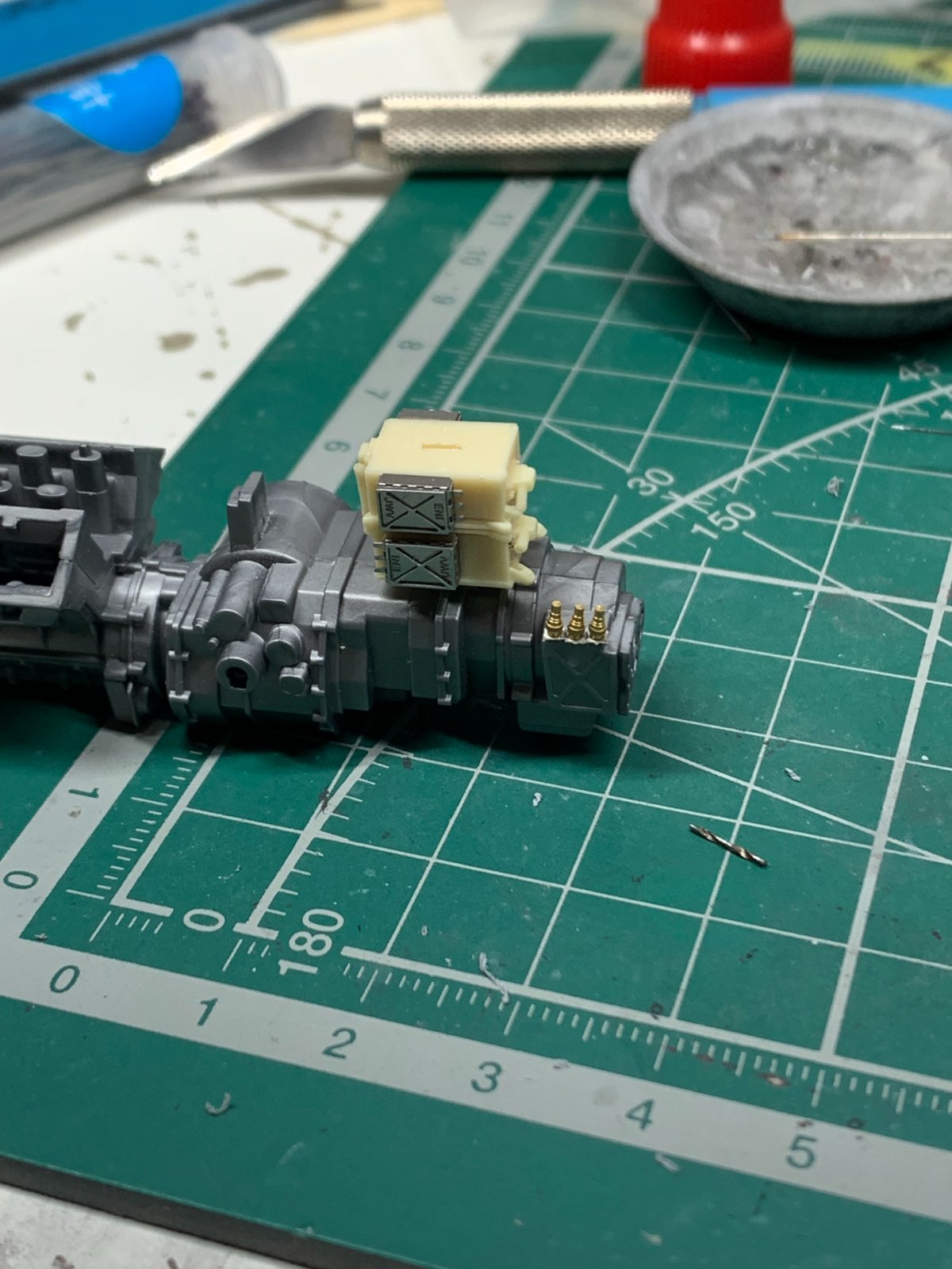

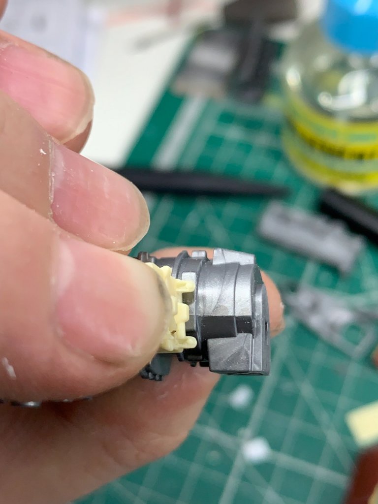

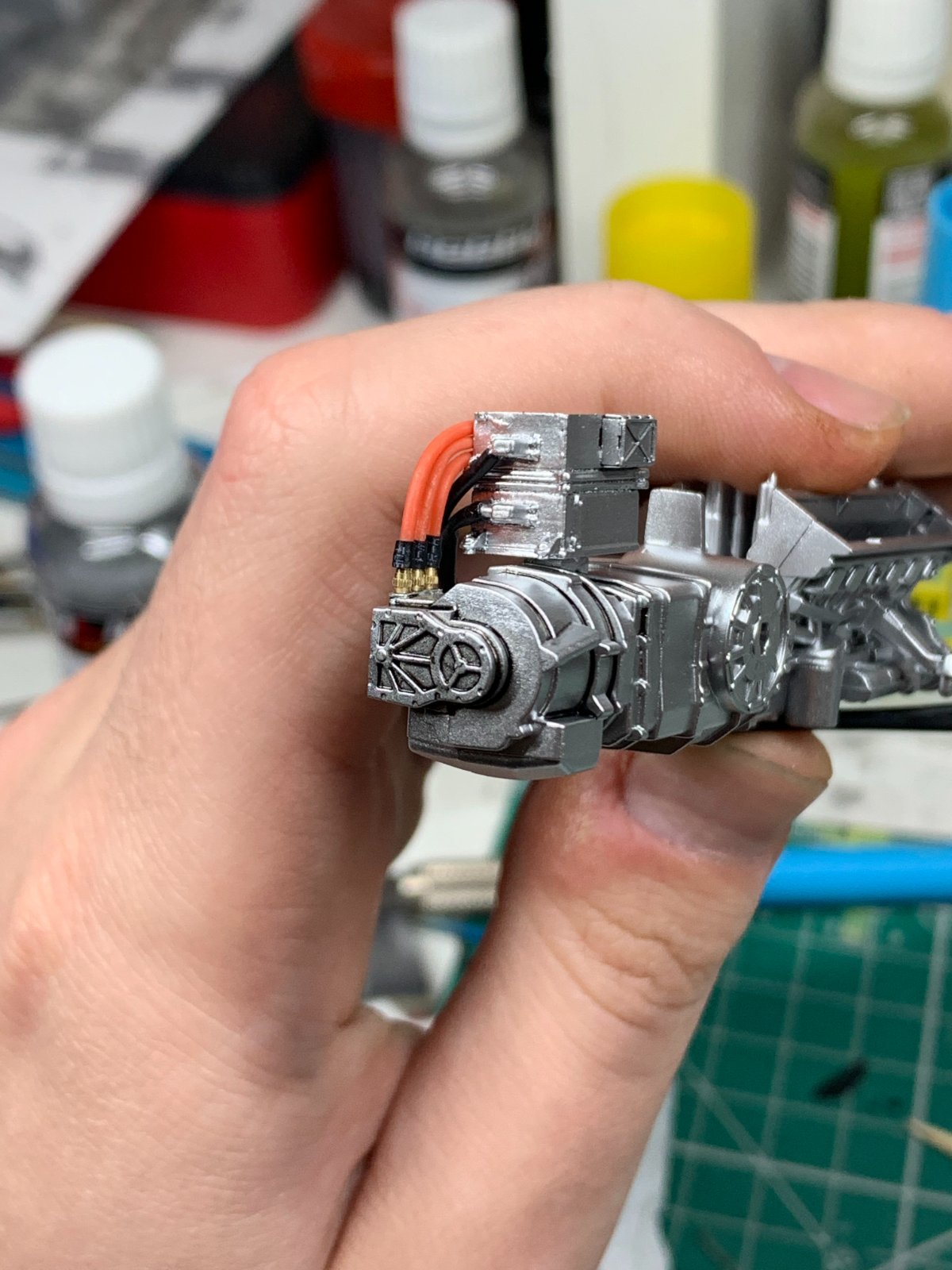

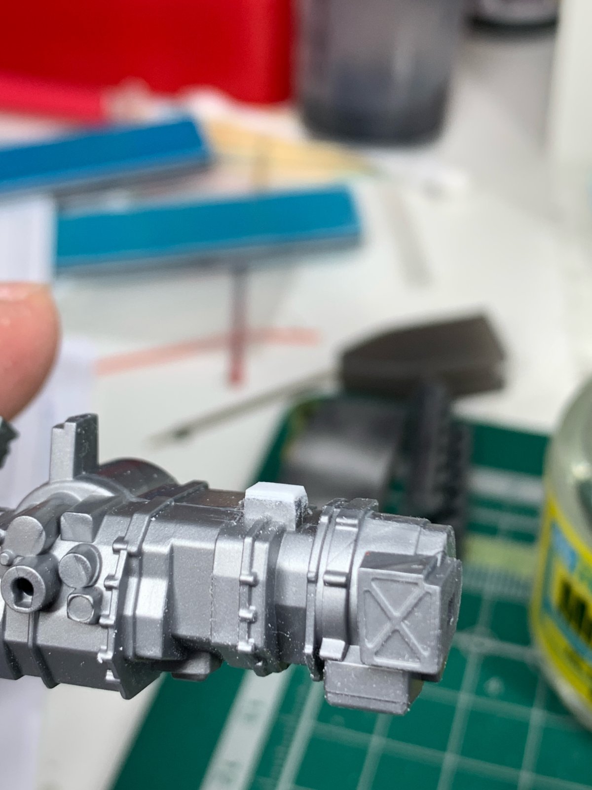

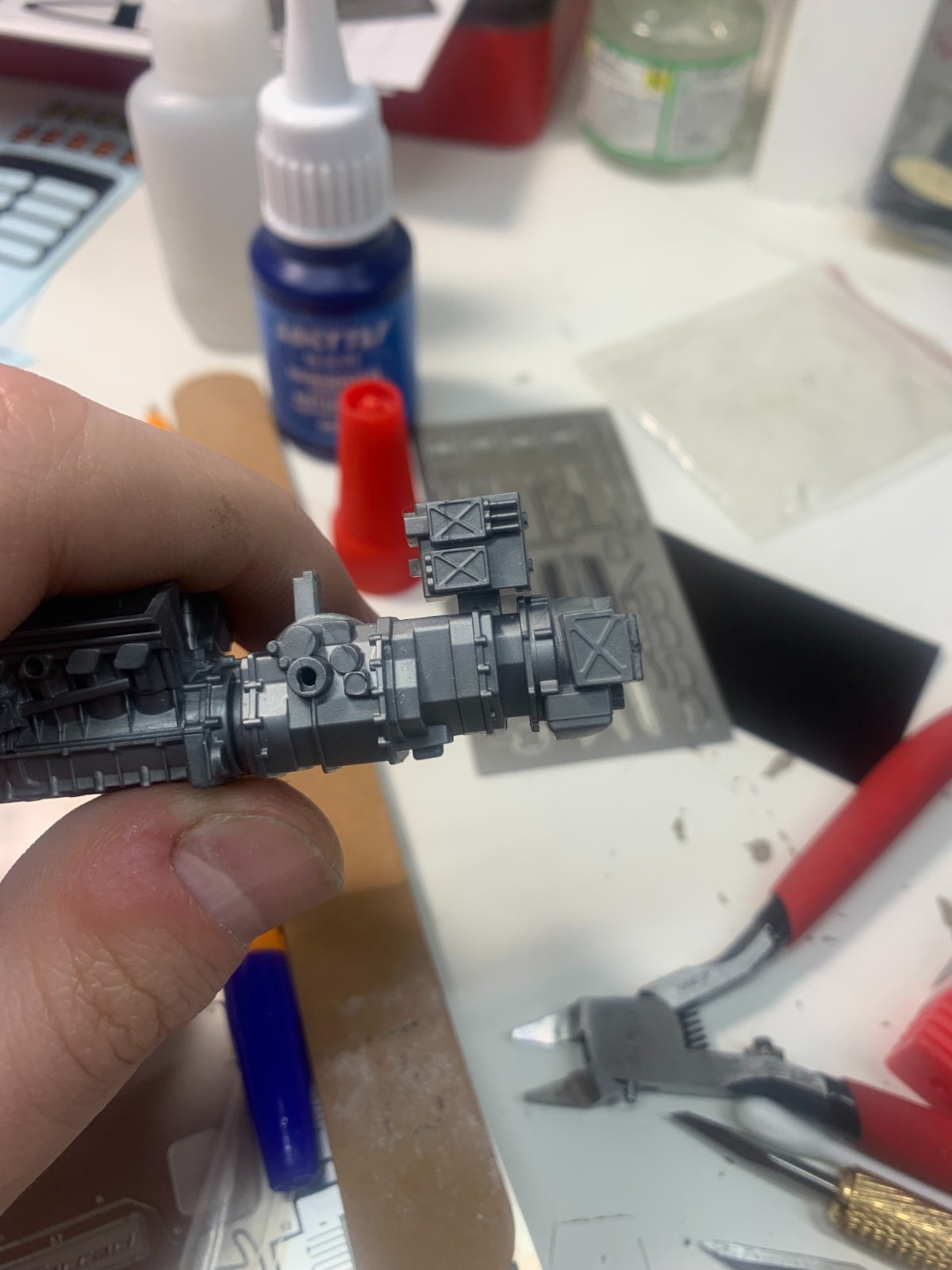

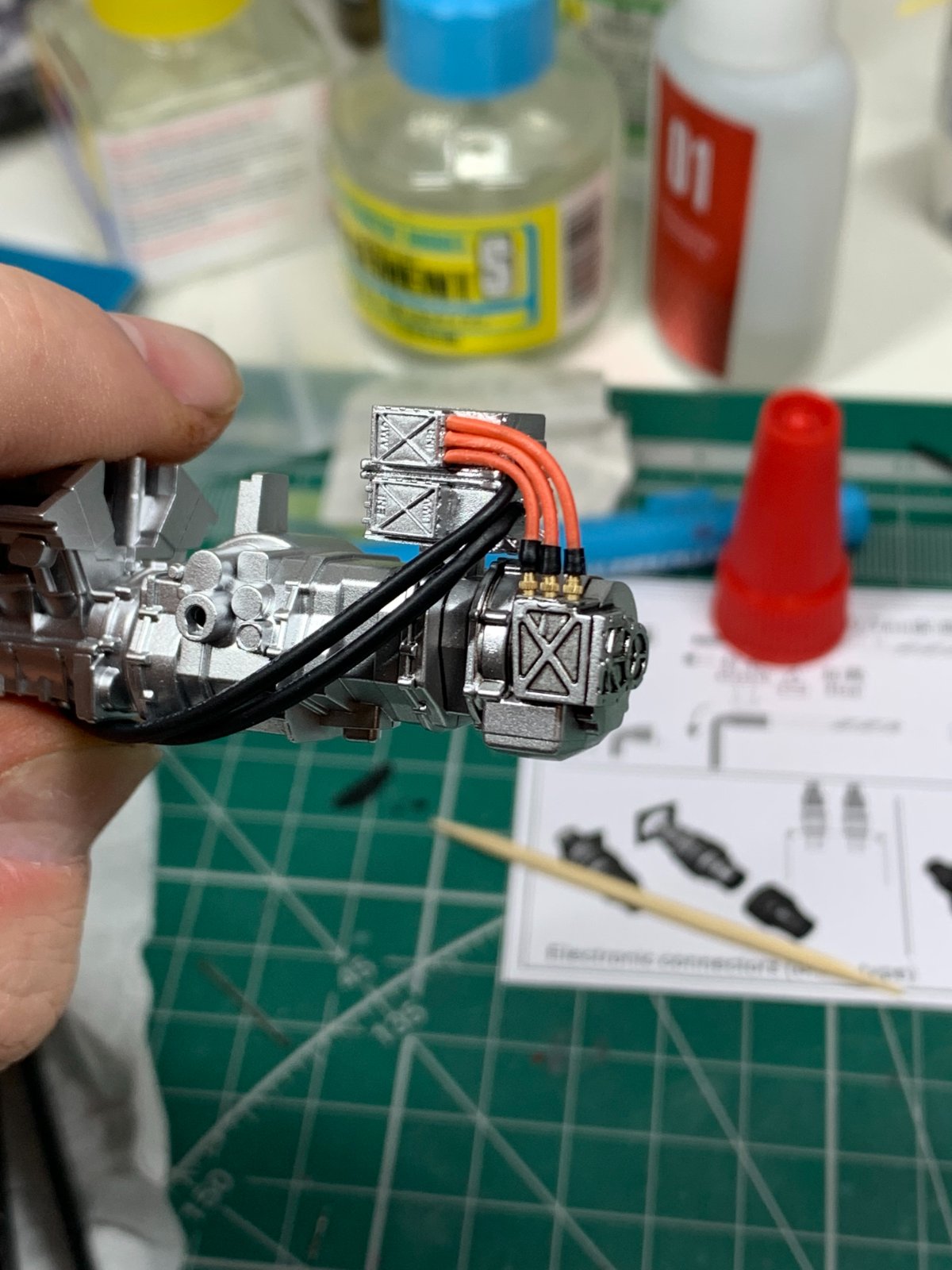

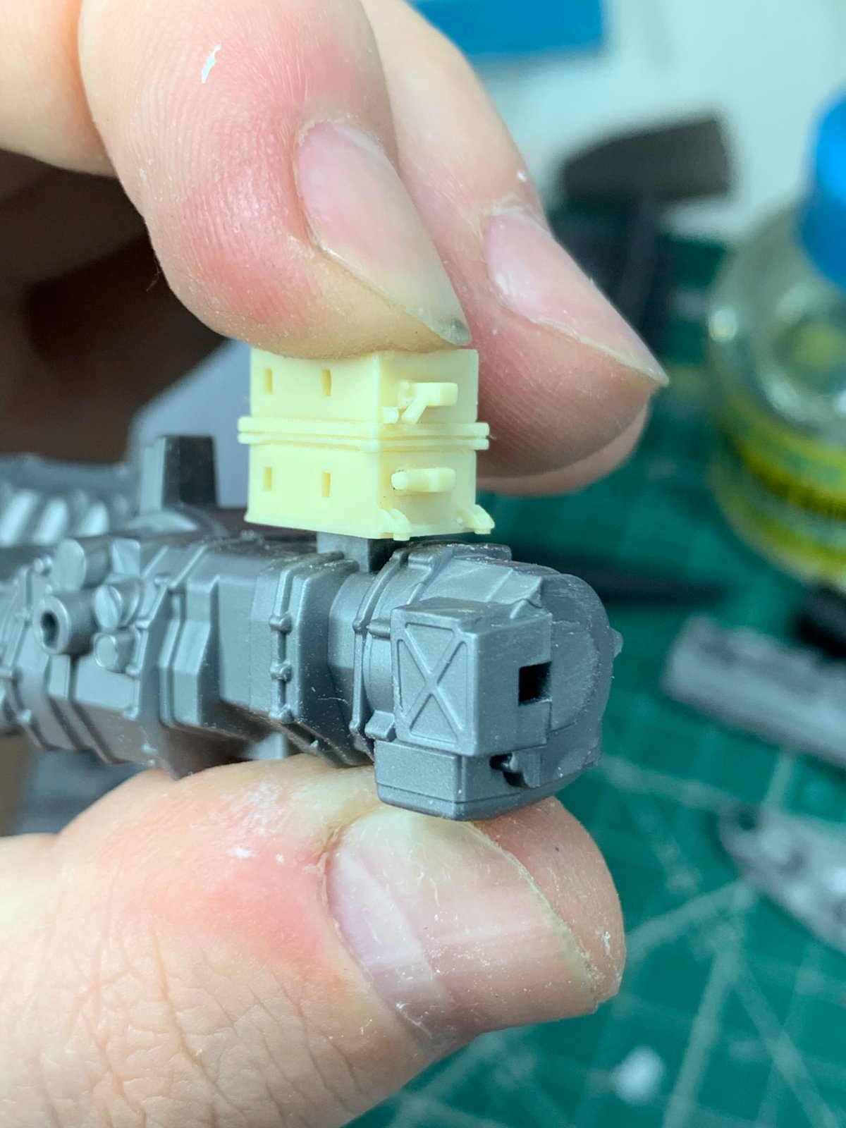

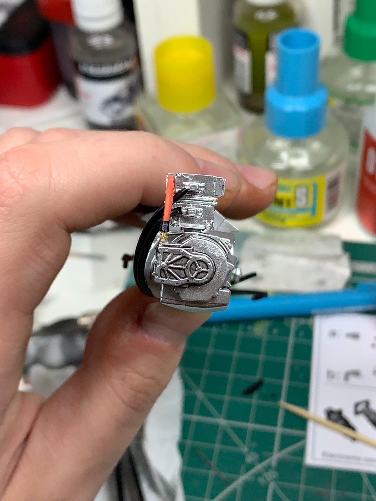

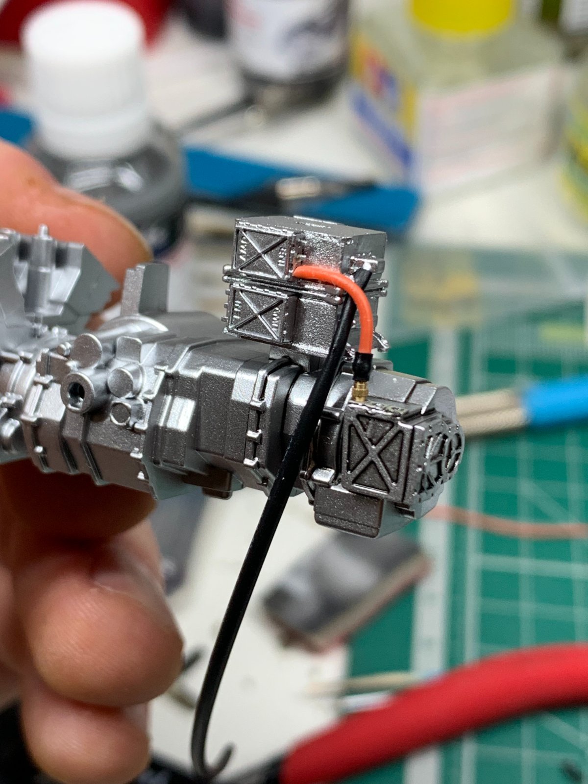

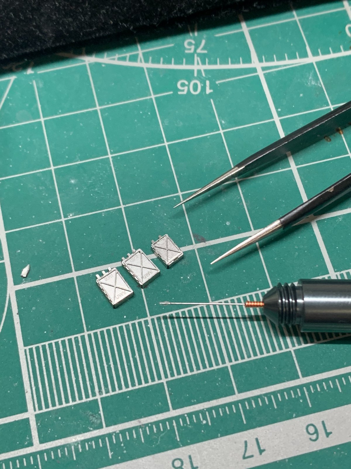

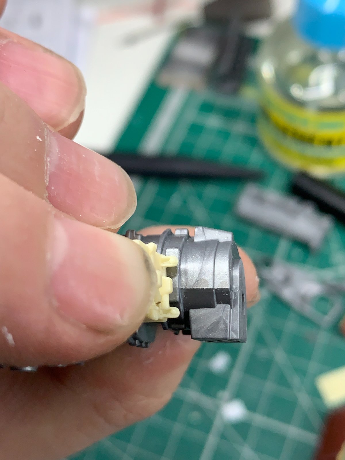

Популярный пост AZolotovsky 35 Опубликовано 13 Nov 2025, 08:19:16 Автор Популярный пост Жалоба Поделиться Опубликовано 13 Nov 2025, 08:19:16 коллеги, всем спасибо за добрые слова. Ну и пожалуй начнем, и начнем сразу с двигателя. Двигатель дан тамией, но в достаточно упрощенном варианте, переделывать с нуля смысла особо не было, ибо 80% движка будет скрыто разными крышками и навесными элементами, но некоторые детали все же хотелось добавить, чтобы оживить подкапотку. Собственно срезал этот "кубик" (я честно не знаю как называется эта деталь, возможно какой-то блок управления электромотором) и присрал смоляной из травления fxxk. Он более детальный, плюс есть спереди сосочки для патрубков охлаждения (это конечно может быть и не охлаждение, но судя по рефам - очень похоже на то). Но так как это достаточно старая разработка ХД, качество печати такое себе.....Обработал как смог.... Сборные боковые элементы для силовых проводов, я использовал из травла ла ферари, на мой взгляд они более живые, чем смоляные из fxxk (на фотках в дальнейших постах будет видно) ну, а смоляные я постараюсь чуть перепилить, для имитации других электронных блоков . Пилил, стругал и подгонял......частично подгонял на глаз, ибо собрать все навесу и примерить - не представлялось возможным (ну кстати на глаз подогнал достаточно точно, в следующих постах покажу). А подгонять было что....сам этот кубик на моторе стоит чуть смещенно, если приклеить его ровно, то верхняя крышка будет уже не ровно с тоять...в общем весело. p.s. Кстати стоит сказать, что на реальной ферари этот "кубик" висит над двигателем. Ну и немного продолжу длинно-пост. Двигатель открашен, добавлена смывка, жду пудренницы от тамии, немного хочу выделить ребра, возможно поддую с аэра еще какой-нибудь сталью. Скажем - хочу добавить объема и с радостью выслушаю ваши предложения. Добавил силовые провода и коннекторы от топ-студио. Да в реальной машине таких коннекторов нет, но сверлить пластик и просто вставлять провода - не красиво вообще...коннекторы внутри не полные, они монолитные, поэтому провода взял из витой пары предварительно вытащив жилу и натянул на коннекторы, термоусадка была в комплекте с коннекторами. Да чуть-чуть промахнулся с толщиной проводов, но иначе сделать было уже никак. Но в целом нравится) Добавил так же на "кубик" имитацию патрубков охлаждения, но по рефам я так и не смог найти как и где они соединяются и куда идут.....смотрел даже видосы по сборке патворка 1/8, так там вообще не даны эти элементы...в общем придумаю что-нибудь 10 Ссылка на сообщение Поделиться на другие сайты
PETERSON 10185 Опубликовано 13 Nov 2025, 09:29:55 Жалоба Поделиться Опубликовано 13 Nov 2025, 09:29:55 Вот это уже интересно. Насчёт кубика - это высоковольтный инвертор. Патрубки охлаждения схематично показаны тут. Может, пригодится? https://www.scuderiacarparts.com/part-finder/ferrari/laferrari/oe/174/2509/48392 1 Ссылка на сообщение Поделиться на другие сайты
