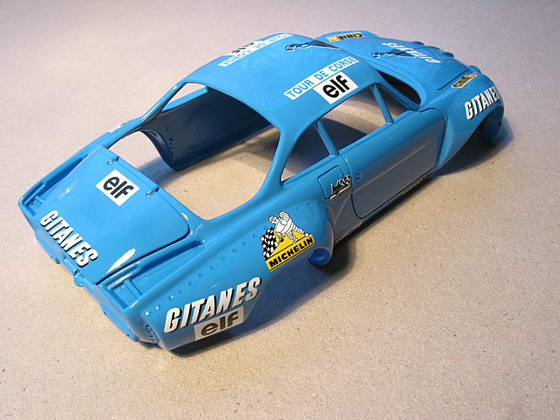

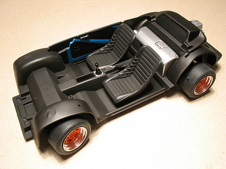

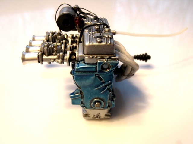

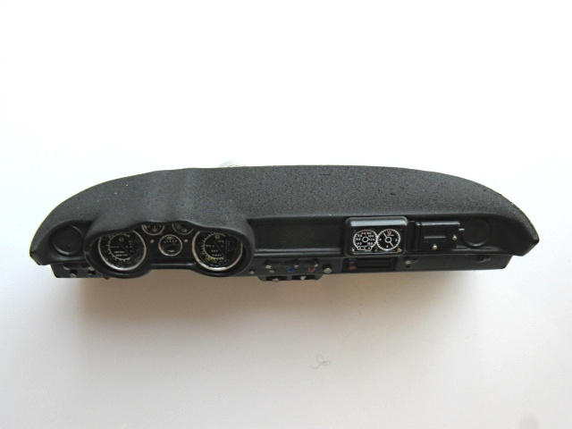

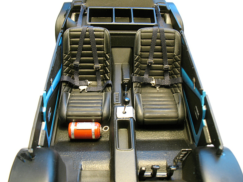

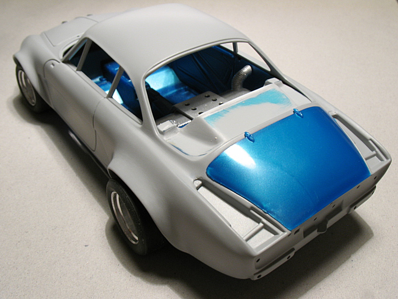

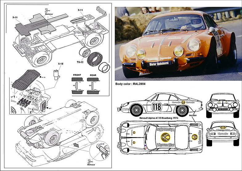

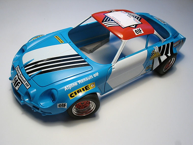

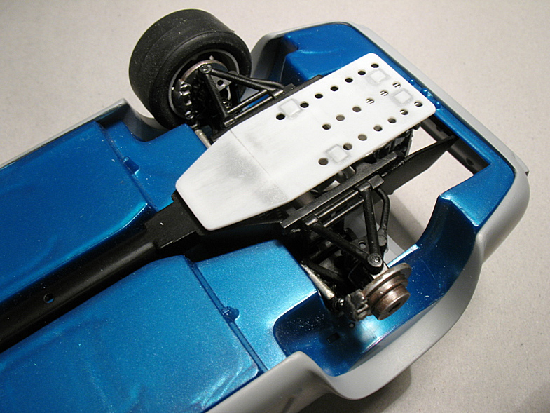

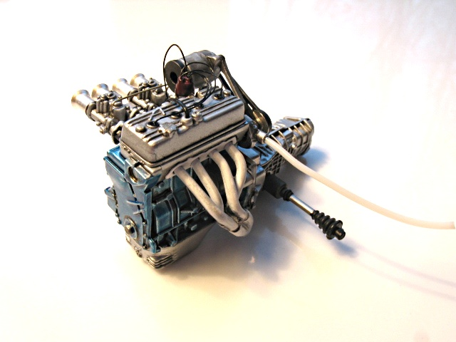

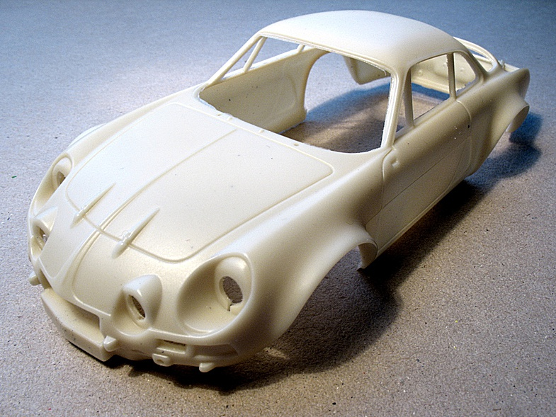

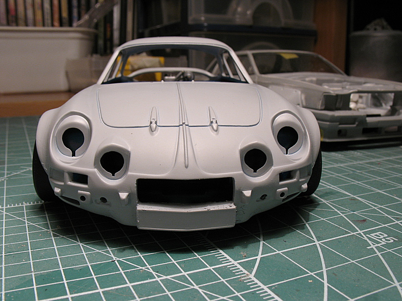

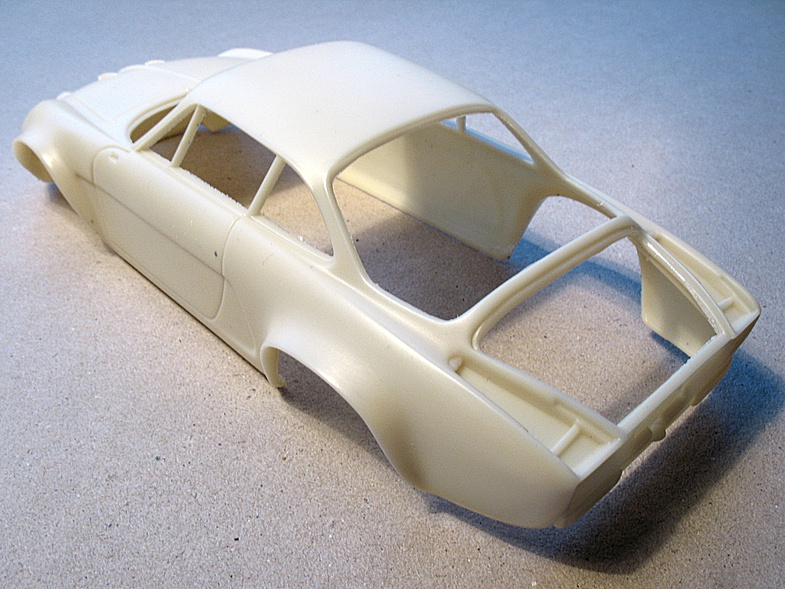

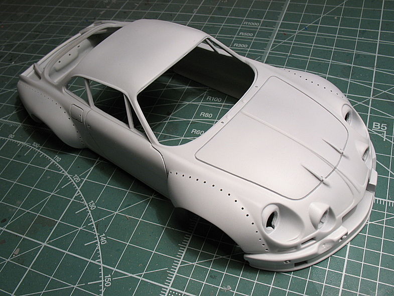

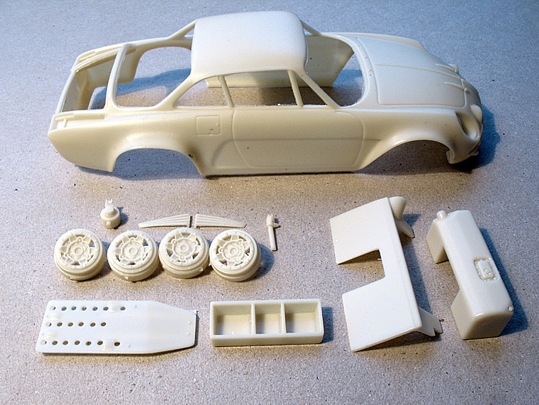

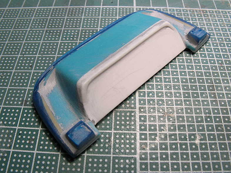

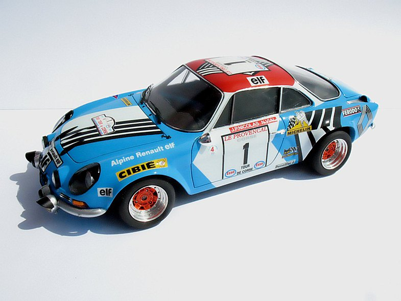

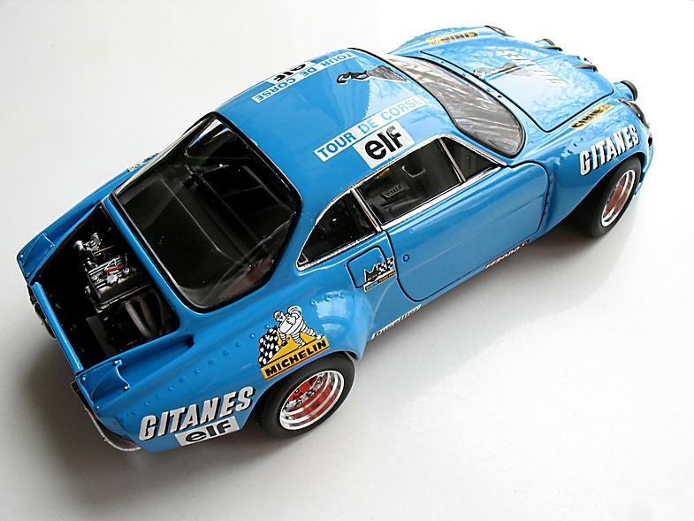

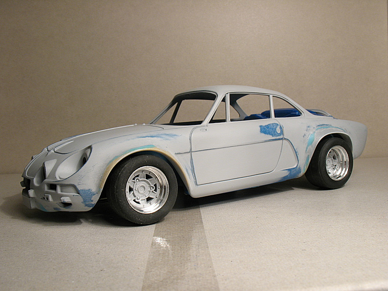

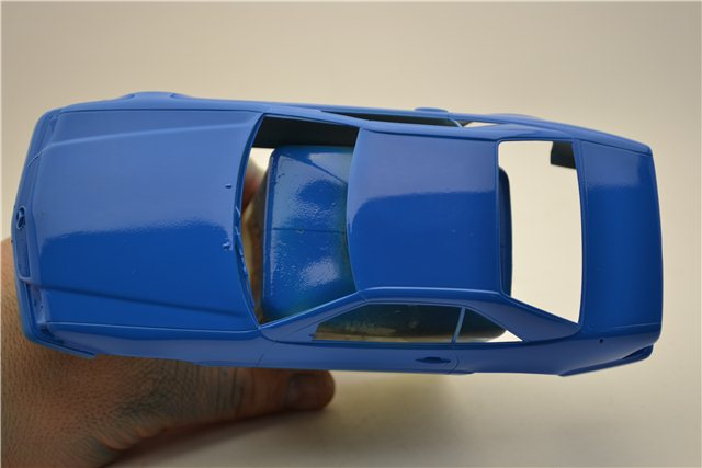

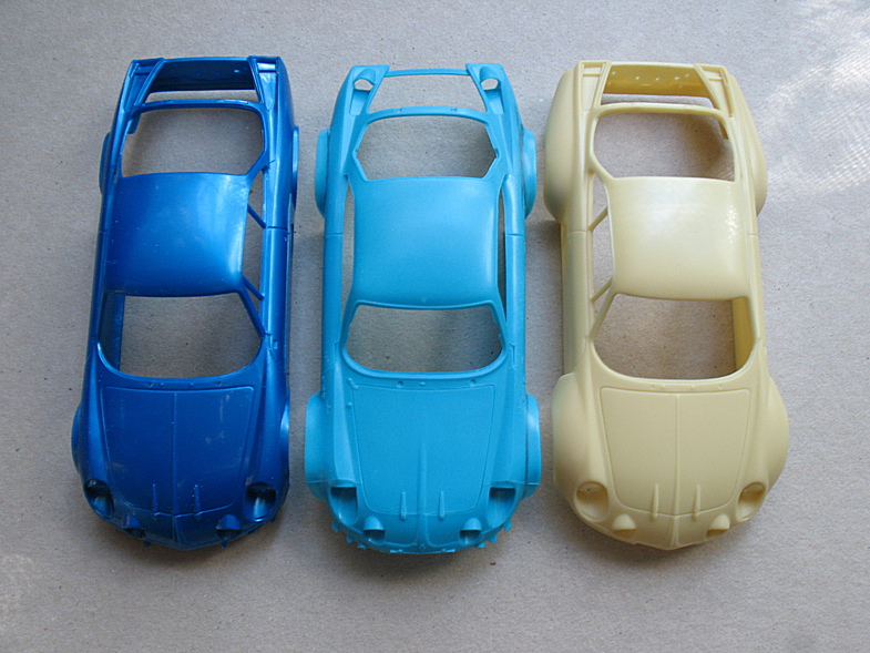

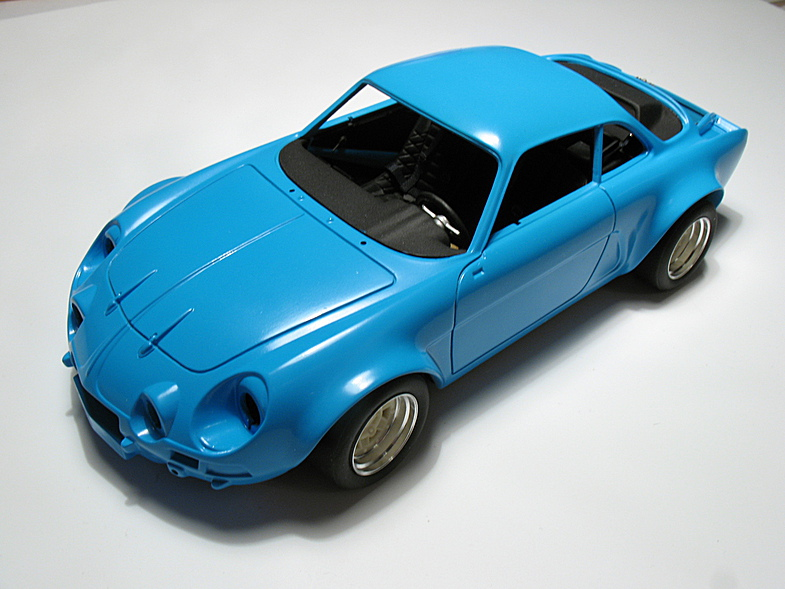

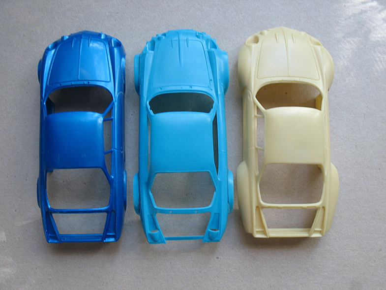

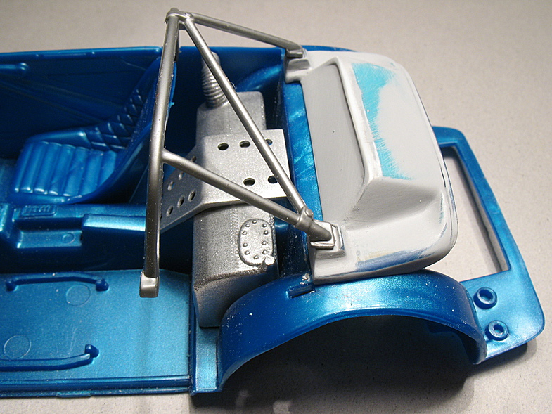

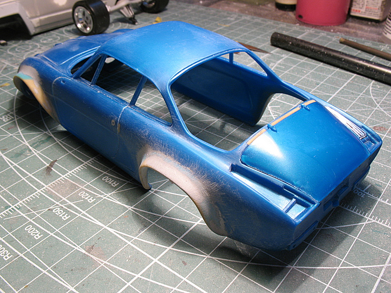

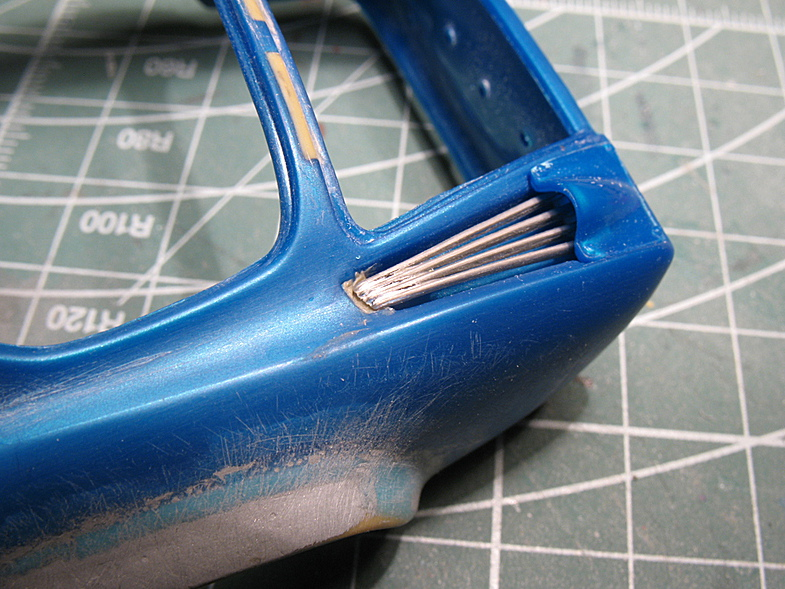

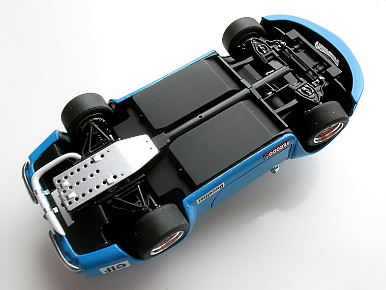

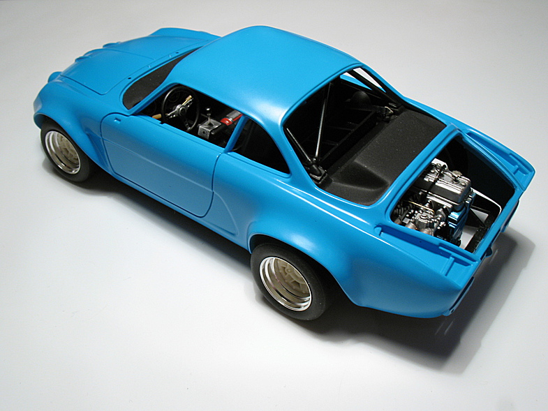

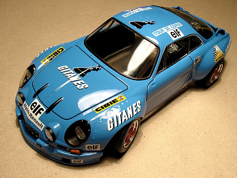

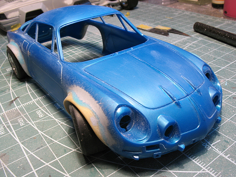

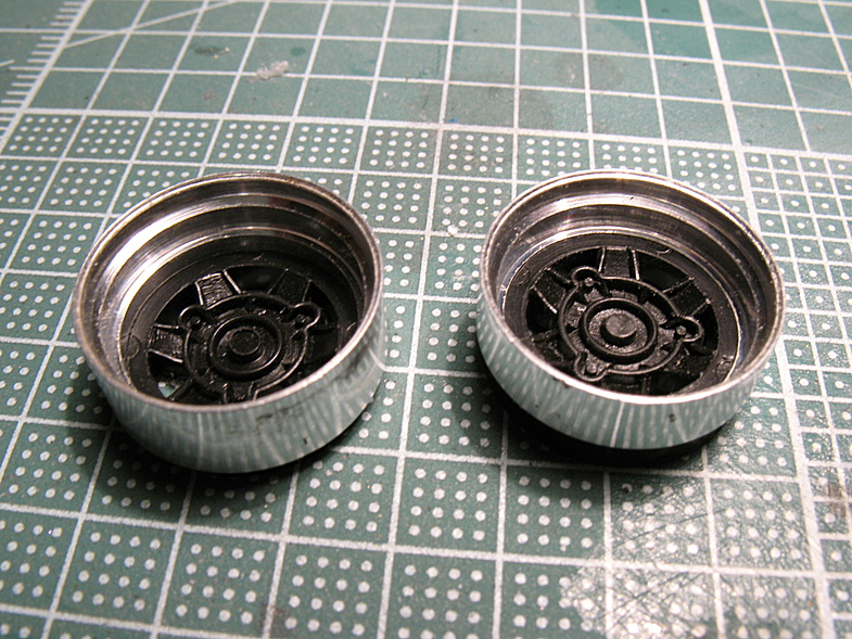

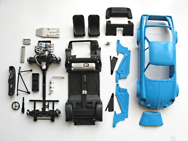

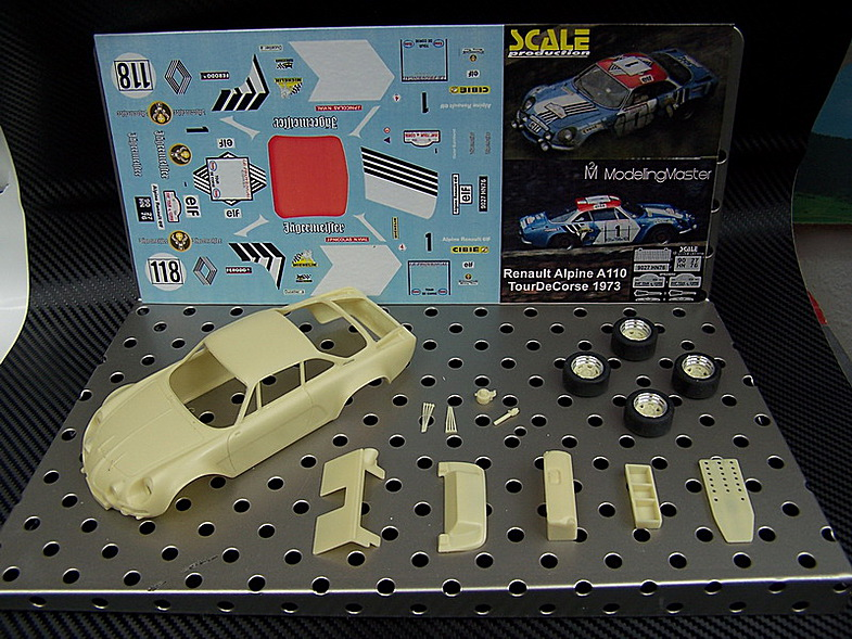

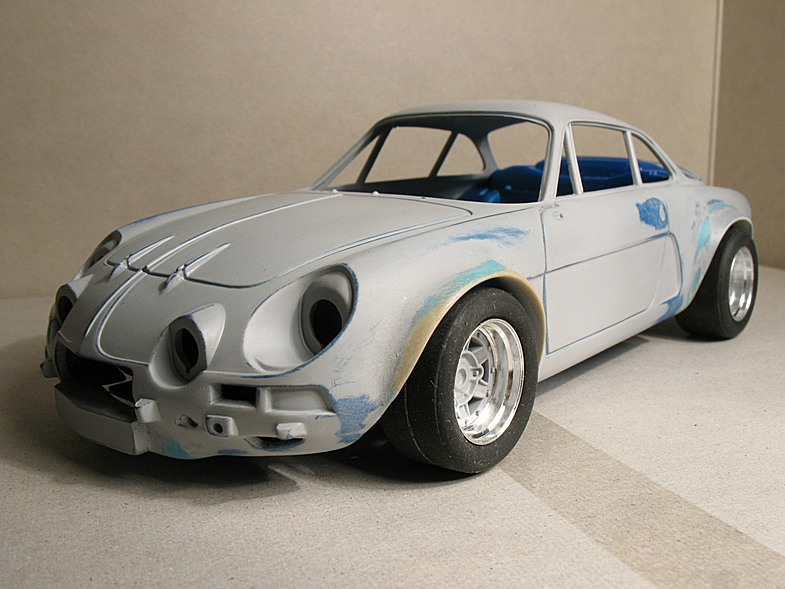

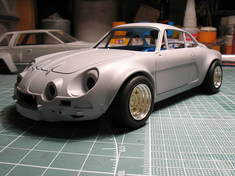

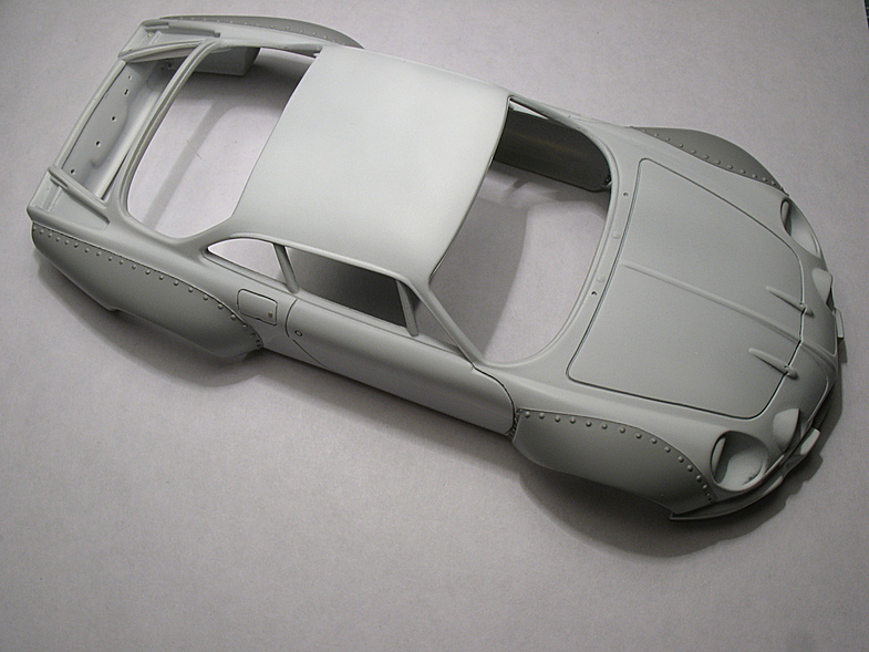

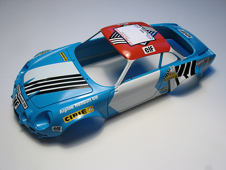

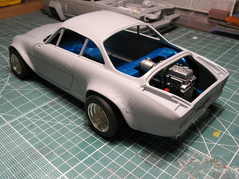

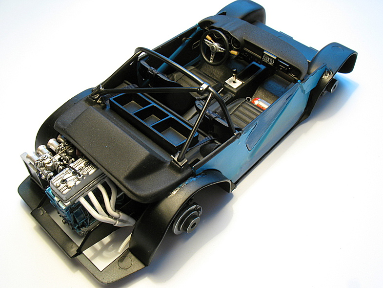

Популярный пост S.Crispus G. 414 Опубликовано 6 Feb 2026, 14:12:22 Популярный пост Жалоба Поделиться Опубликовано 6 Feb 2026, 14:12:22 1Romic08-10-2012 23:01:35 Модель в галерееВсем привет . Родился у меня еще один проект . Хотел собрать Эллеровский Alpine 73 года . Он отличается от Тамиевского широкими крыльями и немного другой " мордой" . После изучения содержимого коробки Эллер , понял что собрать это будет невозможно . Кузов от времени завернуло винтом , да качество комплекта далеко от идеала . Вобщем единственный выход - брать Тамию и делать новый кузов . Так как Тамия делает раллийный вариант на основе комплекта " гражданской " машины , потребуется изготовление еще некоторых деталей . Ну и возможно все будет в смоле в виде комплекта , если договоримся о сотрудничестве с ScaleProduction . Потому что Михаль имеет в своем ассортименте транскит А110 более поздней версии , с дутыми крыльями и в этом комплекте замечательные точеные диски и еще некоторые интересующие детали . Вот он : Это все три кузова : А это автомобиль , который должен получиться : С переделкой ничего сложного . От Эллеровского кузова отрезаны арки , вставлены в кузов Тамия и зашпатлеваны EPOXY PUTTY . Дальше прорезал "морду" , вставил снизу часть от Эллер . Задние решетки воздухозаборника не понравились своей монолитностью и я их переделал. Шасси собрал "по быстрому" , из коробки что бы прикинуть колеса . Позднее может что то добавлю для деталировки . С колесами не все хорошо , центральные части дисков придется переделывать . Колеса сильно торчат из арок . Буду использовать диски от Эллер , благо они там составные и ценральная часть будет донором . Столкнулся с такой проблемой : задняя крышка упирается в двигателль , хотя вся ходовая собрана по инструкции и ничего не переделывалось . E-mail ЛС 2PETERSON09-10-2012 01:51:16 Крутое начало.У меня с тамиевским Альпином была куча проблем по ходовой. Сейчас уже и не помню всего. Если собирать по инструкции, то сто процентов нарвёшься на нестыковки. Помню, что много всего подтачивал, чтобы встало правильно, особенно, рычаги задней подвески - у оригинала на задней оси хорошо заметный отрицательный развал. E-mail ЛС E-mail ЛС 6Romic22-10-2012 22:5 Небольшое продолжение . У Скеилпродакшн задние и передние покрышки одинаковой ширины . В реале задние шире . Решил заморочится с покрышками и дисками . Передняя покрышка сейчас сделана только для примерки . Для центральной части диска использованы доноры от Эллер Но у Эллер не правильная середина , пришлось переделать Для внутренней части использовал смоляные копии алюминевых колец И с кузовом 7PETERSON22-10-2012 23:18:34 Убедительно!А почему переднюю покрышку склеил чем-то белым? Теперь шов сильно заметен. 8Hellacopter22-10-2012 23:57:38 Диски супер получились, ободок у сердцевины фольгой будет? E-mail ЛС 9Romic12-11-2012 22:18:56 Сделал новую полку перед задним стеклом . Пришлось использовать часть тамиевской что бы получить правильные размеры . Эта деталька задает высоту кузова , и если кузов опускается ниже , крышка упирается в двигатель и не прилегает к кузову . Сделал топливный бак : И защита двигателя : 10ED13-11-2012 00:09:57 А как выглядят бак и пластина над ним в оригинале? Есть фото? E-mail ЛС E-mail ЛС 12Romic14-11-2012 00:15:58 Жень , вот такие только : Честно говоря я не совсем уверен , видна ли эта пластина . Попадались фотки где за сидениями закреплена запаска , и вроде бак виден . Но я сделал еще второй вариант , там где все закрыто и ящик для шлемов , как на последней фото . 13ED14-11-2012 00:53:05 Так пластина, выходит, для крепления запаски? Меня немного смущает ее толщина - выглядит, как бронеплита, хотя если в оригинале там загнутые края, то нормально. А на баке лючок не понравился - во-первых, болтики неровные бросаются в глаза, во-вторых, под краской все выглядит несколько замыленным. Не знаю, будет ли его видно в итоге и стоит ли переделывать, но я вырезал бы этот лючок из пивной банки и приклеил бы на отдельно покрашенный бак. Форма и расположение лючка, кстати, тоже не соответствуют рисунку, но достоверность, на мой взгляд, не так важна, как аккуратность. :) E-mail ЛС 14Metalix14-11-2012 06:49:49 Можно этот лючок травленым вообще сделать file:///C:\Users\Admin\AppData\Local\Temp\ksohtml2116\wps108.jpg Сайт E-mail ЛС 15Nosferatu14-11-2012 10:09:01 Рома, пластины в салоне нет. На ренгенке, кажется так показана деталь хребтовой рамы. К тому, же обрати внимание, на ренгенке бак под капотом спереди. Эта картинка меня в свое время тоже крепко сбила с толку. Вот фото салона с баком: Выглядит просто как пол поднятый почти под самые окна. E-mail ЛС 16Romic14-11-2012 12:37:38 Да , вы правы , наверное кое что переделаю . Бак все же должен быть закрыт кожухом . E-mail ЛС 17Romic02-12-2012 20:12:11 Переделал бак и и перегородку . И покрасил дутый кузов Scaleproduction 18nick30702-12-2012 20:18:59 Да уж... Ты отбил все желание собирать простой тамиевсий кит ((( А так хотел. После этого кузова тамиевский как кастрированный что-ли смотрится.... Ты не снял копию со своего кузова? Конверсионный набор в планах не было построить? Сайт E-mail ЛС 19Romic02-12-2012 21:25:24 Это не мой кузов , это немецкий транскит . Мой несколько отличается и как раз будет в смоле , уже скоро . file:///C:\Users\Admin\AppData\Local\Temp\ksohtml2116\wps109.jpg E-mail ЛС 20nick30702-12-2012 22:05:11 Отлично! Ты не любитель очередей и записей, но меня помни))) Сайт E-mail ЛС 21Pufnooty02-12-2012 23:16:09 Отличная работа!А это заклепки там на расширителях арок? E-mail ЛС 22Romic02-12-2012 23:36:21 Да , Паша , заклепки . Там крылья накладные . Но вообще не совсем получилось так как хотел . Я изначально взял слишком большие заклепки , думал что маленькие зальются лаком совсем . Но посмотрел на результат и понял что похоже на бронепоезд . Решил сошкурить их почти в 0 , что бы только немного рельеф остался . И еще сделал линию крыла накладного грунтом , но тоже под лаком почти не видно . Вобщем все было вот так . 23Sebastian02-12-2012 23:52:25 Рома,что за хитрость с грунтом? Маскировкой сделал полоски и налил его туда? Я б и не догадался никогда до такого ))) Сайт E-mail ЛС 24Romic07-12-2012 18:13:23 Ну вот теперь мой кузов : Пока еще нет покрышек и полки под задним стеклом . 25FuriousSun07-12-2012 18:52:16 Куда же делись великолепные накладные крылья на заклепках? Или они не планировались на кузове? Первый, действительно крутой Алпайн!!! И он мэйд ин раша! Nosferatu07-12-2012 18:55:27 Альпайн это магнитола Читается - "Рено-АльпИн"Рома отлично выходит! E-mail ЛС Сайт E-mail ЛС 28Romic25-12-2012 00:05:34 Отлитые покрышки : И между делом ковыряю дутый вариант от Scaleproduction : 29Romic04-01-2013 23:52:25 Собрал салон . Без всяких изысков . Вообще эта модель получается мега богатая на всяческие косяки , и не только мои . Конструкция тамиевского шасси - далека от идеала , детали подвески плохо стыкуются . Немецкий кузов тоже преподнес сюрприз . Он толще чем тамиевский оригинальный и немного короче . Днище вставляется очень плотно и при этом необходимо разжимать кузов . Соответственно примерки не было и стыковка происходила уже в покрашенном варианте . Естественно с первой попытки соединить нормально не получилось . Пришлось пилить уже крашенные приборную панель и шасси . При многочисленных попытках впихнуть ходовую в кузов естественно ободрал краску во всех местах . В итоге после множества попыток впихнул днище но внутрь попали мелкие соринки . Вытаскивать уже не рискнул , буду пробовать выдуть воздухом . На фотках пыль еще и снаружи стекол , пока их не протирал . Если кто то планирует повторить с транскитом от Scaleproduction совет один - сто раз отмерь file:///C:\Users\Admin\AppData\Local\Temp\ksohtml2116\wps110.jpg Задние воздухозаборники , кстати , тоже пришлось пилить уже в крашенном виде . Вот так сейчас выглядит . Осталось не так много , но как то настрой уже не тот . file:///C:\Users\Admin\AppData\Local\Temp\ksohtml2116\wps111.jpg 30nick30705-01-2013 00:00:03 Быстренько ты мотор "ковырнул"... file:///C:\Users\Admin\AppData\Local\Temp\ksohtml2116\wps112.jpg Даже не показал ничего, так мельком одна фотка.. А как диски красил ?И какой цвет на защите? Сайт E-mail ЛС 31Romic24-03-2013 13:39:23 · Наконец то сдвинулся наш совместный проект с Альпин . Михаэль нарисовал и заказал декали . Правда умудрился впихнуть еще и Jagermeister как альтернативный вариант окраски file:///C:\Users\Admin\AppData\Local\Temp\ksohtml2116\wps113.jpg Ну фиг с ним , любят немцы оранжевые машинки file:///C:\Users\Admin\AppData\Local\Temp\ksohtml2116\wps114.jpg Так же уговорил его сделать хотя бы минимальное травление. Долго он сопротивлялся , но все же сделал . Пряжки для ремней будут отдельно , они есть уже готовые у ScaleProduction . Михаэль умудрился свозить на половину готовый комплект на какую то выставку Ну а я пока начал готовить детали для тестового образца . Начал по инструкции , с мотора . Так как почти половина его будет закрыта , не стал заморачиваться с переделкой ремней и шкивов . Карбюраторы: Двигатель в собранном виде : Провода еще будут уложены , сейчас там некоторые висят в воздухе . Шасси:На этот раз я учел косяки Тамия с подвеской , и теперь колеса должны встать под нужными углами . Приборка: И остальные детали : 32ED24-03-2013 16:36:43 А, так вот о каких декалях ты говорил. :) Очень живой мотор получился, и фактура на приборной панели понравилась. Дудки на карбюраторах точеные? E-mail ЛС 34AndePu25-03-2013 07:15:50 Ром, а транс-кит будет под брендом ModellingMaster продаваться? file:///C:\Users\Admin\AppData\Local\Temp\ksohtml2116\wps115.jpg Мотор офигенный! file:///C:\Users\Admin\AppData\Local\Temp\ksohtml2116\wps116.jpg 35Romic25-03-2013 08:07:37 Саш , да , будет . Жду когда Михаель закончит с травлом и декалями , и отправит мне . Там с деками косяк какой то , второй раз перепечатывают . Если бы все сам делал , уже давно готово было бы . file:///C:\Users\Admin\AppData\Local\Temp\ksohtml2116\wps117.jpg E-mail ЛС 36PETERSON25-03-2013 08:27:19 А кто такой Михаэль? Что-то я пропустил. Ты о нём где-то уже рассказывал? Если можно, ссылку на пост. В первом посте, вроде бы тоже его имя проскочило. Наверное, это хозяин Scaleproduction? E-mail ЛС 37Nosferatu25-03-2013 10:34:12 Мотор очень понравился.Рома, можешь поделится справочными фото, по которым движок делался? file:///C:\Users\Admin\AppData\Local\Temp\ksohtml2116\wps118.jpg E-mail ЛС 38Romic25-03-2013 19:50:45 Михаель - это хозяин Scaleproduction , совершенно верно . Миша , фоток не так много . Причем моторы все разные , фото конкретной машины я не нашел . Поэтому собирательный образ file:///C:\Users\Admin\AppData\Local\Temp\ksohtml2116\wps119.jpg . Цвета - по тамиевской инструкции . 39Nosferatu25-03-2013 20:34:03 . Спасибо и на этом!А то у меня фоток много, но по двигателю "белое пятно" E-mail ЛС Сайт E-mail ЛС 41Drozd26-03-2013 21:51:24 А днище у настоящей тоже плоское?Не привычно без рельефа видеть. Сайт E-mail ЛС 42Romic31-03-2013 21:42:26 Собрал салон . Он там простой , и собирается быстро . Помня проблемы при стыковке кузова и днища на первом Альпин , решил сделать тест . Тогда я грешил на толстый немецкий кузов , но проблемы повторились . Фишка в том , что пока приборная панель не попадет в проем лобового стекла , шасси не встает на место . По инструкции Тамия рисует сначала вставлять заднюю часть . Но так приборка никак не хочет занимать правильное положение . Пришлось максимально сточить шасси сзади и начинать впихивать сначала перед . Только так кузов четко сел на шасси . 43ED31-03-2013 22:20:37 Кузов в цвете очень красивый, мне такой вариант больше немецкого нравится. А как сделана фактура на полу? E-mail ЛС 45Romic31-03-2013 23:23:49 Жень , на полу пленка с липким слоем. Для резиновых ковриков самый быстрый вариант . file:///C:\Users\Admin\AppData\Local\Temp\ksohtml2116\wps120.jpg E-mail ЛС 46Sebastian01-04-2013 16:37:20 Romic пишет: Жень , на полу пленка с липким слоем. Для резиновых ковриков самый быстрый вариант Блин Рома, вот придумает постоянно какую нибудь хитроcть и молчиьт в тряпку пока не вытащишь клещами! Давай рассказывай как делать фактурный пол! У меня салон не собран еще file:///C:\Users\Admin\AppData\Local\Temp\ksohtml2116\wps121.jpg Чей материал на ремнях? Сайт E-mail ЛС 47AOSHIMA MODELS17-04-2013 18:50:02 Лак футура?? Сайт E-mail ЛС 48Romic17-04-2013 18:58:14 AOSHIMA MODELS пишет: Лак футура?? В смысле ? E-mail ЛС 49Viktor17-04-2013 19:35:00 Присоединяюсь про фактурный пол, можно по подробнее, что зо такая пленка с липким слоем? E-mail ЛС 50Romic17-04-2013 21:09:22 Да давно как то кусок самоклейки валялся . Откуда он взялся уже не помню . На обратной стороне маркировка 3М . Пленка черная , полуматовая , текстурная и достаточно тонкая . Вот и все что могу сказать . file:///C:\Users\Admin\AppData\Local\Temp\ksohtml2116\wps122.jpg Romic19-04-2013 23:31:05 Собрал колеса . Очень не хотелось париться с фольгой для той части , где болтики . Купил вот такую краску : Вот так после покраски : 52ED19-04-2013 23:46:47 540 рублей за стандартную баночку? Недешево. Результат выглядит хорошо, но по фото не понять - эта краска лучше Алклада? Если да, то чем именно? E-mail ЛС 53Romic20-04-2013 00:16:36 Жень , я Алклад пробовал один раз , и то не очень удачно . Мне не понравился процесс с черной базой , сушкой и то что он все же стирается . MRhobby - практически нитра . Сохнет моментом , и главное не стирается . По блеску - живьем крашенная часть не отличается от полированного кольца . Для молдингов наверное фольга все же лучше , но для дисков , оптики и других мелочей думаю будет очень удобно . E-mail ЛС 54ED20-04-2013 02:43:36 Интересно будет как-нибудь провести сравнительный тест. Я, кстати, не понимаю, почему многие говорят, что Алклад стирается. У меня он держится очень прочно, сохнет тоже моментально. Черная база - да, неудобство, зато ее можно предварительно отполировать. E-mail ЛС 55Stas1/2420-04-2013 08:47:40 Рома, чем ты краску наносил - аэром? И где ее покупал? E-mail ЛС 56Romic20-04-2013 09:47:09 Стас , покупал в Гулливере ( но наверное и на Ладожской есть , только дешевле) , красил аэром . E-mail ЛС 57Serg.Lestev20-04-2013 21:36:07 хороший результат,а под эту краску база не требуется? E-mail ЛС 58Romic05-05-2013 11:36:43 Приехал пробный лист декалей из Германии . Ложатся хорошо , по размеру подходят . Были некоторые сложности на задних арках . Купил однокомпонентный лак Zero , хочу попробовать . E-mail ЛС 59AOSHIMA MODELS05-05-2013 19:52:56 Это что за лак? Сайт E-mail ЛС Сайт E-mail ЛС 61Romic05-05-2013 20:34:28 http://www.zero-paints.com/photo-gallery/index.php/ E-mail ЛС E-mail ЛС 65baksas06-05-2013 19:12:45 · http://www.modeliukai.lt/lang-en/dazai- … -3003.html Shipping to Russia would be no problem I think. file:///C:\Users\Admin\AppData\Local\Temp\ksohtml2116\wps123.jpg In progress: Tyrrell Honda 020 1/20http://s438.photobucket.com/albums/qq107/Baksass/ http://www.modeliuok.lt http://www.cardomain.com/id/Baksas Сайт E-mail ЛС 66Romic06-05-2013 20:16:27 baksas пишет: http://www.modeliukai.lt/lang-en/dazai- … -3003.html Shipping to Russia would be no problem I think. file:///C:\Users\Admin\AppData\Local\Temp\ksohtml2116\wps124.jpg Кстати , да . Вот у Павла и покупал . file:///C:\Users\Admin\AppData\Local\Temp\ksohtml2116\wps125.jpg Если наземной отправлять , с химией не должно быть проблем точно . На счет "авиа" - не знаю. Лак вчера попробовал . Результат пока отрицательный file:///C:\Users\Admin\AppData\Local\Temp\ksohtml2116\wps126.jpg , сижу полирую . Но это первый опыт с Zero . Ошибку понял - слишком большое давление , быстросохнущий лак не успевал растекаться . Нужно наносить с маленьким давлением . Я привык к 2К , там таких проблем нет. E-mail ЛС 67Konss06-05-2013 20:54:51 По сравнению с 2К однокомпонентный Zero нужно дольше сушить. И у него гораздо сильнее усадка. E-mail ЛС 68Romic06-05-2013 21:13:09 Усадка да , намного больше чем у 2К . А вот про время сушки не знаю , через час можно было брать в руки . Через сутки нормально шкурится 3000 . Пасты полировальные еще не пробовал , пока не решил - вышкурить и задуть еще раз лаком или полировать . E-mail ЛС 69Konss07-05-2013 07:09:04 Я бы зашкурил и дунул еще один слой. Именно с такой промежуточной шкуровкой у меня получались наилучшие результаты. А по времени - у меня традиционный недельный цикл, раньше все рано шкурить-полировать не получается. E-mail ЛС 70AndePu07-05-2013 12:30:56 Ром, а в чем смысл использования лака Zero? Тебя перестал устраивать 2К? E-mail ЛС 71Romic07-05-2013 19:26:02 Саш , только из за скорости решил использовать Zero . В теории он должен высохнуть часа за 3 . Но на практике все получилось по другому . Времени потрачено еще больше чем с 2К . file:///C:\Users\Admin\AppData\Local\Temp\ksohtml2116\wps127.jpg Понравилось как как Zero полируется . Вот что после полировки получилось . Склоняюсь к тому что бы оставить так . 72Nodoubt07-05-2013 21:30:46 Рома, всё супер просто выглядит! Сколько ты времени потратил на полировку? А слой лака сразу толстый лил, или несколько тонких слоёв? E-mail ЛС 74Romic07-05-2013 21:41:19 Дима , полировал часа 4 , сначала шкурил 3000 . Я попробовал сначала тонким слоем по декалям пройти (там на банке так написано) , но так как лак быстро сохнет и у меня было большое давление , стал жуткий опыл появляться . Я решил это быстро перекрыть толстым слоем , но стало еще хуже . Потом я "допер" что нужно сделать давление меньше . И на маленьком давлении прошел еще раз весь кузов . Но все равно шагрень осталась жуткая . Полировать начал через сутки . E-mail ЛС 75AOSHIMA MODELS07-05-2013 21:52:25 В каком соотношении разбавляешь 2к?Сопло ?Жаль конечно что нет фото сразу после покраски. Я решил попробовать 2К.1)разбавил как по инструкции 2:1.Из аэра с соплом 0,3 идет только при давлении около 2.2)добавил 2K растоврителя 1/3.Давление 0,85.(в дальнейшем менял долю растоврителя до 50%)3)Обезжиривание. И в первом и втором случае результат один и тот же - кратеры. С чем может быть такая проблема связана?Или это вовсе не проблема- так должно и быть.Потом удаляется шкуркой? Romic07-05-2013 22:10:55 То что на кузове Рено - как раз не 2К. А очень похожий на нитро лак Zero ( только декали не жрет ) Про 2К Сопло наверное 0.5 ( честно не знаю , аэр - старый белорусский ) Давление 2.0 , первые слои при маленькой подаче , опылом . Дальше сразу " мокрые " , но не лью , с 2К "сопли" очень легко получить . Растворителя от 20 до 30% процентов примерно . Кратеры конечно не должны быть . Я думаю надо искать либо жир ( на кузове , в воздухе , из компрессора и.т.д. )Или пробовать с давлением \ подачей . Добиться очень мелкого распыла . Я когда покрываю 2К у меня вокруг туман как в малярке . file:///C:\Users\Admin\AppData\Local\Temp\ksohtml2116\wps128.jpg E-mail ЛС 77AOSHIMA MODELS07-05-2013 22:15:07 Спасибо за ответы.Я пользую японским аэром,компрессор с пылевлагоуловителем.Читал про кратеры,факторов куча.В принципе понятно.Но три раза я пробовал по разному не поймал! Сайт E-mail ЛС 78Nodoubt07-05-2013 22:15:57 А второй слой ты сразу налил или ждал какое-то время? E-mail ЛС 79Romic07-05-2013 22:53:04 Нет , не ждал . Все практически без перерыва , может минуть пять , пока давление крутил. "Читал про кратеры,факторов куча" - тут еще вопрос : кратеры тоже разные бывают . Если мелкие и много ( как иголкой ткнули) - это скорее всего лак "закипает" . Очень близко аэр , и большое давление . E-mail ЛС 80PETERSON07-05-2013 22:54:30 Не знаю как вблизи, но на фотографии прекрасно отполировано. E-mail ЛС 81AOSHIMA MODELS08-05-2013 07:13:06 Сегодня скину фотку что получается.В основном я работаю на давлении 0,85.Тамия,ганза,алклад,ложится идеально. 82AxelGTR08-05-2013 08:15:06 0,85 атм? Не малова-то ли это....Как по мне, то 1.5-2 в самый раз. Лак на 1.2. Сайт E-mail ЛС 83PETERSON16-05-2013 00:38:24 Вон он что! Оказывается, транскит будет продаваться под маркой Scaleproduction.http://www.scaleproduction.com/products … orse-1973/ Кстати, Scaleproduction теперь имеют свою страничку на FB.https://www.facebook.com/pages/ScalePro … 545?ref=hl E-mail ЛС 84Romic21-05-2013 09:23:58 Транскит будет как Scaleproduction , так и Modellingmaster . В конце месяца должны приехать декали и комплектующие , и комплект будет доступен . Вот для ознакомления : И результат , что должно быть на выходе . 17 Ссылка на сообщение Поделиться на другие сайты
