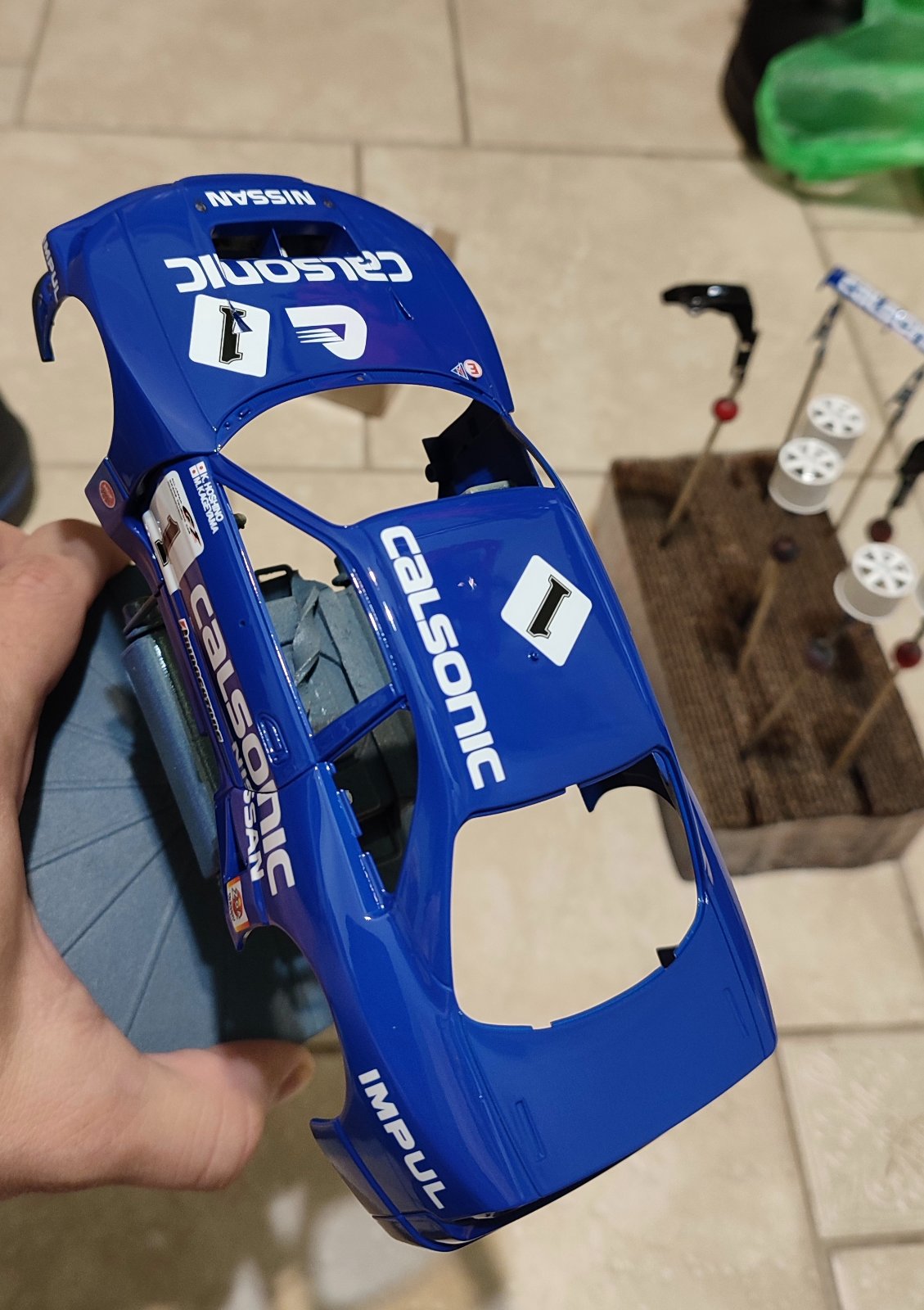

Первая гоношная модель с кучей (для меня) декалей. Набор мне достался не очень комплектный и с высохшими декалями, потому изначально подумывал собрать вообще без них, но летом Скейл Старс в VK. https://vk.com/wall-123274990?q=%23старые_горизонты  объявил групп-билд "Старые Горизонты" и я решил поучаствовать, даже был настроен на финиш проекта :))

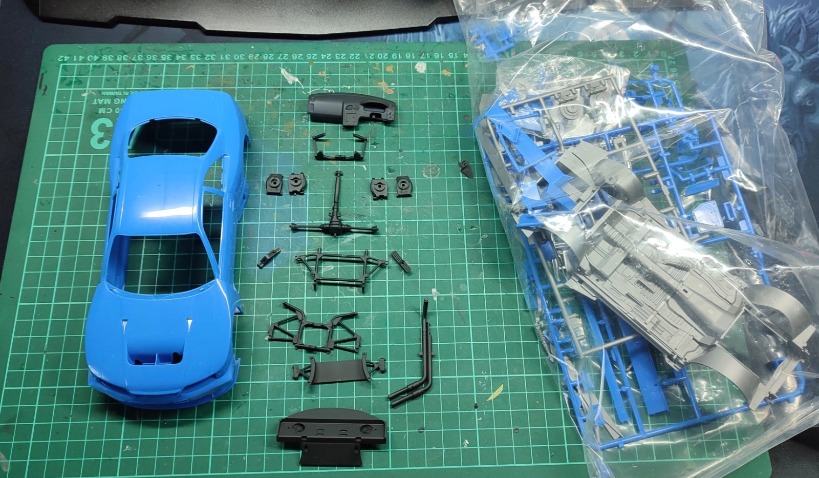

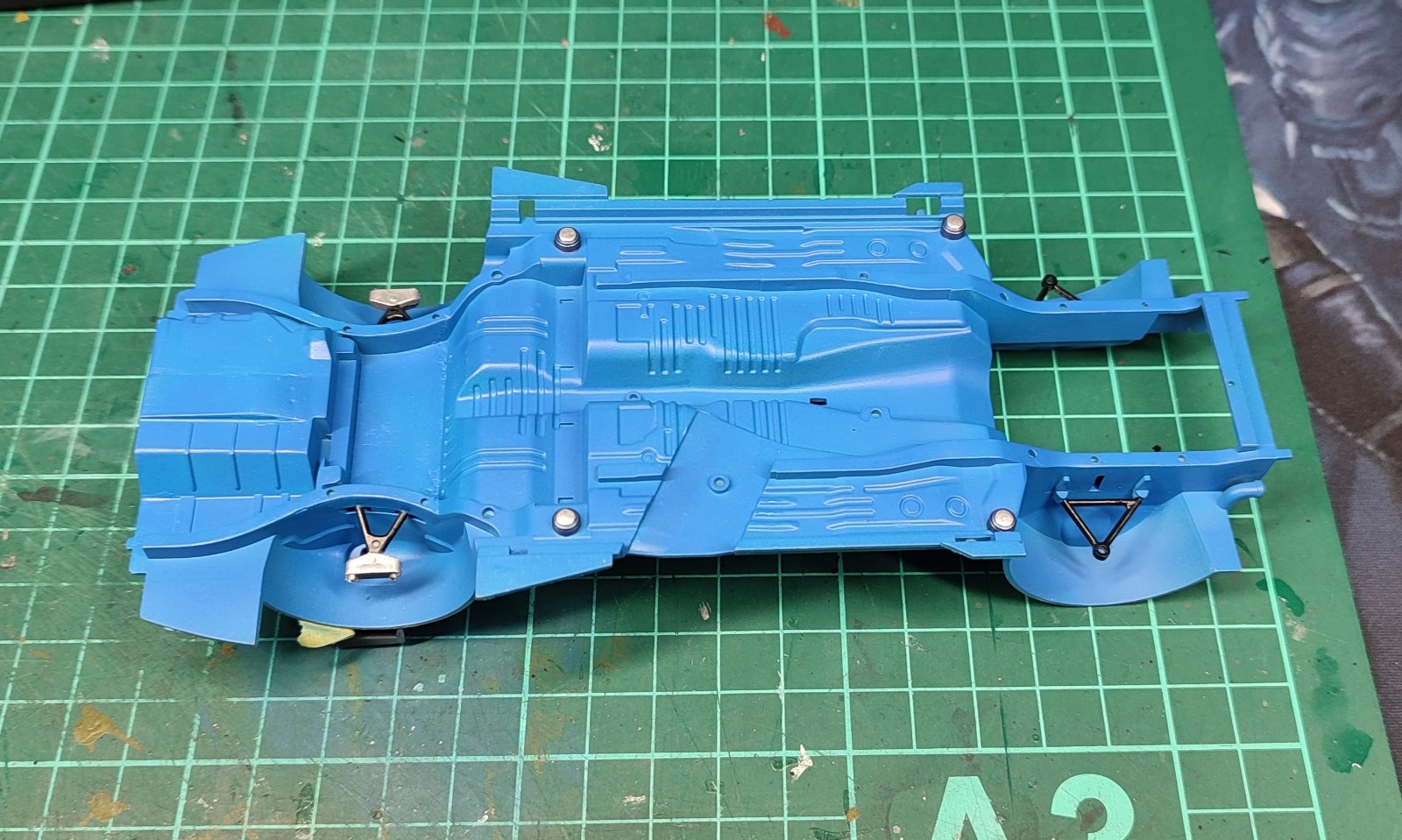

Начал с дна и ходовой. Замазал что нужно, задул серым грунтом.

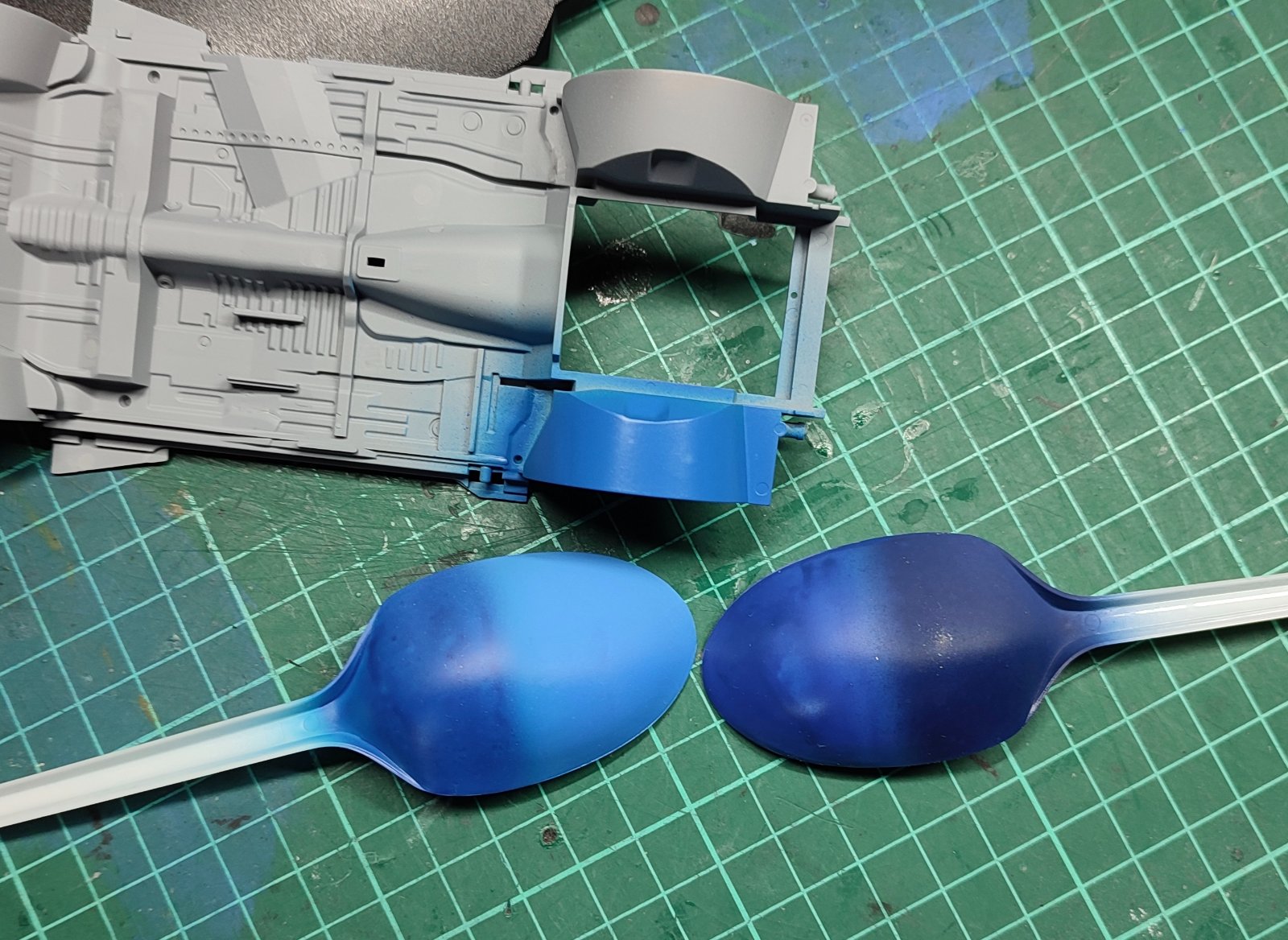

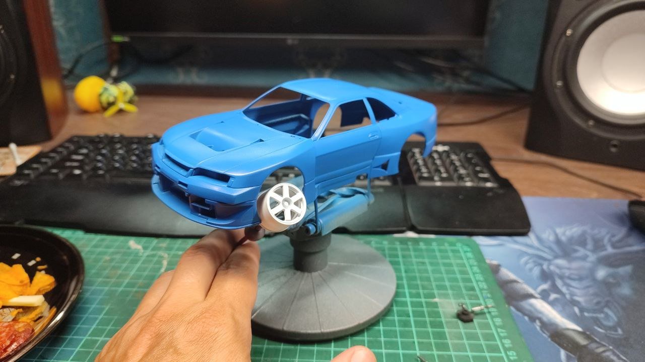

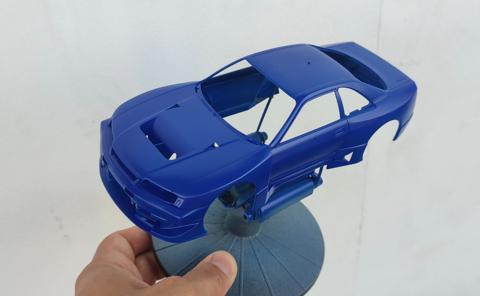

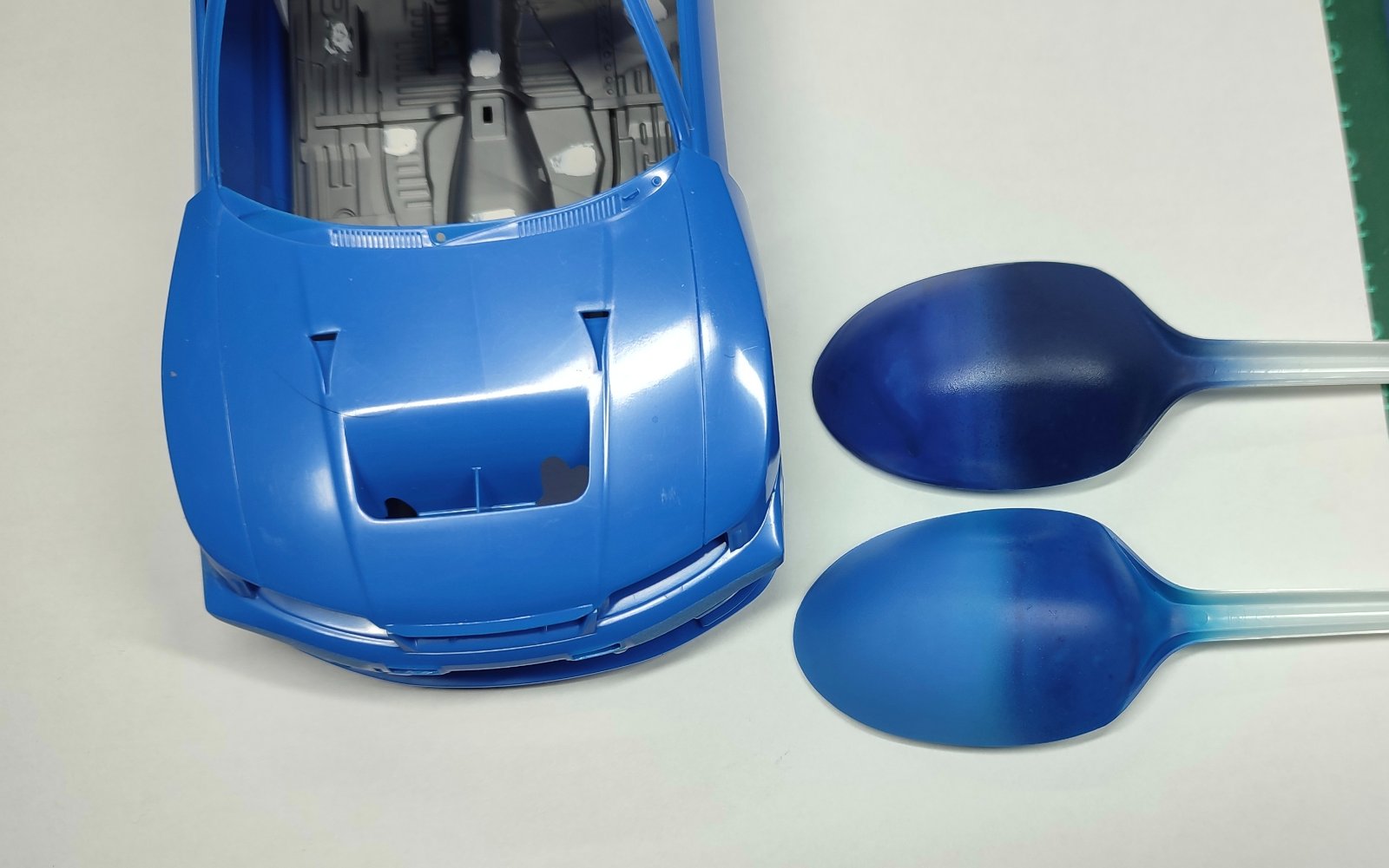

Выбор цвета изначально был "из того что есть", но всё это обернулось покупкой еще 5ти банок с разными оттенками синего в поисках "того самого" :) даже была мысль на озоне купить набор для подкраски того самого Гоношного синего от Ниссана, чтобы по нему подобрать подходящую "акварельку". Даже в VK списывался с представителями Pacific88 в попытке определить какой из синих лучше подойдет.
В итоге остановился на "синий яркий" Р0262, выкрасил им днище.
Задул черным заднюю подвеску, приложил, посмотрел...

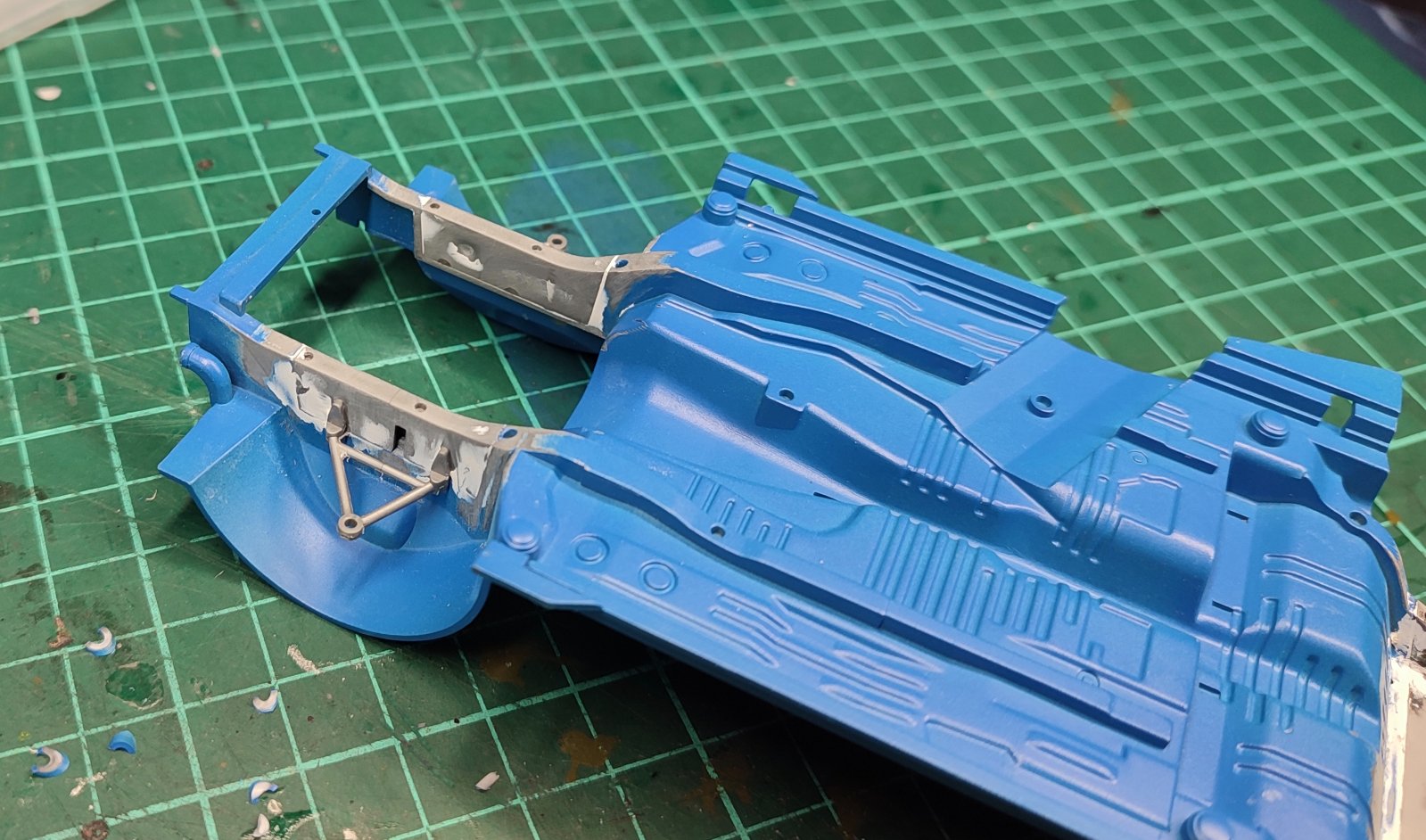

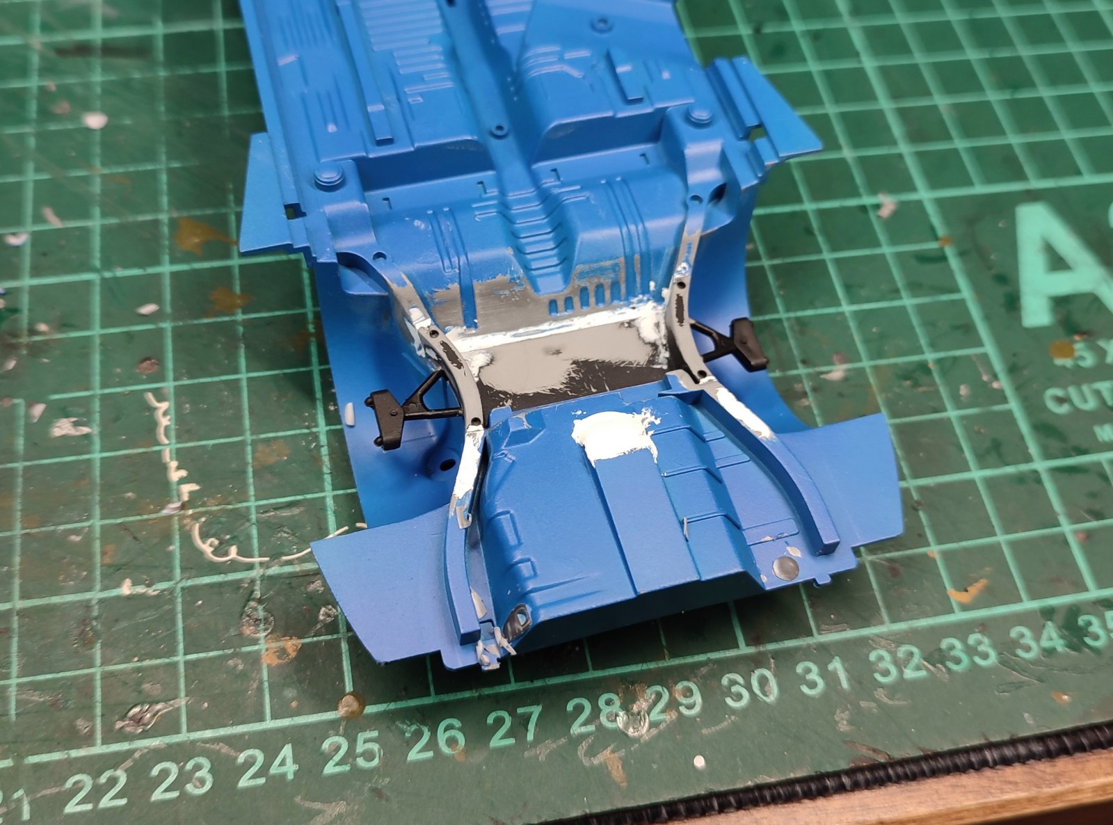

Конструктивно мне не понравилось, что передняя и задние подвески вклеиваются с кусками лонжеронов, получается после раздельной покраски и сборки будут стыки. Не красиво!

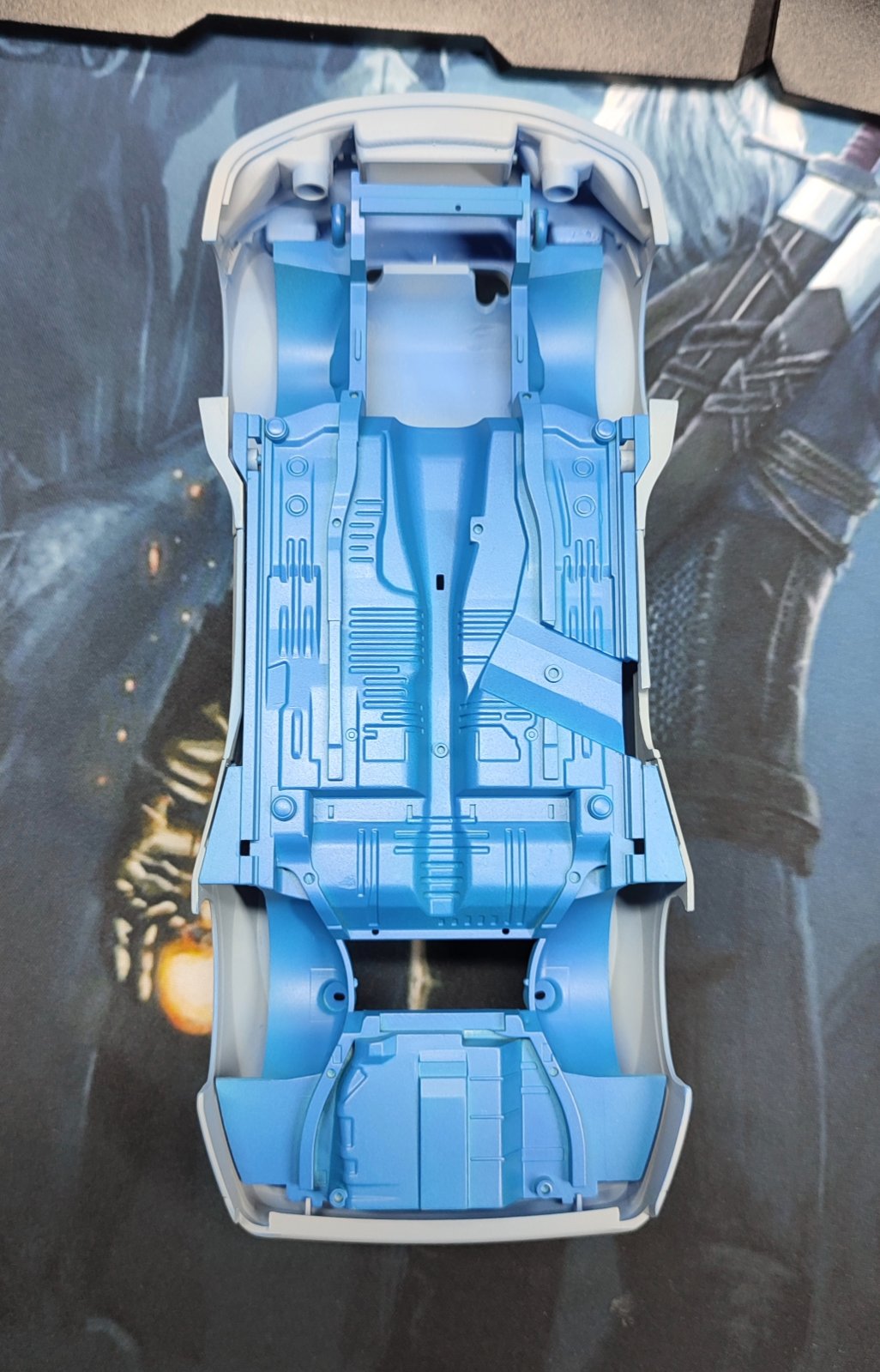

Вклеил в уже покрашенное днище переднюю и заднюю подвеску.
Зашпатлевал стыки, нашел еще утяжины, их тоже снова замазал, шлифанул (не достаточно, как выяснилось после покраски). Имитацию двигателя отрезал от лонжеронов.
Снова задул синим. Покрасил рычаги и домкраты отдельно. Вроде ничего так...

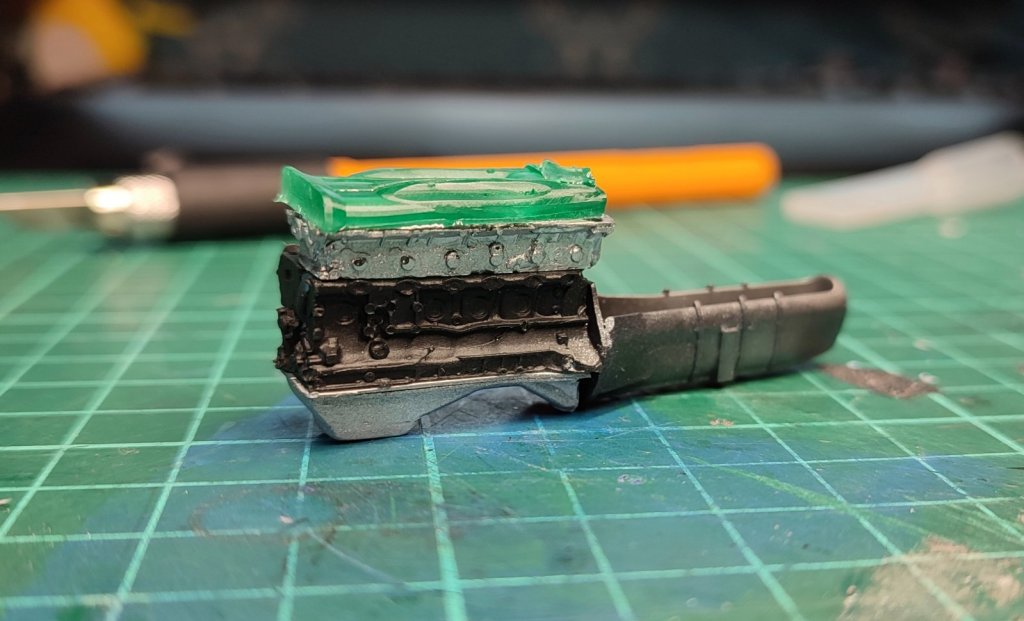

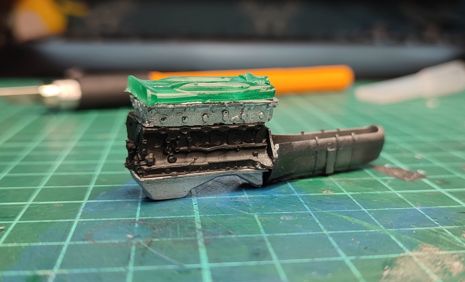

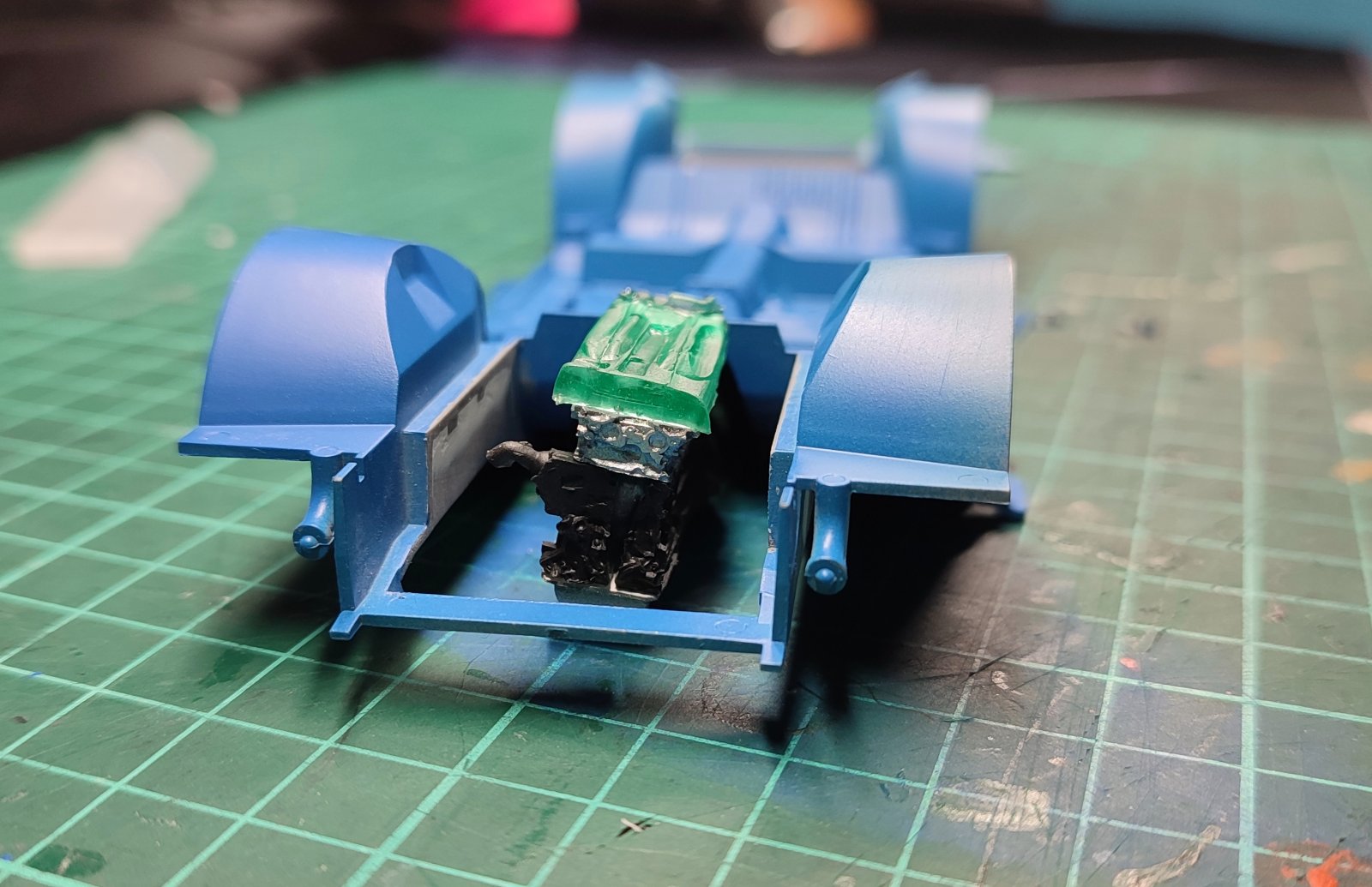

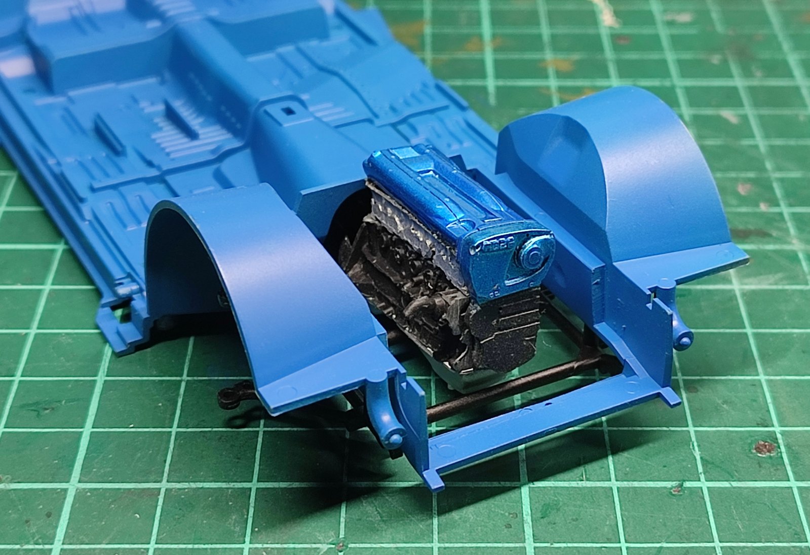

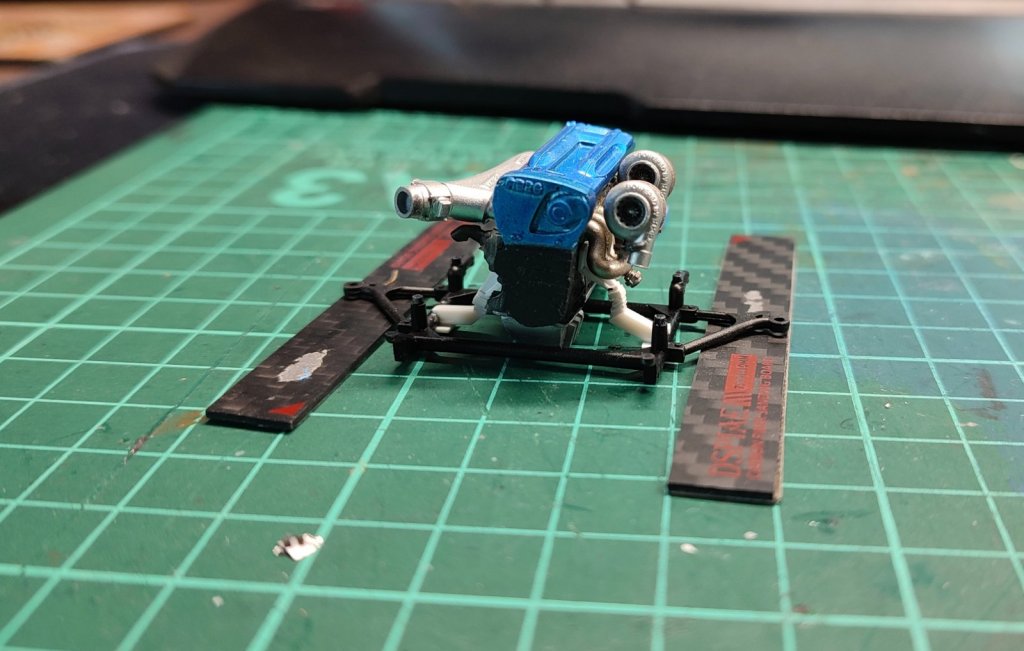

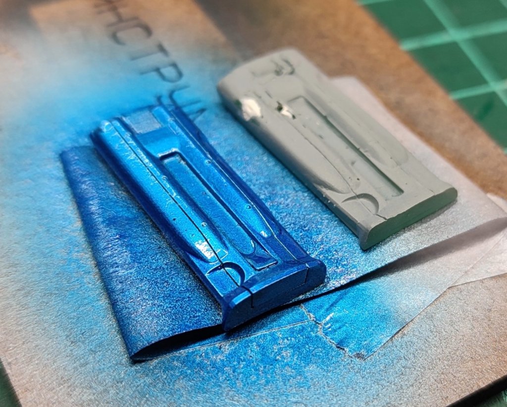

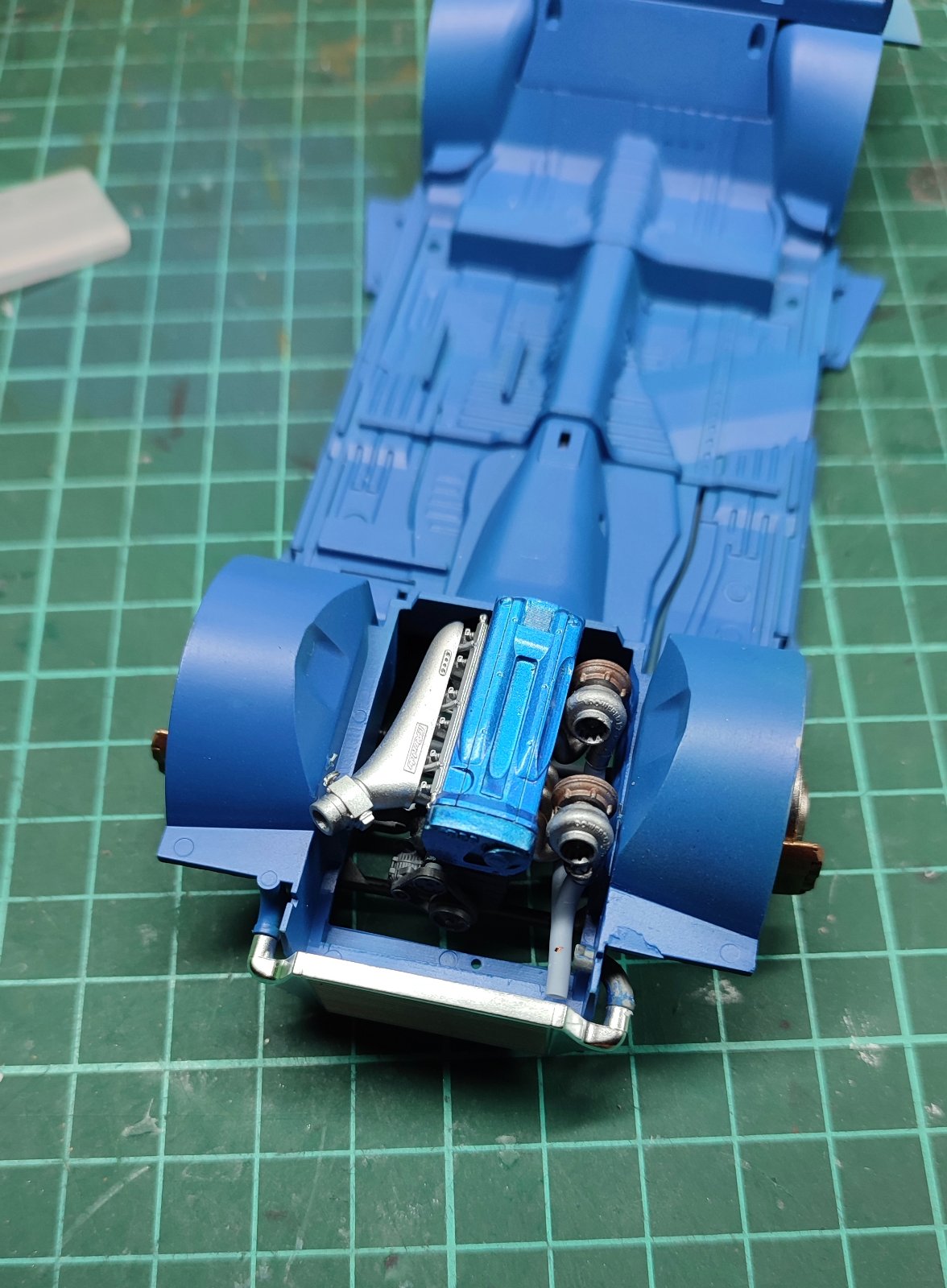

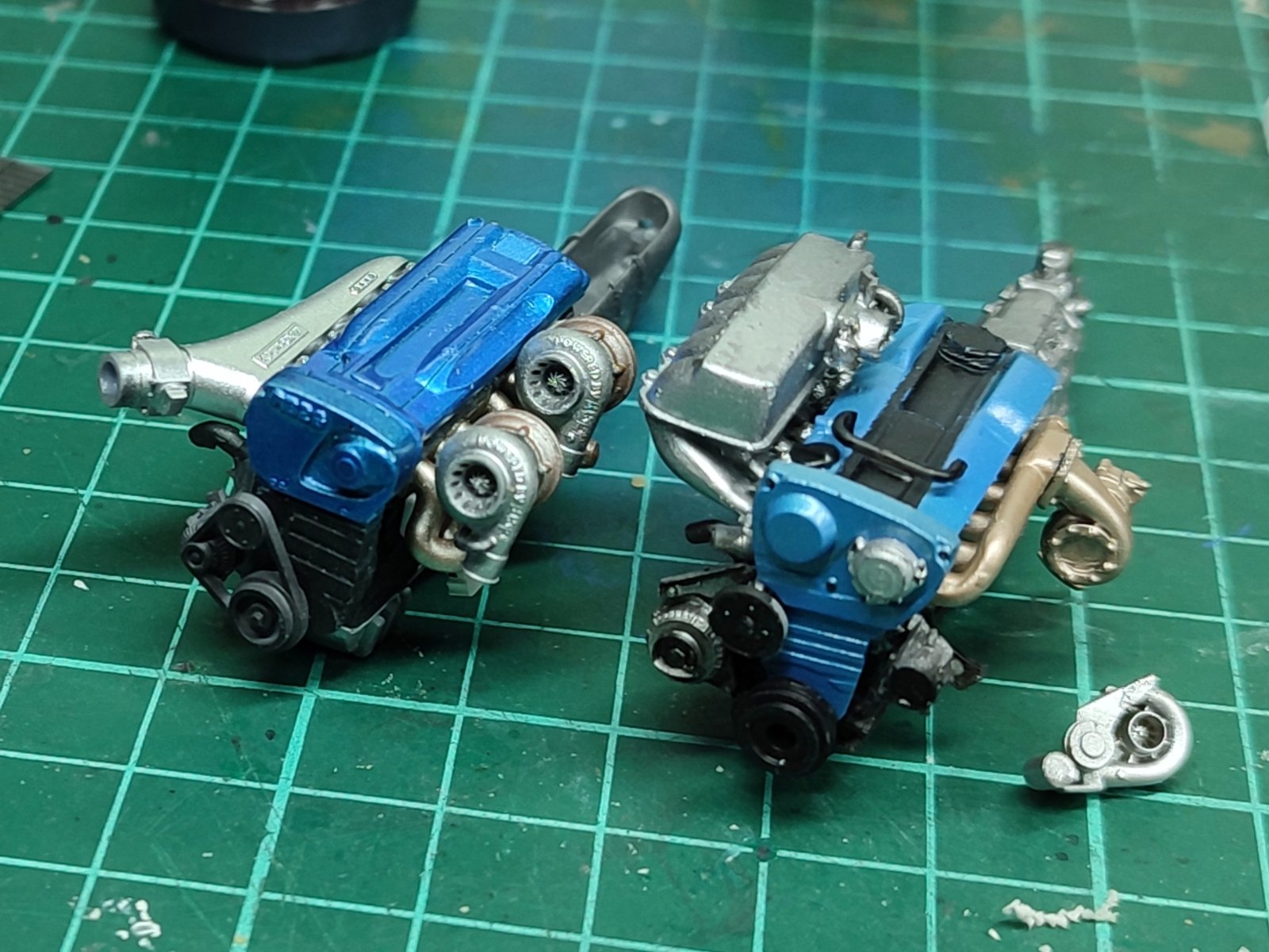

И вот глядя на новый красивый движок от Никиты Scale Parts у Михаила под капотом, захотел чего-то похожего на двигатель у своего R33. Хоронить же под закрытым капотом красивый печатный двигатель целиком мне не хотелось, начал схемотоз по частичному копированию того что есть с помощью Блюстафа и эпоксидки...
Крышку клапанов выкрасил в синий, попробовал намесить красоту. Мне итог понравился.

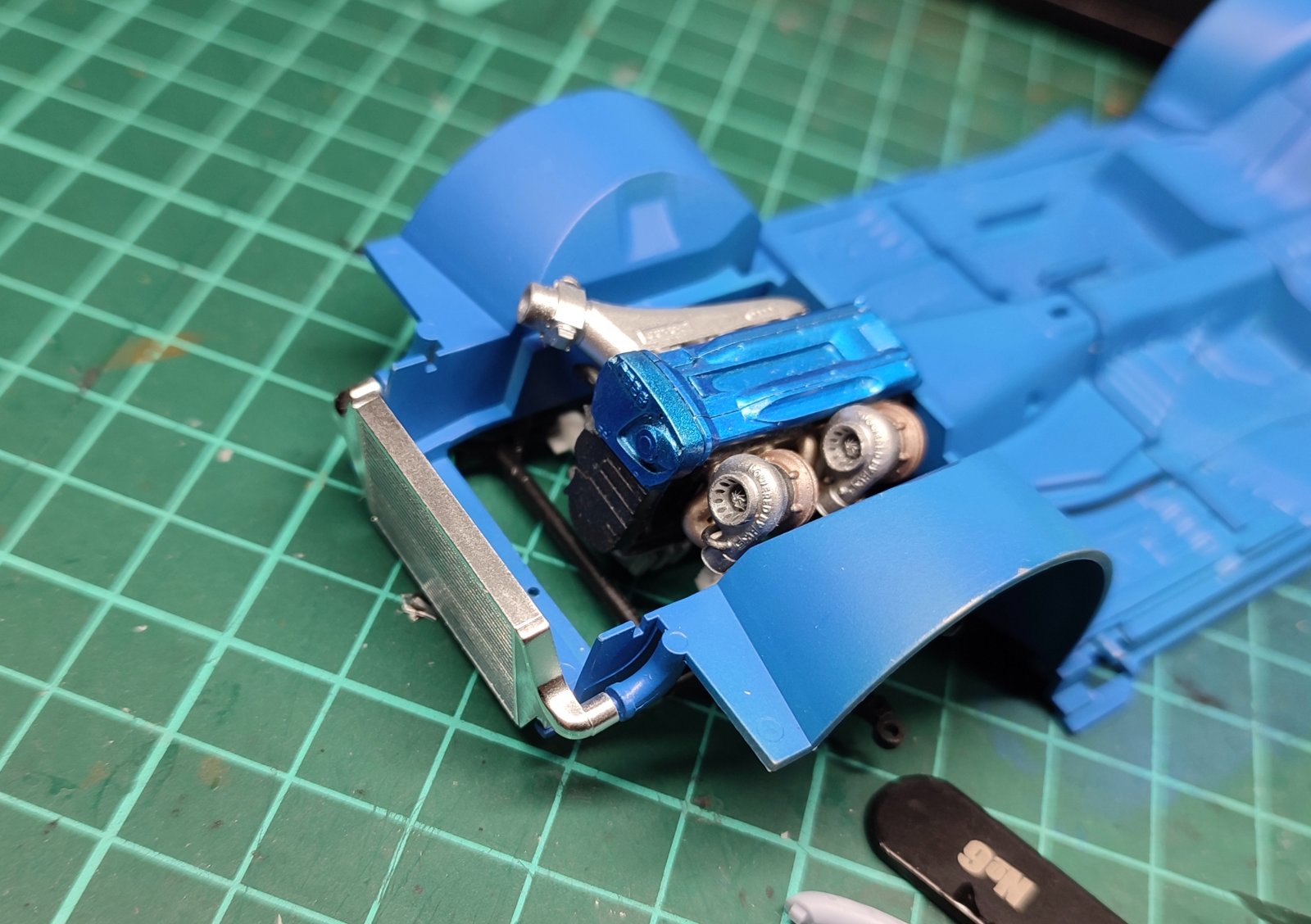

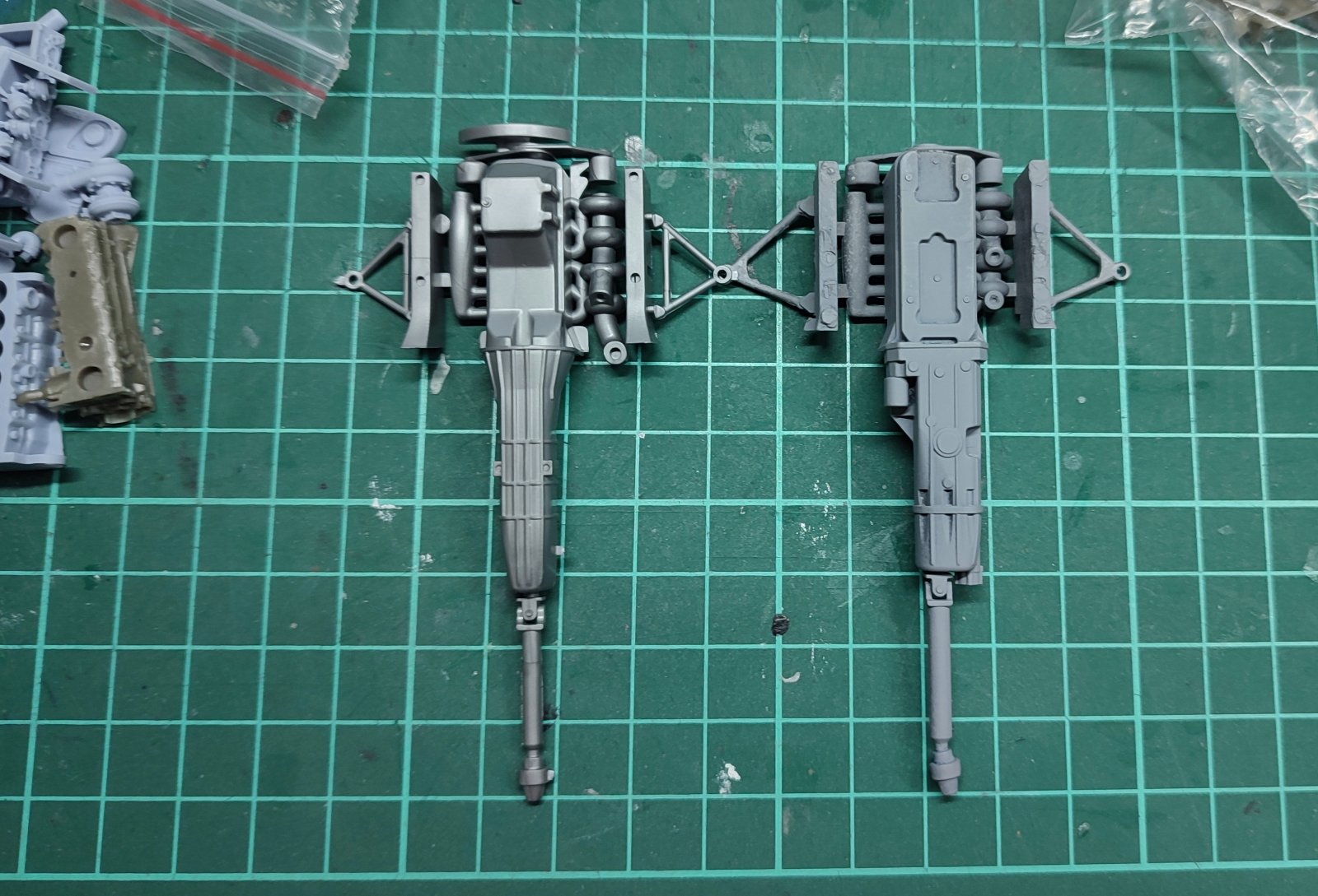

По имитации движки решил остановиться на минимальном наборе навесного: впуск, выпуск, 2 турбины. Навесное взял из имеющегося в наличии печатного RB26dett (это старая версия от Scale Parts, там есть неточности по форме блока ).
Искал фотку секвентальной КПП на гоношных ниссанах, сравнивал имитацию движки от двух Калсоников R33 (слева) и R34 (справа), в итоге решил оставить штатную, от R33, она вроде отдаленно похожа по форме.
Готовые движки RB26 на R33 и RB25 на седан R32 из другой темы.

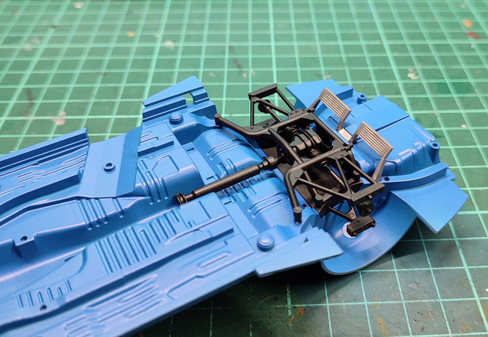

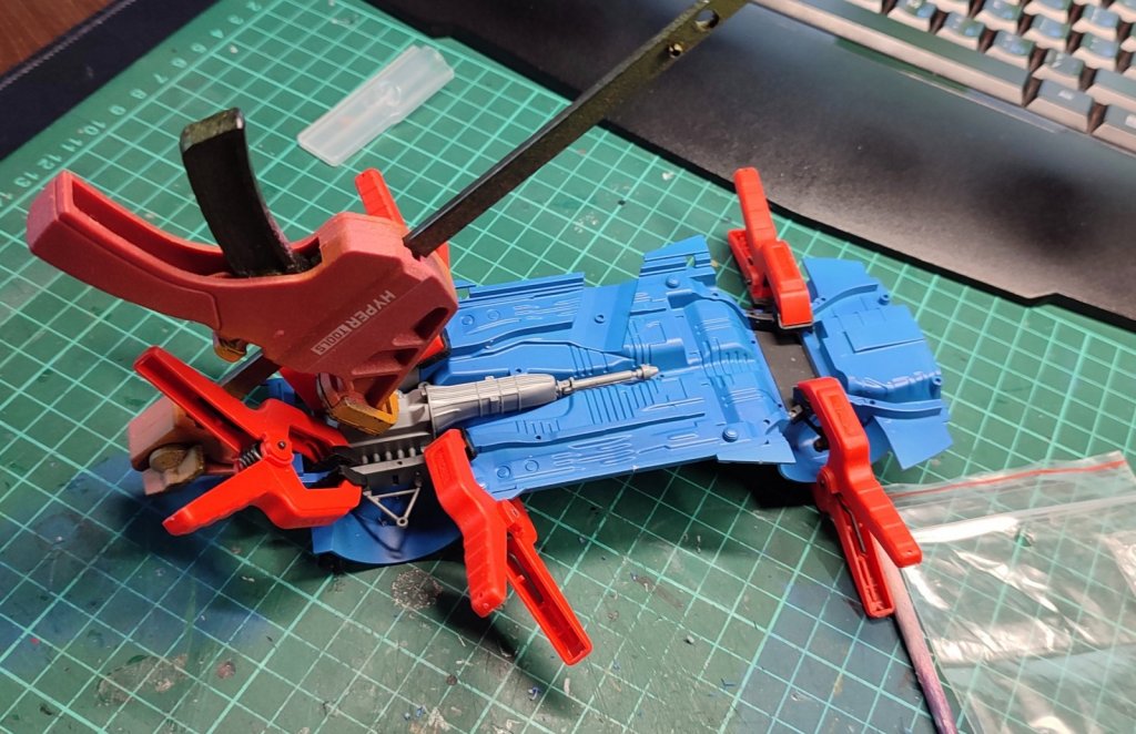

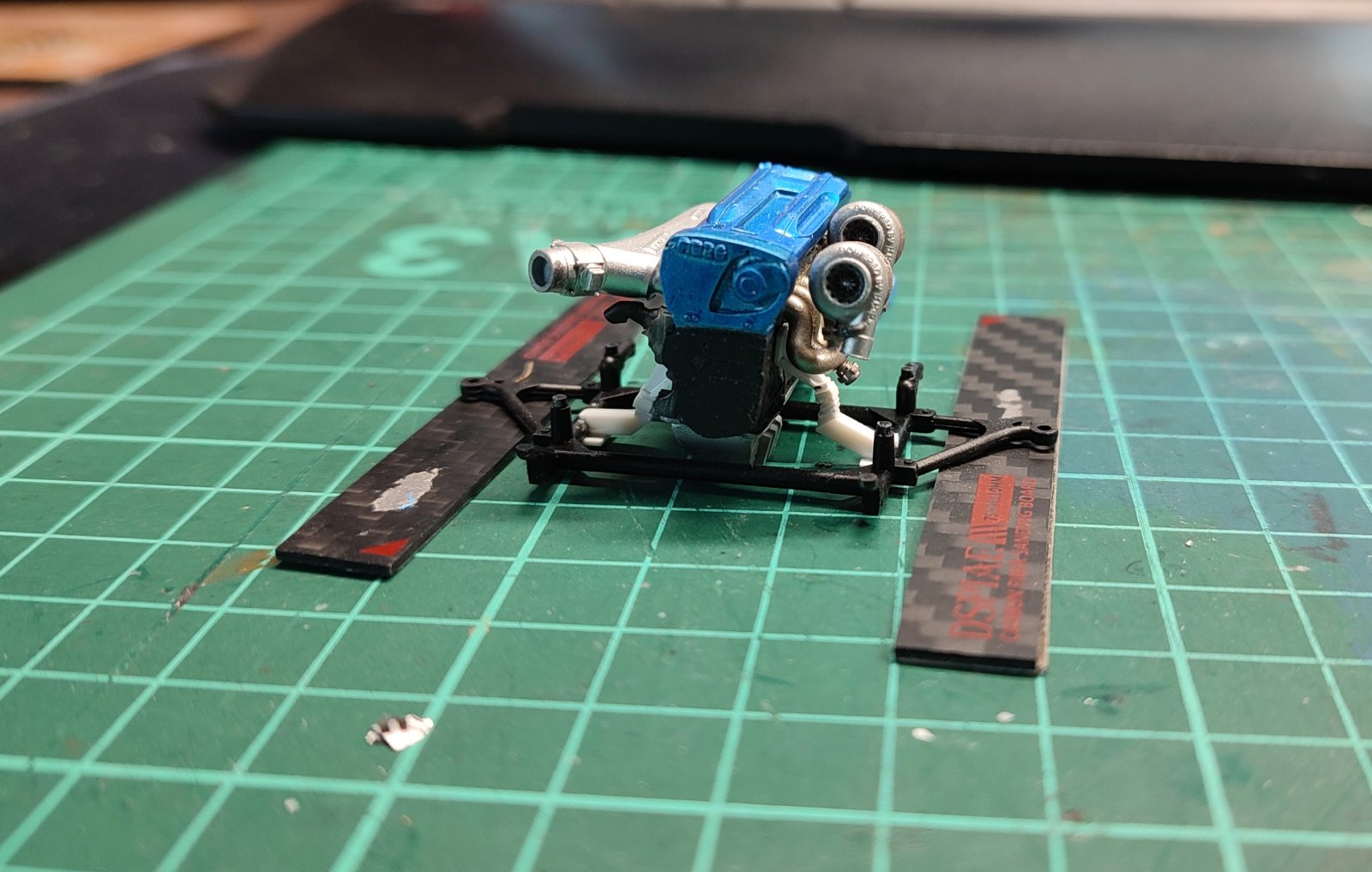

На подрамник сделал имитацию крепления двигателя.

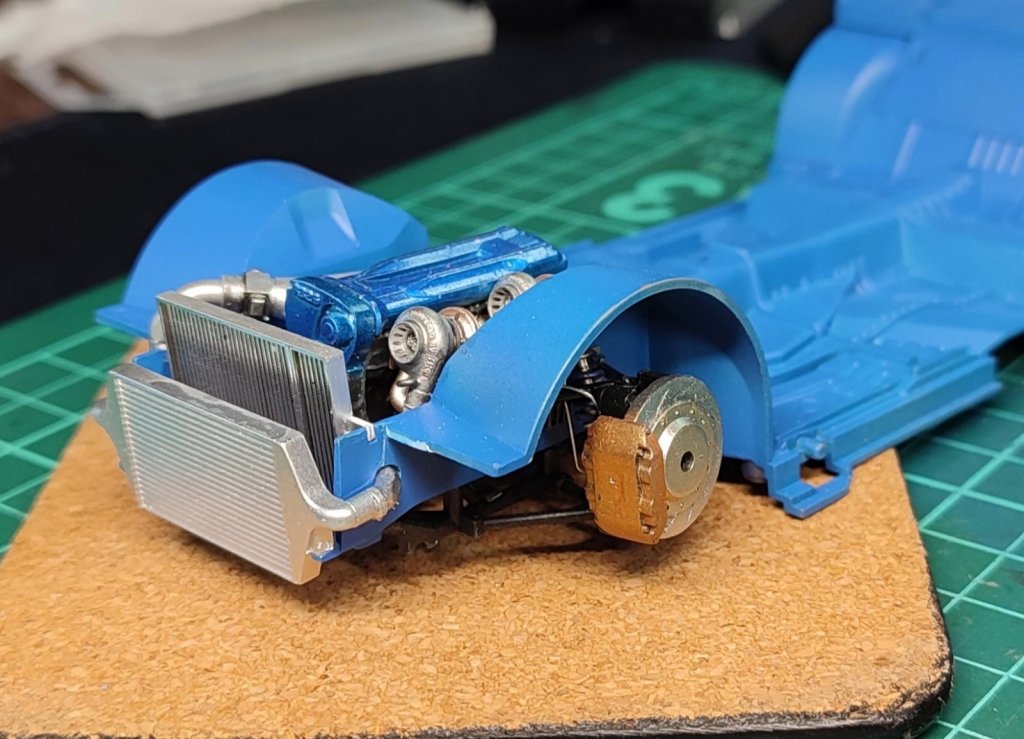

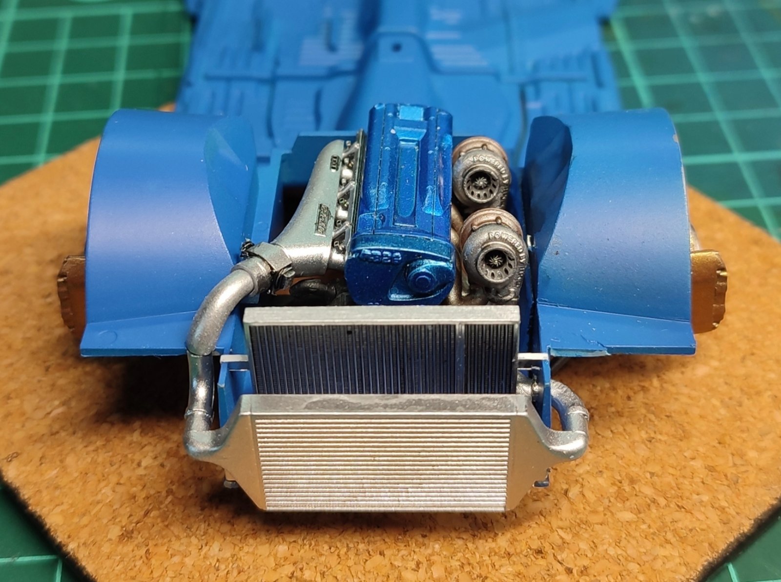

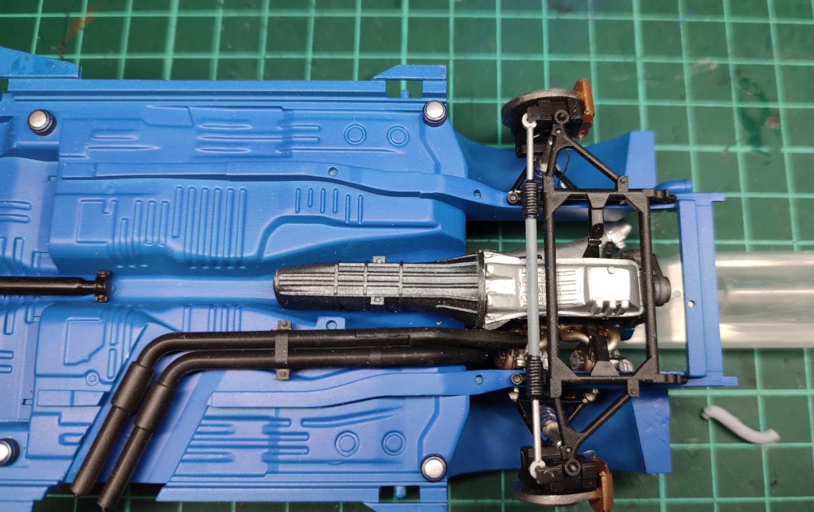

Не нравятся мне эти вылитые с днищем пайпы... Начал пилить и сверлить. По итогу соединил кусками литников интеркуллер со впуском и турбинами на движке.
Цветовую схему подвески и машины в целом смотрел в этом видике и старался повторить имеющимися материалами.

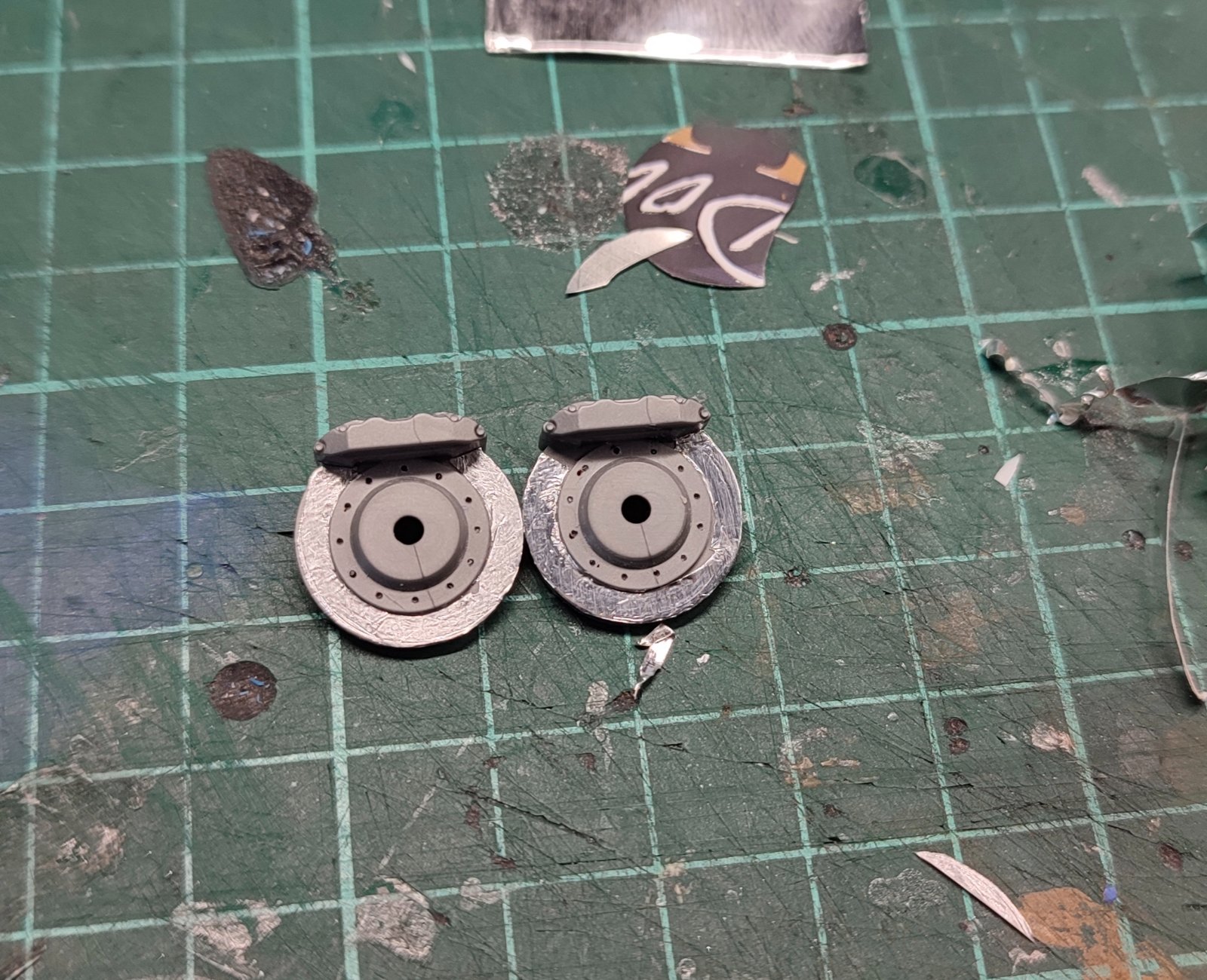

Была мысль оклеить тормозные диски алюминиевым скотчем, но коллеги в чатике сказали что фигня...

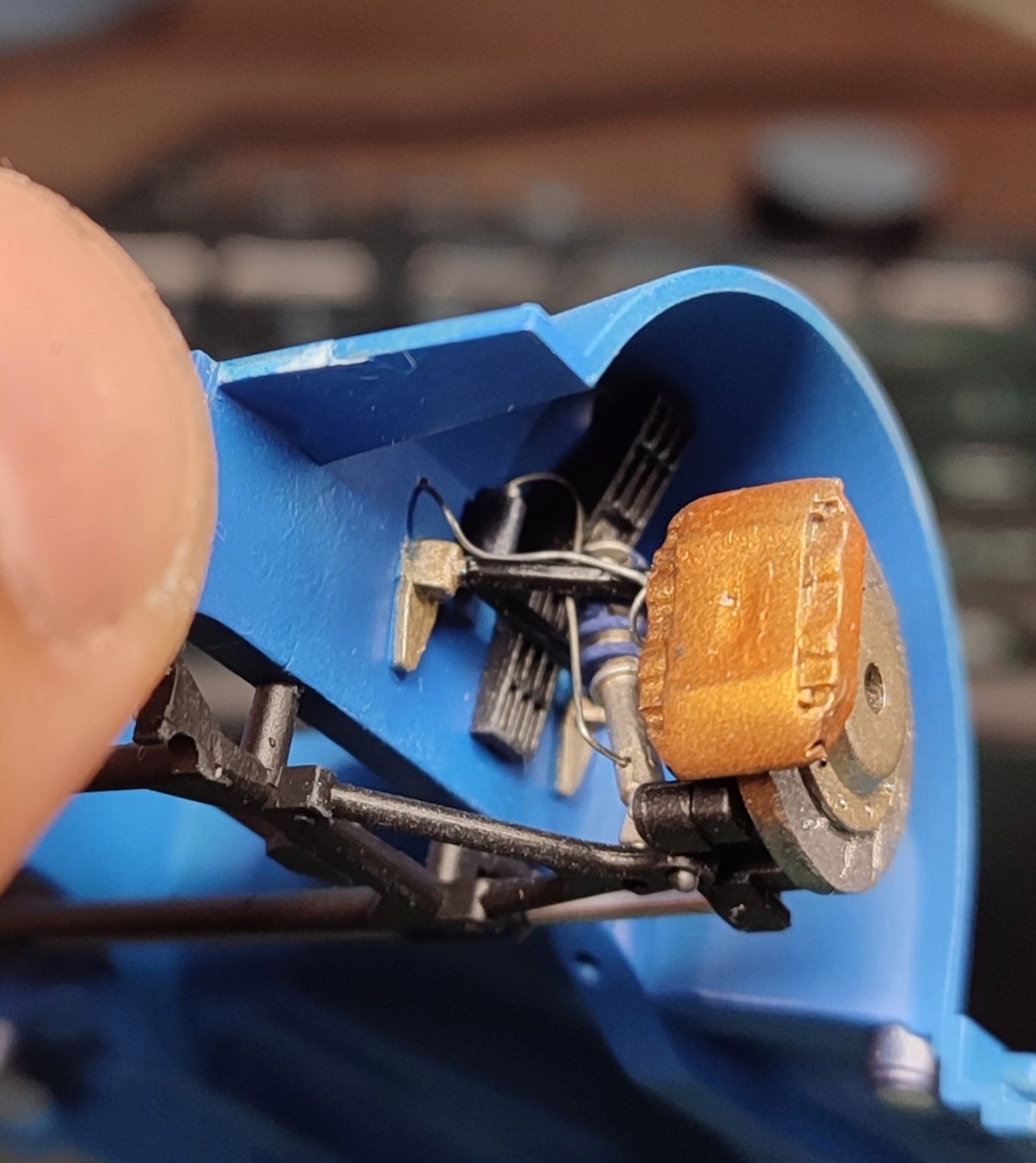

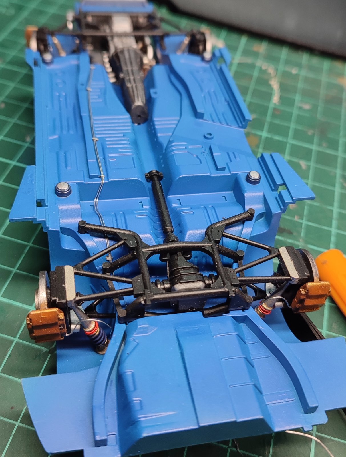

Выкрасил подвеску, на передние аморты сделал выносные бачки. На задних амортах добавил маленькие красные пружины, но фотку отдельную потерял...
Приписюнил имитацию тормозных шлангов. Серые, потому что имитация армированных линий, а не стальных трубок :) А еще по днищу бросил пару тормозных трубок (здесь именно трубок  ).
