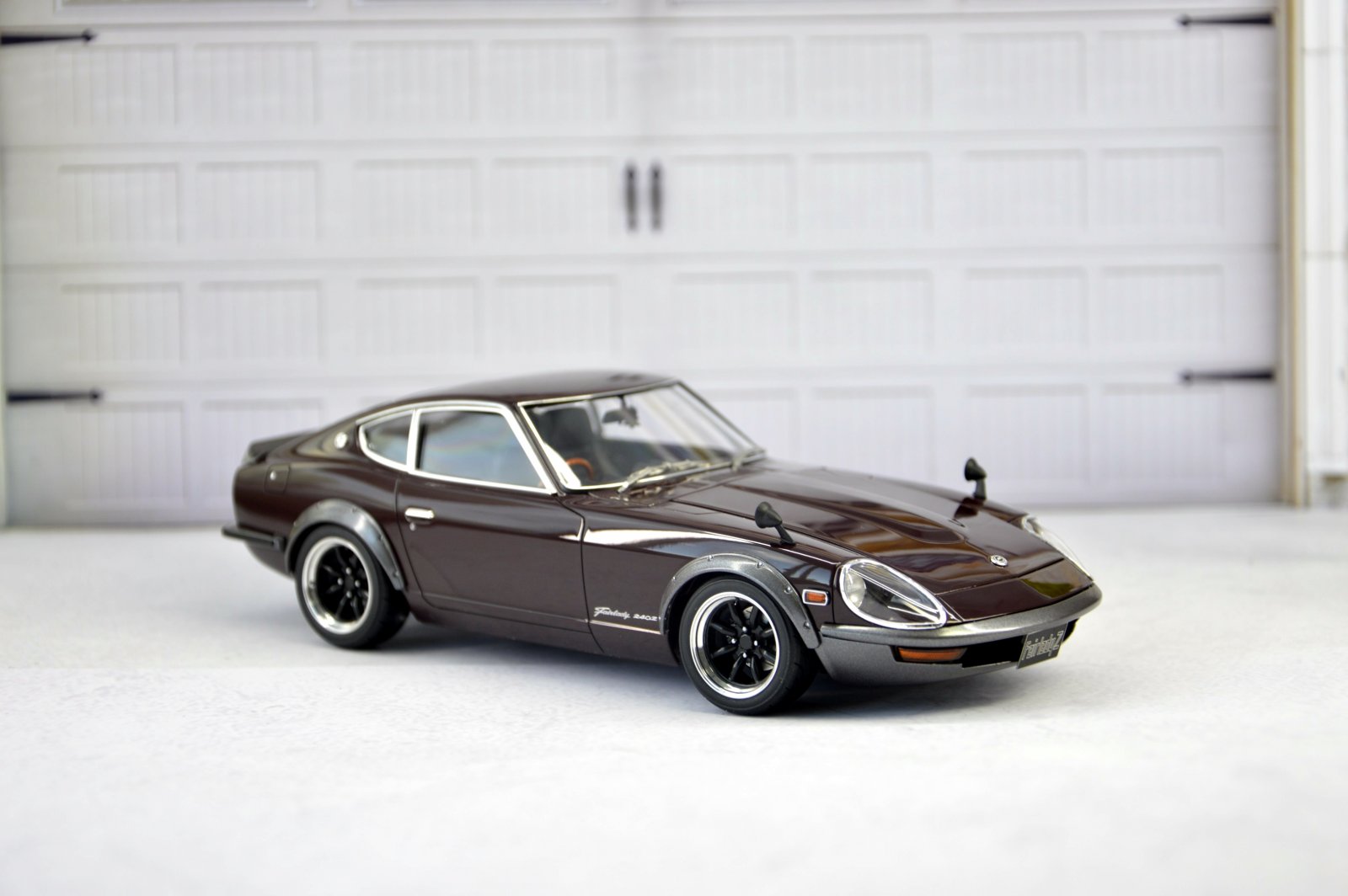

Всем привет. Хочу представить вам свою работу. Данный набор это новая разработка от Тамии. Набор очень детализирован, удивило несколько новых необычных решений, например, хром окантовки стекол и фар, при должной аккуратности выглядят это на порядок достовернее и интереснее чем обычный кантик вокруг стекла который мы обычно закатываем фольгой. Так же в наборе виден задел под будущую раллийную версию, например крышка багажника дана отдельно(из-за это случился казус, когда снимал крышку с литника срезал неаккуратно и пришлось торец с внутренней стороны, со стороны стекла наращивать, так себе ощущения наращивать 0,5мм из 2к шпатлевки), по частям собирается передняя часть, видимо будет версия с коротким носом. В остальном же классическая новая тамия, стыкуемость отличная, кроме капота, он как будто чуть кривоват и не ровно прилегает к кузову. По сборке: использовалось травло от ХД и колеса в сборе от них же, ёлочку в салоне на сдачу повесил. Из своих доработок пожалуй только насадка на выхлоп и флок в салоне. Покраска: основной цвет оригинальный из автоподбора по коду, фендеры и бампера LP-19, 2К лак Novol, полировка, воск. По итогу моделью доволен, конечно не обошлось без косяков, но без них никуда)
Приятного просмотра! Жду вашей критики.

Красиво!
По поводу варианта с короткой мордой - он у Тамии давным-давно появился. У меня лежат обе коробки.
Из советов - я бы покрасил на бачках имитацию жидкостей.
И немного смутила сердцевина рулевого колеса. Как-будто там не хватает кнопки сигнала.
