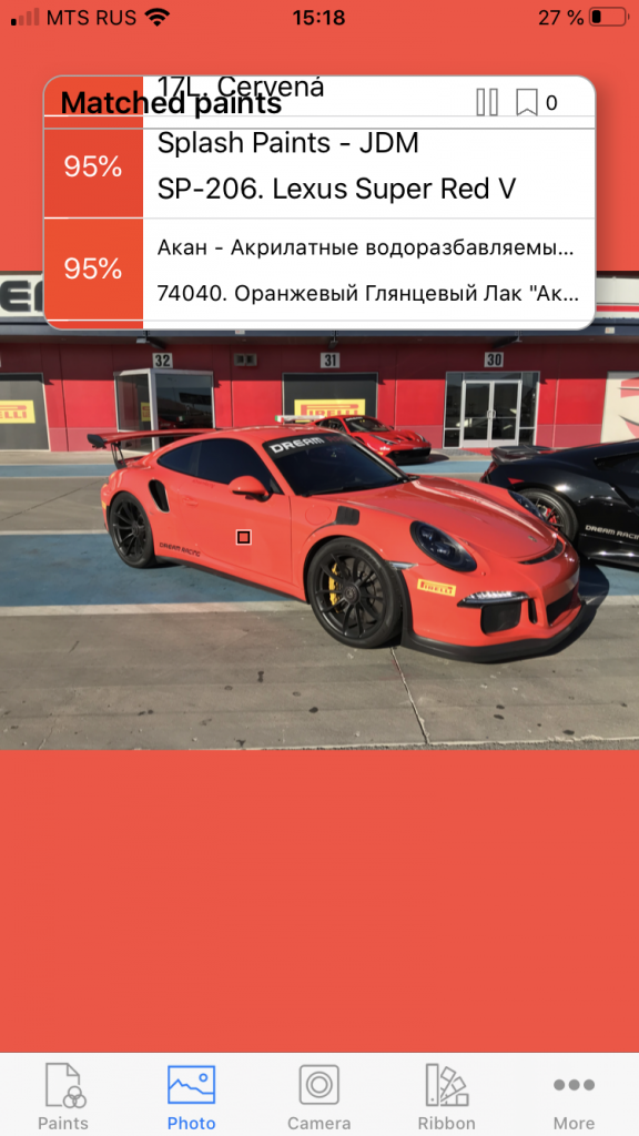

John Wick 4106 Опубликовано 2 Dec 2019, 12:20:52 Жалоба Поделиться Опубликовано 2 Dec 2019, 12:20:52 2 hours ago, Shum said: @Rio Model Paints на ios есть, насчет андроида не знаю. Там можно фотки свои вставлять, наводить на цвет и будет показывать какая краска. Производителей краски можно отфильтровать. Прога далеко не панацея и косячит с определением иногда, но а так, в принципе ничего.) Попробовал, Пока нравится)) 1 Ссылка на сообщение Поделиться на другие сайты
