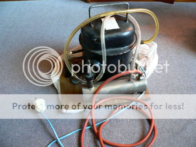

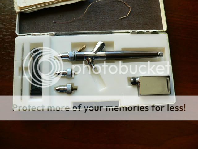

Nosferatu 24 Опубликовано 9 Nov 2008, 12:03:19 Жалоба Поделиться Опубликовано 9 Nov 2008, 12:03:19 Ребята, простите не сдержался..... Мое покрасочное оборудование: 1) Компрессор от холодильника с самодельным ресивером и клапаном регулировки давления типа "солдатик" (из ручки от зонтика). Реботает замечательно, если не считать того чт о раз в две-три покраски нужно сливать масло из трубок. 2) Аэрограф "Этон". Лет ему почти столько сколько мне... И мне этого для моих нужд великолепно хватает! Я все это к чему.... Не важно сколько ты забашлял за комперссор или аэрограф... важно, откуда растут руки! Ссылка на сообщение Поделиться на другие сайты
imkerya 2 Опубликовано 9 Nov 2008, 12:57:48 Жалоба Поделиться Опубликовано 9 Nov 2008, 12:57:48 Аэр класс! Он походу без иглы, да? За самоделнечество респект! Ссылка на сообщение Поделиться на другие сайты
Nosferatu 24 Опубликовано 9 Nov 2008, 13:05:13 Жалоба Поделиться Опубликовано 9 Nov 2008, 13:05:13 GTR-kir, Нет, с иглой. (только нужно следить, чтоб она не гнулась при промывке, зараза) Нормальный такой аэр Ссылка на сообщение Поделиться на другие сайты
redline2112 29 Опубликовано 9 Nov 2008, 13:11:49 Жалоба Поделиться Опубликовано 9 Nov 2008, 13:11:49 Всем желающим сэкономить на покупке компрессора для аэрографа - подробная инструкция по изготовлению его из компрессора от холодильника: Самодел Zvizdar, надеюсь эта ссылка не секретная была? Ссылка на сообщение Поделиться на другие сайты
zvizdar 7 Опубликовано 9 Nov 2008, 13:16:02 Жалоба Поделиться Опубликовано 9 Nov 2008, 13:16:02 Женя,конечно,нет! Специально,для тебя нашел! Ссылка на сообщение Поделиться на другие сайты
Driver 1214 Опубликовано 9 Nov 2008, 14:07:42 Жалоба Поделиться Опубликовано 9 Nov 2008, 14:07:42 Nosferatu, у меня тоже компрессор от холодильника Правда, ничего сливать не надо - уже несколько лет работает и хоть бы хны ему Ссылка на сообщение Поделиться на другие сайты
