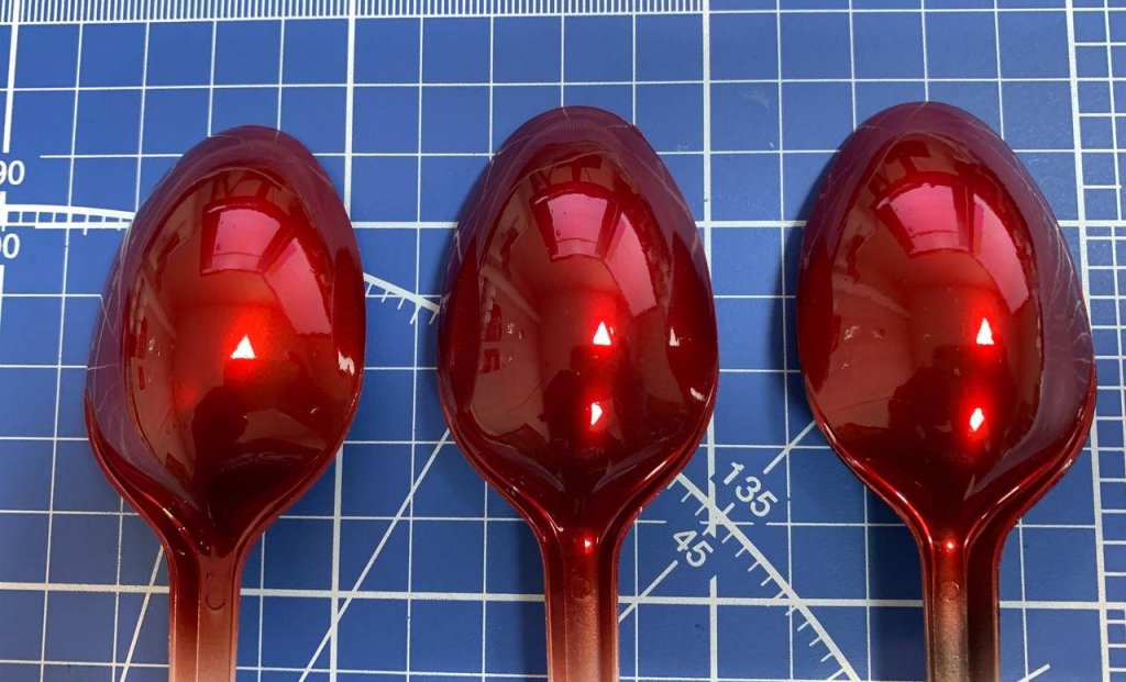

John Wick 4088 Опубликовано 20 Sep 2024, 11:11:50 Жалоба Поделиться Опубликовано 20 Sep 2024, 11:11:50 Разницы в оттенках светлее-темнее не видно 1 minute ago, Shum27 said: Да даже если нанесешь металлик на простой алюминий и на яркий будет хорошо заметная разница, на ярком будет более насыщенный как на черном Конечно, надо перекрыть собственную яркость аллюминия и налить кучу слоев, как и для черной основы. Причем сам алюминий будет отражать свет, в отличии от черной базы. С ярким алюминием перекрываешь его яркость, с черной основой, ее «темность». Ссылка на сообщение Поделиться на другие сайты
Shum27 16 Опубликовано 20 Sep 2024, 11:16:17 Жалоба Поделиться Опубликовано 20 Sep 2024, 11:16:17 Зачем кучу слоев, здесь три слоя. Слева алюминий, посередине яркий алюминий, справа черный глянец Ссылка на сообщение Поделиться на другие сайты
John Wick 4088 Опубликовано 20 Sep 2024, 11:18:03 Жалоба Поделиться Опубликовано 20 Sep 2024, 11:18:03 А для серого грунта понадобилось бы 1-2. Мы же не про Candy краски говорим, где полупрозрачный металлик наносится на серебристую базу. Ссылка на сообщение Поделиться на другие сайты
Shum27 16 Опубликовано 20 Sep 2024, 11:24:14 Жалоба Поделиться Опубликовано 20 Sep 2024, 11:24:14 Но тебе серый грунт не даст тот же эффект. На фото полноценный цветной металлик со вторым красным слоем, это не клир на серебрянке Ссылка на сообщение Поделиться на другие сайты
John Wick 4088 Опубликовано 20 Sep 2024, 11:25:25 Жалоба Поделиться Опубликовано 20 Sep 2024, 11:25:25 Вся проблема в том, что все «модельные» разливные краски излишне разбавлены. Поэтому и один слой получается полупрозрачным. На сером грунте он выглядит слишком ярко, на черном слишком темно, то что ошибочно называют насыщенностью. 2 minutes ago, Shum27 said: Но тебе серый грунт не даст тот же эффект. На фото полноценный цветной металлик со вторым красным слоем, это не клир на серебрянке На фото 3 ложки, четвертой с серым грунтом не видно. Ссылка на сообщение Поделиться на другие сайты

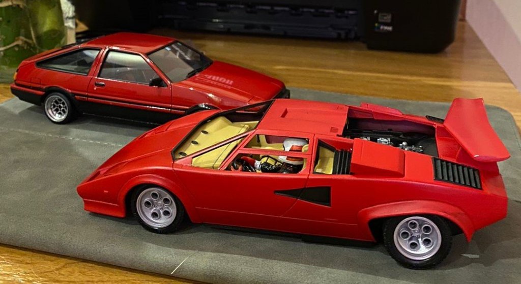

Shum27 16 Опубликовано 20 Sep 2024, 11:40:23 Жалоба Поделиться Опубликовано 20 Sep 2024, 11:40:23 8 минут назад, John Wick сказал: Вся проблема в том, что все «модельные» разливные краски излишне разбавлены. Так категоричен в своем заявлении)) моей красил?) Ром ты занимаешься теорией, а я практикой. думаю на этом достаточно из пустого в порожнее переливать. Вот на фото Тойота покрашена по твоему кругу для маляров, а Ламба на белом грунте, краска одинаковая Rosso Corsa Четвертой ложки для металликов и не должно быть Ссылка на сообщение Поделиться на другие сайты
John Wick 4088 Опубликовано 20 Sep 2024, 11:47:03 Жалоба Поделиться Опубликовано 20 Sep 2024, 11:47:03 (изменено) Диалог можно было прекратить после утверждения, что черный цвет отражает свет в частички металлика. Куча людей долго занимается моделизмом и до сих пор думает, что MS 2K лак мягче HS 2K лака… Я как раз свои утверждения основываюсь на теории и своей практике, что цвет грунта на насыщенность металликов не влияет, влияет количество слоев. 12 minutes ago, Shum27 said: Вот на фото Тойота покрашена по твоему кругу для маляров, а Ламба на белом грунте, краска одинаковая Rosso Corsa Количество слоев одинаковое? Толщина каждого слоя тоже выдержана? Это фото моим словам не противоречат, на белом грунте «светится» белая основа и цвет кажется ярче, дать еще слой и оттенок будет как на соседней. 12 minutes ago, Shum27 said: Так категоричен в своем заявлении)) моей красил?) Нет не красил, но пользовался другими, понятно почему разбавляют, чтобы можно было на разном оборудовании сразу красить. И на 0.2 и на 0.5. Хотя, для 0.5 можно гуще краску. Изменено 20 Sep 2024, 11:52:35 пользователем John Wick Ссылка на сообщение Поделиться на другие сайты
Shum27 16 Опубликовано 20 Sep 2024, 11:56:48 Жалоба Поделиться Опубликовано 20 Sep 2024, 11:56:48 (изменено) 9 минут назад, John Wick сказал: дать еще слой и оттенок будет как на соседней. Не будет, краска наберает свой тон и потом хоть весь день крась, цвет не поменяется, во всяком случае с моей так, можешь попробовать) Изменено 20 Sep 2024, 11:57:10 пользователем Shum27 Ссылка на сообщение Поделиться на другие сайты
