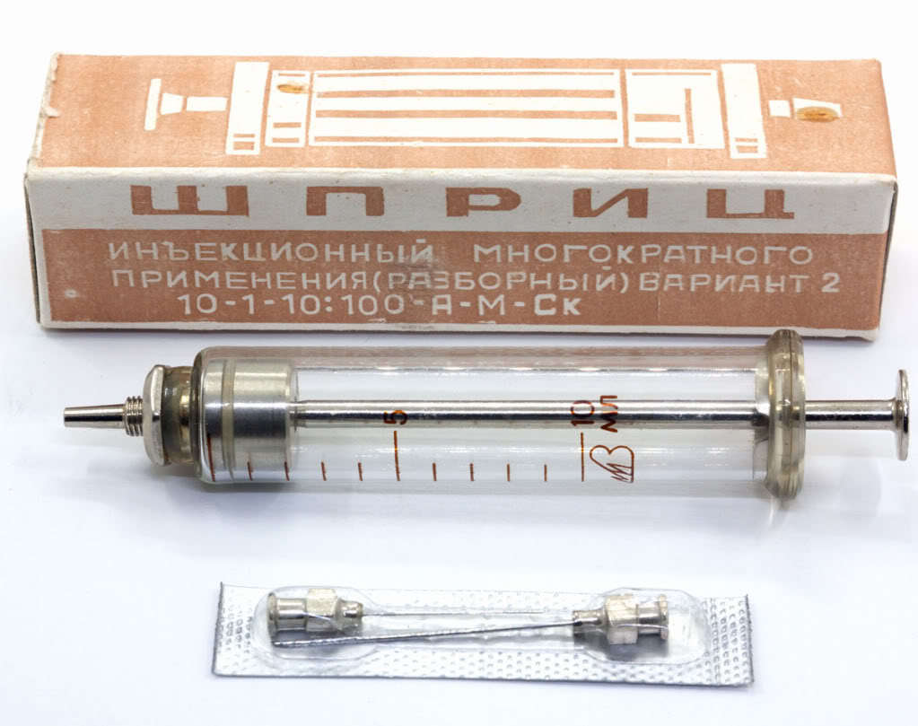

San43zZ 59 Опубликовано 28 Aug 2013, 06:53:17 Жалоба Поделиться Опубликовано 28 Aug 2013, 06:53:17 На досуге удалось раздобыть стеклянный шприц советского производства с металлическим поршнем Однако в толкателе поршня присутствует прослойка из резины. Меня мучает вопрос, не вступит ли она в реакцию с 2к лаком? Шприц вот такой Ссылка на сообщение Поделиться на другие сайты
Sachs 5 Опубликовано 28 Aug 2013, 10:56:35 Жалоба Поделиться Опубликовано 28 Aug 2013, 10:56:35 Такие шприцы в мед.магазина продаются, они есть и без резинок Ссылка на сообщение Поделиться на другие сайты
nightmare 6 Опубликовано 28 Aug 2013, 11:41:54 Жалоба Поделиться Опубликовано 28 Aug 2013, 11:41:54 А чем не подходят обычные одноразовые шприцы с пластиковым поршнем? Стоит копейки и выкинуть не жалко. Ссылка на сообщение Поделиться на другие сайты
San43zZ 59 Опубликовано 28 Aug 2013, 11:47:49 Жалоба Поделиться Опубликовано 28 Aug 2013, 11:47:49 nightmareТем, что их сейчас почти не найти. Во всех аптеках только с резиновым толкателем.SachsЕсть адресок? Ссылка на сообщение Поделиться на другие сайты
