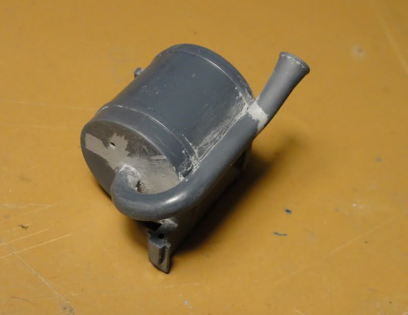

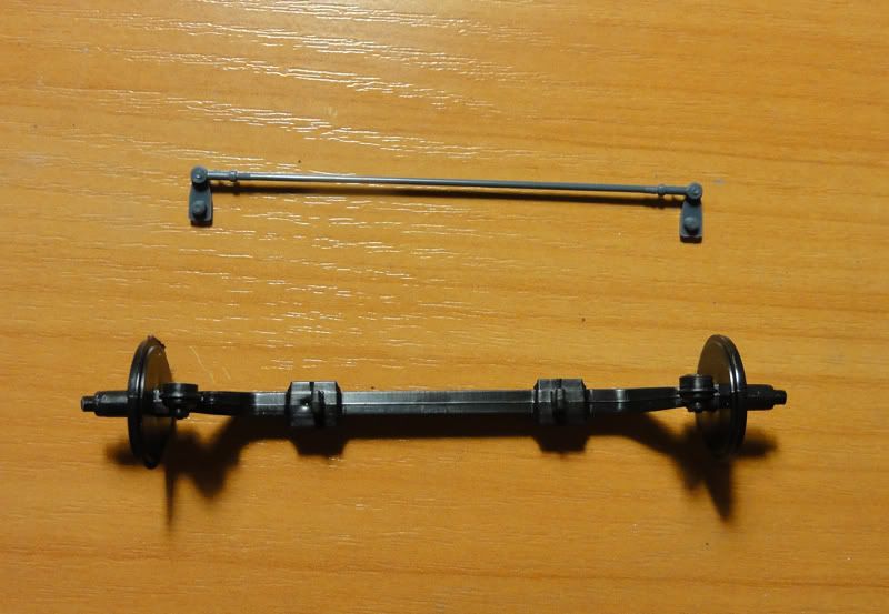

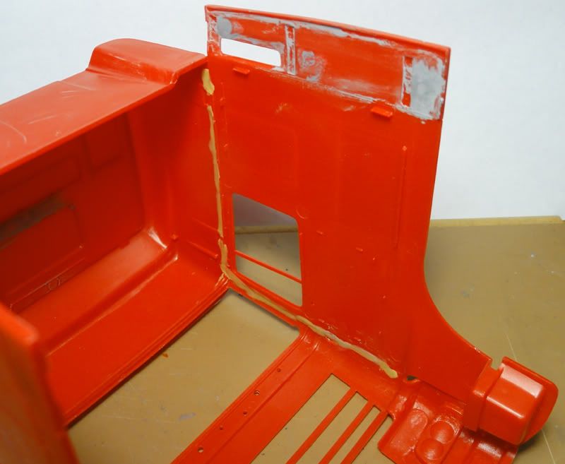

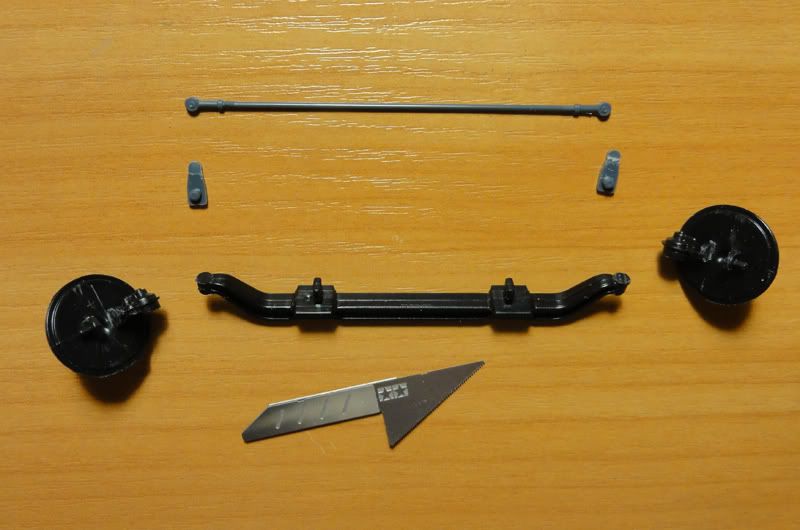

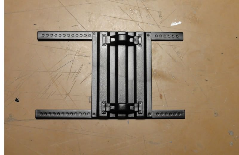

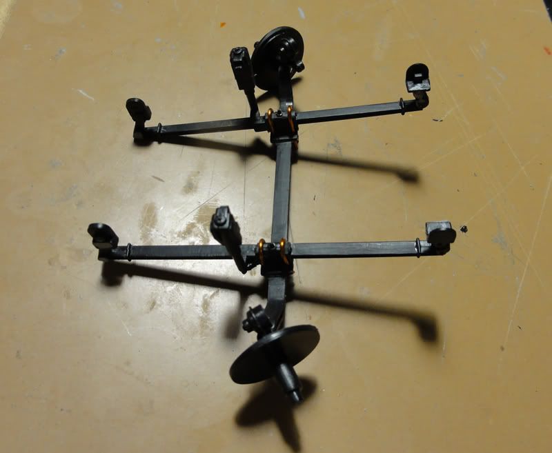

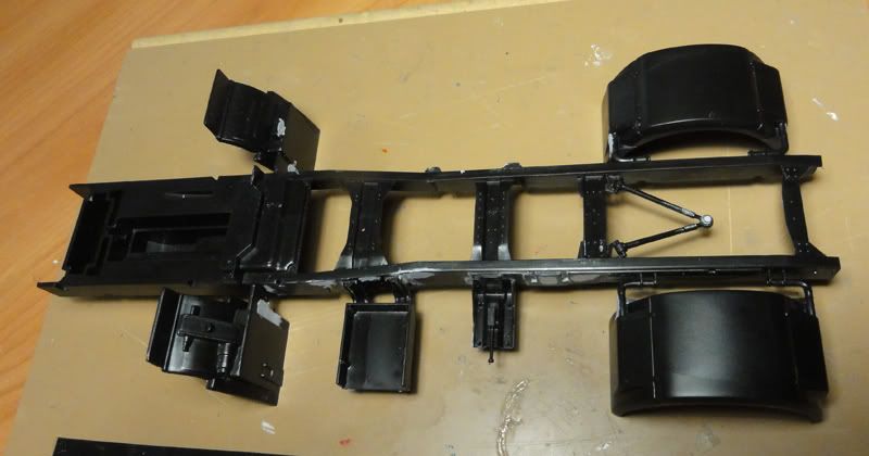

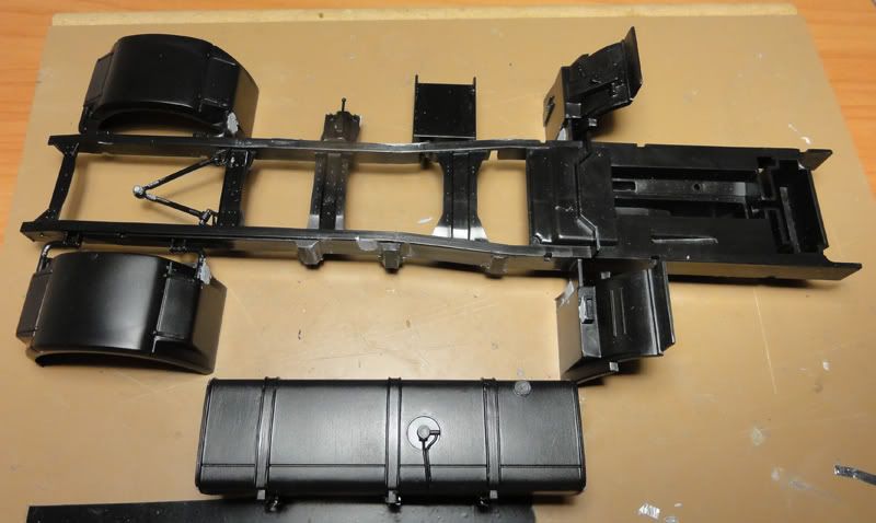

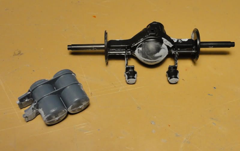

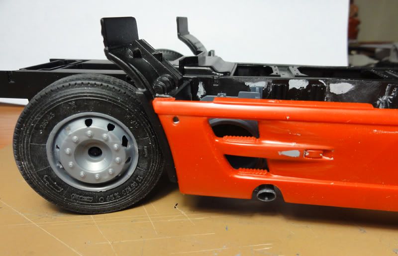

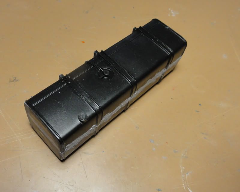

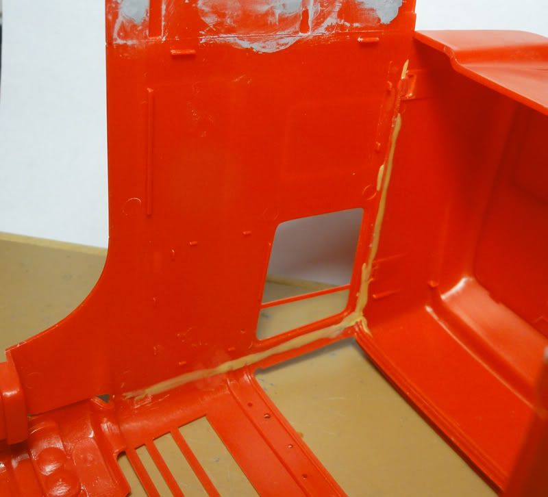

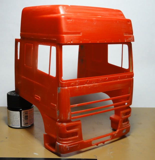

Kushikimi 34 Опубликовано 20 Oct 2011, 19:45:26 Жалоба Поделиться Опубликовано 20 Oct 2011, 19:45:26 Устал я что-то от легковушек, решил построить грузовик. Итак, DAF 95XF от Italeri. Выбор пал на этот кит по большей части из-за простоты (как я изначально думал) набора - новая концепция: отсутствие двигателя и внутренних стенок салона, неповоротная передняя ось, цельная рама. Но в ходе постройки я понял, что не все так просто с этим набором. Кучи утяжек, многочисленные нестыковки, скучать не придется)) Начал я с кромсания. В первую очередь порезал переднюю ось, буду делать поворотную. Было: Стало: Затем отделил топливный бак: Далее пошла в ход шпаклевка и огромный напильник. Склеил и прошпаклевал бак...: ... раму...: ...задний мост и баллоны...: ...и подсобрал кабину: При склейке последней между панелями остались довольно немалые щели, пришлось промазать стыки эпоксидкой: Теперь наждачку в руки - и вперед, зашкуривать шпаклевку)) Ссылка на сообщение Поделиться на другие сайты

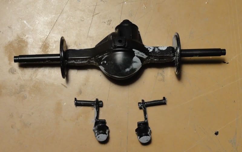

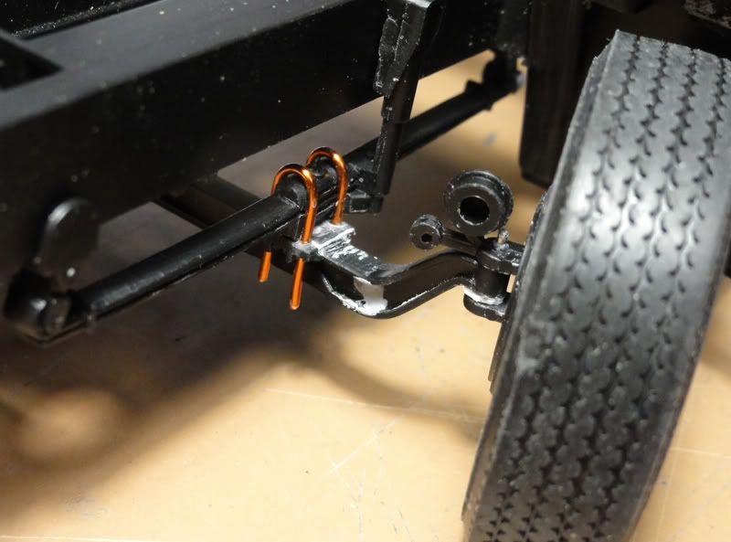

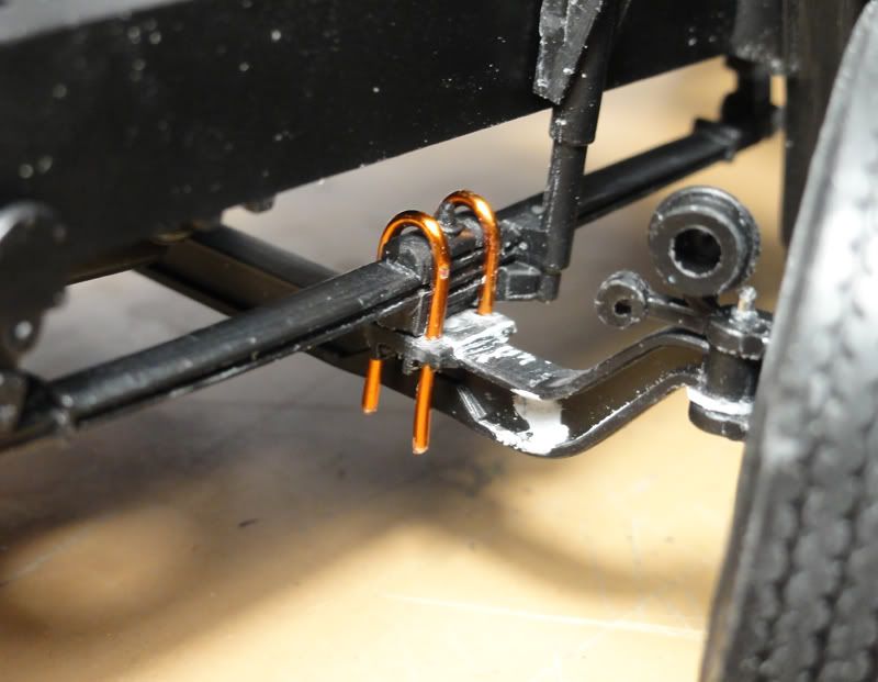

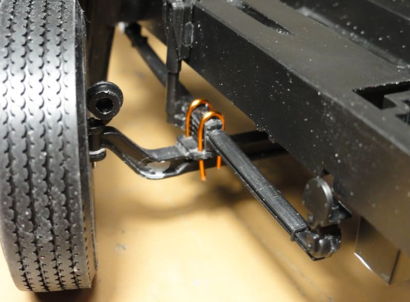

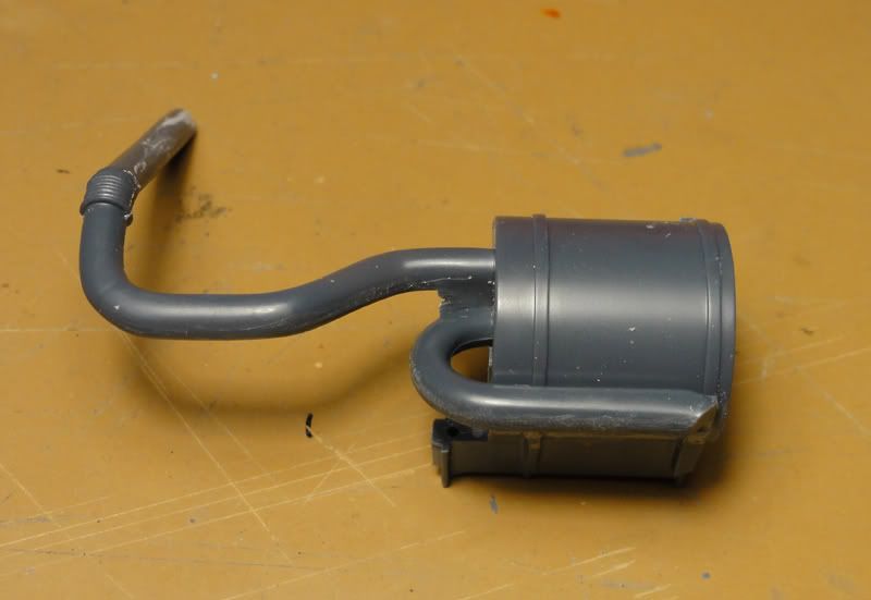

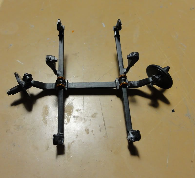

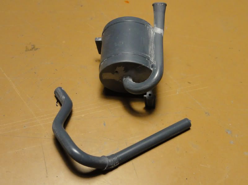

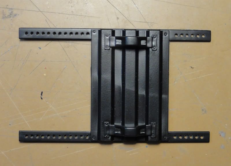

Kushikimi 34 Опубликовано 24 Oct 2011, 20:25:15 Автор Жалоба Поделиться Опубликовано 24 Oct 2011, 20:25:15 Вить, губа уже есть, а вот остальное не гарантирую :-) Продолжим. Немного оживил площадку, на которую крепится седло. Было: Стало: Передние колеса теперь поворачиваются))) Сход/развал вроде не нарушились)) Также немного доработал крепления рессор: Вот так раньше выглядела выхлопная труба и глушитель: Порезал, прошпаклевал, приклеил насадку на окончание: С насадкой пришлось повозится, никак она не хотела попадать в нужную прорезь на обтекателе. В итоге все стало на свои места)) И напоследок отрезал тормозные камеры с заднего моста (они очень мешали обрабатывать мост)): Ссылка на сообщение Поделиться на другие сайты
sanektmb81 232 Опубликовано 24 Oct 2011, 20:36:45 Жалоба Поделиться Опубликовано 24 Oct 2011, 20:36:45 Нормальное начало, а стремянки из какой проволовки? Ссылка на сообщение Поделиться на другие сайты
