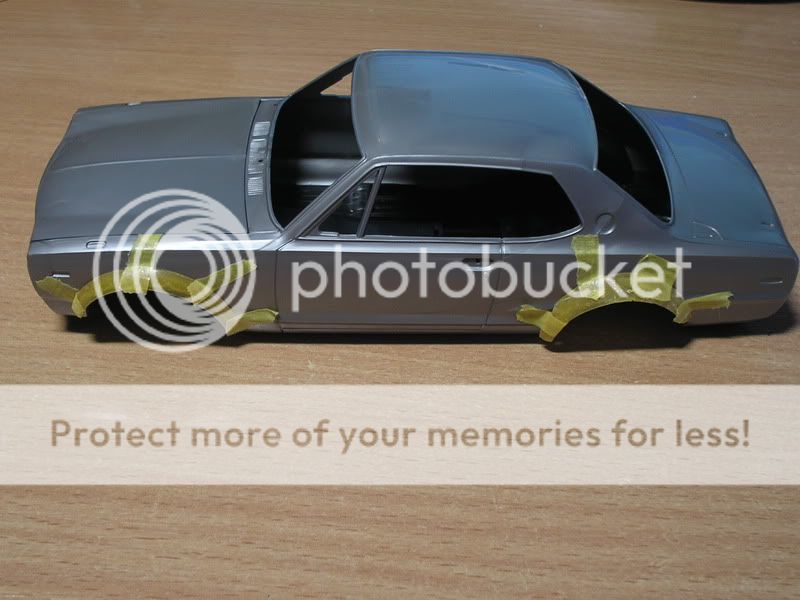

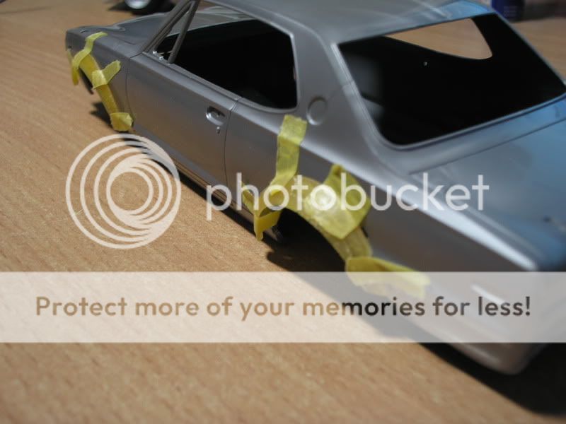

Vlas 2 Опубликовано 22 Nov 2011, 15:36:55 Жалоба Поделиться Опубликовано 22 Nov 2011, 15:36:55 Доброго времени суток всем!!! Отныне, сборка "дрифт-мобиля на каждый день" будет разбавлена сборкой японской классики. А именно: "NISSAN SKYLINE 2000GT-R HARD TOP" производства TAMIYA. Те, кто имел дело с этим китом, наверняка знают, что он очень радует как качеством, так и детализацией: Кратко о прототипе: Модификация "Скайлайна" - C10, была первой серией, вышедшей после покупки Prince Motors «Ниссаном». Выпускалась с 1968 по 1972 годы, всего продано 310.447 автомобилей. На Skyline C10 устанавливали 1.5-литровый двигатель G15 (как на S57) и 1.8-литровый G18. Кроме седана, выпускались универсал и купе-хардтоп (с 1970). Шасси этой серии было специально спроектировано с учётом установки 6-цилиндрового двигателя, чтобы избежать проблем, возникших при создании S54. Такая версия, 2000GT с рядным 6-цилиндровым двигателем L20 объёмом 2.0 л и мощностью 105 л.с.(78 кВт) появляется через год. Первый Skyline GT-R был выпущен в феврале 1969 с кузовом седан (индекс PGC-10). Купе (KPGC-10) появилось в марте 1971. GT-R был оснащён двигателем S20, 1998 куб.см. и обладал мощностью в 160л.с. – это сравнимо с Porsche 911 - машиной того же времени. Этот двигатель был практически таким же, как и GR8 для гоночного Nissan R380, который выиграл 3-й GP Японии в 1966 обойдя Porsche Carrera 6. Поскольку он был предназначен для гонок, PGC10 (P - представленный Prince), то был очень легким, без обогревателя и радио, но снаружи выглядел похожим на любой другой седан в 4-двери. После двух лет, купе-версия GT-R (KPGC-10), была представлена в марте 1971. Укороченная колесная база и меньший вес обеспечивали лучшую манёвренность по сравнению с четырёхдверной версией. Skyline 2000GT-R продолжал гоночную родословную своих предшественников и достиг 33 побед за полтора года участия в состязаниях, которые были продолжены 50-ю победами KPGC-10, пока их производство не было остановлено в 1972. В конце концов, Skyline стал легендой. Задача поставлена следующая: Собрать классическое спортивное японское авто, в духе того времени. Стильное. Так называемый - kyusha -kai Что касается доработок, то план приблизительно таков: - Максимальный упор на качество. Никакого дрифта и корчей) - Максимальнейшая деталировка двигателя, навесного, и всего что касается технической стороны. - Салон будет в стандарте. Думал убрать задний диван, но тогда рационально ставить каркас, а я не хочу его ставить. - Классические олд-скульные японские диски. - Максимальное занижение. - Накладки на фары. - Накладки на все крылья. Или просто нарастить их. Пока что не решил. - Серый металлик. Или-же просто БЕЛЫЙ :-) Может еще что-нибудь назреет... Вот, приблизительно то, что визуально выйдет в итоге: Уже сделаны некие запилы, маааленький прогресс вскоре... Вообщем... удачи Ему со Мною.. :-): Ссылка на сообщение Поделиться на другие сайты
Крюга 0 Опубликовано 22 Nov 2011, 15:46:41 Жалоба Поделиться Опубликовано 22 Nov 2011, 15:46:41 Руки у тебя откуда надо, так что - удачи с задумками) Арки стоит поискать и купить отдельно, что бы отдельно-же можно было их покрасить - так будет удобнее. И контур передней арки будет сделать проще Ссылка на сообщение Поделиться на другие сайты
Vlas 2 Опубликовано 22 Nov 2011, 18:10:56 Автор Жалоба Поделиться Опубликовано 22 Nov 2011, 18:10:56 Стараемся :-): Меня тоже арки будоражат. Но сейчас не об этом! Вот. Беспокоила нереалистичная морда. Особенно расположение блоков фар на самом кузове. Считаю что хорошо детализированный двигатель должен стоять в соответствующем моторном отсеке. По этому, опираясь на фотографии оригинала воссоздаю строение морды. Тем более что решетку ставить не буду и это место будет на обозрении. А так же нарастил лонжероны кузова, придав им нужную форму. Было так: Процесс: Стало так: Еще буду выглаживать и выравнивать все... Что может упустил? Смотрим. Далее займусь перегородкой (моторным щитом). Ссылка на сообщение Поделиться на другие сайты
DOZA 11 Опубликовано 22 Nov 2011, 18:23:02 Жалоба Поделиться Опубликовано 22 Nov 2011, 18:23:02 По поводу накладок на крылья, может стоит взять пищевую пленку и смолу, ну и вылепить по месту, потом уже снять.Удачи с ним))) Ссылка на сообщение Поделиться на другие сайты
Vlas 2 Опубликовано 22 Nov 2011, 18:26:45 Автор Жалоба Поделиться Опубликовано 22 Nov 2011, 18:26:45 Спасибо Блин... недавно почти-что об этом и подумал! Как вариант! Ссылка на сообщение Поделиться на другие сайты

Elusive 8 Опубликовано 23 Nov 2011, 00:34:00 Жалоба Поделиться Опубликовано 23 Nov 2011, 00:34:00 :-): смотри л.с.P.S. у Димы Диолекса были арки на ц10 (минимальные, на передние и на задние крылья), если захочешь посмотреть как они выглядят на кузове ,я покажу. Ссылка на сообщение Поделиться на другие сайты
Vlas 2 Опубликовано 23 Nov 2011, 06:13:06 Автор Жалоба Поделиться Опубликовано 23 Nov 2011, 06:13:06 to Elusive:На счет бампера... нужно подумать)На счет крыльев... покажи пожайлуста! Ссылка на сообщение Поделиться на другие сайты
Elusive 8 Опубликовано 23 Nov 2011, 09:03:52 Жалоба Поделиться Опубликовано 23 Nov 2011, 09:03:52 Ок) Ссылка на сообщение Поделиться на другие сайты
