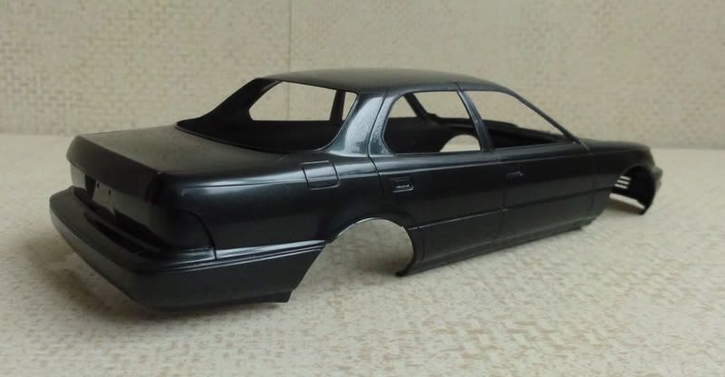

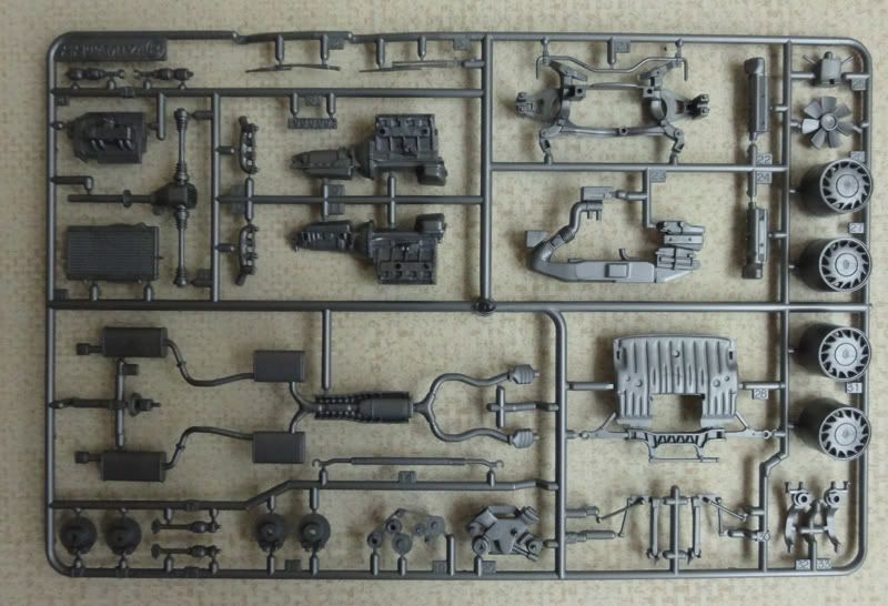

Kushikimi 34 Опубликовано 12 Mar 2012, 13:49:09 Жалоба Поделиться Опубликовано 12 Mar 2012, 13:49:09 Снова японец, снова большой седан, только в этот раз - Тойота. Литники: В планах - занизить, поставить другие колеса, и немного детализировать. По расцветке - пока ориентируюсь на этот автомобиль, но не факт, что я на нем остановлюсь окончательно)) Ссылка на сообщение Поделиться на другие сайты
