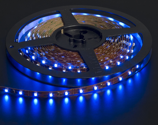

avto_model 1 Опубликовано 2 Dec 2012, 12:19:00 Жалоба Поделиться Опубликовано 2 Dec 2012, 12:19:00 Алексей, а почему не взять свето-диодную ленту которая на двух стороннем скотче крепится!? Ссылка на сообщение Поделиться на другие сайты
2410 0 Опубликовано 2 Dec 2012, 15:06:52 Автор Жалоба Поделиться Опубликовано 2 Dec 2012, 15:06:52 avto_model,не совсем понял о какой ленте идет речь... Самое миниатюроне, что мне попадалось в любом случае имеет толщину подложки и маленький шаг (расстояние) светодиодов. А мне хотелось не сильно отходить от вида оригинала. Конечно, плафоны 1 в 1 я не берусь восстановить, но попытка будет Ссылка на сообщение Поделиться на другие сайты
Kushikimi 34 Опубликовано 2 Dec 2012, 17:47:18 Жалоба Поделиться Опубликовано 2 Dec 2012, 17:47:18 Скорее всего речь идет о подобной: Ссылка на сообщение Поделиться на другие сайты
avto_model 1 Опубликовано 2 Dec 2012, 18:09:56 Жалоба Поделиться Опубликовано 2 Dec 2012, 18:09:56 Kushikimi, да именно такую имел ввиду. Ссылка на сообщение Поделиться на другие сайты
2410 0 Опубликовано 3 Dec 2012, 03:12:38 Автор Жалоба Поделиться Опубликовано 3 Dec 2012, 03:12:38 понял)) но ведь у нее совсем другое расположение диодов, т.е. Расстояни между ними. Или их можно безболезненно "прополоть", удалив лишние? А как маскировать основание ленты?Или речь идет о том, что можно выковырять диоды с ленты и размещать их отдельно? Просто такие ленты вроде идут на 12 вольт, или я не прав?Насчет оттенка - проконсультировался на британском форуме - сказали, что старые лампы имели как раз желтый оттенок, пока их не заменили на современные. Ссылка на сообщение Поделиться на другие сайты
