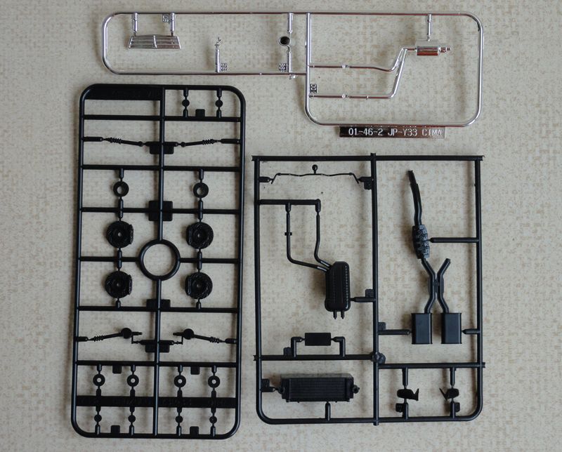

Kushikimi 34 Опубликовано 23 Jul 2012, 19:57:39 Жалоба Поделиться Опубликовано 23 Jul 2012, 19:57:39 Приветствую всех! Начинаю строить еще одного японца, снова Nissan, снова Cima, снова доработанная Junction Produce, только в этот раз в другом кузове, в 33-м (младшая сестричка моей конкурсной Симы). Кроме того, эта модель строится в рамках совместной с Андреем постройки)). Краткое знакомство с китом. Литники: На первый взгляд ничего сложного в ките нет, литье качественное, облоя нет, все целое, первая мысль была "Уж после 32й Симы с этим китом возни будет меньше", да не тут то было. В первую очередь проблемы возникли с обвесом. Если сделать так, как это подразумевала Аошима (т.е. просто наклеить тюнинговые бампера поверх родных), автомобиль выйдет громоздким и несуразным, об изяществе прототипа можно было даже и не думать. Делать расширители арок тут тоже не было выходом, и после длительного размышления и многократных примерок было принято решение - пилить. Первым под резню попал задний бампер (точнее, бампера). На кузове была спилена нижняя половина, на тюнинговом бампере отрезана верхняя часть, и кроме того, он был разрезан еще и поперек на три части. Далее новый бампер с помощью кусочков полистирола был снова собран на кузове, и это стало выглядеть вот так: Идеально ровно отрезать не получилось (да и цели такой не было), главной задачей было при сборке выставить все ровно. Далее щели были замазаны эпоксидкой, зашкурены и снова замазаны, только на этот раз уже шпаклевкой. Далее начался процесс подгонки накладок на бока. Часть кузова была обработана напильником: Сами накладки сточены до максимума (Слева обточенная, справа еще не тронутая): И на кузов были наклеены кусочки полистирола для более ровной посадки: На новом бампере не слишком реалистично выглядела прорезь под выхлопную трубу, бамперу явно не хватало объема: В ход были пущены остатки старого бампера: Режем: Вклеиваем: Шпаклюем: Пока сохнет шпаклевка, можно заняться передним бампером. Его тоже ждет незавидная участь Ссылка на сообщение Поделиться на другие сайты

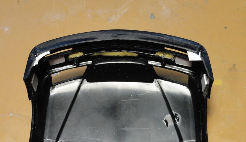

Kushikimi 34 Опубликовано 4 Aug 2012, 08:00:46 Автор Жалоба Поделиться Опубликовано 4 Aug 2012, 08:00:46 Паш, спасибо)) Шторки вряд ли буду делать, скорее всего оставлю стекло нетонированным) Последний запил по обвесу - передний бампер. Несколько вечеров ушло на обдумывание различных вариантов, как установить его, и один вечер - чтобы реализовать задумку. Итак, как выглядел стоковый бампер: С тюненого при помощи напильника была сточена верхняя часть: Далее пилкой процарапана линия отреза: Резня: На кузове остались штырьки крепления днища к кузову. Их я спиливать не стал во избежание последующей возни с изготовлением и правильным выставлением новых креплений. Так же на тюненом бампере были вырезаны ответные углубления: Стыковка: И фиксация. Изнутри место склейки было усиленно кусочками полистирола, также бампер был немного стянут по углам (он был шире, чем надо). Для этого по углам были сделаны небольшие надрезы и все закреплено листовым полистиролом. Щели впоследствии были замазаны эпоксидкой: И несколько общих видов: Осталось кое-где подшпаклевать, подшкурить))) Ссылка на сообщение Поделиться на другие сайты

Kushikimi 34 Опубликовано 10 Aug 2012, 10:34:10 Автор Жалоба Поделиться Опубликовано 10 Aug 2012, 10:34:10 Продолжаем постройку)) Срезал форсунки омывателей лобового стекла, поворотники на передних крыльях, а также дверные ручки. Фото последних до и после: Разметил места под отражатели в задних фонарях (решил ограничится только указателями поворота и ЗХ: Сделал отражатели под поворотники: Задние фонари: А также ПТФ: И кузов уже готов к грунтовке)) Ссылка на сообщение Поделиться на другие сайты
