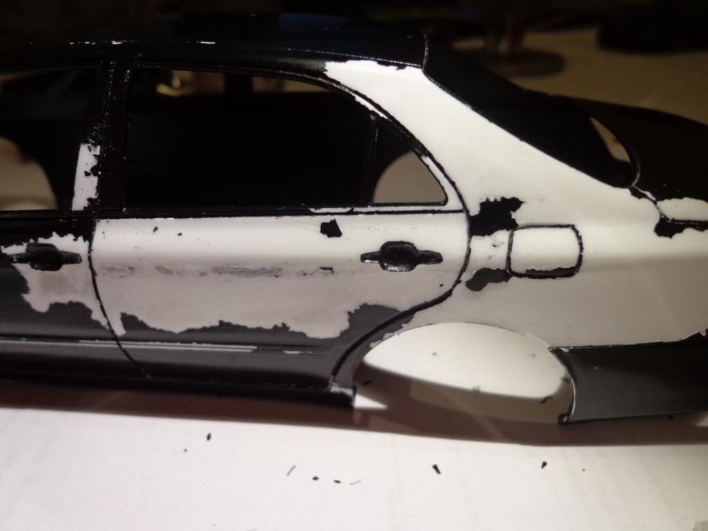

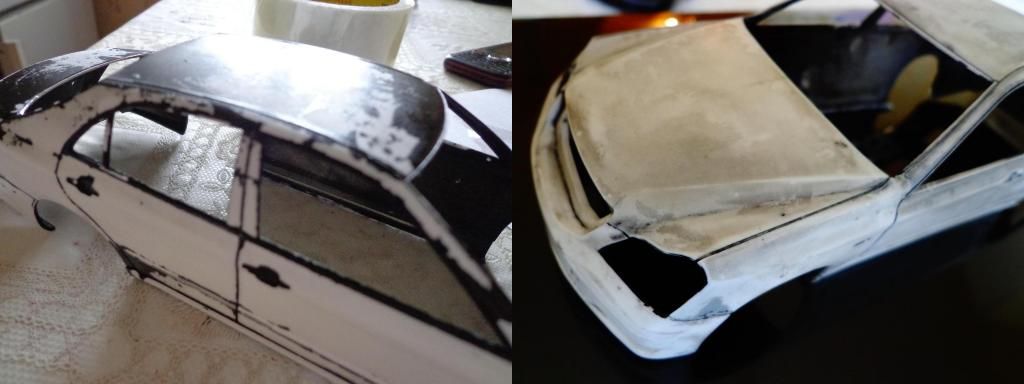

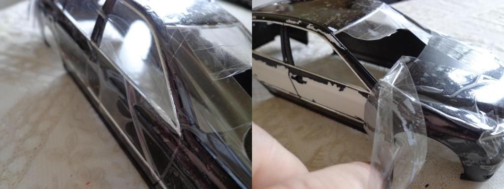

Delop 289 Опубликовано 13 May 2013, 14:40:09 Автор Жалоба Поделиться Опубликовано 13 May 2013, 14:40:09 Приветствую всех! Зашкурил, покрыл еще раз лаком, снова зашкурил и полирнул. Потом случилась вот такая беда: Это после того, как стал приклеевать металлоскотч Остальное без особого труда снялось малярным скотчем, а так же ногтем Сейчас кузов в тормозухе. Может не достаточно просохнуть дал или еще что?! Ссылка на сообщение Поделиться на другие сайты
pche 5 Опубликовано 13 May 2013, 14:44:55 Жалоба Поделиться Опубликовано 13 May 2013, 14:44:55 У меня при покраске мотипом, так же было, скорее всего плохо обезжирил перед грунтом. Ссылка на сообщение Поделиться на другие сайты
valek 1650 Опубликовано 13 May 2013, 14:47:37 Жалоба Поделиться Опубликовано 13 May 2013, 14:47:37 Да и пластик по ходу не заматован. Ссылка на сообщение Поделиться на другие сайты
Alex_Shmod 87 Опубликовано 13 May 2013, 15:00:03 Жалоба Поделиться Опубликовано 13 May 2013, 15:00:03 У меня было что-то подобное, когда я белый тамиевский грунт использовал без "серой" подготовки. Серый грунт намного лучше вскрывает все недостатки пластика, и лучше заливает мелкие царапины и укрывает поверхность. Белый вообще здесь использовать было неуместно. Он идет под такие цвета, как желтый, красный и т.п. Для черных и серых оттенков можно использовать только серый. Ссылка на сообщение Поделиться на другие сайты
Delop 289 Опубликовано 13 May 2013, 15:29:27 Автор Жалоба Поделиться Опубликовано 13 May 2013, 15:29:27 Да и пластик по ходу не заматован. Шкурил наждачкой, если про это. И к тому же грунтовка на месте осталась, слезла только краска. У меня при покраске мотипом, так же было, скорее всего плохо обезжирил перед грунтом. Вроде "фери" обезжиривал, может промыл от "Фери" плохо Ссылка на сообщение Поделиться на другие сайты

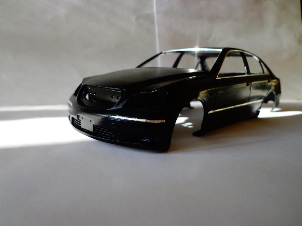

Delop 289 Опубликовано 17 May 2013, 02:31:15 Автор Жалоба Поделиться Опубликовано 17 May 2013, 02:31:15 Доброго времени суток!!! Как то не задалась мне эта модель с самого начала Снова, краска начала слазить. Перед покраской кузов шлифанул, тщательно обезжирил, покрыл "серым" грунтом. Кто покрывает мотиповским грунтом из баллона, сталкивался с таким? Я думаю все это из-за грунта Ссылка на сообщение Поделиться на другие сайты
STilman 3 Опубликовано 17 May 2013, 04:08:46 Жалоба Поделиться Опубликовано 17 May 2013, 04:08:46 Доброго времени суток!!!Как то не задалась мне эта модель с самого начала Снова, краска начала слазить. Перед покраской кузов шлифанул, тщательно обезжирил, покрыл "серым" грунтом. Кто покрывает мотиповским грунтом из баллона, сталкивался с таким? Я думаю все это из-за грунта У меня никаких проблем нету. Что с балона, что с аэрографа. Ссылка на сообщение Поделиться на другие сайты
Мегакрис 846 Опубликовано 17 May 2013, 04:11:06 Жалоба Поделиться Опубликовано 17 May 2013, 04:11:06 Часто пользуюсь белым мотипом, так же- проблем нет, правда покрываю только аэром. Ссылка на сообщение Поделиться на другие сайты
Delop 289 Опубликовано 17 May 2013, 04:28:04 Автор Жалоба Поделиться Опубликовано 17 May 2013, 04:28:04 Может пластик такой?! У меня с ним проблем и так уже много было Не может кусками так краска отходить. Двумя разными Мотиповскими грунтовками покрывал кузов, а результат один. Попробую еще купить Тамиевскую грунтовку. Ссылка на сообщение Поделиться на другие сайты

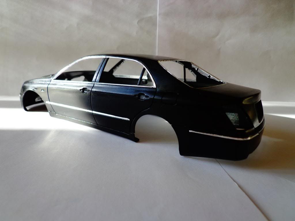

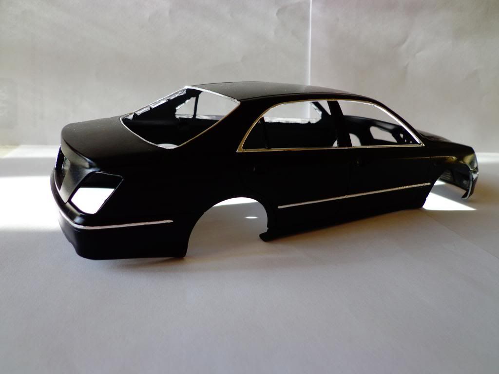

Delop 289 Опубликовано 22 May 2013, 10:52:13 Автор Жалоба Поделиться Опубликовано 22 May 2013, 10:52:13 Как и описывал выше, содрал краску и покрасил все снова. Сдирал следующим образом: Остатки которые не слазили, снимал "Лаской". До этого "Ласка" съела кузов, думаю потому что грунтовка не просохла. А я ее попытался стереть. Поэтому при взоимодействии получился такой результат. Поторопился, а это в нашем деле делать не стоит Кузов в этот раз покрыл серым Тамийным грунтом и покрасил. Краска теперь вроде не слазит. Также наклеил металлоскотч Пару часов назад покрыл все это дело Мотиповским лаком. Сколько желательно подождать до полного высыхания и усадки лака? Перед полировкой обязательно шкурить кузов наждачкой или можно и так затереть шагрень от лака? Ссылка на сообщение Поделиться на другие сайты
DOZA 11 Опубликовано 22 May 2013, 13:11:10 Жалоба Поделиться Опубликовано 22 May 2013, 13:11:10 Я обычно жду сутки перед полировкой, но лучше по дольше. Думаю пройтись по кузову наждачкой 2500 перед полировкой будет не лишним, главное не протереть. Ссылка на сообщение Поделиться на другие сайты

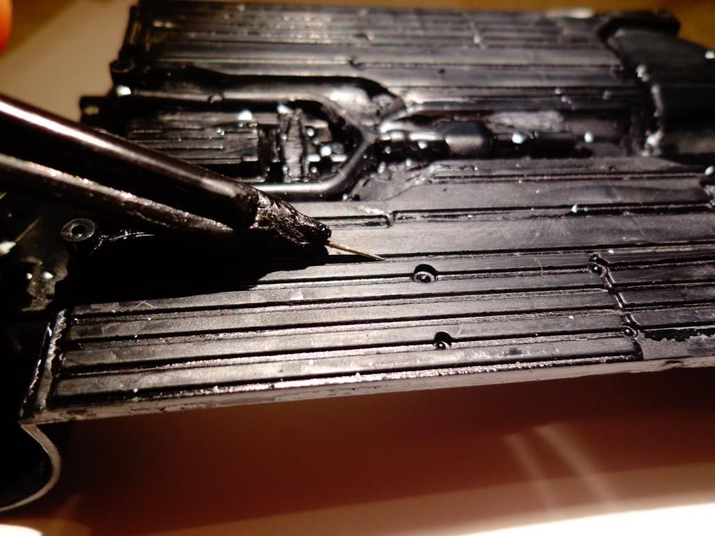

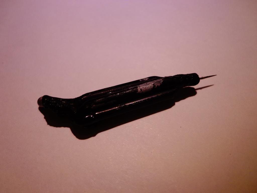

Delop 289 Опубликовано 22 May 2013, 15:17:13 Автор Жалоба Поделиться Опубликовано 22 May 2013, 15:17:13 Я обычно жду сутки перед полировкой, но лучше по дольше. Думаю пройтись по кузову наждачкой 2500 перед полировкой будет не лишним, главное не протереть. Спасибо Подожду до завтра, а там и шкуркой пройдусь. Пока кузов очищал, сделал себе маленький и удобный инструмент Взял иголку, и чтоб она не гнулась обклеил ее литниками с четырех сторон. Потом обжег зажигалкой, и плотно обжал. Получилось вот что: В руках удобно держать и применять можно практически везде. Особенно с расшивкой и выделением стало очеь удобно. В моем случае с обдиранием краски, тоже очень помогло Может кому и пригодиться. Ссылка на сообщение Поделиться на другие сайты
