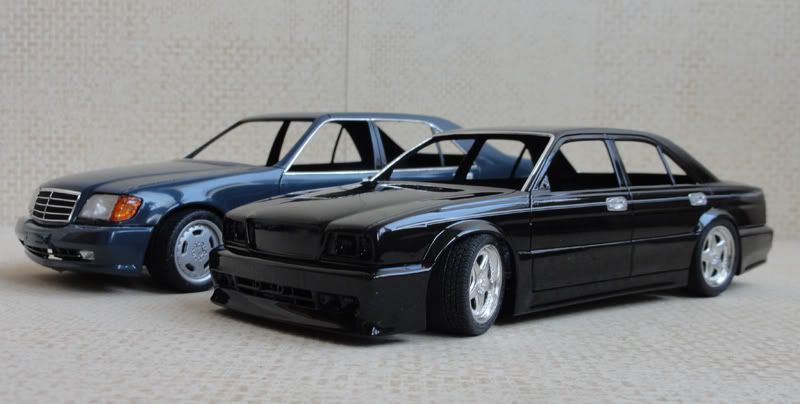

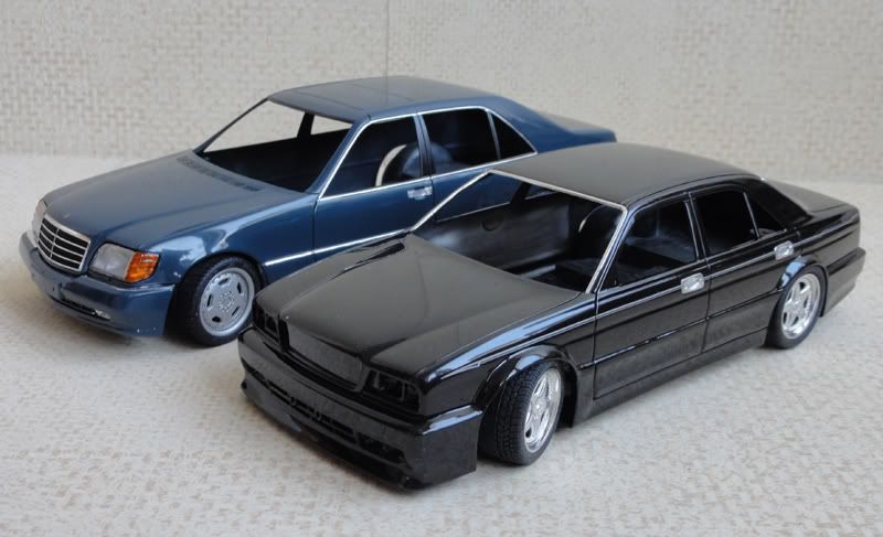

Kushikimi 34 Опубликовано 2 Apr 2012, 10:29:14 Автор Жалоба Поделиться Опубликовано 2 Apr 2012, 10:29:14 Спасибо)) А что в ней не так? Вроде бы всё отлично Давид, шагрени очень много. Особенно на капоте, крыше и багажнике Как себя повела фольга под лаком? Можно несколько крупных фото? Вроде бы нормально)) Фото будут появляться далее по ходу постройки))) Это ты про заднюю правую стойку? Макс, не только)) Ссылка на сообщение Поделиться на другие сайты
ADSanJ 423 Опубликовано 2 Apr 2012, 12:34:13 Жалоба Поделиться Опубликовано 2 Apr 2012, 12:34:13 Вот он черный цвет, уже начал себя проявлять-пылинки... Все равно, получилось неплохо. Ссылка на сообщение Поделиться на другие сайты
EcosKana 9 Опубликовано 2 Apr 2012, 14:08:45 Жалоба Поделиться Опубликовано 2 Apr 2012, 14:08:45 Она черная! Ссылка на сообщение Поделиться на другие сайты
mrcedric77 2 Опубликовано 3 Apr 2012, 11:52:15 Жалоба Поделиться Опубликовано 3 Apr 2012, 11:52:15 Япы говорят - "Кима". Хороша Кима! Ссылка на сообщение Поделиться на другие сайты

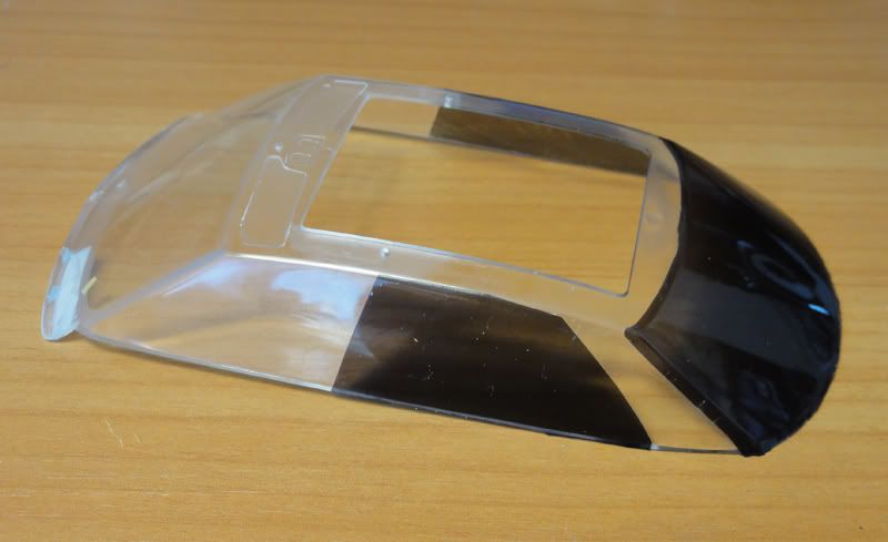

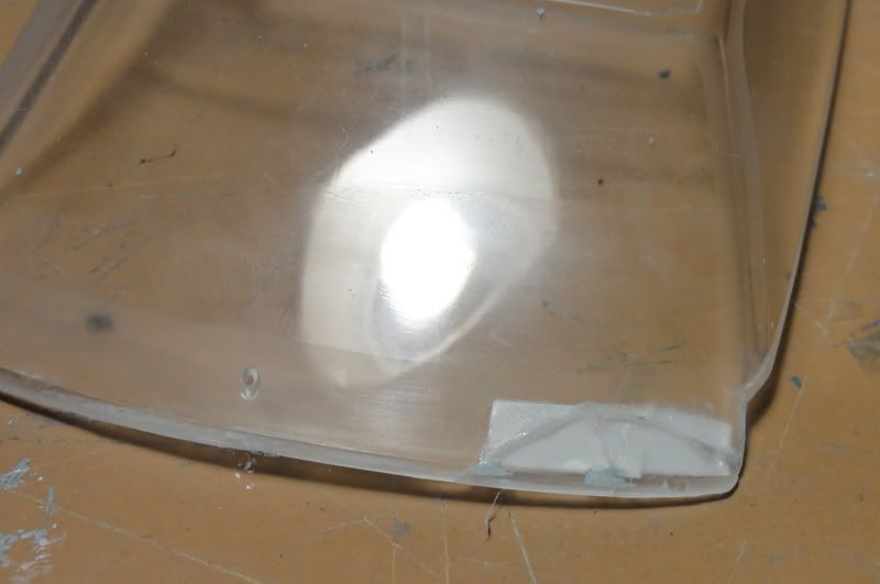

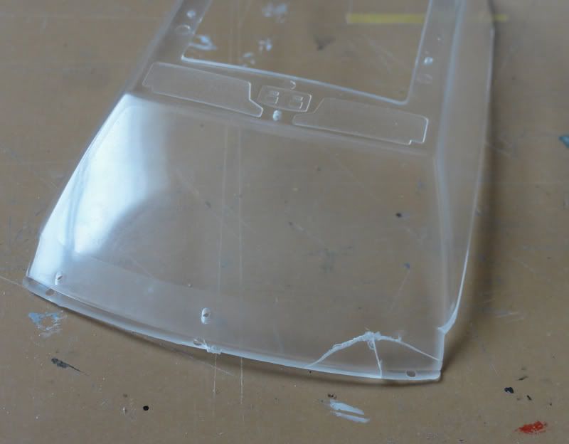

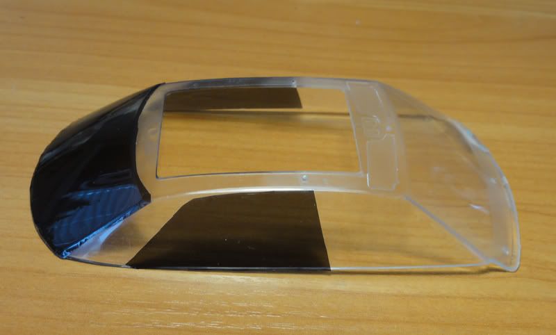

Kushikimi 34 Опубликовано 4 Apr 2012, 21:28:07 Автор Жалоба Поделиться Опубликовано 4 Apr 2012, 21:28:07 Сегодня поработал с остеклением. В первую очередь склеил отколотый кусочек. Было: Заклеил, на всякий случай наклеил с обратной стороны полосочку полистирола, а с лицевой части прошпаклевал. Потом помимо шелкографии накрашу и с лицевой части полоску. И решил затонировать задние стекла, а то негоже солидной машине ездить нетонированной Пару дней убил на тонировку, никак не хотела пленка нормально ложиться... Может, просто мне попалась такая пленка дубовая, что не тянется. А может, я просто не приловчился еще ее клеить. Данный результат меня более-менее устроил: И напоследок просто фото рядом с Мерседесом)) Ссылка на сообщение Поделиться на другие сайты
viktor 0 Опубликовано 5 Apr 2012, 09:03:12 Жалоба Поделиться Опубликовано 5 Apr 2012, 09:03:12 Сереж а через тонировочную пленку хоть что то в салоне видно будет ? Ссылка на сообщение Поделиться на другие сайты
БОРЯН 1179 Опубликовано 5 Apr 2012, 09:14:02 Жалоба Поделиться Опубликовано 5 Apr 2012, 09:14:02 А она снаружи наклеена ? Ссылка на сообщение Поделиться на другие сайты
Zereban 9 Опубликовано 5 Apr 2012, 09:29:23 Жалоба Поделиться Опубликовано 5 Apr 2012, 09:29:23 Сереж я на лупатом когда тонировал, все "складки и пузырьки" выровнял утюгом.Нагрел его чучуть, попробовал на кусочке, чтоб не поплавил и прошелся по стеклу. Пленка очень хорошо разглаживается и приваривается к стеклу. Получается как на настоящей)))Тут главное утюг не перегреть))) Ссылка на сообщение Поделиться на другие сайты
Kushikimi 34 Опубликовано 5 Apr 2012, 09:53:57 Автор Жалоба Поделиться Опубликовано 5 Apr 2012, 09:53:57 Сереж а через тонировочную пленку хоть что то в салоне видно будет ?Вить, немного будет))) Она не очень глухая.А она снаружи наклеена ?Да, снаружи))Zereban, Сереж, спасибо за совет, попробую так сделать. Благо, есть пару испорченных остеклений, пойдут на кошки)) Ссылка на сообщение Поделиться на другие сайты

Zereban 9 Опубликовано 5 Apr 2012, 15:08:26 Жалоба Поделиться Опубликовано 5 Apr 2012, 15:08:26 Сереж феном можешь пожечь пленку везде, и она может дать усадку и искривить тебе ванну. А утюжком можно более локально. Наклей например на ложку, со складкой, поводи утюгом когда начнет разглаживаться переходи на стекло. Я еще в детстве самодельные самолеты, когда лавсановой пленкой крылья обтягивал, утюгом потом ее распрямлял . По сути твоя тонировочная пленка - тот же лавсан! У меня получилось отлично и спервого раза. Ссылка на сообщение Поделиться на другие сайты
PussyFake 21 Опубликовано 5 Apr 2012, 15:26:17 Жалоба Поделиться Опубликовано 5 Apr 2012, 15:26:17 Ну по оклейки пленки знаю в масштабе 1к1, с начало надо отформовать ее. Кусок готовый к оклейке, нанести на поверхность, потом при помощи, наверное ватки или маленького резинового шпателя разглаживать по поверхности и феном подогревать, после формовки содрать защитную пленку и на мыльную поверхность поклеить, вот вообщем и все. "Оракал" клеится также. Ну сумничал, с кем не бывает Ссылка на сообщение Поделиться на другие сайты
БОРЯН 1179 Опубликовано 5 Apr 2012, 15:53:08 Жалоба Поделиться Опубликовано 5 Apr 2012, 15:53:08 Ну по оклейки пленки знаю в масштабе 1к1, с начало надо отформовать ее. Кусок готовый к оклейке, нанести на поверхность, потом при помощи, наверное ватки или маленького резинового шпателя разглаживать по поверхности и феном подогревать, после формовки содрать защитную пленку и на мыльную поверхность поклеить, вот в общем и все. "Оракал" клеится также. Ну с умничал, с кем не бывает Зачем так сложно? Мы с батей москвич сами тонировали Снял защитный слой с пленки и на заранее вымытое и смоченное мыльным раствором стекло прилепил! Разгладил ее резиновым(пластиковым) шпателем, после срезал по кромке! Это если стекло снято с авто. ВСЕ! На модели то же самое делал! Правда самая засада это с задним! Прошу прощения за флуд! Ссылка на сообщение Поделиться на другие сайты

Kushikimi 34 Опубликовано 5 Apr 2012, 20:01:56 Автор Жалоба Поделиться Опубликовано 5 Apr 2012, 20:01:56 Спасибо за советы, в ближайшее время буду пробовать. Как раз и случай представился)) С задним стеклом самая засада и вышла: одна складка пузырилась, и пузырь постепенно разрастался. В общем, растонировал я заднее стекло, буду по-новой делать. Ссылка на сообщение Поделиться на другие сайты
