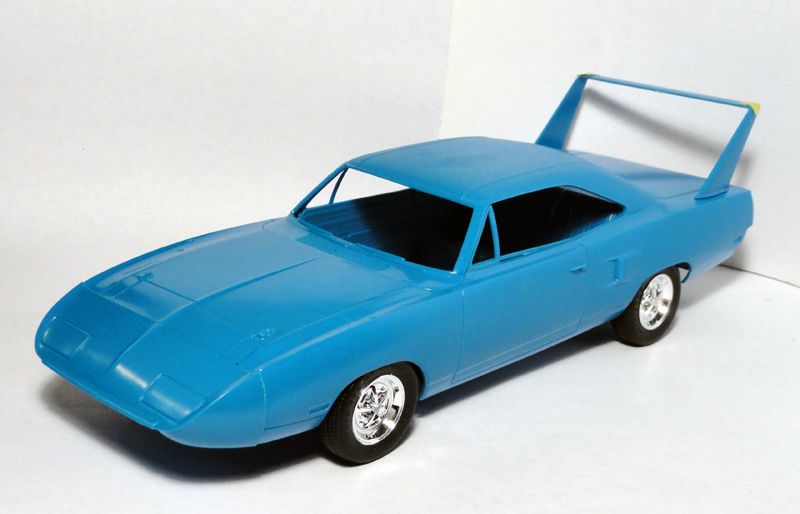

Kushikimi 34 Опубликовано 14 Sep 2013, 07:43:36 Жалоба Поделиться Опубликовано 14 Sep 2013, 07:43:36 Приветствую вех участников и зрителей Решил и я присоединиться к этой увлекательной битве в новом для меня и неизведанном направлении. Итак, мой первый американец и первый кит от Монограма - Plymouth Superbird. Краткая историческая справка (сперта с Вики). Plymouth Superbird — спортивный автомобиль, выпускавшийся в 1970 году компанией Plymouth. Одна из самых легендарных гоночных машин серии NASCAR и неоднократный ее победитель под управлением знаменитого гонщика Ричарда Петти. Несмотря на то, что Plymouth Superbird изначально планировался, как исключительно гоночная модель, он был пущен и на конвейер. Правда произведено было всего 1920, что делает их коллекционными автомобилями. Plymouth Superbird был внешне почти полной копией Dodge Charger Daytona, а внутри — Plymouth Road Runner. Эту модель отличало огромное антикрыло, обеспечивающее хорошую прижимную силу. Действовало оно, правда, только на скорости больше 90 км/ч, зато обеспечивало всеобщее внимание. Кстати это первый случай использования спойлеров в гонке NASCAR. До этого управляемость гоночных автомобилей Америки оставляла желать намного лучшего. Кит, всего лишь на год младше меня самого, достался мне абсолютно не тронутым, в заводской пленке. Некоторые детали, понятное дело, отвалились от литников. Деталей не очень много, литье довольно качественное, стыкуемость и прочие нюансы еще не проверял, проблемы и недостатки буду выяснять по ходу постройки. Ниже немного фотографий. Коробка: Содержимое под спойлером. Размеры автомобиля впечатляют! С цветом еще пока не определился, пока рассматриваю два варианта: Пока больше склоняюсь к голубому. Ссылка на сообщение Поделиться на другие сайты

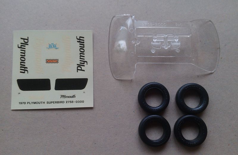

Kushikimi 34 Опубликовано 14 Sep 2013, 08:17:32 Автор Жалоба Поделиться Опубликовано 14 Sep 2013, 08:17:32 Сереж, спасибо)) Я тоже надеюсь, что постройка не затянется на несколько лет)) Ребят, может, у кого-то есть лишняя такая наклеечка? В идеале их нужно три, может, удастся собрать их)) Ссылка на сообщение Поделиться на другие сайты

Barabakin 61 Опубликовано 14 Sep 2013, 17:51:02 Жалоба Поделиться Опубликовано 14 Sep 2013, 17:51:02 KushikimiСергей не спеши покупать те декали. Там качество печати никакое. Если большие декали, с натяжкой, еще пойдут то такие мелкие у него вообще замыленые. Например феникс на один из вариантов в размере 5х5 мм выглядел как пиковая масть. Надо сильно было прищурить глаз и сильно верить в то, что это феникс. Плюс там все деки надо вырезать. Подложка одна сплошная на все деки. И очень рвущаяся подложка. Жидкости на них действуют, но не то что бы очень. Вышеупомянутый феникс лег с пузырем и даже после того как я его проколол на него не подействовала жидкость. В общем тест декаль не прошла. Ну почти не прошла. Я к тому, что буду все таки пытаться ее наклеить. Я могу сделать фотографии дек. Но, мне кажется, добавить нечего к вышесказанному. Ссылка на сообщение Поделиться на другие сайты

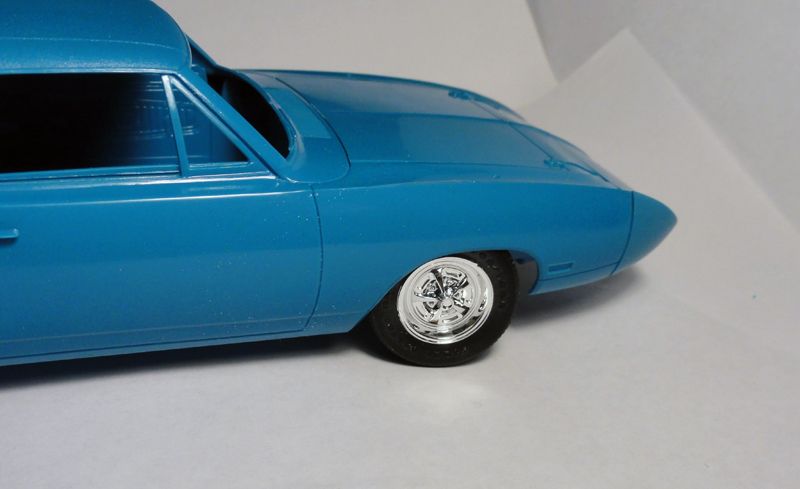

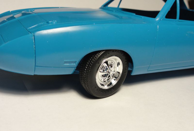

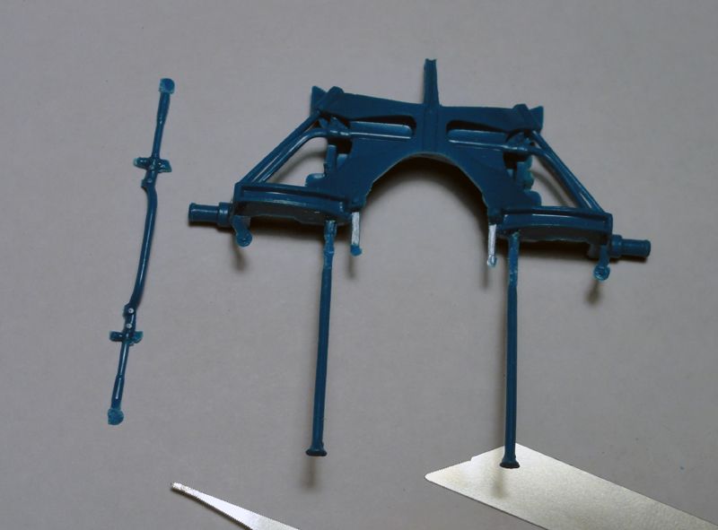

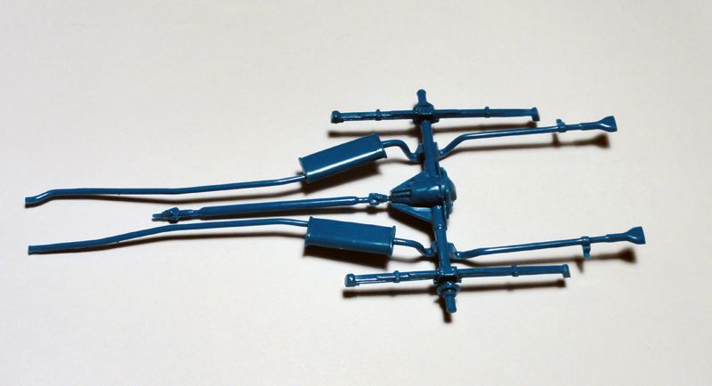

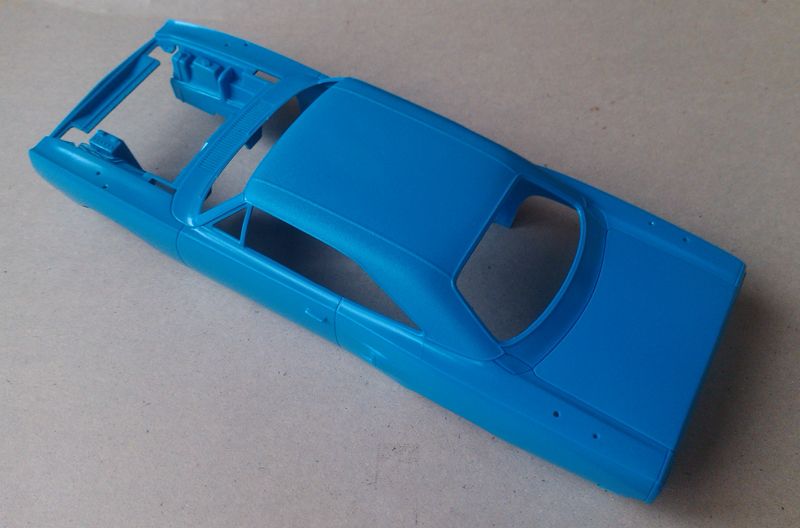

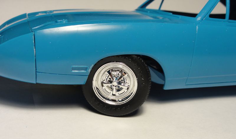

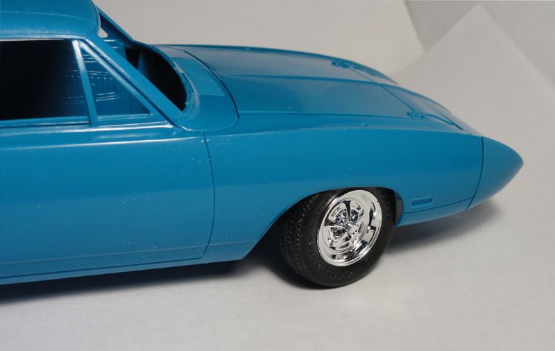

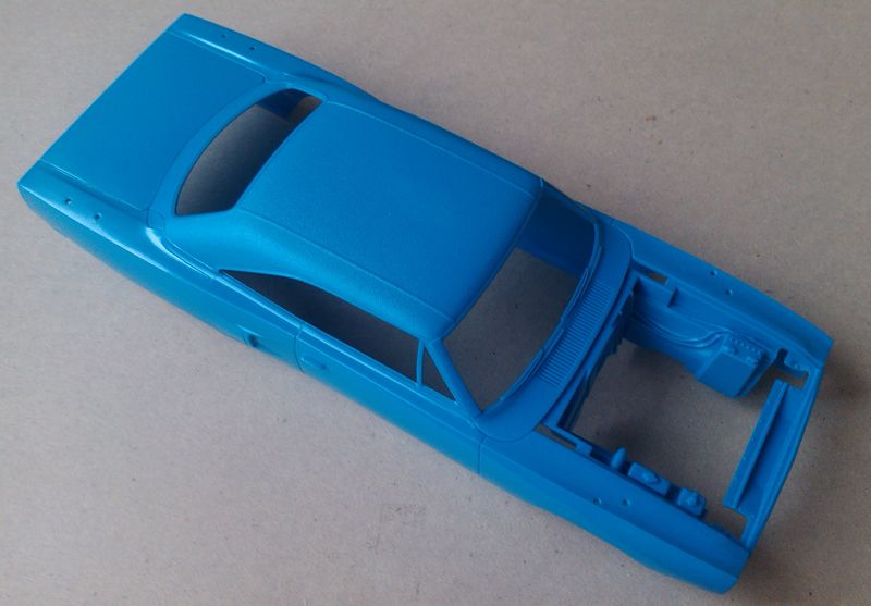

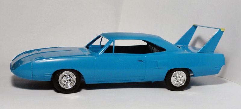

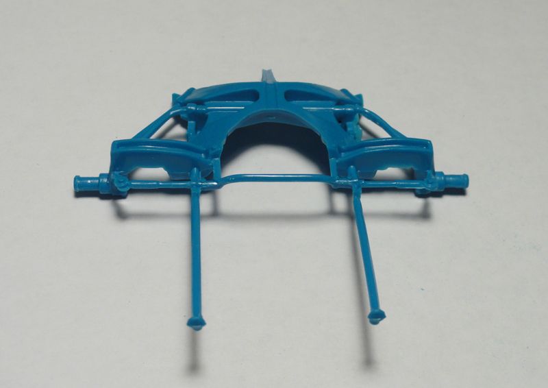

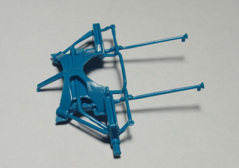

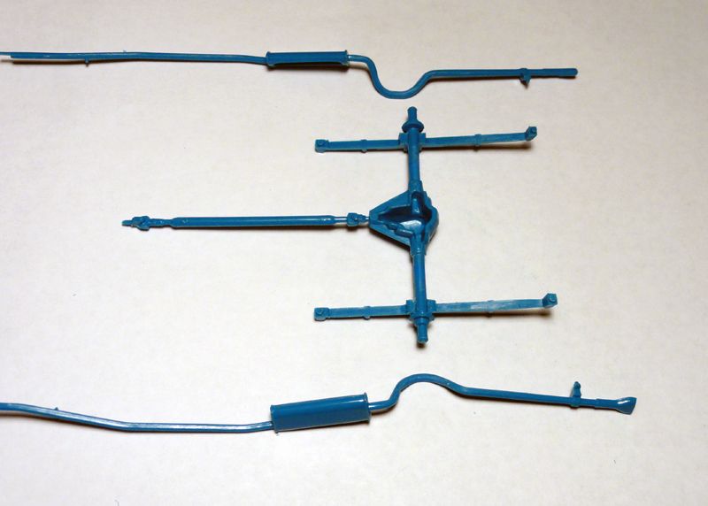

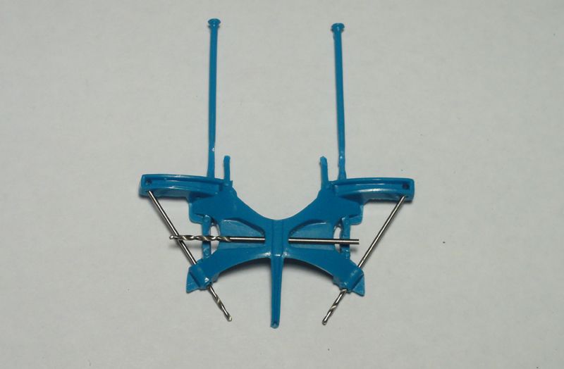

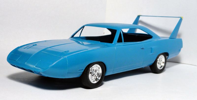

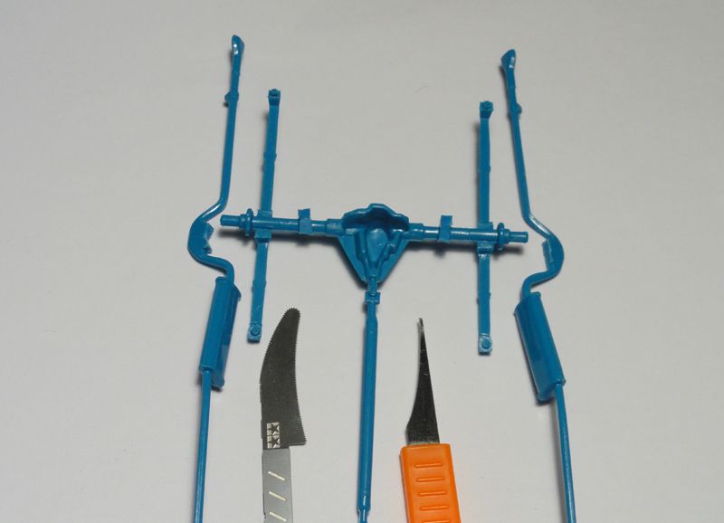

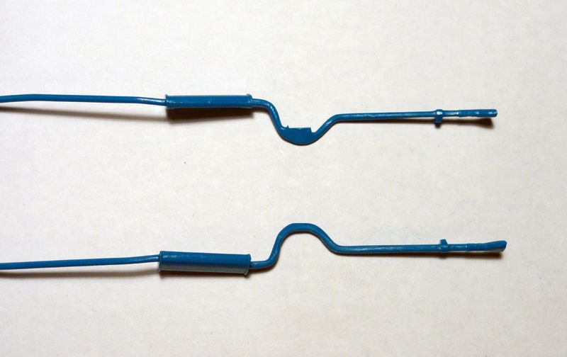

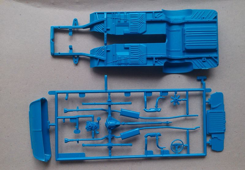

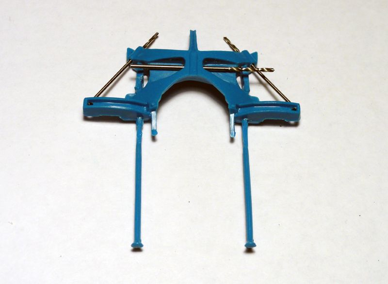

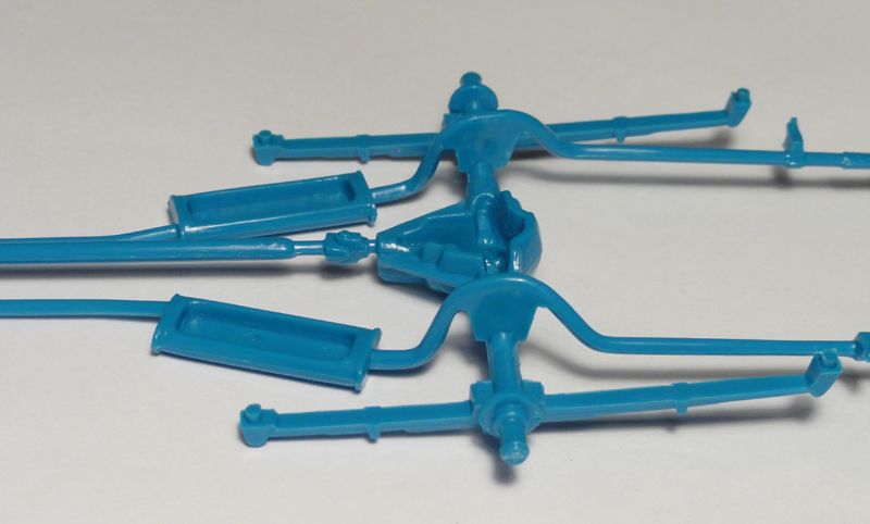

Kushikimi 34 Опубликовано 15 Sep 2013, 17:12:51 Автор Жалоба Поделиться Опубликовано 15 Sep 2013, 17:12:51 Спасибо за пожелания Евгений, и за все перечисленные ужасы они просят 11 у.е. плюс доставка?! Спасибо за предупреждение и советы А сейчас немного прогресса. Примерочная сборка, для оценки всего масштаба трагедии)) Вроде бы пока все не так уж и плохо)) Далее, задний мост и кардан, отлитые вместе с выхлопными трубами: Постепенно расчленяем их: Обтачиваем трубы от лишнего пластика (сверху просто отрезанная, снизу уже обточенная): И вот все отделено и почищено от лишнего пластика: Переходим к передней подвеске. Она, понятное дело, выполнена единой деталью, ось неповоротная, будем это исправлять. В первую очередь отрезаем рулевую тягу: А затем и все остальное, что должно поворачиваться: В итоге колеса начинают поворачиваться: Ссылка на сообщение Поделиться на другие сайты
Alex4x4 8 Опубликовано 15 Sep 2013, 17:16:55 Жалоба Поделиться Опубликовано 15 Sep 2013, 17:16:55 Красотища.Можно поподробнее про переднюю подвеску ,если можно с фото. Ссылка на сообщение Поделиться на другие сайты
Kushikimi 34 Опубликовано 15 Sep 2013, 17:31:03 Автор Жалоба Поделиться Опубликовано 15 Sep 2013, 17:31:03 Александр, пока что я отрезал три детальки, и на этом пока все Дальше в планах переделать стабилизатор и тяги, поэтому большая просьба к знатокам американского автопрома - поделитесь, пожалуйста, подробными фотографиями этого узла Ссылка на сообщение Поделиться на другие сайты

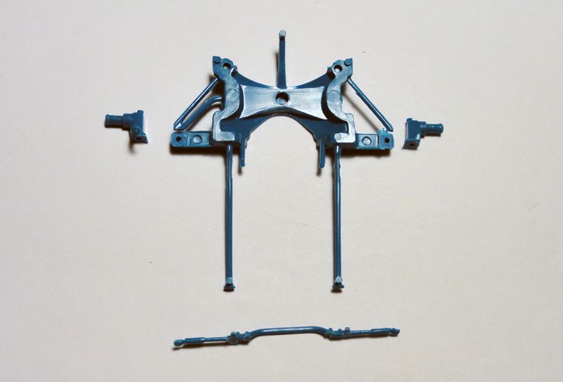

Kushikimi 34 Опубликовано 16 Sep 2013, 06:44:18 Автор Жалоба Поделиться Опубликовано 16 Sep 2013, 06:44:18 Спасибо)) Подвеска еще не на штифтах, пока что только идет процесс кромсания и пилежки. Осложняет все дело и тот момент, что пластик очень хрупкий (наверное, сказывается возраст, или само качество пластика такое), и норовит разломаться или отколоться в самых неподходящих местах. Движемся дальше. С переднего подрамника были срезаны рычаги и стабилизатор. Рычаги изначально были расположены под неправильным углом в горизонтальной проекции, и мешали бы поворачиваться колесам. Стабилизатор был просто унылым Теперь надо делать "уши" крепления стабилизатора (старые пришли в негодность) Ссылка на сообщение Поделиться на другие сайты
