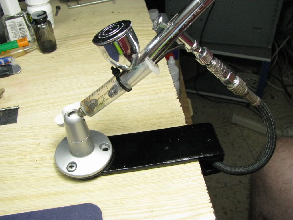

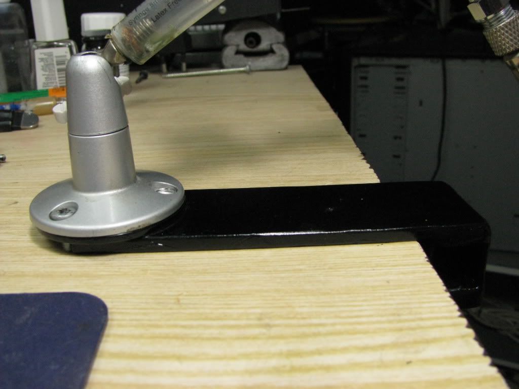

Barabakin 61 Опубликовано 28 Sep 2013, 12:37:09 Жалоба Поделиться Опубликовано 28 Sep 2013, 12:37:09 Подставку можно и не брать сразу, особенно если бюджет не резиновый)) Ее можно и самому сделать, или приспособить что-нибудь. Я раньше аэр ставил на водопроводный кран Сейчас приспособил под это сам компрессор (ставлю между ручкой для его переноски и фитингом). Поддерживаю. Пока не построил свою, использовал скрученную из проволоки и зажатую в тисках. Потом сфарганил себе такую. Из шприца и державки чего-то там для машины. Крайне рекомендую купить еще две штучки. Стоят копейки но сильно упрощают жизнь. 1. 5 PCS Tattoo Cleaning Brush Kit Set Tip Tube Machine Grip Airbrush Spray Gun 2. AIRBRUSH QUICK DISCONNECT COUPLER - Quick Release fitting Adapter 1/8" F-M AB117 Ну и в любом случае удачи. Ссылка на сообщение Поделиться на другие сайты
