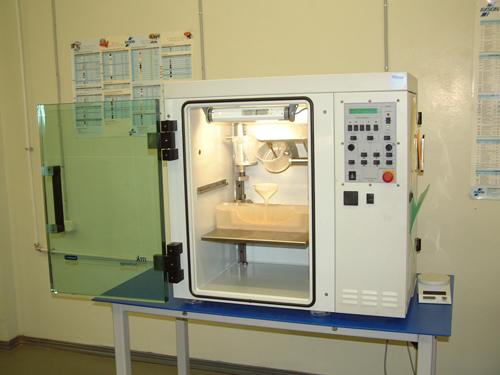

4auka 2739 Опубликовано 26 Apr 2014, 17:38:05 Жалоба Поделиться Опубликовано 26 Apr 2014, 17:38:05 Для вакуумной отливки в домашних условиях, мне кажется, есть хороший выход - пакеты для хранения вещей под пылесоск примеру ВОТ Ссылка на сообщение Поделиться на другие сайты
sanektmb81 222 Опубликовано 26 Apr 2014, 17:57:33 Жалоба Поделиться Опубликовано 26 Apr 2014, 17:57:33 Для вакуумной отливки в домашних условиях, мне кажется, есть хороший выход - пакеты для хранения вещей под пылесоск примеру ВОТ Ребят, ну не правильно лить а потом в вакуум, ни какой пылесос не сможет протянуть воздух через заливочный материал, особенно в узких каналах, надо сначала выкачать воздух потом лить, поэтому и литьё в вакууме Ссылка на сообщение Поделиться на другие сайты
4auka 2739 Опубликовано 26 Apr 2014, 17:59:44 Жалоба Поделиться Опубликовано 26 Apr 2014, 17:59:44 Ребят, ну не правильно лить а потом в вакуум, ни како пылесос не сможет протянуть воздух через заливочный материал, особенно в узких каналах, надо сначала выкачать воздух потом лить, поэтому и литьё в вакууме Скорее всего вы и правы, но купить промышленную установку для отливки дисков... Люди ищут выход и замену таким вещам - вот в чём вопрос... Ссылка на сообщение Поделиться на другие сайты
sanektmb81 222 Опубликовано 26 Apr 2014, 18:04:09 Жалоба Поделиться Опубликовано 26 Apr 2014, 18:04:09 Так можно самому собрать попроще, компрессор есть почти у всех, короб собрать не прблема, единственное надо придумать механизм опрокидывания чаши, чтобы он не пропускал воздух. Ссылка на сообщение Поделиться на другие сайты
