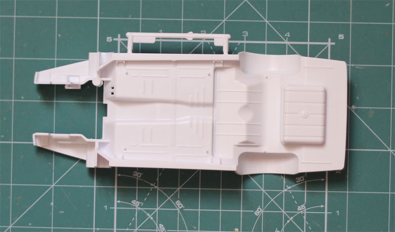

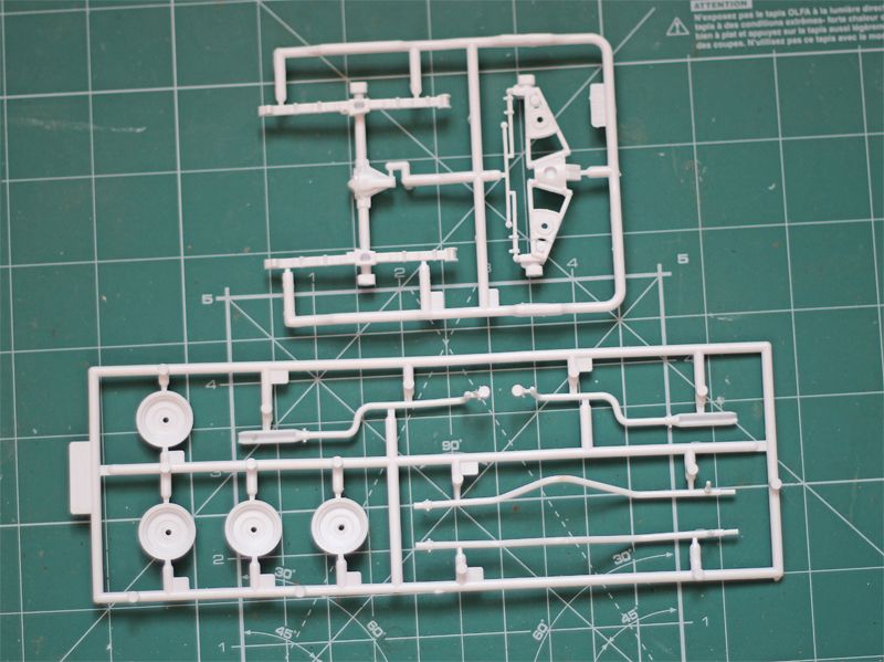

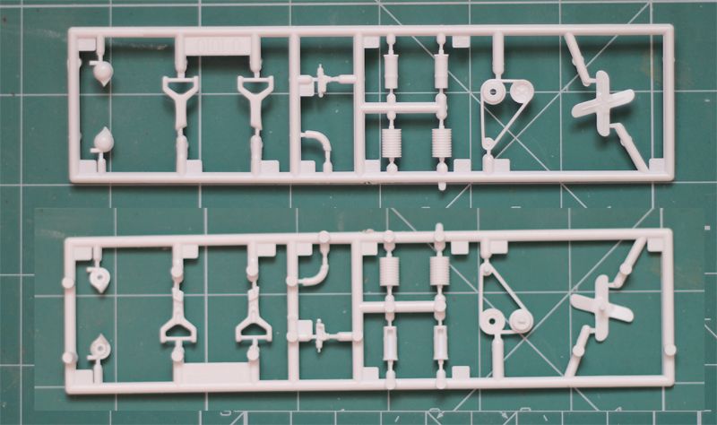

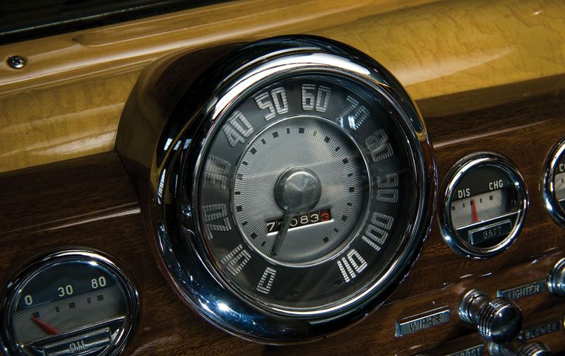

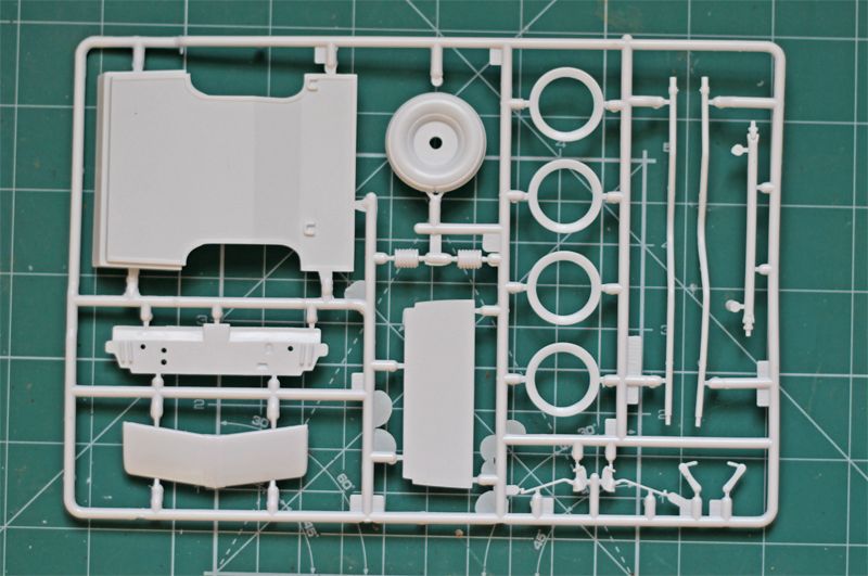

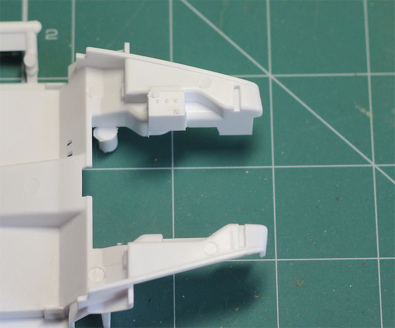

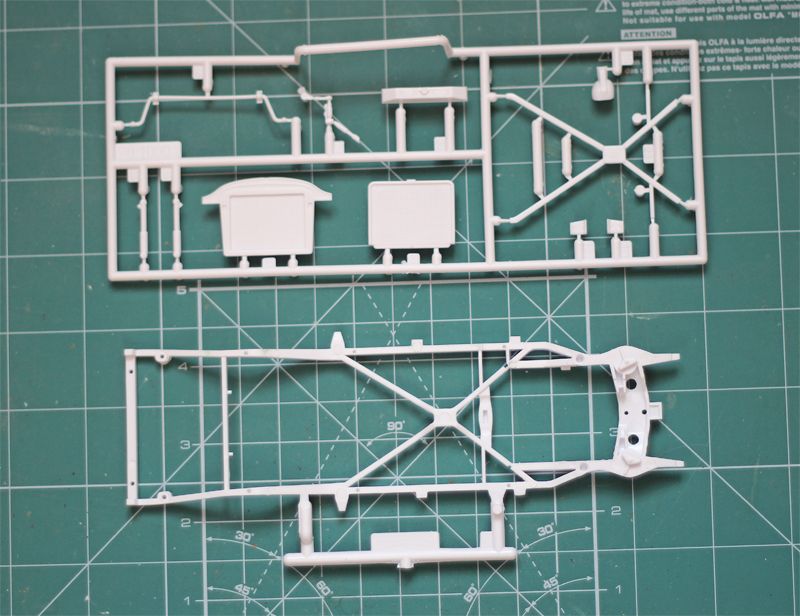

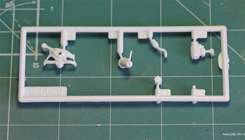

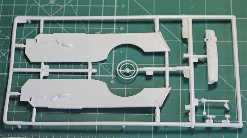

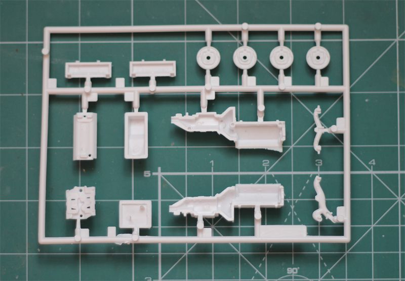

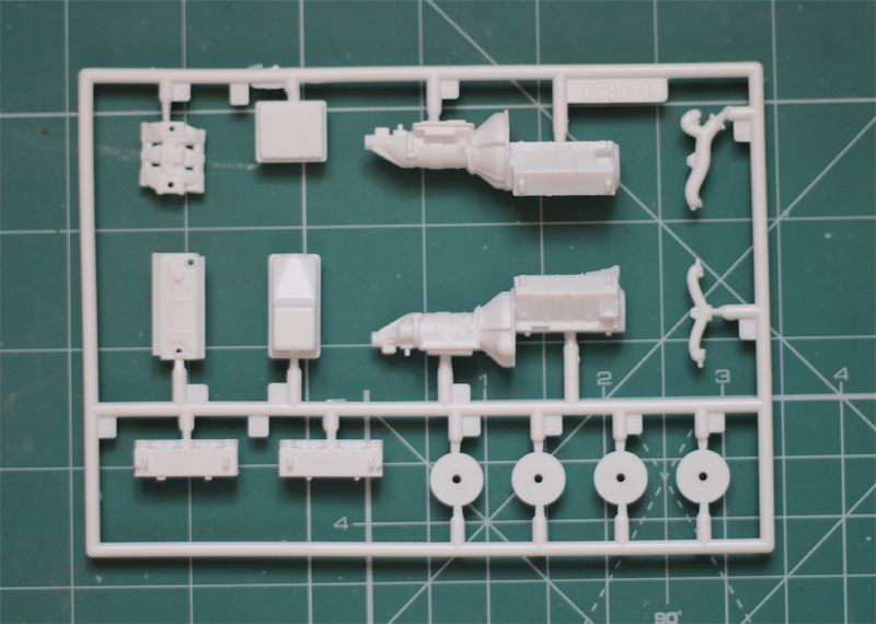

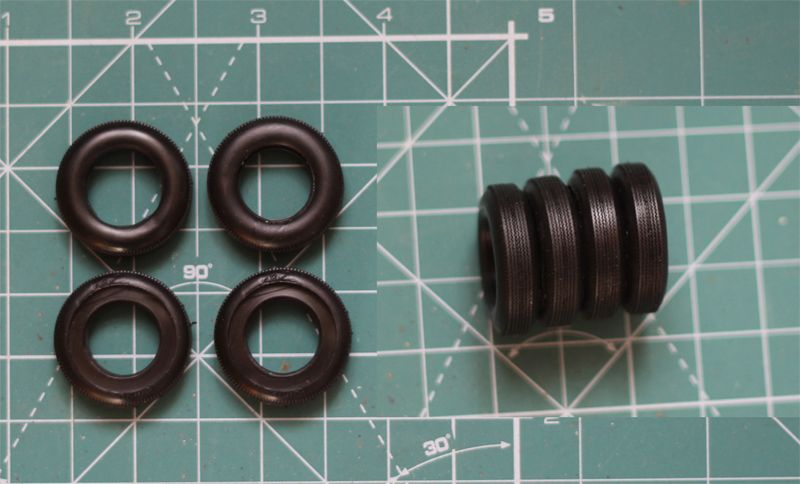

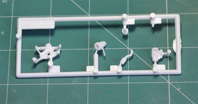

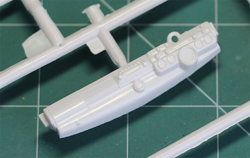

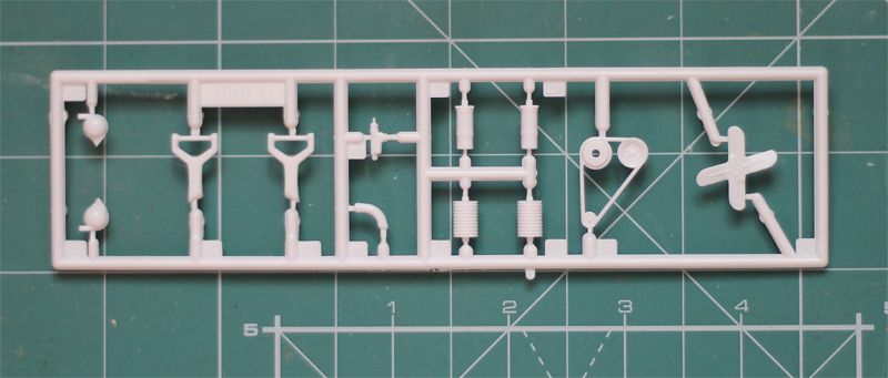

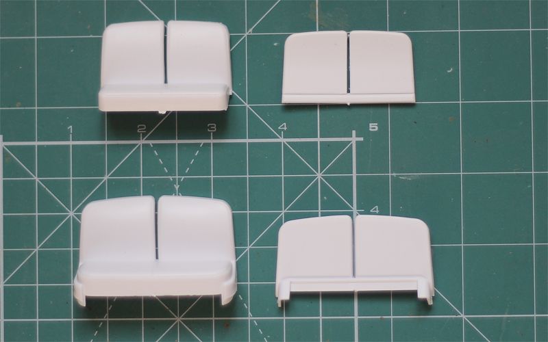

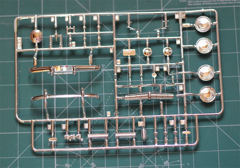

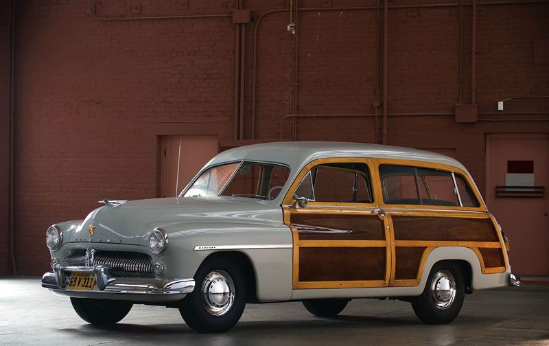

Валера 11 Опубликовано 23 Mar 2014, 12:32:34 Жалоба Поделиться Опубликовано 23 Mar 2014, 12:32:34 Приветствую всех друзья ! Получил на днях долгожданную новинку Revell'а, вот такую: для постройки точной копии вот такого автомобиля: Возможно ли это ? Давайте посмотрим. Итак, для начала, изображения литников- Оснастка двигателя Днище С правильно (в отличие от кита AMT) сделанным аккумулятором. Хотя угловатая форма крыльев внутри моторного отсека вызывает у меня сомнения в соответствии оригиналу. Детали интерьера. Всё довольно прилично, особенно рулевое колесо- можно ставить "как есть"-отлито довольно ажурно. Диванчики: Приборка: Сделана правильно- обратите внимание на горизонтальную линию в маленьких циферблатах. Это соответствует прототипу. А вот с декалями к цифербатам небольшая проблемка- такой линии не предусмотрено, да и большой циферблат спидометра не совсем похож- Дальше комментировать нечего, "стандартный ревелловский стиль"- передние колёса не поворачиваются , . Но зато даны две выхлопных трубы. А зачем ? Не к добру... Здесь рама, диски и прочее. С качеством литья всё отлично. Вайтволлы даны пластиковыми вставками.Хотелось большего, ну что есть, то есть. А вот и литник с двигателем. Н-да...нифига не стоковый . Стокового в ките и не-ту ... Вот почему такая комплектация выхлопной системы. Резина. Вполне себе неплохая. "Хром"- Неплохо! "Стекляшки" - Традиционно для "американцев"-отсутствуют стёкла передних дверей. Все перемычки, как на лобовом стекле, так и на боковых, сделаны "в массиве стекла". Для меня это минус-придётся накладывать фольгу, а места эти стрёмные, простите за жаргон . Декаль с "деревянной" тектстурой: А это кузов: А это кузов в сравнении с моделью AMT, которая, несмотря на свой, ,более чем полувековой возраст, является для меня эталоном "правильности". Как видим , всё, что находится от передней кромки дверей по направлению к носу машины- всё в мусор! Неправильно всё- нижняя панель под лобовым стеклом, длина моторного отсека, ширина капота по передней его кромке, неправильная форма верхней части передних крыльев, сечение капота... Итак, к вопросу о том, можно ли сделать копию "из коробки"? Нет. Для наших целей необходим кит-донор, старый-добрый AMT'шный 49-й. Передняя часть, стоковый двигатель, приборка, всё пойдёт в дело . Вот такая получилась у ревелла "новинка". Успехов всем коллегам-американостроителям ! Ссылка на сообщение Поделиться на другие сайты

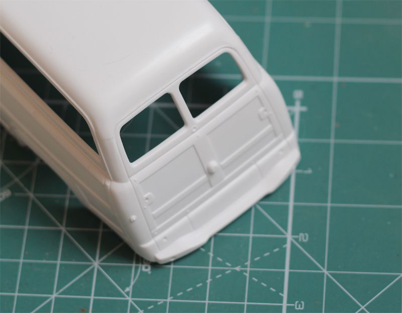

Muscle Horses 467 Опубликовано 25 Mar 2014, 13:01:40 Жалоба Поделиться Опубликовано 25 Mar 2014, 13:01:40 Валера, а то, что перемычки на стёклах - это ведь хорошо. Чем эти места стрёмные? Фольга на них ложится изумительно, т.к. поверхность ровная и гладкая. Ссылка на сообщение Поделиться на другие сайты

Валера 11 Опубликовано 25 Mar 2014, 14:15:38 Автор Жалоба Поделиться Опубликовано 25 Mar 2014, 14:15:38 Валера, а то, что перемычки на стёклах - это ведь хорошо. Чем эти места стрёмные? Фольга на них ложится изумительно, т.к. поверхность ровная и гладкая.Лёш, по-большому счёту мне бы перемычки заодно с кузовом, а стёкла я свои поставлю, тонкие. А здесь получается- как бы снаружи на стекло приклеена полоска.Теоретически у обоих прототипов макимальная ширина была одинаковой - 76.4 дюйма. Кстати, интересно, насколько правильный кузов у Ревелла в этой части...И еще 2 цифры для проверки пропопорций модели - колесная база 118 дюймов, максимальная длина (насколько я понимаю между внешними границами "клыков" на бамперах) - 213.5 дюйма.С шириной у ревельного вэгона, я так полагаю, всё в порядке- амт'шная ванна интерьера встала как "родная".Беда ревелла, что расстояние от передней кромки двери до фары на 5 мм больше, чем у АМТ. Ну и остальные косяки, я писал уже.P.S. Читал у американских коллег, что все меркюри-вэгоны(вуди) (49-51г.г.) делались на базе кабриолетов. В принципе, правдоподобно- деревянный кузов "никакой" в плане жёсткости, а у кабриков меры для усиления шли по умолчанию. Ссылка на сообщение Поделиться на другие сайты

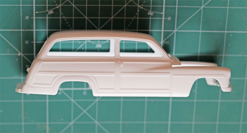

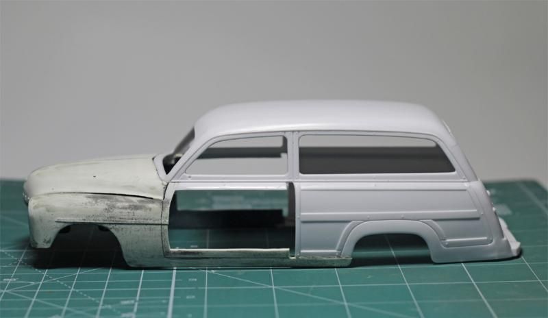

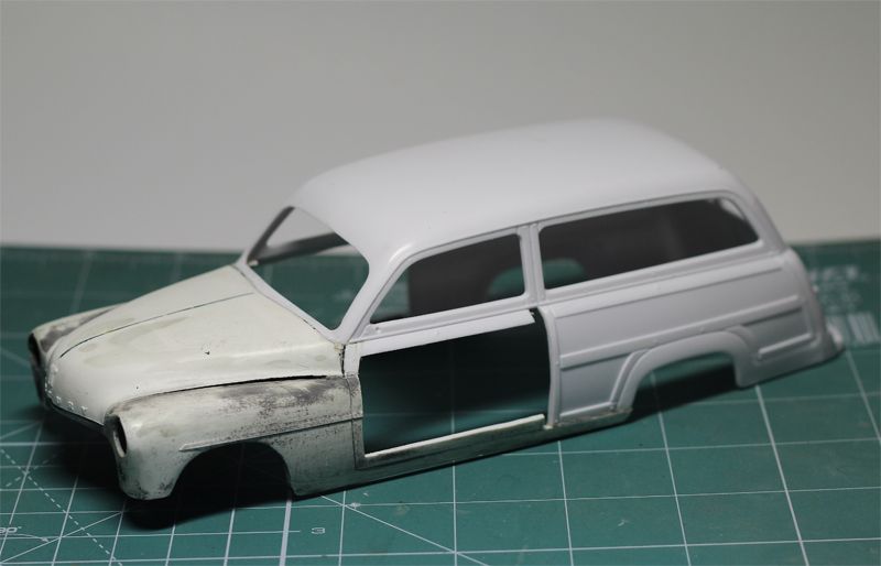

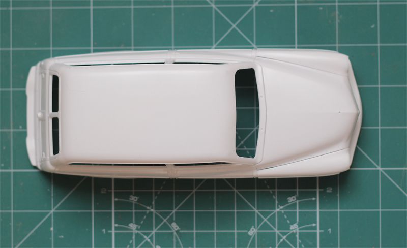

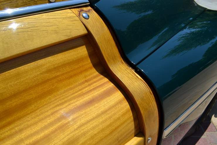

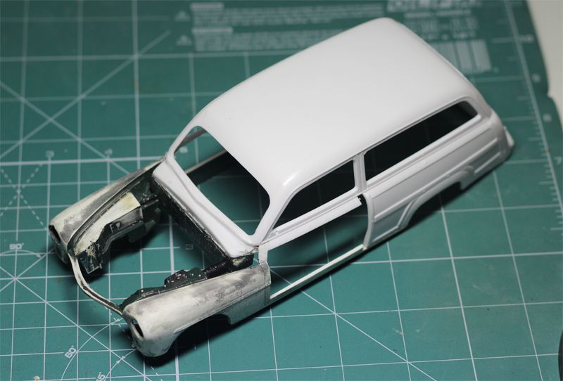

Валера 11 Опубликовано 7 Aug 2014, 18:22:06 Автор Жалоба Поделиться Опубликовано 7 Aug 2014, 18:22:06 К вопросу о коррекции ревельного кузова. Я, как мне кажется, достиг некоторого успокоения в этом вопросе . Как и предполагалось, донором послужил амт'шный кузов "с разборки". На фотографиях хорошо заметна граница раздела- с плохо смытой краской это АМТ, а чистенький и белый-это Revell. Как хорошо видно, я оставил пороги от амт, и далее всю переднюю часть. Почему вырезал дверь? Поперечное сечение ревельного кузова по линии передней кромки двери не стыкуется с такой же частью амт'шного кита. Поэтому от ревелла в этом месте остался небольшой фрагмет в верхней части передней кромки двери. Вот ещё несколько картинок: Панели кузова, те, что "под дерево", предполагаю вставлять в каркас с бОльшим углублением, нежели дано в ките. Вот как эти места выглядят на оригинале: Ссылка на сообщение Поделиться на другие сайты

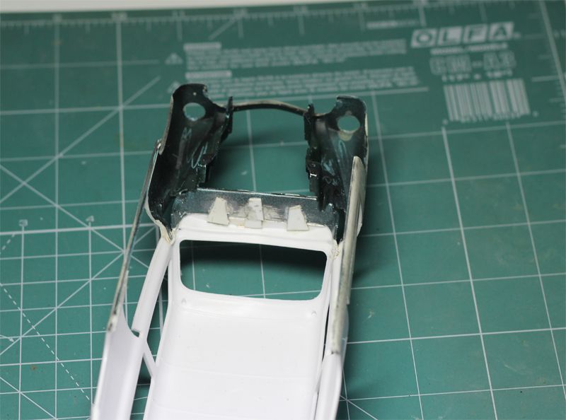

Barabakin 61 Опубликовано 7 Aug 2014, 18:56:25 Жалоба Поделиться Опубликовано 7 Aug 2014, 18:56:25 "Попилили вагончик" .......От души попилил. ) Я бы точно на такое не рискнул. Точно не сейчас. Снимаю шляпу. И сразу вопрос. Место где передняя стойка сходиться с крылом и ....как его бишь...файрволом. Там получается три плоскости сходятся. Очень неудобно сопряжение. Внимание вопрос. А ВИП????? Покажешь как решишь эту проблему?Панели на двери......Валера может, все же, ВИП?? Ну тьма техник и действий просто проходит за кулисами. А оно интересно. Я понимаю, что это тяжело и время и фоткать .....но не спеша. ) По чуть чуть. Ссылка на сообщение Поделиться на другие сайты
Валера 11 Опубликовано 7 Aug 2014, 19:39:36 Автор Жалоба Поделиться Опубликовано 7 Aug 2014, 19:39:36 И сразу вопрос. Место где передняя стойка сходиться с крылом и ....как его бишь...файрволом. Там получается три плоскости сходятся. Очень неудобно сопряжение. Жень, ты прав-это место и есть одна большая подстава в этом проекте! Если кратко- подгонял ревелную панель, которая внизу лобового стекла, на которой крепятся дворники, к форме выреза амт'шного капота. Сначала даже у амт-капота лишнего срезал (потом восстановил- видны квадратные заплатки 1х1мм по краям капота, где к стойке примыкают), но потом сточил по-максимуму панель перед стеклом. Изнутри приклеил пластик, усилил. ... может, все же, ВИП?? Да скорее всего нет. Вот сделаю двери, может быть переделаю (углублю) панели на задних крыльях, отверстия под заклёпки на каркасе просверлю и всё, кузов в коробку . Ссылка на сообщение Поделиться на другие сайты

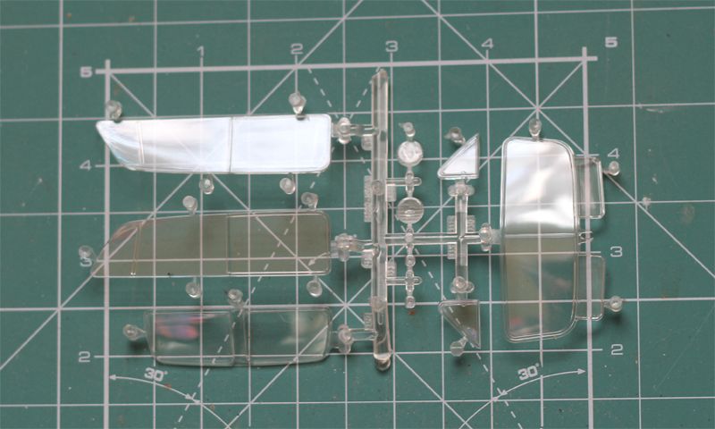

nightmare 6 Опубликовано 10 Aug 2014, 08:01:23 Жалоба Поделиться Опубликовано 10 Aug 2014, 08:01:23 Мне кажется, или лобовое стекло у Ревела тоже не правильное? Ссылка на сообщение Поделиться на другие сайты
Валера 11 Опубликовано 10 Aug 2014, 08:43:07 Автор Жалоба Поделиться Опубликовано 10 Aug 2014, 08:43:07 Мне кажется, или лобовое стекло у Ревела тоже не правильное?Да вроде похоже на правду... Ссылка на сообщение Поделиться на другие сайты
valek 1650 Опубликовано 11 Aug 2014, 18:28:35 Жалоба Поделиться Опубликовано 11 Aug 2014, 18:28:35 Мне кажется, или лобовое стекло у Ревела тоже не правильное?Да вроде похоже на правду...А мне вот тоже показалось, что у верхней кромки лобового слишком маленький угол нежели у АМТ, и у прототипа более внятный "треугольник". Ссылка на сообщение Поделиться на другие сайты
Валера 11 Опубликовано 11 Aug 2014, 18:53:08 Автор Жалоба Поделиться Опубликовано 11 Aug 2014, 18:53:08 Валентин, мы с коллегой nightmare перешли в личку по этому (лобовое стекло) вопросу, и вроде на чём-то остановились. Если кратко- рамка лобового стекла в оригинале отличается у седана/купе и вэгона. Тот факт, что я оставил лобовое и его окружение от ревелла- обусловлен чисто технологическими причинами, этакий компромисс. Но будем прикладывать стекло и сверять с фотографиями Ссылка на сообщение Поделиться на другие сайты
