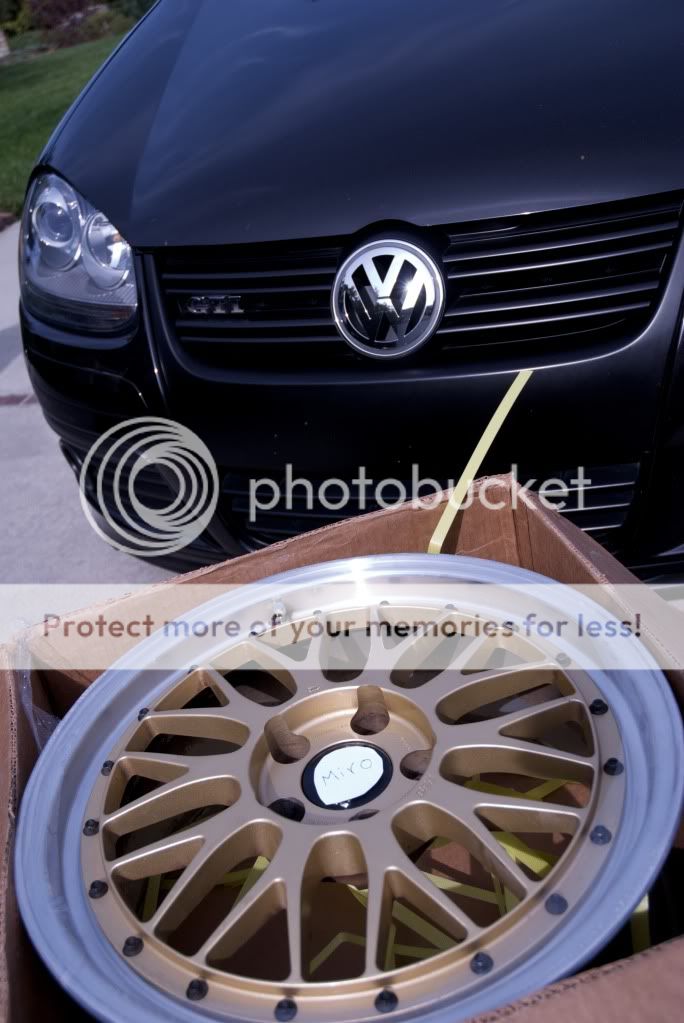

4auka 2808 Опубликовано 13 Aug 2014, 18:25:42 Автор Жалоба Поделиться Опубликовано 13 Aug 2014, 18:25:42 Растворитель для переходов? В первые о таком слышу. А пример можно оного растворителя? Добавлено через 15 ч. 20 мин. 11 сек.: На данный момент, я остался доволен на все 100%! Слегка прошёлся по кузову 4000 абразивом и в местах, где мне показалось что цвет слегка отличался по тону, слегка прошёлся ещё раз краской. Вот результат: Скорее всего завтра нанесу декали на кузов и буду покрывать лаком. Купленные у Саши(Санчеза) диски предназначались именно для него, а именно ББС ЛМ. Но полку я решил оставить хром, а вот сами спицы есть желание окрасить в золотистый цвет. Мне кажется такой цвет кузова + золотисто-хромовые диски будут смотреться очень хорошо. Собственно замаскировал диски под покраску и оставил сохнуть маску до завтра. Прям хоть так оставляй, без покраски и ставь Ради интереса сфоткал рядышком Ссылка на сообщение Поделиться на другие сайты

4auka 2808 Опубликовано 14 Aug 2014, 18:34:04 Автор Жалоба Поделиться Опубликовано 14 Aug 2014, 18:34:04 Иэх...а так всё хорошо начиналось. Собственно говоря эксперимент с масками отчасти удался.. Задул диски Зеровской ТопГанСикрет: После снял маски Как видно, маски частично легли и на спицы диска. На больших площадях ещё видно что маска наложена, а вот на мелких совсем не видно когда она укладывается. Наверное стоит "доколхозить" маску добавив в неё чернил. После взял в руки кисточку и непрокрашенные части докрасил вроде без потери качества покраски Прошёлся смывкой по болтикам и углублениям хромированной полки диска что бы придать объём. Ну и пару фоток с кузовом. Нанёс декали на кузов. Наверное из-за плохого освещения не углядел что шильдик в процессе прохождения декалей Солом слегка сместился. Ну и самое страшное, чего я боялся - то и произошло. Кузов после лака Пока доставать и рассматривать что это артефакты или косяк покрытия мною лаком модели - не хочу, пусть подсохнет. Хотя чего смотреть - по-моему всё снова испорчено! Разбавлял лак в пропорциях как указанно производителем - 6 порций лака, 1 отвердителя, где-то 20% разбавителя, но на компрессоре, взяв мысль из головы, что кто-то мне говорил что под акан нужно давление чуть меньше атмосферы выставил 0.9. результат вы сами наблюдаете. Хоть диски не запарол. Диски с декалями и лаком. Достану его теперь дня через 2-3 из коробки для сушки, там уж и буду смотреть что к чему, но желание отпадает с каждым этапом твАрения и убеждения своей криворукости. Да же не знаю, весь вечер испортил себе прям. Ссылка на сообщение Поделиться на другие сайты
skip 0 Опубликовано 14 Aug 2014, 19:00:12 Жалоба Поделиться Опубликовано 14 Aug 2014, 19:00:12 4auka, я не профессор, но, по-моему, можно 2000-2500 наждачкой с водой шлифануть, а потом еще слой лака. И диски неправильно покрашены же, нет? Диск разборный - его "сердцевина" красится в цвет, полка полируется. А у Вас только спицы в цвете, окантовка спиц тоже должна быть золотой. Ссылка на сообщение Поделиться на другие сайты
4auka 2808 Опубликовано 14 Aug 2014, 19:07:20 Автор Жалоба Поделиться Опубликовано 14 Aug 2014, 19:07:20 Про лак уже писали. 2К Акановский лак слоями не наносится, точнее новый слой не имеет воздействия на предыдущий высохщий слой. Результат многослойного лакирования на предыдущих страницах есть и он отрицателен. По поводу дисков - да, вы правы. Моё упущение с соответсвующим выводом - диски то же от части запороты ( Диски отмыть - это ерунда, очередная отмывка кузова - точно настроя нет. Ссылка на сообщение Поделиться на другие сайты
