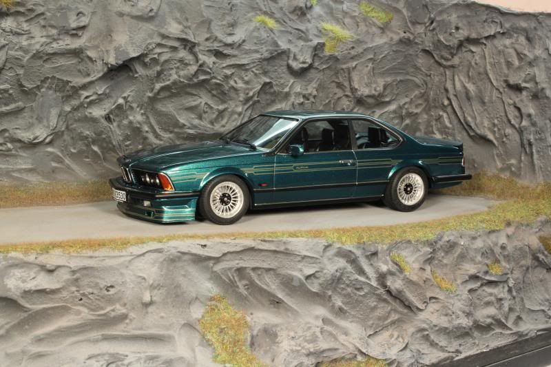

valek 1641 Опубликовано 29 Aug 2014, 07:36:08 Жалоба Поделиться Опубликовано 29 Aug 2014, 07:36:08 Я бы делал по другому - срезал бы с моделиста крышу и поставил на фуджими. Соответственно остекление от него же можно позаимствовать. Есть еще такой вариант: Надеюсь Миша не будет против. Прежде всего срезал крышу, передний фартук и ... Посмотреть на Яндекс.Фотках Подклеил крышу на место на проставках.... Посмотреть на Яндекс.Фотках Посмотреть на Яндекс.Фотках ... Изнутри заклеил надрезы полистиролом. Посмотреть на Яндекс.Фотках Посмотреть на Яндекс.Фотках Продолжение следует. Но все усложняют выпиленные двери, ну тут уж надо будет места разрезов хорошенько укрепить. Например временно вклеить проволку или иглу от шприца, а потом при вклейке остекления после аккуратно срезать их. Ссылка на сообщение Поделиться на другие сайты
Андрей 524 0 Опубликовано 29 Aug 2014, 07:54:48 Автор Жалоба Поделиться Опубликовано 29 Aug 2014, 07:54:48 Ну кузов от моделиста что-то совсем не вдохновляет. Хотя он есть и он под рукой. Что-то в нём отторгает, что-то в нём с пропорциями где-то беда капитальная... Меня больше с самого начала устроил бы вариант как у Михаила. только в случае с е30 стойки намного шире чем у шестёрки. Но буду пробовать. по поводу "ванны остекления"- я их не пользовал и ранее довольно часто, не хотелось бы ставить эти "бронестёкла" и теперь. Больше бы устроило попробовать "врезать" заподлицо стёкла из ацетатной плёнки- ну наподобие той из которой коробки от кукол сделаны Когда я в детстве делал бумажные модели 1:24- стёкла делал именно так, и вроде насколько помню проблемы были только с клеем. А сейчас этого клея- только выбирай... Тамиевский кузов конечно неплох. Но хочется сперва попробовать "поднять", надеюсь там не много....Сейчас ищу карты размеров Добавлено через 2 мин. 6 сек.: P.S.: Только сейчас прочёл про крышу с моделиста поставленную на Фуджиковский кузов. Неплохая мысль, надо примерять! Но по правде говоря если высота не шибко различается и не влечёт за собою изменения наклонов стоек- возможно я и забью на это отклонение. И не потому что лень порезать немного (а ведь ерунда по сути....с самолётами иной раз страшные вещи приходилось раньше делать, типа разрезов ступенчатых и вживления вставок в эти разрезы, чтоб не влияло на геометрию такие извращения...),- а потому что на очереди Фуджиковские же е24: "в Шницере" и "Gr.A"- и это уже будет серийный перепил- и у меня лопнут нервы Ссылка на сообщение Поделиться на другие сайты
valek 1641 Опубликовано 29 Aug 2014, 08:17:07 Жалоба Поделиться Опубликовано 29 Aug 2014, 08:17:07 Дело в том, что кузов моделиста и тамии - братья. То бишь моделист это упрощенный "перепак". Если мне не изменяет память в нем даже выштамповки под гоночные баки изнутри есть. Так что они идентичны, но вот как раз таки ванна остекления у них различается. У меня просто у самого 4 тамийных 2 фуджимовских и 2 моделистовских 1 ревелломонограмовская Е24 лежит - есть с чем сравнить так сказать. Но я хотеть еще Е24 много не бывает. Ссылка на сообщение Поделиться на другие сайты
