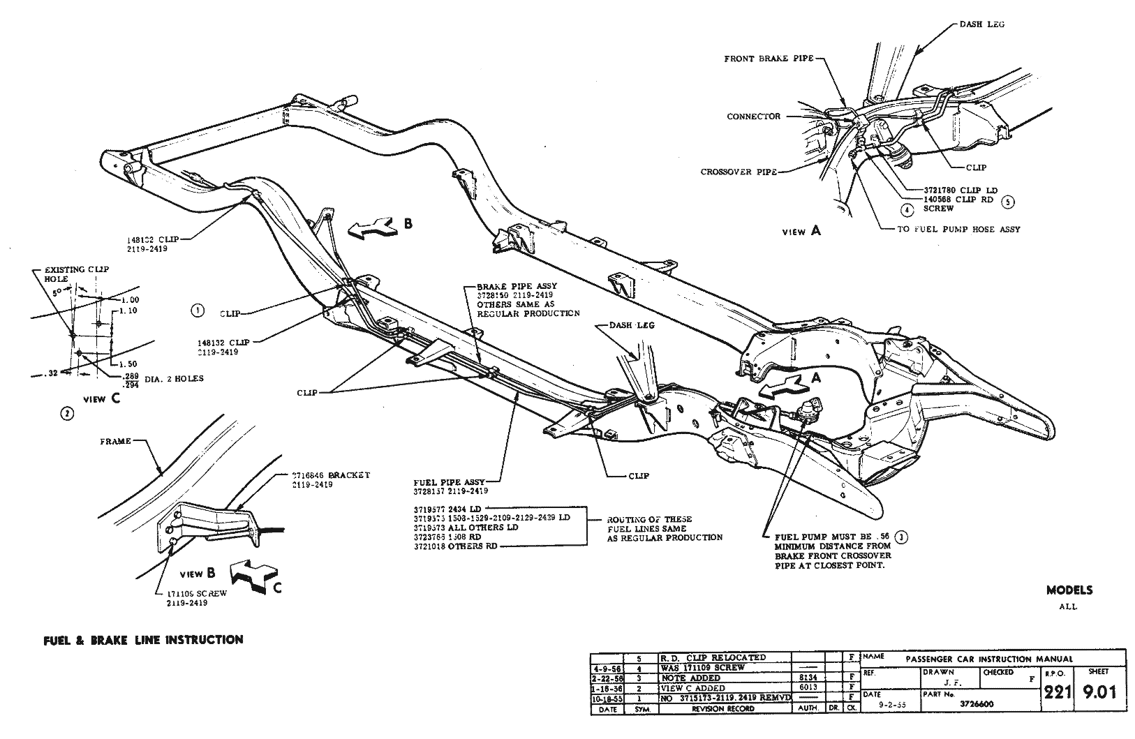

Валера 11 Опубликовано 29 Jul 2015, 16:37:39 Жалоба Поделиться Опубликовано 29 Jul 2015, 16:37:39 Про магистрали, наткнулся тут, у себя в запасах (кликабельно)- Ссылка на сообщение Поделиться на другие сайты

cracker 176 Опубликовано 1 Aug 2015, 23:28:13 Автор Жалоба Поделиться Опубликовано 1 Aug 2015, 23:28:13 Салон весьма симпатичный, но не хватает тонировки. Я бы добавил серую смывку, но уже все собрано так что лучше не экспериментировать Я пробовал делать темно красную смывку, но получилось как то грязно. Да и посмотрев фото реальных авто, становится понятно что там выглядит все как должно выглядеть. Про магистрали, наткнулся тут, у себя в запасах Это другая рама, по видимому, от чего то более современного. Касательно тормозных магистралей более менее наглядно А нету случайно реальных фото, именно этой рамы? Я их по перемычкам только отличаю, но у меня именно с такой перемычкой, как на схеме. Добавлено через 22 мин. 22 сек.: Чоп топ крыши, не прошел гладко. Примерно неделю я убил на подготовку кузова. Куча шпаклевки и шкурки. Самый сложный процесс, выводить оконные проемы. И так. Отмыл кузов от проявочного слоя, зашкурил, под шпаклевал. Загрунтовал, опять вышкурил, за шпаклевал. Вклеил моторный щит, по периметру убрал щель, 2к шпаклей. Вклеил арки и за шпатлевал щель. Еще слой грунта. Вывожу потолок, без особых заморочек, скорее для галочки. Но тем не менее, убил на это целый вечер. Попутно убираю оставшиеся косяки по кузову, и последний слой грунта. Крашу потолок в черный матовый, заклеиваю проемы, обливаю кузов 2мя слоями TS-14 и 2 слоя лака. Впереди предстоит шлифовка и полировка кузова. Ссылка на сообщение Поделиться на другие сайты

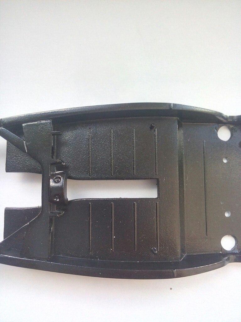

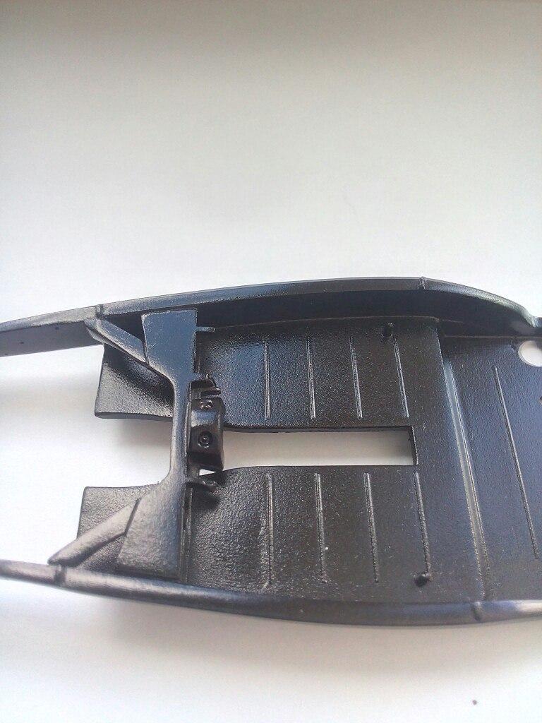

cracker 176 Опубликовано 2 Sep 2016, 09:25:50 Автор Жалоба Поделиться Опубликовано 2 Sep 2016, 09:25:50 Привет. Думал втихаря посидеть поковырять 32го форда, но не тут то было. Требуется ваша помощь господа! В общем ситуация следующая. В прошлом году я купил бушный компрессор и аэрограф jas, с дюзой 0.3 по моему. И только сейчас добрался до тестов всего этого дела. Но тесты вышли увы неудачные. При покраске получил вместо глянца, покрытие, аля наждачная бумага. С чем может быть связанна данная проблема? краска тамия х1, растворитель тоже тамиевскй для акрила. Пробовал играться с консистенцией краски, как только не мешал. 1к1, 1к2, 2к1 и т.д. Если разводить краску очень жидко, то местами появляются кратеры, как будто влага попадает. Если густо намешивать, то краска не растекается. В любом случае получается "эффект манки" . Давление на компрессоре выставлял 1.8-2.0. С подачей краски на аэре тоже игрался. Аэрограф промывал как следует. Сначала растворителем для 2к акрила, потом родным тамийным. Вопрос №2. Вся эта неудача, навела меня на мысль, что аэр пора поменять, неизвестно что делали с ним до меня. Ну и еще у него нету сопла, которое иглу прикрывает. Так же нету крышечки для бачка. Погуглив всю эту тему немного прояснил для себя " тайну аэрографии", но к однозначным выводам так и не пришел. Посему хотелось бы узнать все более подробно. Помогите определиться с выбором производителя. В принципе есть возможность раскошелится на 10к и купить простенькую ивату или h&s, Но есть ли смысл? Опытные товарищи из бтт, пишут что есть. Но судя по нашему форуму, многие успешно используют jas и прочий китайский ширпотреб. Так же интересуют размеры универсальной дюзы. Для себя я понял что должна быть 0.4, чтобы и мелочевку и кузова, можно было бы красить без особого напряга. Еще интересует необходимость наличия настроек на самом аэре. Подача краски, ход иглы, нужно ли все это? Рассчитываю на вашу помощь, так как руки чешутся, а процесс встал. Ссылка на сообщение Поделиться на другие сайты
Rms5520 62 Опубликовано 2 Sep 2016, 10:15:23 Жалоба Поделиться Опубликовано 2 Sep 2016, 10:15:23 Под антигравийку красить можно))) Мне кажется это из-за большого давления, балонами тоже такого можно добиться)) Ссылка на сообщение Поделиться на другие сайты
