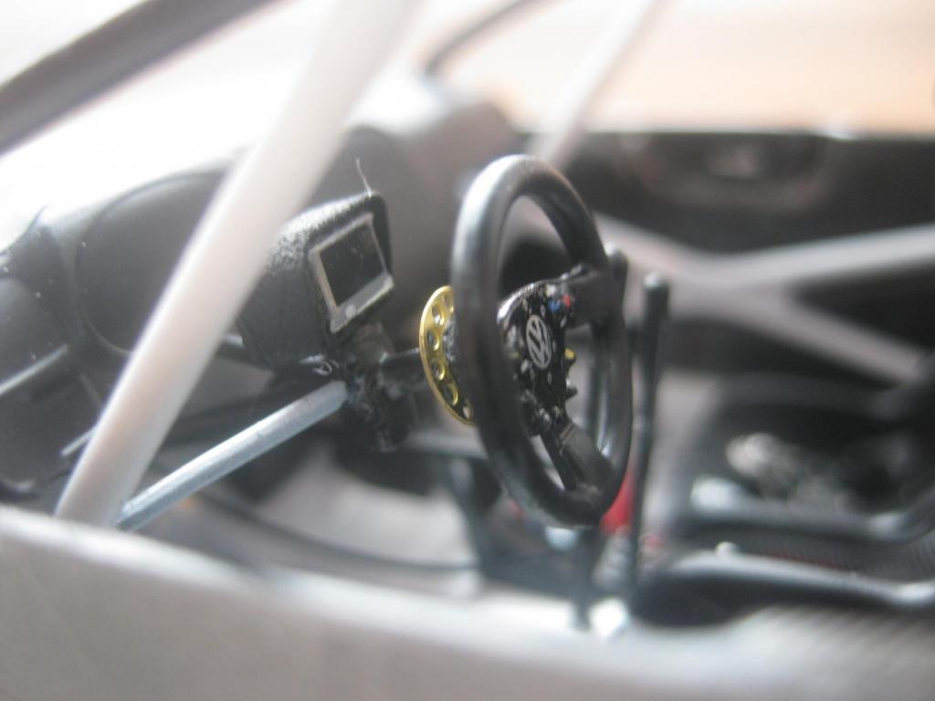

Rally 14 Опубликовано 26 Apr 2016, 14:23:02 Автор Жалоба Поделиться Опубликовано 26 Apr 2016, 14:23:02 19 часов назад, Jrok88 сказал: Хорошо получается. Руль маловат Кнопки бы поправить, поаккуратней. Там еще нет руля Вот с ним : -1 Ссылка на сообщение Поделиться на другие сайты

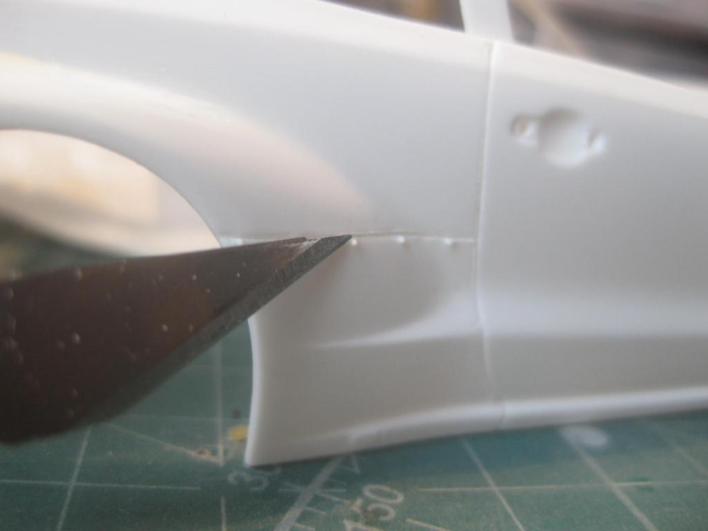

Rally 14 Опубликовано 3 May 2016, 14:43:53 Автор Жалоба Поделиться Опубликовано 3 May 2016, 14:43:53 Небольшое обновление темы: Перехоже к работе с кузовом. Посрезал иммитацию заклепок на задней части кузова для удобства покраски и полировки, на и уж больно она напоминает на заклепки а гвозди забитые в кузов. Вместо них буду использовать либо травленые заклепки ТММ или masterclub. Ссылка на сообщение Поделиться на другие сайты

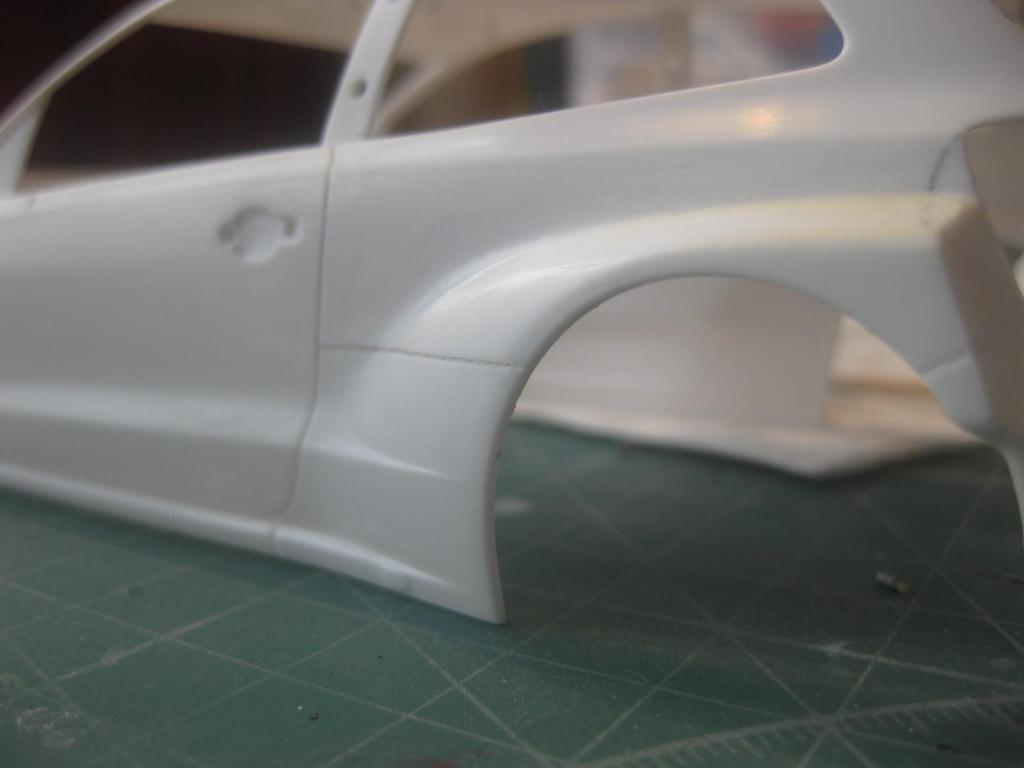

Rally 14 Опубликовано 25 May 2016, 15:27:06 Автор Жалоба Поделиться Опубликовано 25 May 2016, 15:27:06 (изменено) Продолжаю работу над моделью. Занялся спойлером и накладкой заднего бампера: Изменено 25 May 2016, 15:57:45 пользователем Rally Ссылка на сообщение Поделиться на другие сайты

valek 1650 Опубликовано 26 May 2016, 00:04:06 Жалоба Поделиться Опубликовано 26 May 2016, 00:04:06 Мне показалось, что замена стоек крыла не оправдывает ожиданий. По мне легче пластиковые немного сточить было. Ссылка на сообщение Поделиться на другие сайты
Driver 1215 Опубликовано 26 May 2016, 05:33:56 Жалоба Поделиться Опубликовано 26 May 2016, 05:33:56 5 часов назад, valek сказал: Мне показалось, что замена стоек крыла не оправдывает ожиданий. По мне легче пластиковые немного сточить было. По мне - проще отрезать, чем стачивать. Это же не долго. Ссылка на сообщение Поделиться на другие сайты
Rally 14 Опубликовано 27 May 2016, 12:46:46 Автор Жалоба Поделиться Опубликовано 27 May 2016, 12:46:46 В 26 мая 2016 г. в 03:04, valek сказал: Мне показалось, что замена стоек крыла не оправдывает ожиданий. По мне легче пластиковые немного сточить было. Поначалу я сам думал сточить, но посмотрел на прототип увидел какие они там тонкие и решил заменить. Да и травленые по сравнению с оригиналом толстоватыми кажутся. Ссылка на сообщение Поделиться на другие сайты
StarSA 1043 Опубликовано 29 May 2016, 18:12:38 Жалоба Поделиться Опубликовано 29 May 2016, 18:12:38 Я так понял, что каждая стойка у крыла из двух кусочков травления клеится? Если да, то возьми по одному, и будет тебе тонко. Ссылка на сообщение Поделиться на другие сайты
