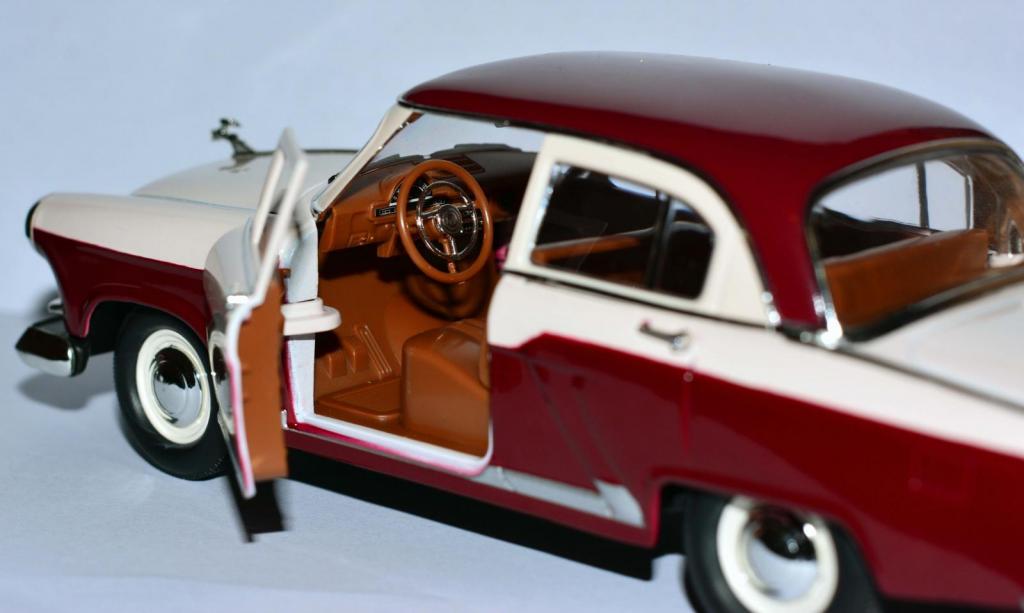

Zereban 9 Опубликовано 11 Aug 2016, 13:47:29 Жалоба Поделиться Опубликовано 11 Aug 2016, 13:47:29 Добрый день уважаемые коллеги. Давно мы с Вами не виделись. Но вот спустя 2 года я попал домой и пока ищу работу есть время закончить свои давние модели и реализовать давнюю хотелку. Итак - это 21-я Волга от Yat Ming в нашем 1/24 масштабе. В планах добиться максимального реализма путем: 1) Перекраски кузова и его обработка, закрыть щели в дверях, уменьшить толщину дверных рамок, поработать с расшивкой. 2) Полностью переделать салон. 3) Добавить некоторые мелочи такие как травленые дворники, антенну и т.д. Пока все И сразу вопрос, т.к. первый раз работаю с металлом чем можно углубить расшивку? Ссылка на сообщение Поделиться на другие сайты
firun 4 Опубликовано 11 Aug 2016, 14:37:02 Жалоба Поделиться Опубликовано 11 Aug 2016, 14:37:02 Похвальное начинание! Для углубления расшивки металла лучше использовать скрайберы с алмазным напылением – ножиком Olfa или иголками мне не удалось добить заметного результата. Бормашинкой тоже не получится углубить расшивку, на мой взгляд. Ссылка на сообщение Поделиться на другие сайты
RBPencil 2654 Опубликовано 11 Aug 2016, 15:10:31 Жалоба Поделиться Опубликовано 11 Aug 2016, 15:10:31 о у меня в таком же раскрасе стоит на полке... но мыслей переделать нет))) гемороя много... у меня другой вопрос...есть РУ такой же аппарат (есть и М20) в арене пилотаж видел... стоит такое брать или нет.. Ссылка на сообщение Поделиться на другие сайты
yura1961 3915 Опубликовано 11 Aug 2016, 15:52:33 Жалоба Поделиться Опубликовано 11 Aug 2016, 15:52:33 Сергей,может пусть стоит на полке как есть.Там самый главный и наверно неисправимый косяк это огромное заднее стекло и по геометрии не все хорошо,а так стоит и вроде на волгу похожа и без всяких затрат. Ссылка на сообщение Поделиться на другие сайты

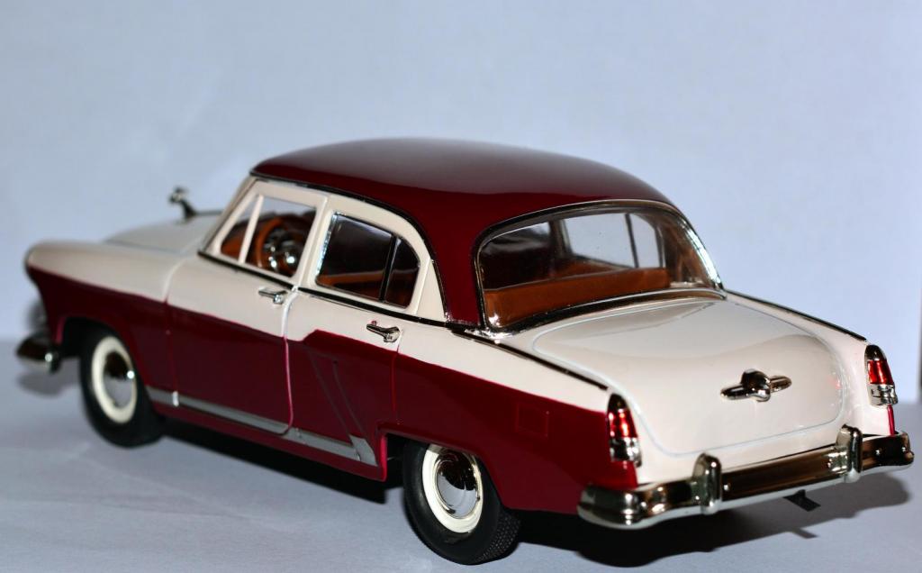

Zereban 9 Опубликовано 11 Aug 2016, 17:30:03 Автор Жалоба Поделиться Опубликовано 11 Aug 2016, 17:30:03 Юрий, в принципе никаких затрат и не планируется, ну кроме краски, т.к. одно время была в семье такая Волга но другого цвета (покрашу покажу))). Просто покрашена она плохо очень и салон мне ну очень не нравится, игрушка игрушкой. И на полку уже поздно)) кузов с утра в кроте плавает. Ну и не буду томить... вот чего хочу добиться... Ссылка на сообщение Поделиться на другие сайты

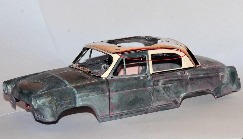

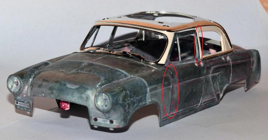

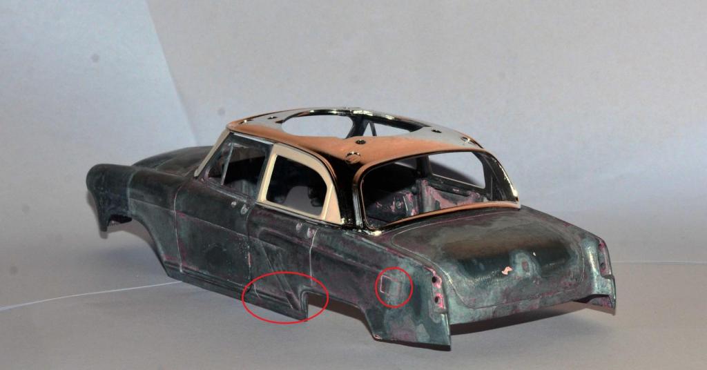

Zereban 9 Опубликовано 16 Aug 2016, 20:52:32 Автор Жалоба Поделиться Опубликовано 16 Aug 2016, 20:52:32 а тем временем... Кузов отмыт от краски и намечена зона работы: 1) удалить лишнюю толщину дверных рамок стекол, возможно, их срежу и сделаю новые с помощью 2к тамиевской шпакли.\ 2) Хочу выровнять всю геометрию, без выступов. 3) Необходимо прорезать расшивку на задней двери и молдинге. Ссылка на сообщение Поделиться на другие сайты
