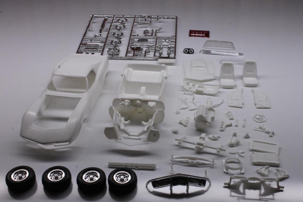

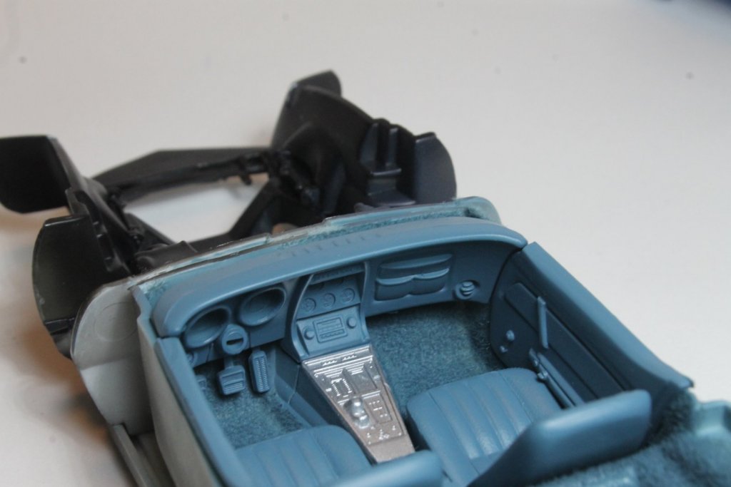

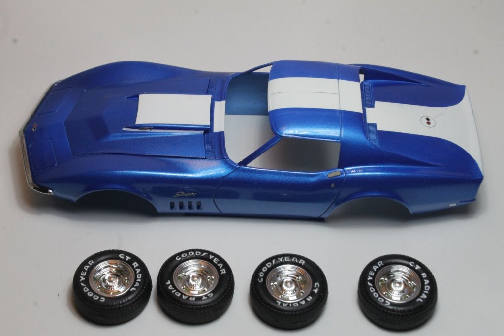

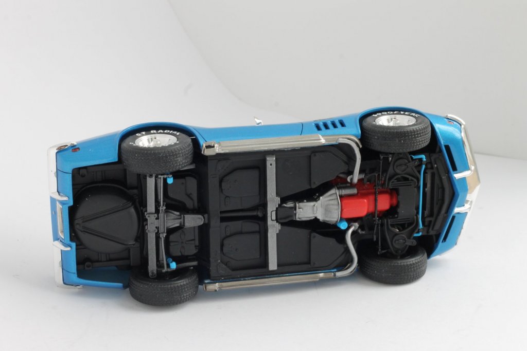

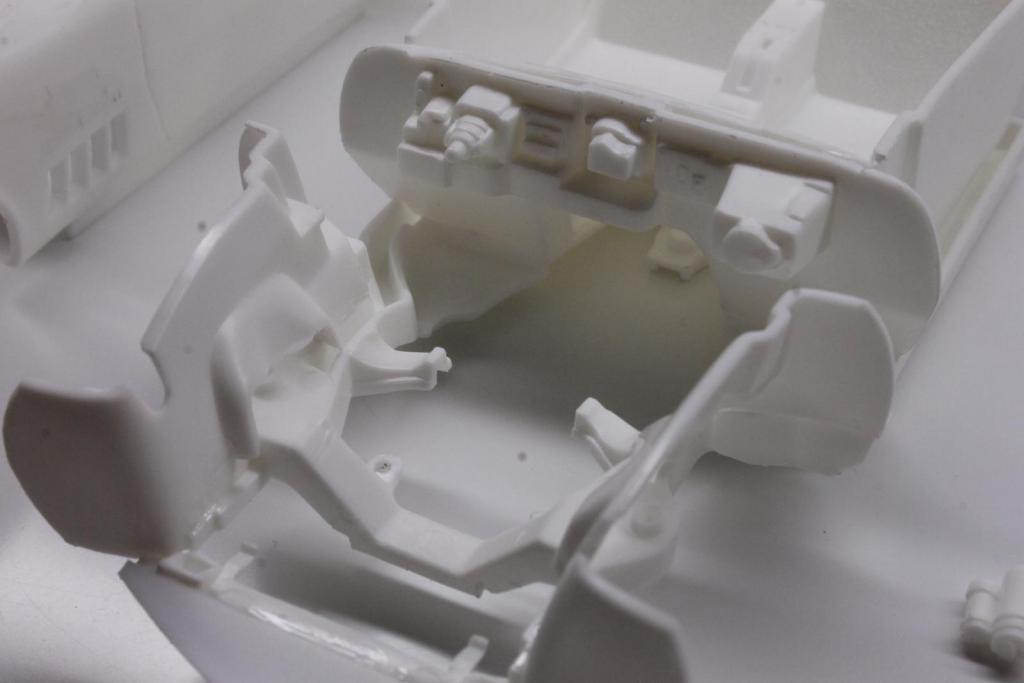

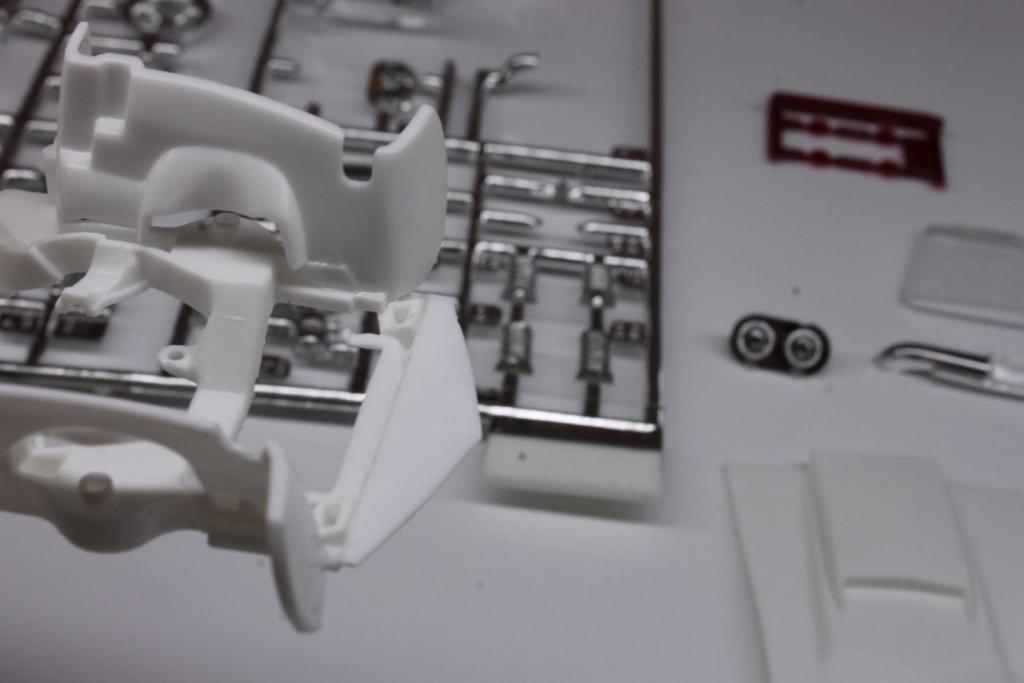

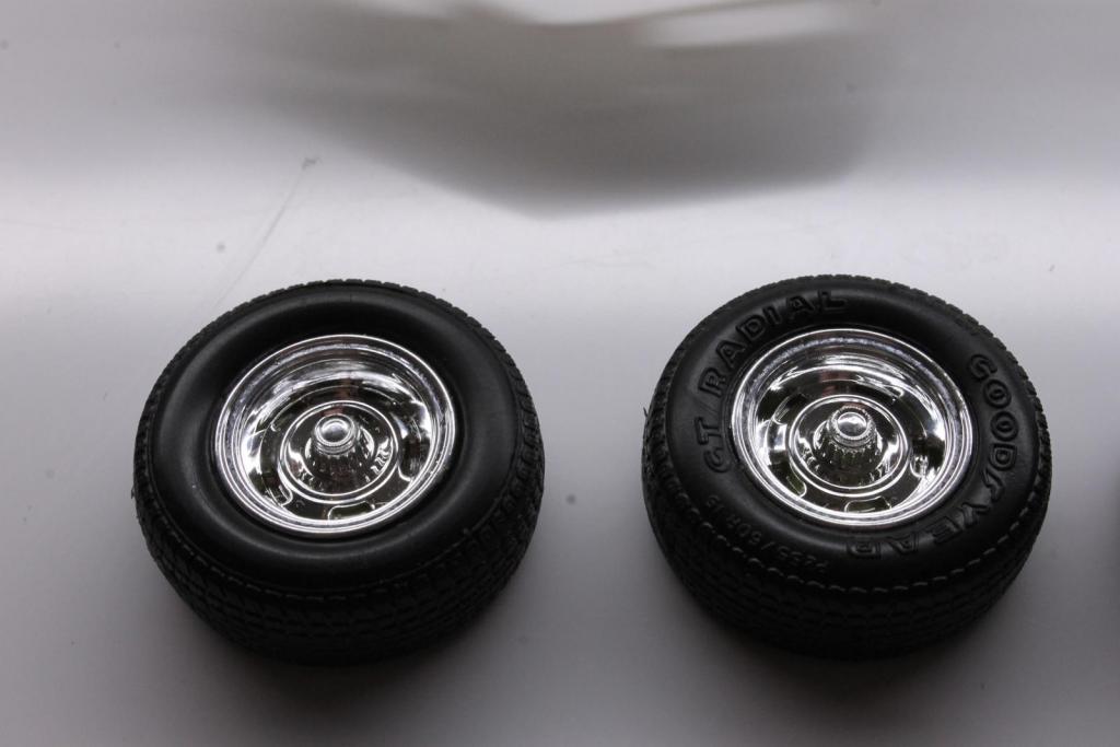

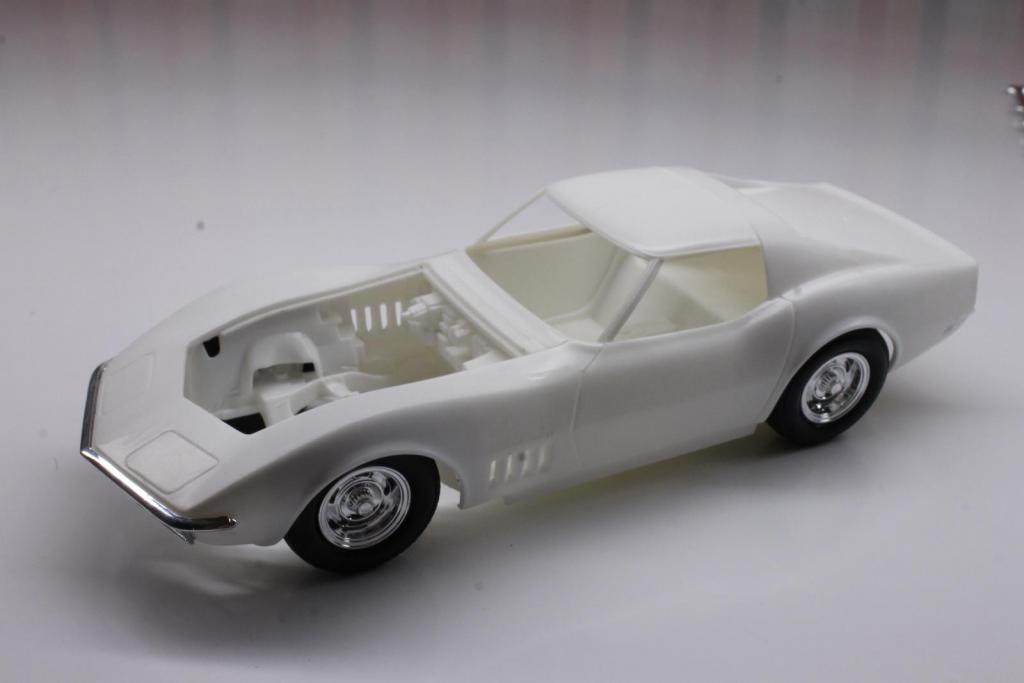

Александр1978 2097 Опубликовано 24 Jan 2017, 16:58:36 Жалоба Поделиться Опубликовано 24 Jan 2017, 16:58:36 Начну еще одного американца.Кит не сложный ,все стыкуется отлично нашел всего пару утяжинСрезал все шильдики ,планирую травло прикупить от model car garage,углубил расшивку,толкателей на видных местах не обнаруженоРодные диски не понравились ,нашел в запасах от модификации стингрей,смотрятся по мне гораздо лучшеПодсобрал чтоб далее было легче работать ,все примерил щелей нет можно грунтовать всю голову сломал по поводу цвета,в итоге будет такой ,только с белыми полосками Ссылка на сообщение Поделиться на другие сайты

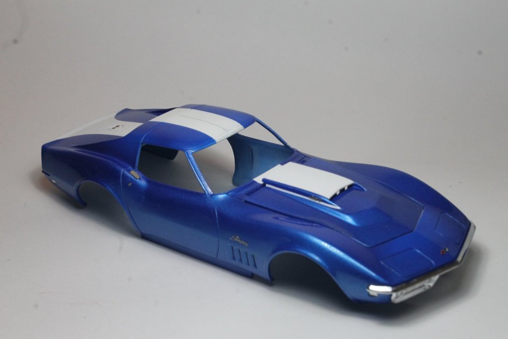

Александр1978 2097 Опубликовано 25 Jan 2017, 12:26:16 Автор Жалоба Поделиться Опубликовано 25 Jan 2017, 12:26:16 (изменено) Загрунтовался :грунт новол 4:1 разведен 1 часть грунта 2 части 646 дул аэром Изменено 25 Jan 2017, 13:33:18 пользователем Александр1978 Ссылка на сообщение Поделиться на другие сайты
RBPencil 2655 Опубликовано 25 Jan 2017, 12:39:25 Жалоба Поделиться Опубликовано 25 Jan 2017, 12:39:25 что-то как-то мало грунта на раме и много где ещё, проплешины большие... или это так только кажется Ссылка на сообщение Поделиться на другие сайты
Александр1978 2097 Опубликовано 25 Jan 2017, 13:03:37 Автор Жалоба Поделиться Опубликовано 25 Jan 2017, 13:03:37 (изменено) Грунт жидкий ,он вьедается в пластик проверено.Заливать не стал ,ни к чему это ,чем тоньше слой краски и грунта ,тем меньше вероятность скола Изменено 25 Jan 2017, 13:32:42 пользователем Александр1978 Ссылка на сообщение Поделиться на другие сайты

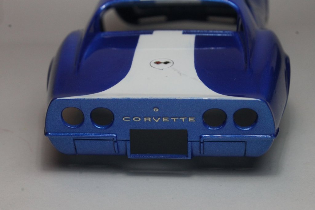

Популярный пост Александр1978 2097 Опубликовано 3 Feb 2018, 16:26:45 Автор Популярный пост Жалоба Поделиться Опубликовано 3 Feb 2018, 16:26:45 За год планы поменялись ,цветовая гамма будет как на коробке появилось травление модель будет скоро на полке,краска по коду от ниссан гтр ,2к лак сверху травление от model car garage 6 Ссылка на сообщение Поделиться на другие сайты

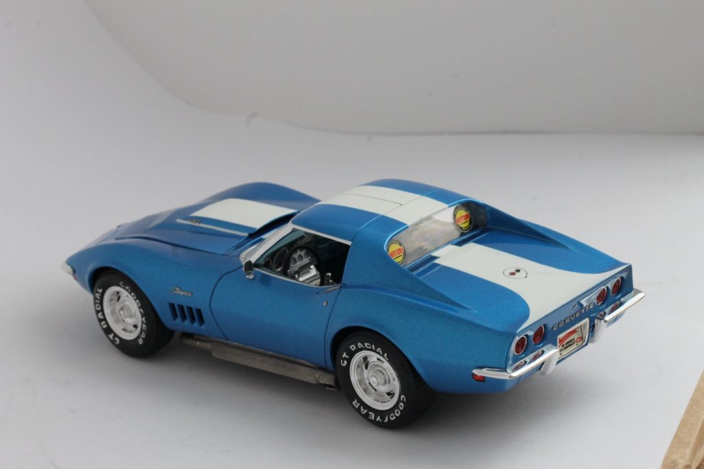

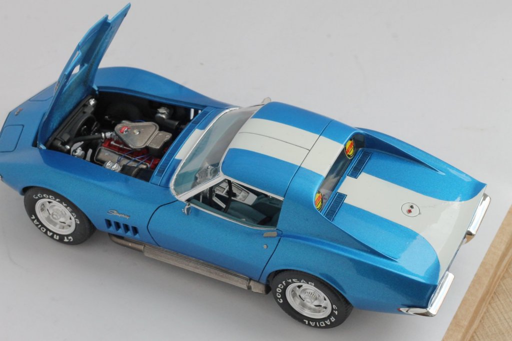

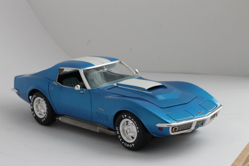

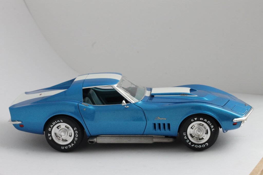

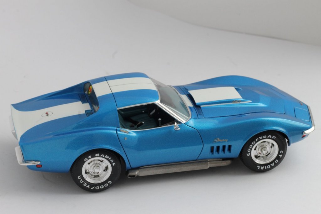

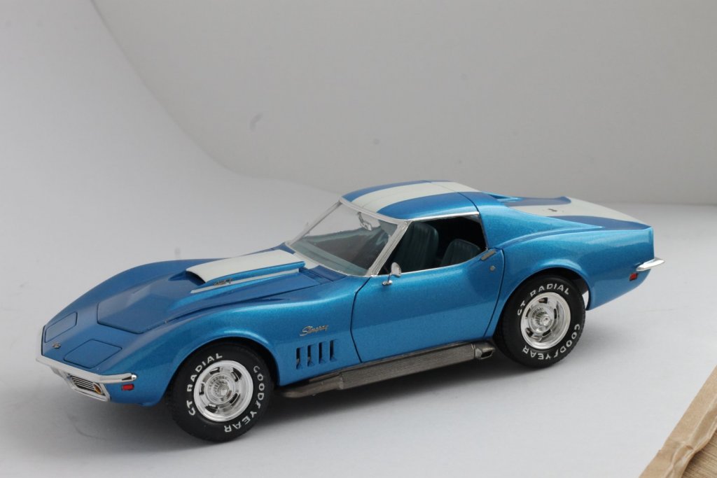

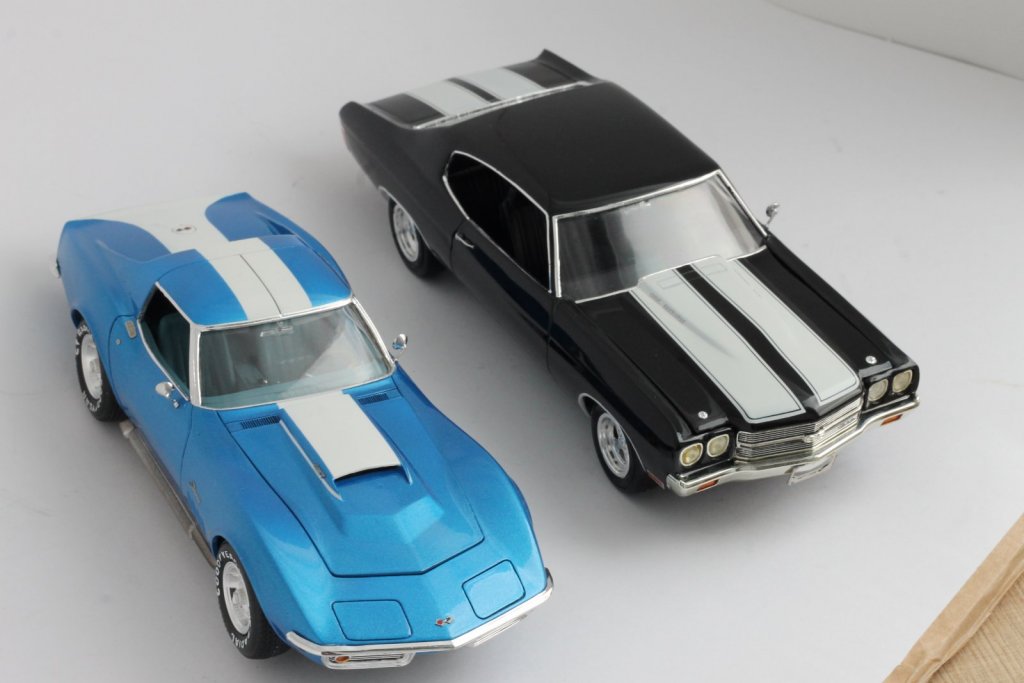

Популярный пост Александр1978 2097 Опубликовано 28 Apr 2020, 09:50:14 Автор Популярный пост Жалоба Поделиться Опубликовано 28 Apr 2020, 09:50:14 (изменено) Модель готова ,тему можно закрыть Достал из коробки очередной долгострой, и собрал за полтора дня все в единую композицию Стыковка всех деталей крашенных ,на удивление прошла на уровне тамии Собирал все на зеленый супержидкий тамийный клей,предварительно счищая краску с мест склейки Зеркала спаял как обычно ,и покрасил молотовым простой кисточкой Изменено 28 Apr 2020, 10:28:57 пользователем Александр1978 13 Ссылка на сообщение Поделиться на другие сайты

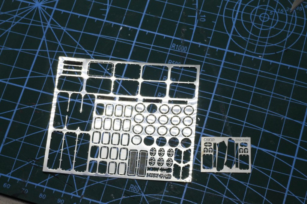

Александр1978 2097 Опубликовано 28 Apr 2020, 11:11:40 Автор Жалоба Поделиться Опубликовано 28 Apr 2020, 11:11:40 (изменено) Алексей у меня есть вот такая плашка с зеркальными элиментами сделанная Игорем под заказ https://vk.com/etch_models https://vk.com/id185977089 Берем нужной формы и припаиваем ножку от радиодетали нужной диаметра ,обычно это 0,6 мм .Затем загибаем у основания Берем лишние детали из набора травления от зила в 43 масштабе (под надписью aem ) и рассверливаем до 0,6 мм отверстие Устанавливаем все в сборе на модель и красим кисточкой молотовым На фото плашка ,на ней круглые от ваз 2101 и прямоугольные от 2103 Изменено 28 Apr 2020, 11:14:15 пользователем Александр1978 1 Ссылка на сообщение Поделиться на другие сайты
