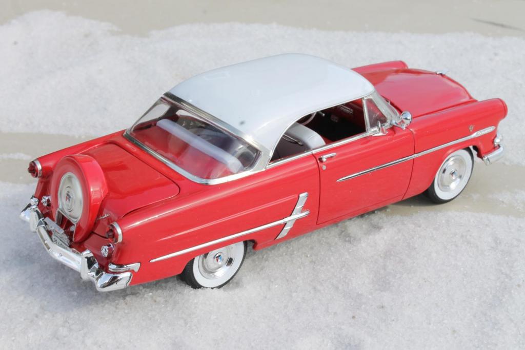

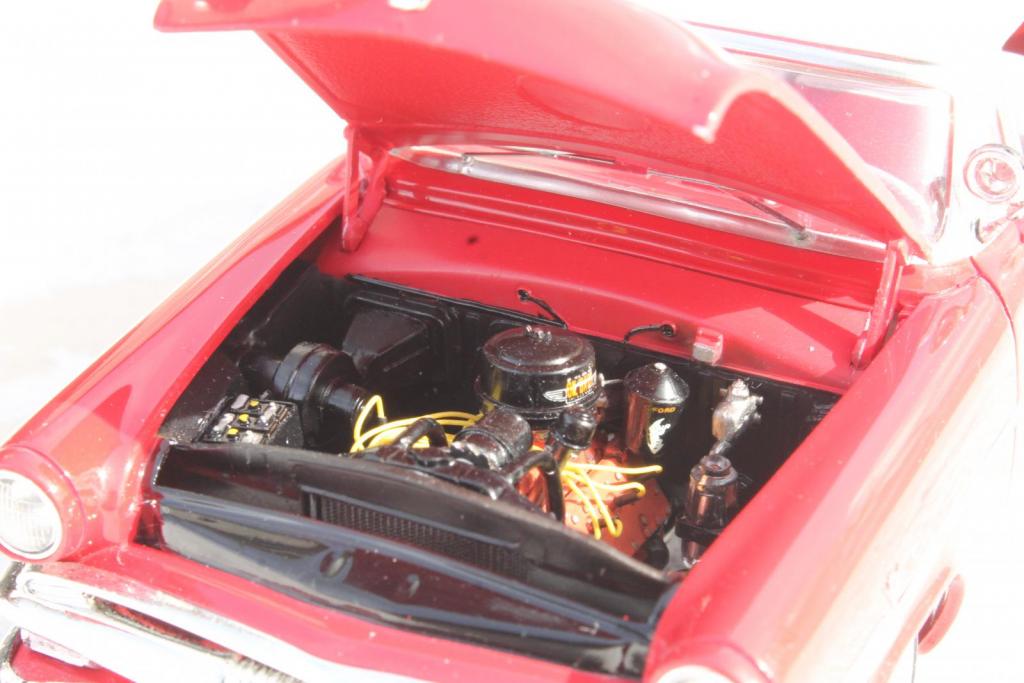

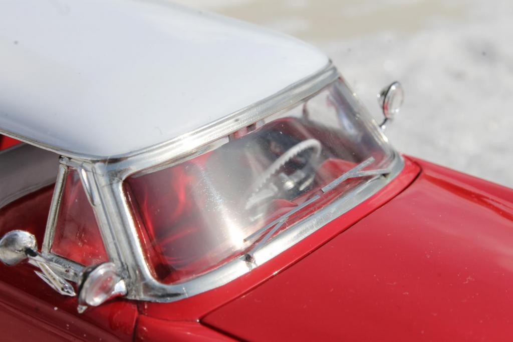

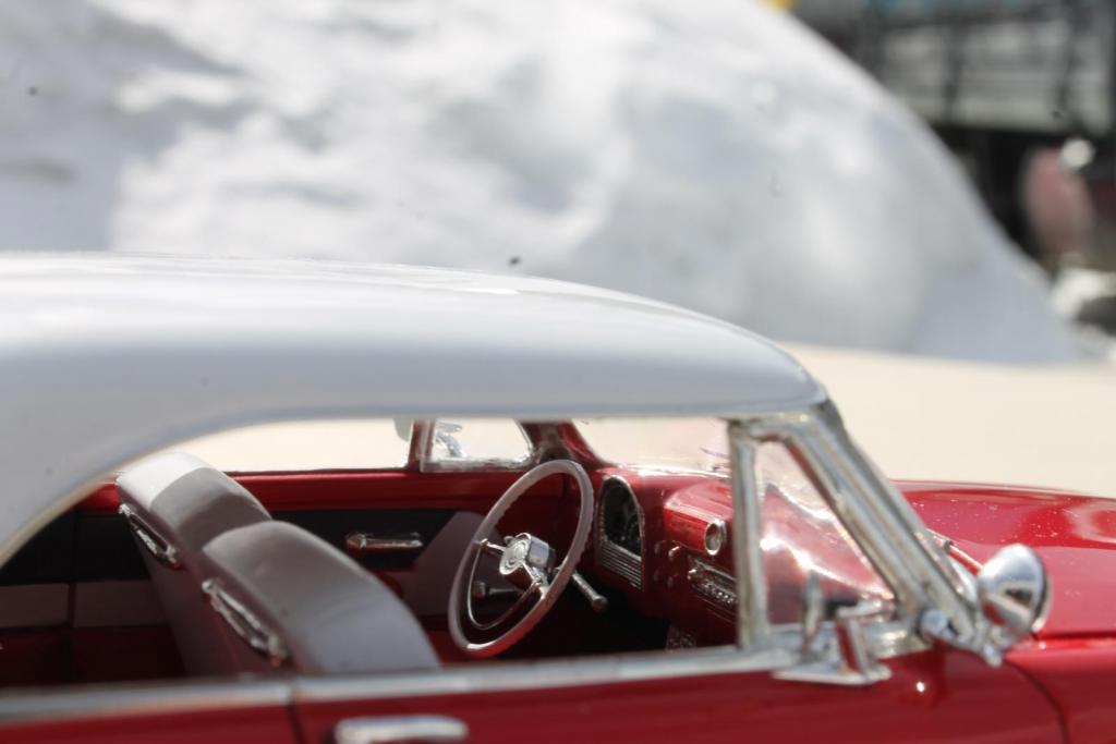

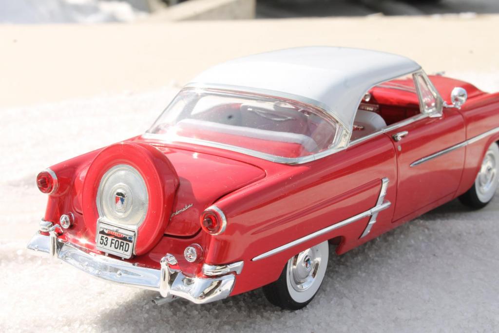

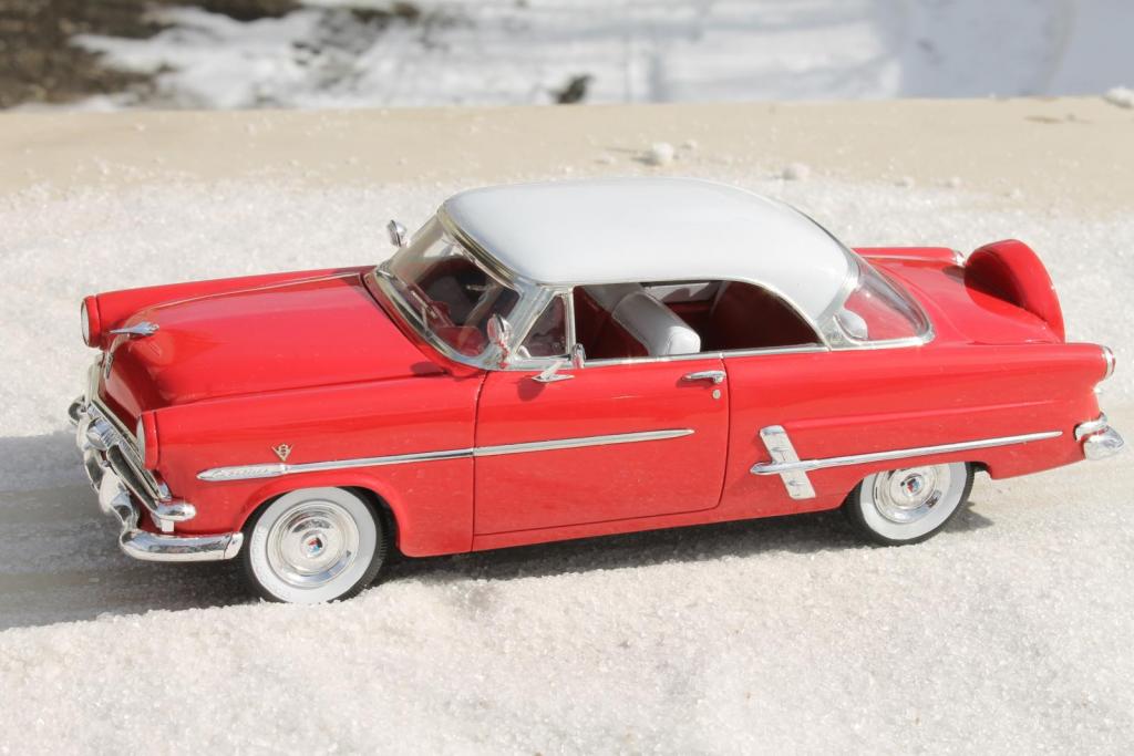

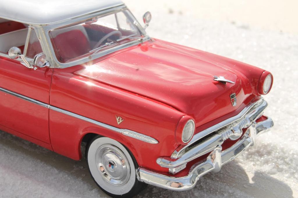

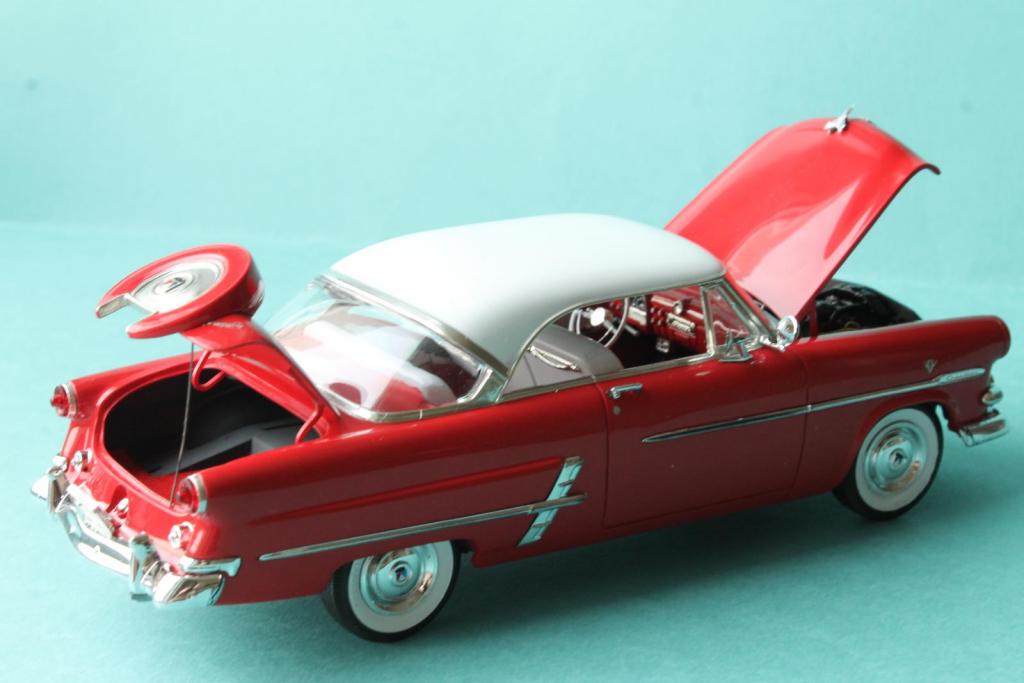

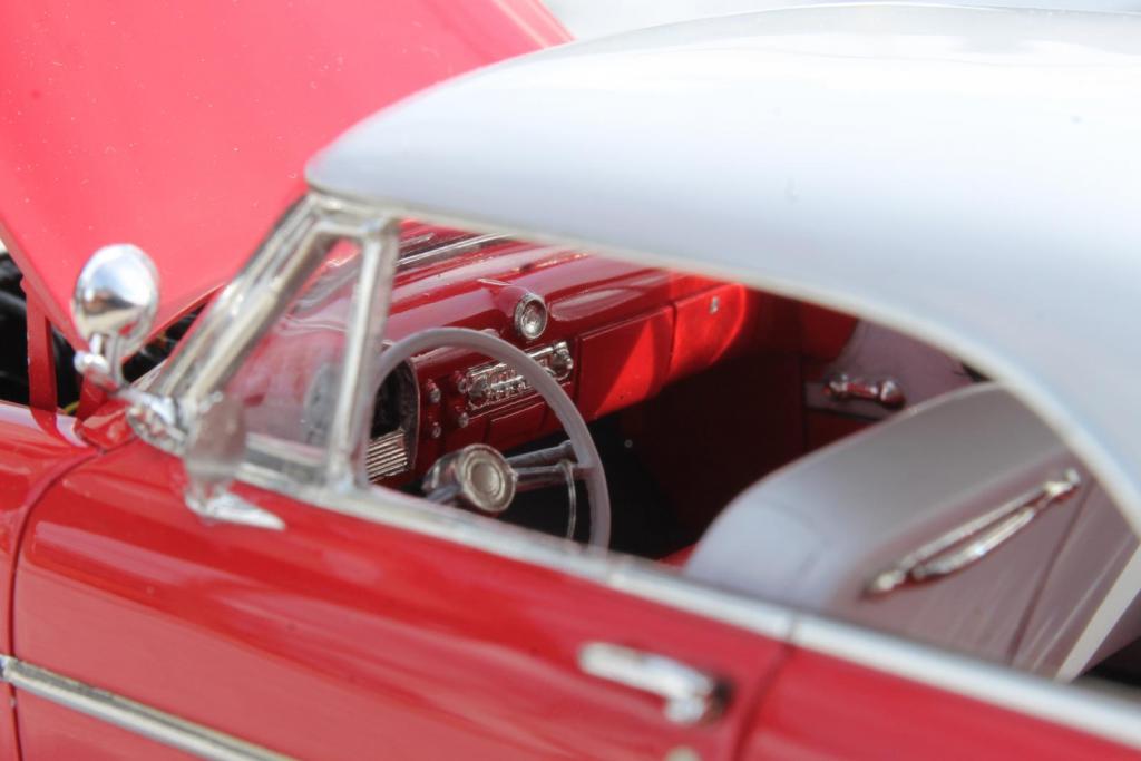

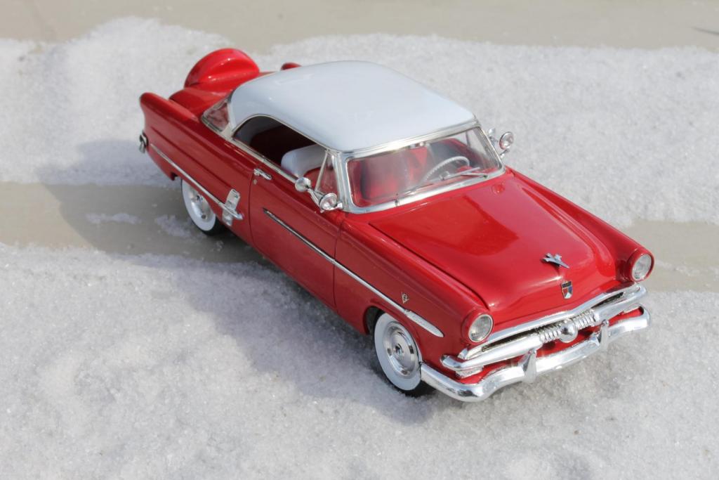

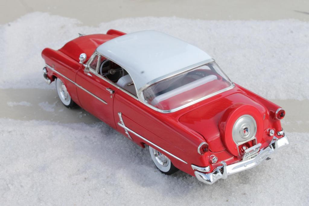

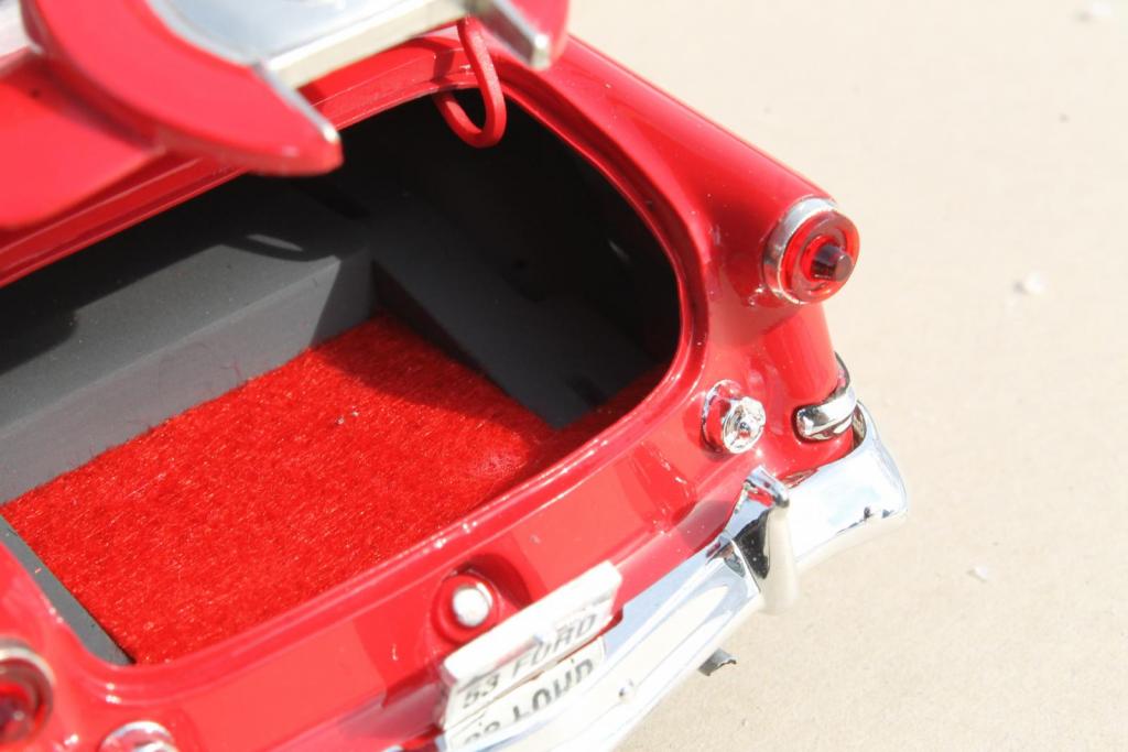

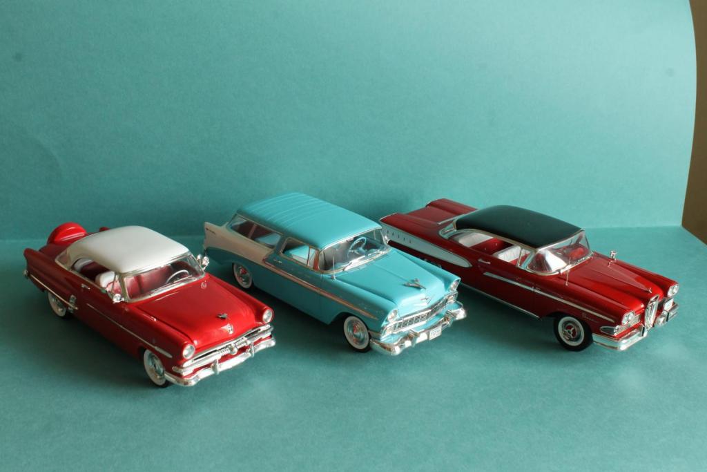

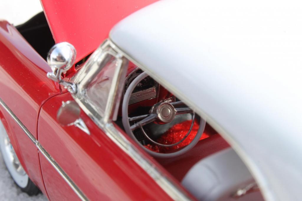

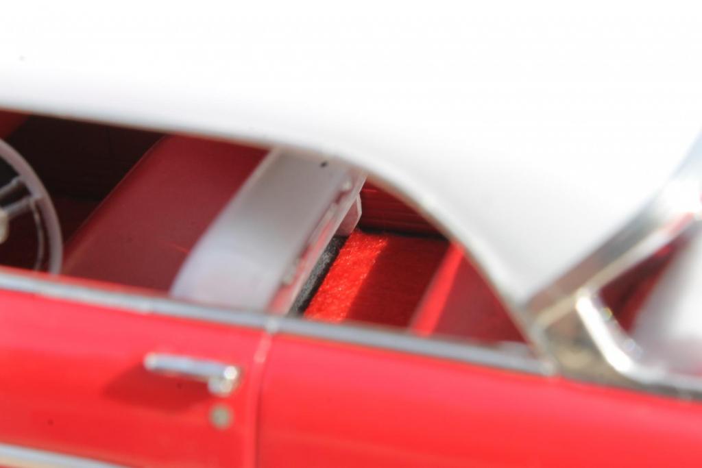

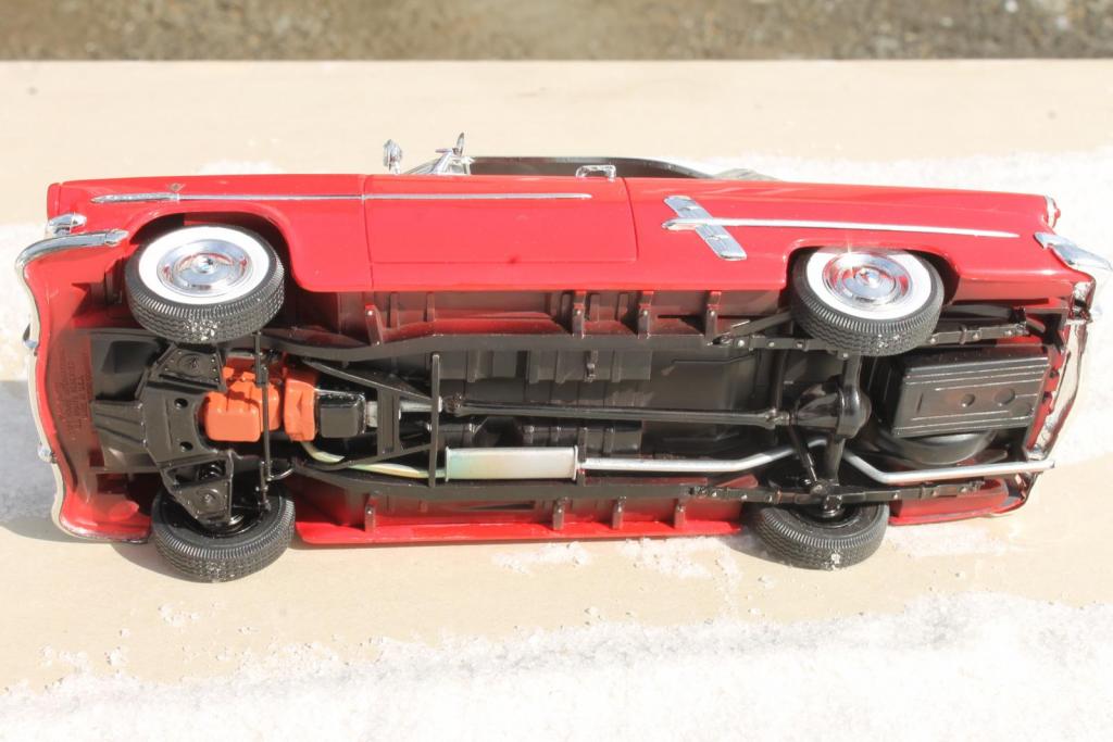

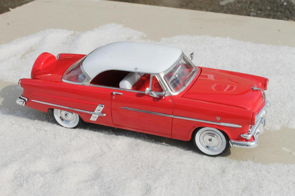

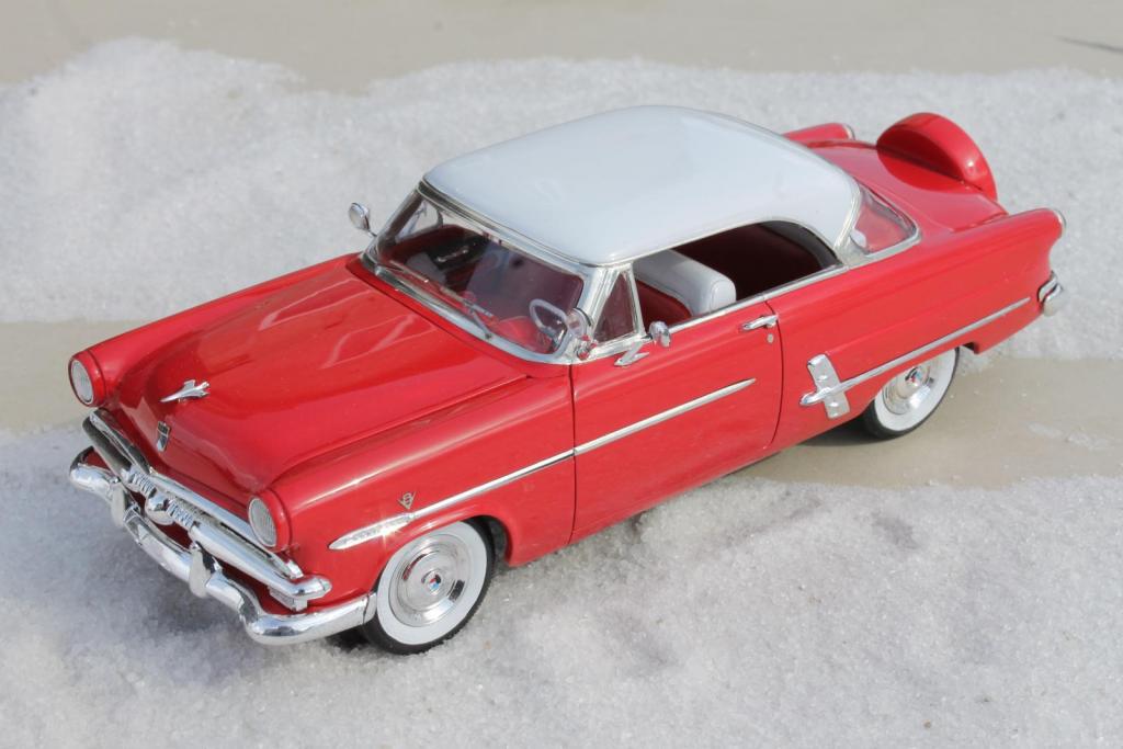

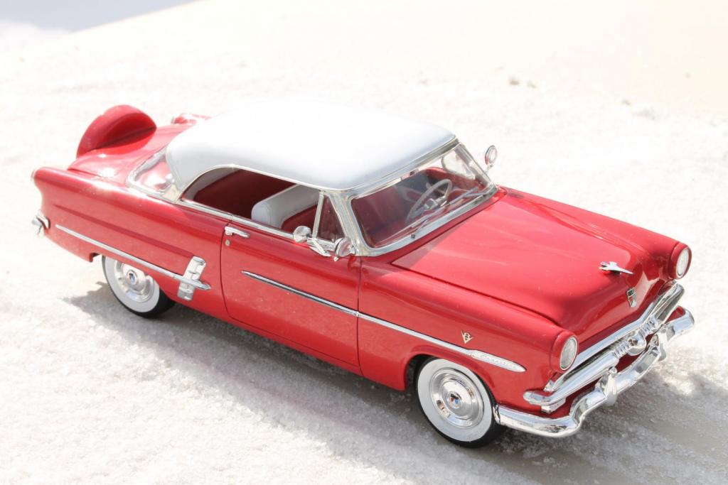

Александр1978 2097 Опубликовано 18 Mar 2017, 11:09:26 Жалоба Поделиться Опубликовано 18 Mar 2017, 11:09:26 (изменено) Модель собиралась почти из коробки ,багажник никак не смог побороть щели остались,понял что из пластика тонкого петли не вариант, делал первый и последний раз ,в целом все остальное нормально сошлось ,дворники самодел из остатков травления.Покраска база debeer и лак 2 k duna ,хром бмф .Уличные фото попозже сделаю пока так Изменено 1 Apr 2017, 11:53:04 пользователем Александр1978 Ссылка на сообщение Поделиться на другие сайты
cuba_13 3809 Опубликовано 19 Mar 2017, 00:00:05 Жалоба Поделиться Опубликовано 19 Mar 2017, 00:00:05 Отличный Форд, браво! 3 Красавца отлично смотрятся вместе. Вот ещё бы тут фото больше подкапотки и салона.... Ссылка на сообщение Поделиться на другие сайты
Valeri 215 Опубликовано 19 Mar 2017, 07:36:50 Жалоба Поделиться Опубликовано 19 Mar 2017, 07:36:50 Саш, а на запаске так и должно быть-"шершавый" хром, или косяк с BMF вышел? В других местах фольга хорошо получилась. Ссылка на сообщение Поделиться на другие сайты
Александр1978 2097 Опубликовано 19 Mar 2017, 08:55:51 Автор Жалоба Поделиться Опубликовано 19 Mar 2017, 08:55:51 (изменено) Косяк получился ,сначала по уму надо было лаком все дунуть ,а потом бмф, непрокатило короче .На базу можно только маленькими площадями класть бмф Изменено 19 Mar 2017, 11:55:55 пользователем Александр1978 Ссылка на сообщение Поделиться на другие сайты
Александр1978 2097 Опубликовано 1 Apr 2017, 11:51:59 Автор Жалоба Поделиться Опубликовано 1 Apr 2017, 11:51:59 перезалил уличные фото Ссылка на сообщение Поделиться на другие сайты
Tolibass 7404 Опубликовано 1 Apr 2017, 13:29:31 Жалоба Поделиться Опубликовано 1 Apr 2017, 13:29:31 Класс, красивая старая классика Ссылка на сообщение Поделиться на другие сайты
