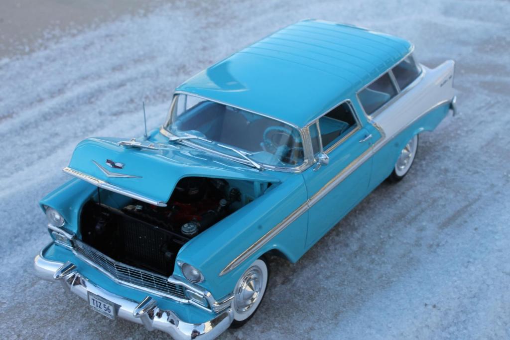

Александр1978 2097 Опубликовано 3 Sep 2017, 02:12:17 Жалоба Поделиться Опубликовано 3 Sep 2017, 02:12:17 Делал на мустанге вот так ,выпилил только саму решетку, молдинги все остались как и эмблема даже хром удалось сохранить в данном случае я бы не рискнул пилить ,и оставил китовую травление не панацея нужно подумать сто раз вот еще пример на номаде 3 Ссылка на сообщение Поделиться на другие сайты
