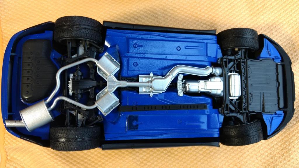

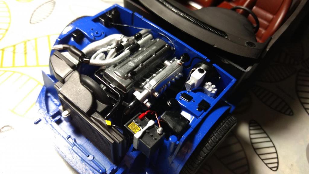

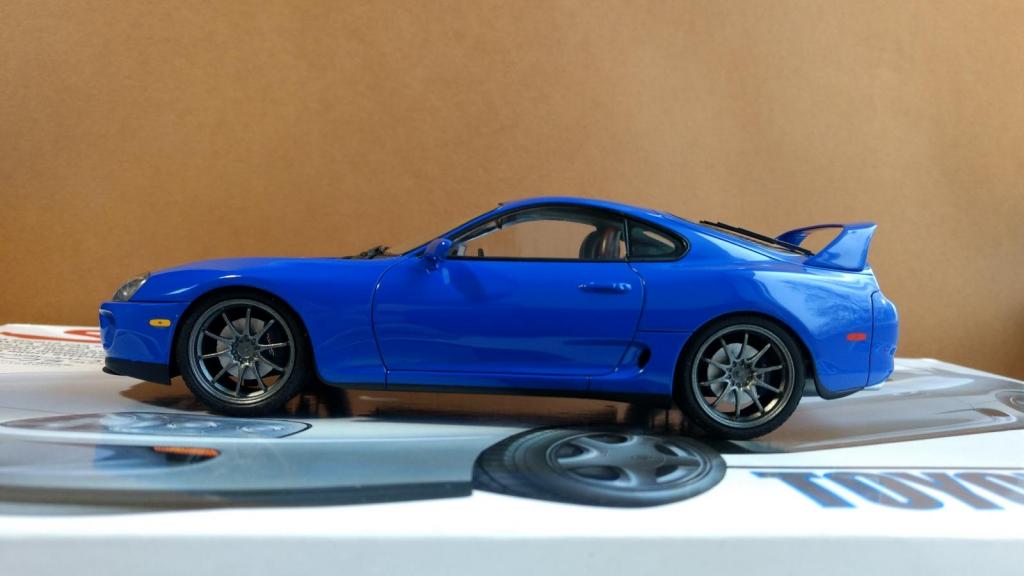

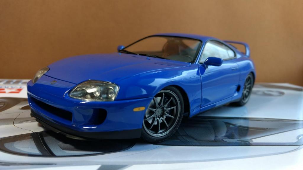

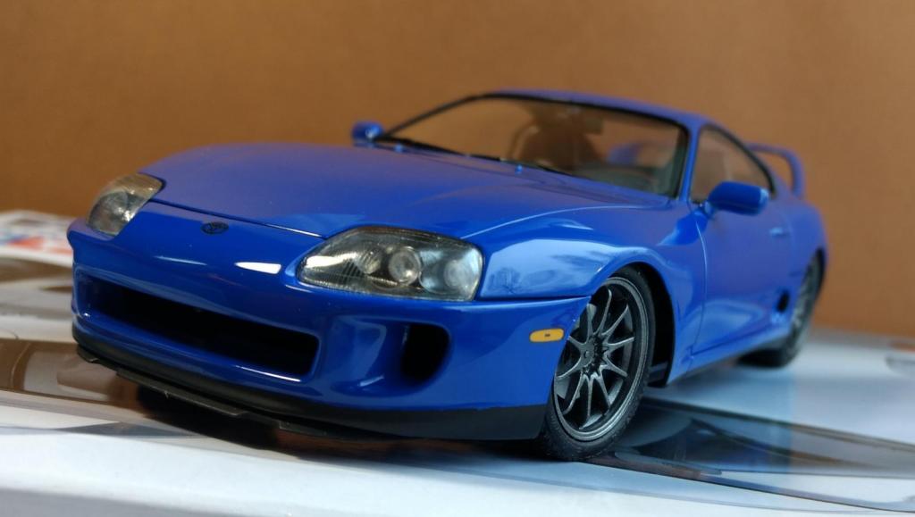

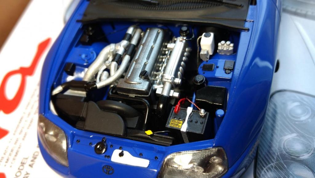

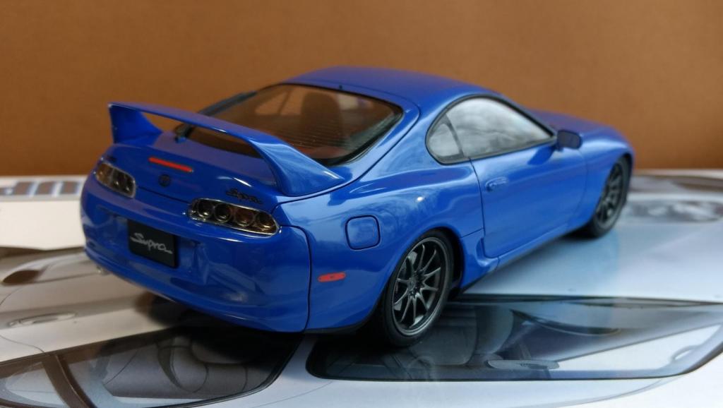

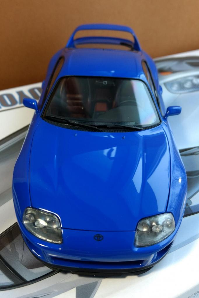

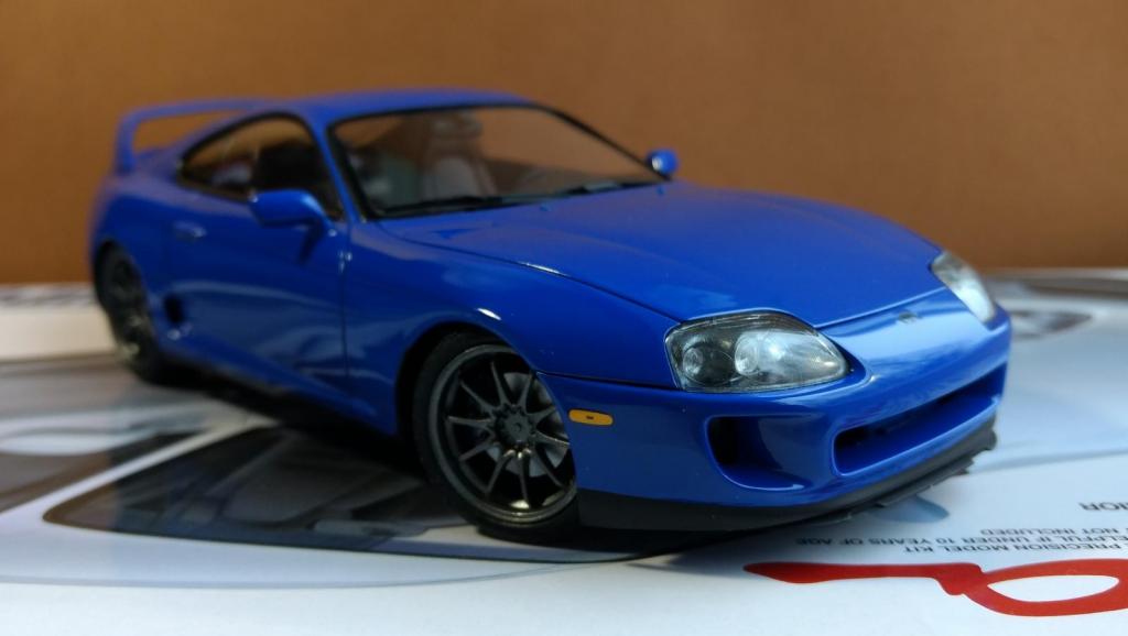

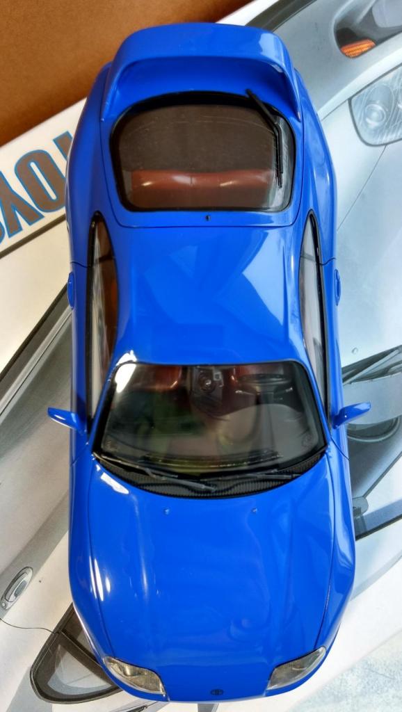

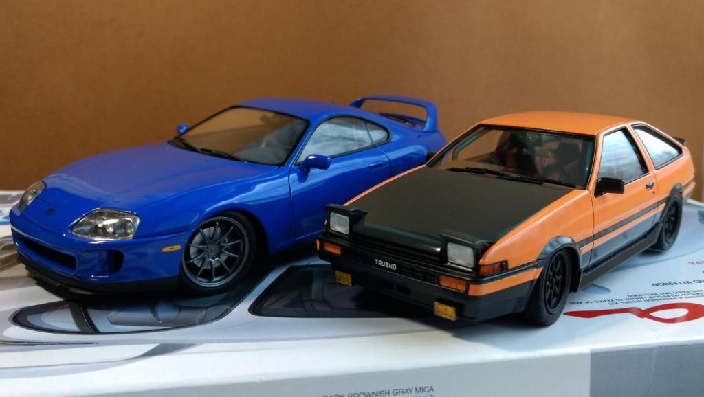

Популярный пост Evol 281 Опубликовано 13 Jan 2018, 09:42:44 Автор Популярный пост Жалоба Поделиться Опубликовано 13 Jan 2018, 09:42:44 В 10.01.2018 в 00:08, dantist509 сказал: Именно! Царапинки, потому что не слишком мелкой шкуркой подготовили лак скорее всего...3000 или 5000 нужно завершать,и с водичкой обязательно. Ну и чтобы стол был чистый, а то микрочастицы со стола попадают между шкуркой и лкп авто оставляя царапины. Принял. Надо искать помельче шкурку. Сам использовал 2500 стертую и под водой. Всем привет. Интересно, было ли у кого такое чувство, когда модель надоела, а вылазящие косяк за косяком отбивают весь интерес? У меня так с этой моделью. Все шло гладко, пока не стал лакировать... Лака перелил, растворитель пожрал краску кое-где (в нише для номерного знака). Далее полировка... Это мучения для меня. Полировал и стер черный акрил с уплотнителей, далее корявая подправка кисточкой этих всех косяков... Далее стеклышко задней фары (фонаря) пытался согнуть немного т.к. кривое было - в результате поломал пополам. Эх... Далее обнаружил, что давно собранная подвеска какая-то убогая. Ну это понятно, потому что почему-то колеса запихнул глубоко т.е вылета нужно больше... Короче махнул рукой и недополировав решил собрать и забыть про нее, т.к. уже не передать как эта супра мне нервов попортила. При сборке только заметил, что под задний дворник нет отверстия. В инструкции типа есть а на кузове нет, ну да ладно не страшно. На данный момент вот что получилось. Модель спрятана в коробку. Теперь нужно отдохнуть) Через некоторое время возможно достану и переделаю подвеску и еще кое-что. 15 Ссылка на сообщение Поделиться на другие сайты
cuba_13 3617 Опубликовано 13 Jan 2018, 10:18:12 Жалоба Поделиться Опубликовано 13 Jan 2018, 10:18:12 @Evol главное, чтобы не отбился интерес к хобби. Все описанные тобой косячки у каждого бывают. Не нужно отчаиваться, по мне - прогресс, по сравнению с Труэной огромный. ЛКП очень хорошо смотрится на этих фото. Поздравляю с завершением! А по поводу охладевания, забавное слово, к конкретной стройке модели, тут просто нужно дать себе небольшой отдых и всё. Вообще не моделить какое-то время. Потом ломка начинается. На себе проверено. Я, обычно, после завершения модели, где-то недели 2-3 не моделю, вообще не беру инструменты и кит в руки. Так, по истечению срока, такое лютое желание разгорается, что "мама - не горюй!". Ссылка на сообщение Поделиться на другие сайты
boxer 1036 Опубликовано 13 Jan 2018, 14:40:46 Жалоба Поделиться Опубликовано 13 Jan 2018, 14:40:46 Красивая машинка вырисовывается! нужно её отложить на пару дней,.. выдохнуть, и уже спокойно доделать,.. Ссылка на сообщение Поделиться на другие сайты
Idontlikebroccoli 1657 Опубликовано 21 Feb 2018, 09:25:40 Жалоба Поделиться Опубликовано 21 Feb 2018, 09:25:40 За проделанную работу плюсую! Советую руки не опускать, опыт со временем придет. Все что нас не убивает делает нас сильнее! Ну и да, колеса надо выносить, так не айс. Ссылка на сообщение Поделиться на другие сайты
