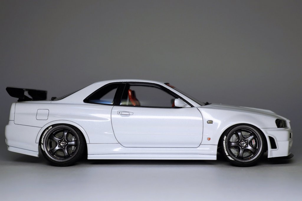

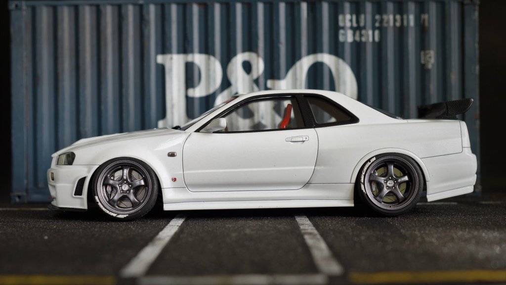

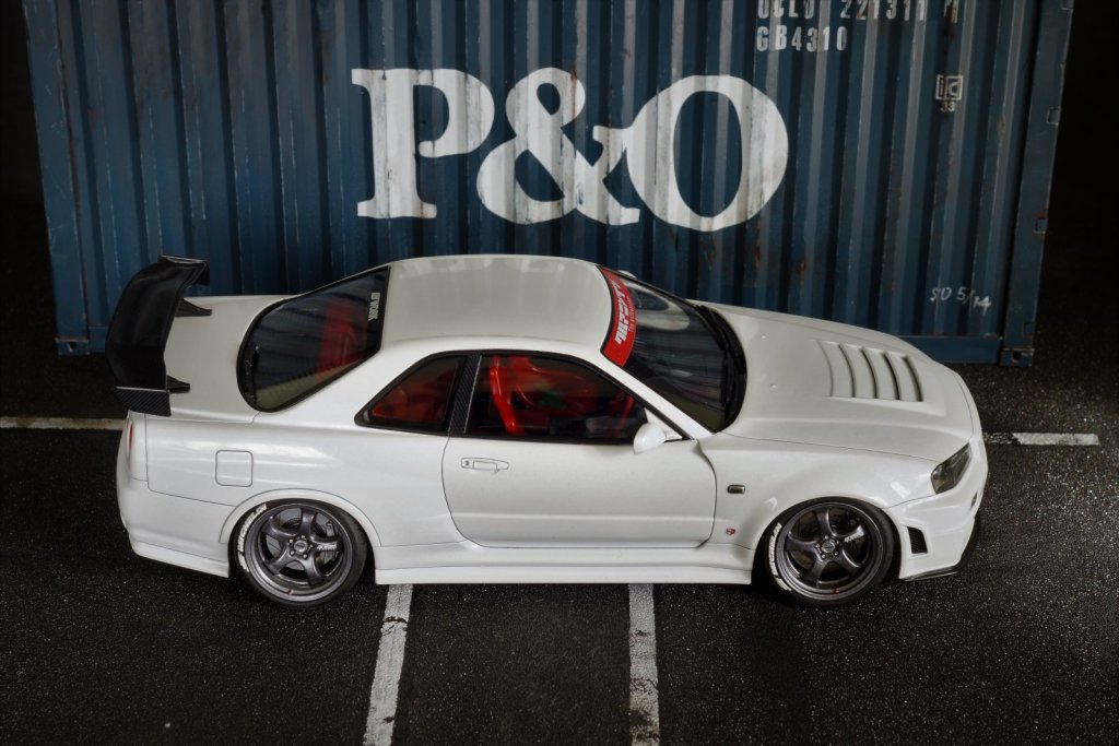

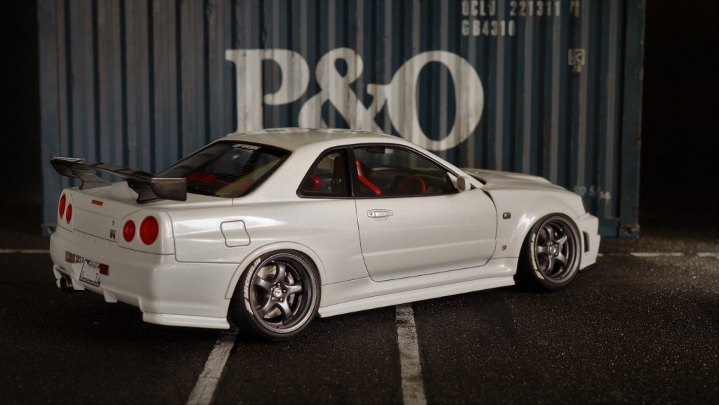

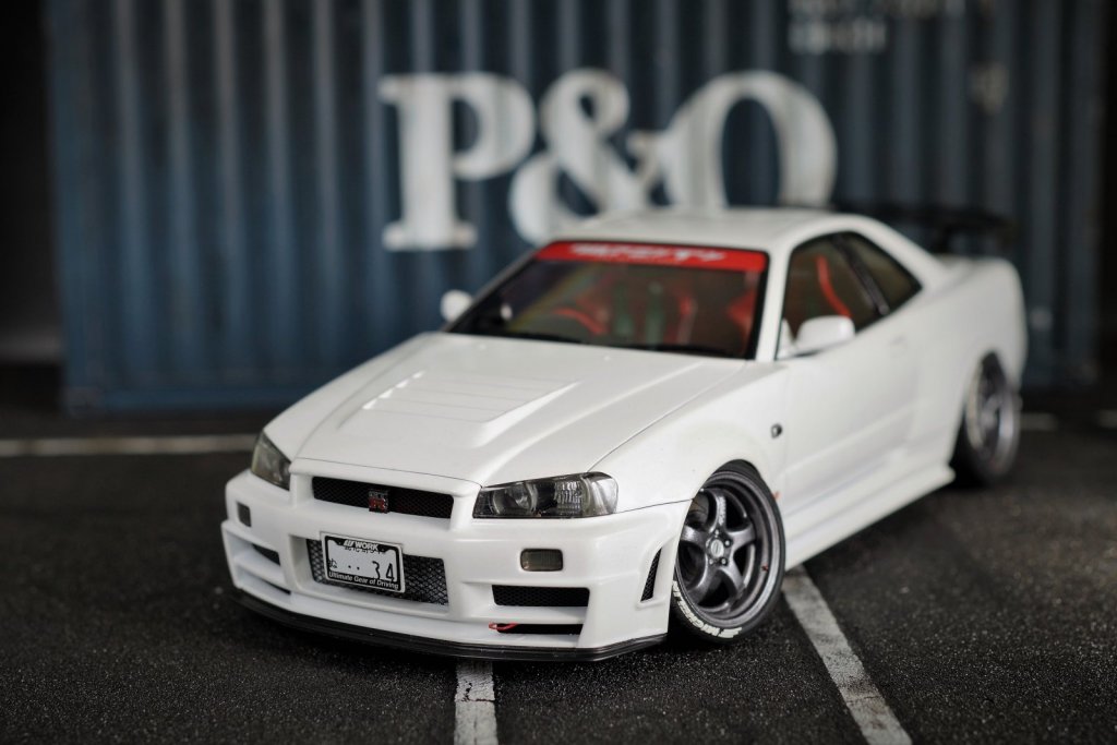

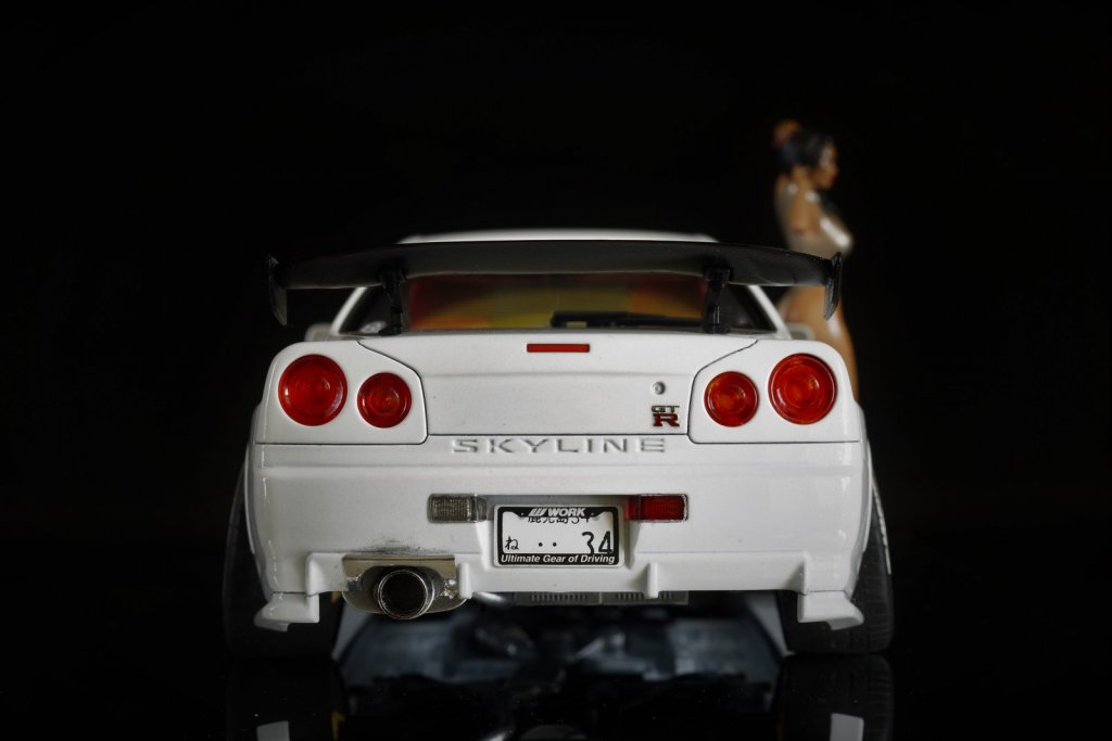

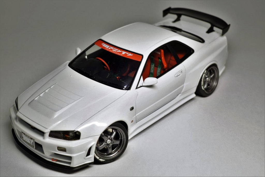

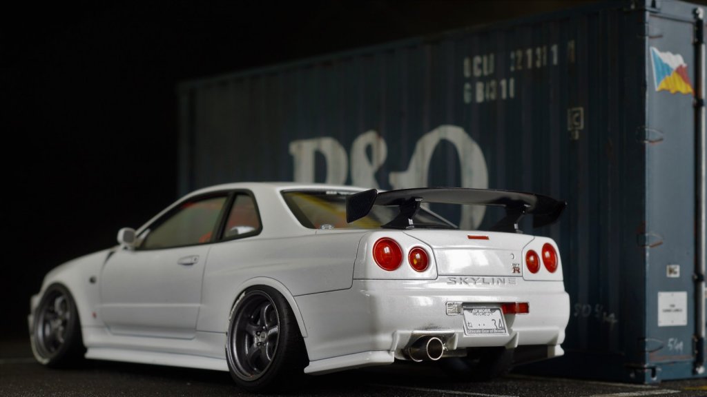

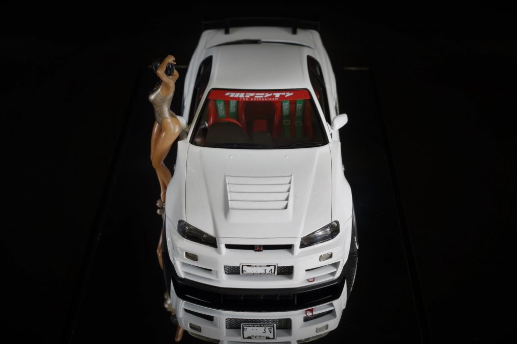

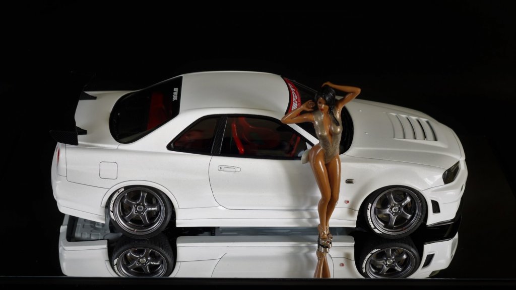

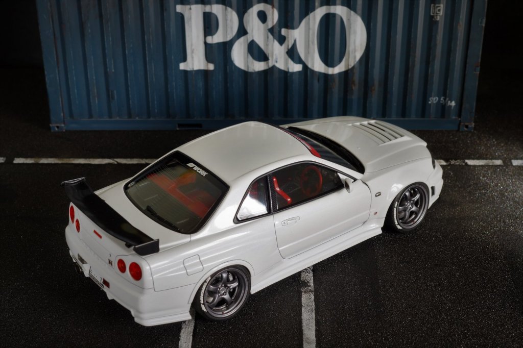

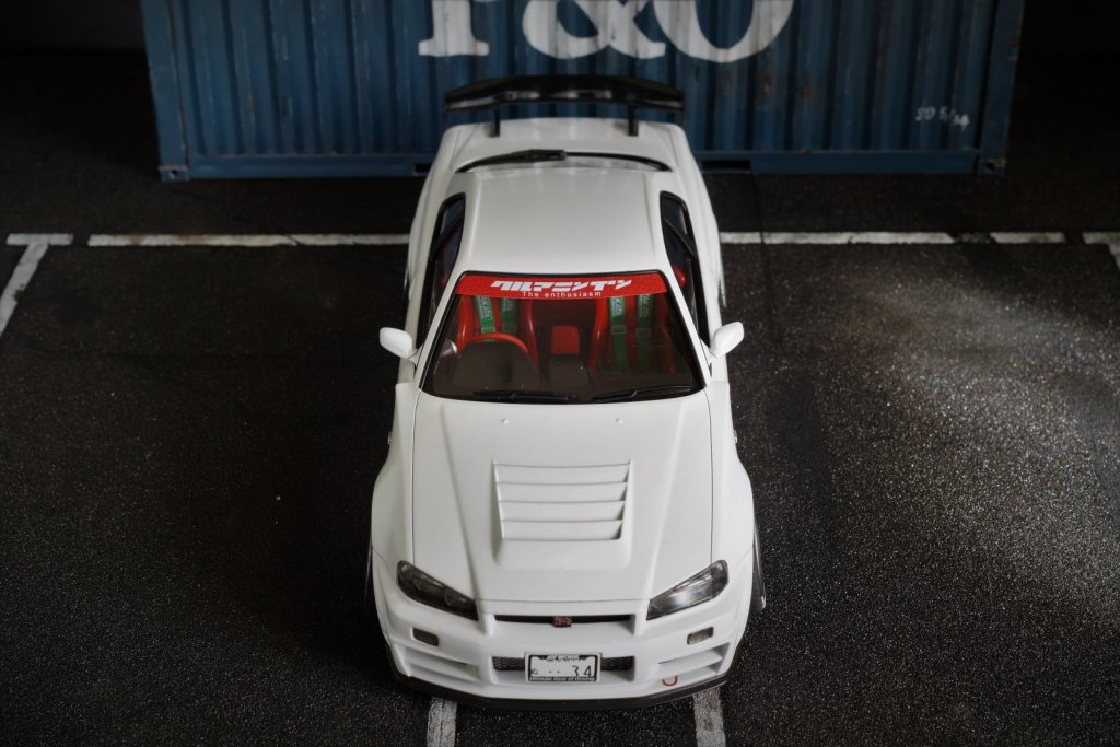

Популярный пост Idontlikebroccoli 1657 Опубликовано 3 Apr 2018, 09:50:03 Популярный пост Жалоба Поделиться Опубликовано 3 Apr 2018, 09:50:03 Друзья, представляю вашему вниманию еще один "тридцать четвертый" Скайлайн. Собирал его лет 5-6 назад. Никаких дополнительных фотографий процесса и салона уже не сохранилось (телефон был другой). Итак, это кит Тамии R34 Z-Tune. Кузов выкрашен TS-45 Pearl White. По легенде этот Скайлайн не официально подготовленный Z-Tune. А просто хозяин машины прикупил и установил на авто Нисмовские обвесы из линейки Z-Tune. Поэтому и салон тут не в классических цветах Z-Tune и диски не от Нисмо. Кратко про доработки: 1. Диски Work Meister S1R от Аошимы. Посадочные крепления переделаны под Тамию. Выкрашены в два цвета: средняя часть TS-38 Gun Metal, полка TS-42 Light Gun Metal. Хотя разница практически не заметна. 2. Травленые решетки и тормозные диски + буксировочный крюк в переднем бампере (доп Тамии). 3. Задний спойлер из тамиевского допа спойлеров Ings, закарбонен. 4. В красном блескучем салоне ковши и ремни. 5. Так же в салоне доп прибор на водительской передней стойке крыши (взят из кита Сильвии S15) + Спортивный руль и рычаг КПП от аошимовского R-34 Top Secret. 6. Именные номера на травленых табличках. 7. Над выхлопом на задний бампер добавлена теплозащита. 8. На лобовом стекле декаль, изготовленная на заказ специально для этой модели по моему макету. 9. Интеркуллер перенесен ближе к внутренней кромке переднего бампера. 10. Боковые стойки крыши карбоновые. Вроде всё. P.S. Это последняя блескучая шоу-герл. Больше у меня их нет. И за развал сильно не прессуйте. Я осознал, больше не буду! 9 Ссылка на сообщение Поделиться на другие сайты
boxer 1045 Опубликовано 3 Apr 2018, 10:05:27 Жалоба Поделиться Опубликовано 3 Apr 2018, 10:05:27 Красота! Тонкость и четкость расшивки просто завораживает Из придиризма, задним фонарикам немного не хватает глубины,.. или может слишком яркие что ли,.. 1 Ссылка на сообщение Поделиться на другие сайты
Idontlikebroccoli 1657 Опубликовано 3 Apr 2018, 10:24:33 Автор Жалоба Поделиться Опубликовано 3 Apr 2018, 10:24:33 15 минут назад, boxer сказал: задним фонарикам немного не хватает глубины,.. Которые возле номерного знака? На момент их установки не было под рукой фольги, чтобы сделать отражатели. Поторопился, покрасил изнутри серебрянкой, поэтому такие игрушечные... Ссылка на сообщение Поделиться на другие сайты
boxer 1045 Опубликовано 3 Apr 2018, 10:32:41 Жалоба Поделиться Опубликовано 3 Apr 2018, 10:32:41 7 минут назад, Idontlikebroccoli сказал: Которые возле номерного знака? Нет, основные,.. круглые,.. а эти мне наоборот понравились Ссылка на сообщение Поделиться на другие сайты
Idontlikebroccoli 1657 Опубликовано 3 Apr 2018, 10:44:32 Автор Жалоба Поделиться Опубликовано 3 Apr 2018, 10:44:32 @boxer Круглые тоже без фольги, видно поэтому такой эффект. 1 Ссылка на сообщение Поделиться на другие сайты
