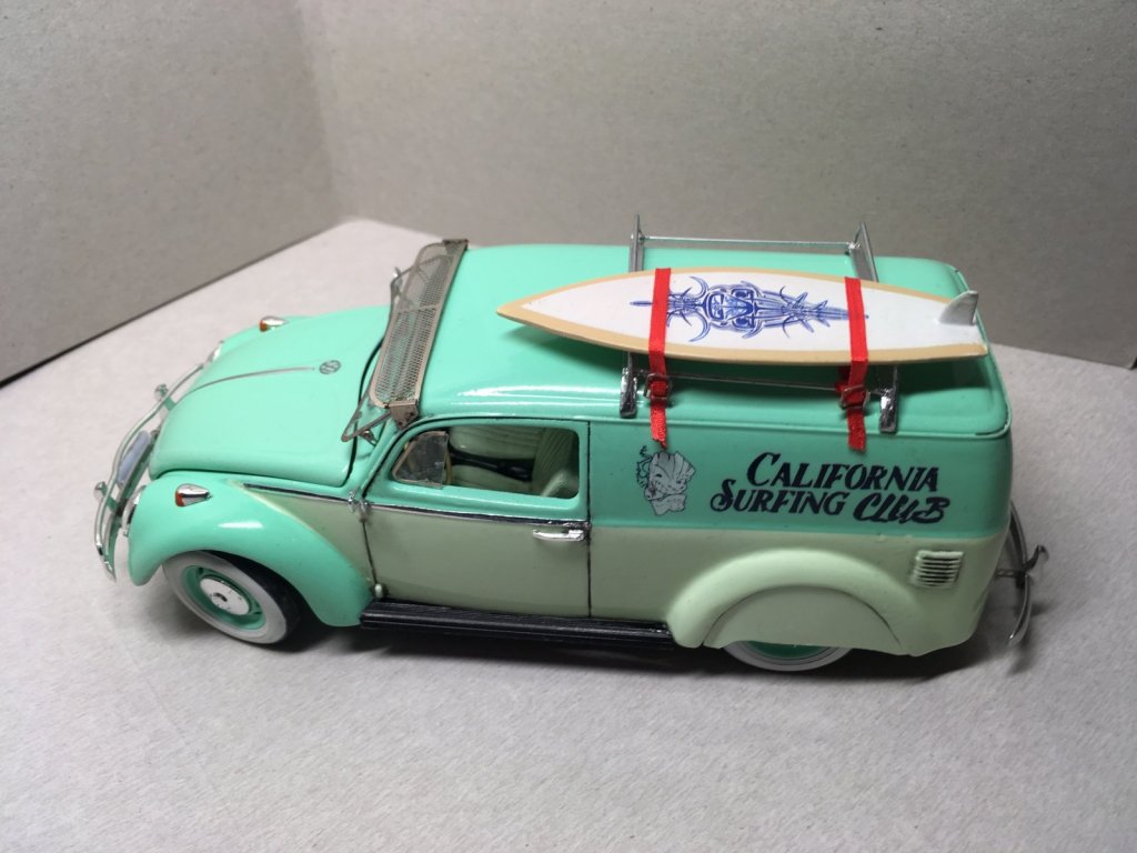

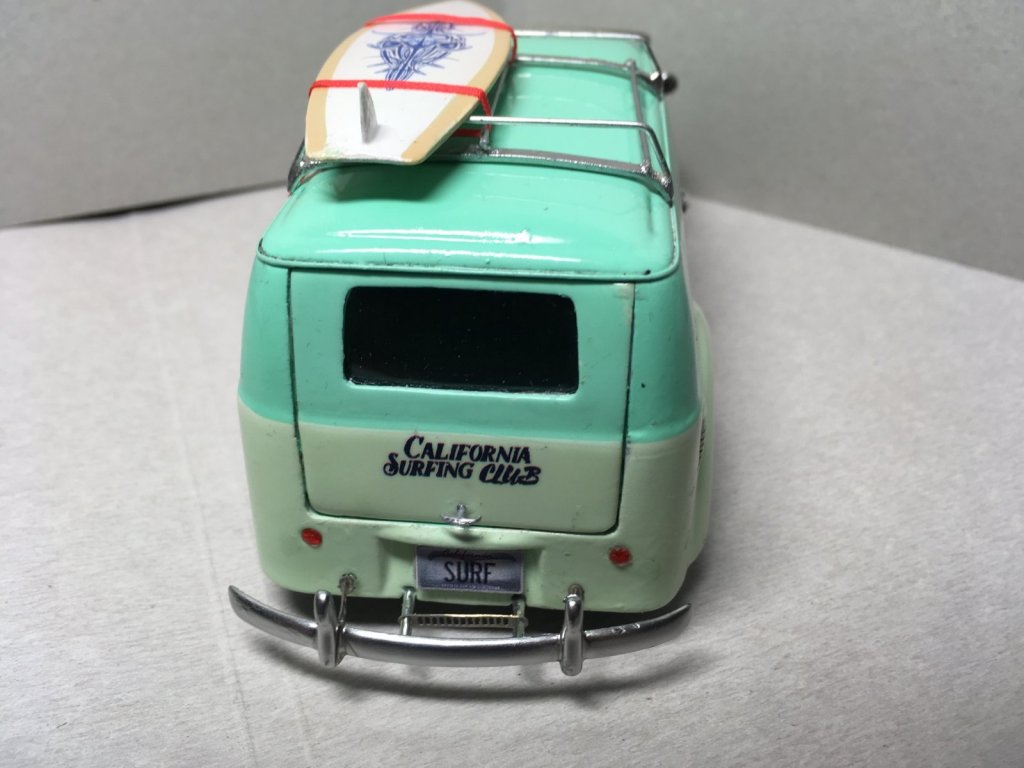

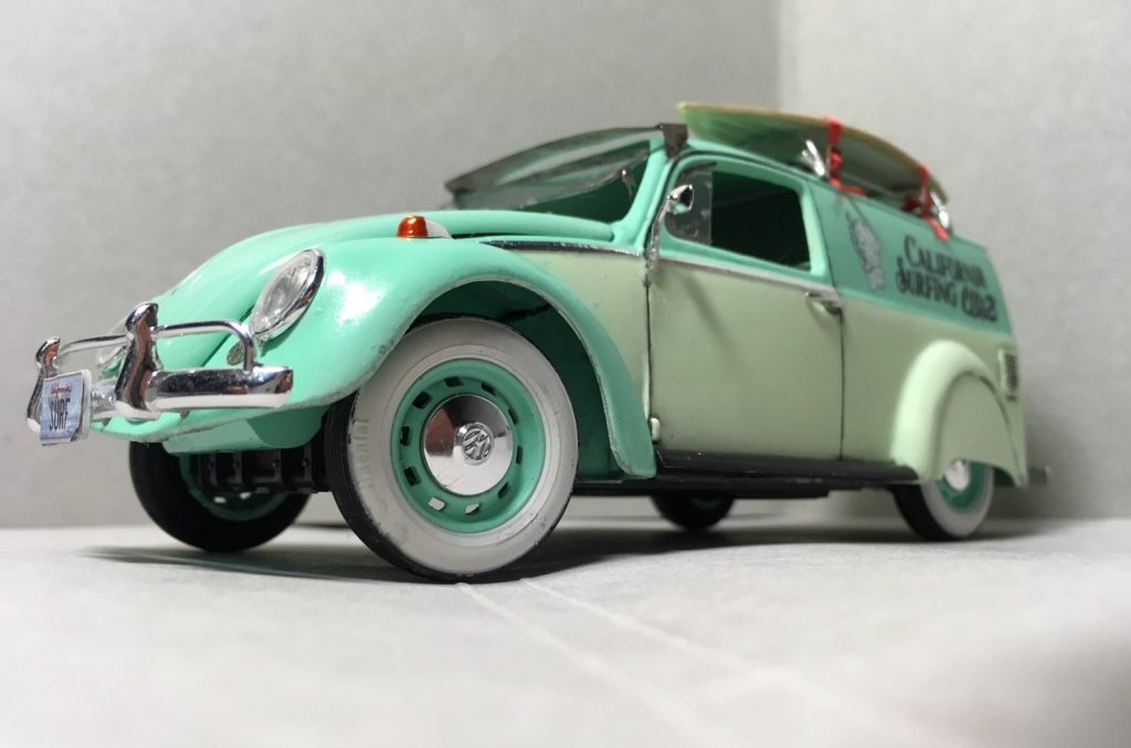

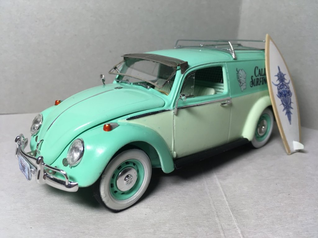

Популярный пост RBPencil 2655 Опубликовано 27 Aug 2018, 08:21:54 Популярный пост Жалоба Поделиться Опубликовано 27 Aug 2018, 08:21:54 Завершена очередная стройка. Результатом доволен на 90% (из-за опыта работы со смолой снижено, но теперь многие моменты по работе с ней ясны и в будущем будут ещё смоляные кузова + мои огрехи в работе). В работе применялись краски от ганзы и первый опыт работы с 2К лаком от Splash. Декали были заказаны по моим эскизам в "Народная декаль" (очень понравилось их качество буду и дальше у них заказывать). Травление от HMS. Саму стройку можно посмотреть тут. Идём дальше....... 12 Ссылка на сообщение Поделиться на другие сайты

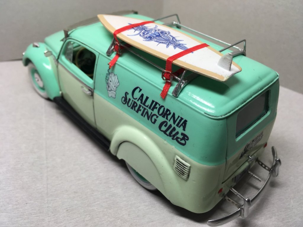

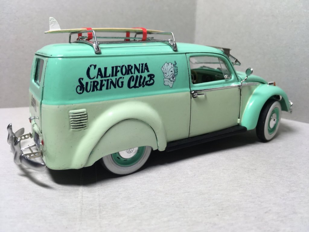

Alexander G 347 Опубликовано 28 Aug 2018, 08:25:20 Жалоба Поделиться Опубликовано 28 Aug 2018, 08:25:20 (изменено) Конверсия, смола и все такое... Не факт, что смогу сделать лучше. Но все же попробую покритиковать: На кузове куча артефактов. Решетки по бокам задней части авто залиты. Расшивка грязная. Смывка то же спорно получилась. Но если авто позиционируется грязным, то ок. Все это сильно бросается в глаза и очень портит впечатление от интересной, редкой, необычной модели. Так же не покидает ощущение, что модель перекошена. Хорошо видно на этом фото: Спойлер Изменено 28 Aug 2018, 08:25:54 пользователем Alexander G Ссылка на сообщение Поделиться на другие сайты
RBPencil 2655 Опубликовано 28 Aug 2018, 10:53:49 Автор Жалоба Поделиться Опубликовано 28 Aug 2018, 10:53:49 2 часа назад, Alexander G сказал: На кузове куча артефактов. Есть такое, живьем их не видно что самое смешное(((( 2 часа назад, Alexander G сказал: Решетки по бокам задней части авто залиты. Они не залиты, они так отлиты С1, второй кузов (который они прислали на замену) в этом плане был гораздо лучше, но кузов был вообще винтом и выправить его я не смог (в итоге он был вообще убит. Хотел их прорезать и сделать более аккуратными и естественными, но что-то испугался (первый раз смолой работал). 2 часа назад, Alexander G сказал: Расшивка грязная. Смывка то же спорно получилась. Но если авто позиционируется грязным, то ок. С расшивкой у меня постоянно беда выходит, думаю отказаться её проливать... не так грязно и убого будет выглядеть. Это один из косяков от которого не выходит избавиться на всех моделях. 2 часа назад, Alexander G сказал: Все это сильно бросается в глаза и очень портит впечатление от интересной, редкой, необычной модели. Согласен. Напрягает самого. Живьем и на фото ощущения разные, фото вываливает все гадости и косяки, можно обработать в фотошопе чтобы невидно было, но это я считаю не честно прежде всего к себе. Про кузов ответил выше. Как заявляли в С1 (ответ дали через Сергея ISilver) что у них был брак и они это признают, многие буржуины строившие данный набор пеняли на качество (при том что только на этом наборе у них такое (брак) и они менять форму стали). Всё это не отменяет моих косяков. Так что критика по делу и с доводами твоими я согласен. Ссылка на сообщение Поделиться на другие сайты
