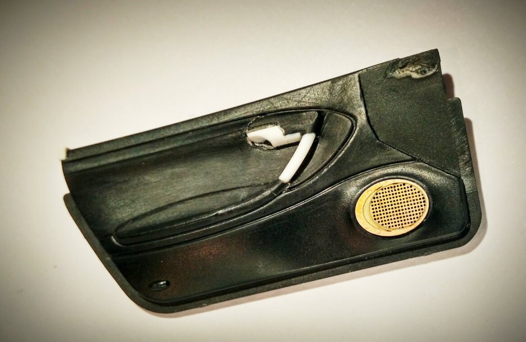

Чайка Ливингстон 207 Опубликовано 6 Jan 2019, 21:16:43 Автор Жалоба Поделиться Опубликовано 6 Jan 2019, 21:16:43 Всем привет. Пытаюсь улучшить стоковую карту. Жутко страшно на фото,надо грунтануть . Динамики наживил ,выглядят плоско .Заморочиться с пайкой и сеткой что ли ... 2 Ссылка на сообщение Поделиться на другие сайты
PETERSON 10197 Опубликовано 7 Jan 2019, 10:39:17 Жалоба Поделиться Опубликовано 7 Jan 2019, 10:39:17 Латунь вроде неплохо формуется. Можно попробовать придать выпуклость сетке путём выдавливания чем-то твёрдым на мягком основании. Ссылка на сообщение Поделиться на другие сайты
AeroMax 1358 Опубликовано 7 Jan 2019, 12:47:22 Жалоба Поделиться Опубликовано 7 Jan 2019, 12:47:22 В 07.01.2019 в 00:16, Чайка Ливингстон сказал: Всем привет. Пытаюсь улучшить стоковую карту. Жутко страшно на фото,надо грунтануть . Динамики наживил ,выглядят плоско .Заморочиться с пайкой и сеткой что ли ... Спойлер А вроде на другой двери доработанный динамик был. Там лучше смотрится. Ссылка на сообщение Поделиться на другие сайты
Чайка Ливингстон 207 Опубликовано 7 Jan 2019, 13:21:45 Автор Жалоба Поделиться Опубликовано 7 Jan 2019, 13:21:45 Он такой же,если о двери говорим. А в торпедо с сетками выпуклые динамики. Ссылка на сообщение Поделиться на другие сайты
Популярный пост Чайка Ливингстон 207 Опубликовано 7 Jan 2019, 18:55:18 Автор Популярный пост Жалоба Поделиться Опубликовано 7 Jan 2019, 18:55:18 Всем привет. Поработал сегодня мало .Выбрал овалы в пластике, сделал сетки и приклеил на супер. Сами динамики вставлены на микрокристалклир. 5 Ссылка на сообщение Поделиться на другие сайты
