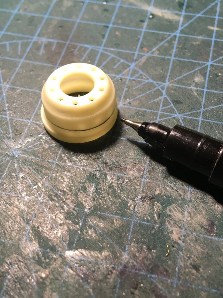

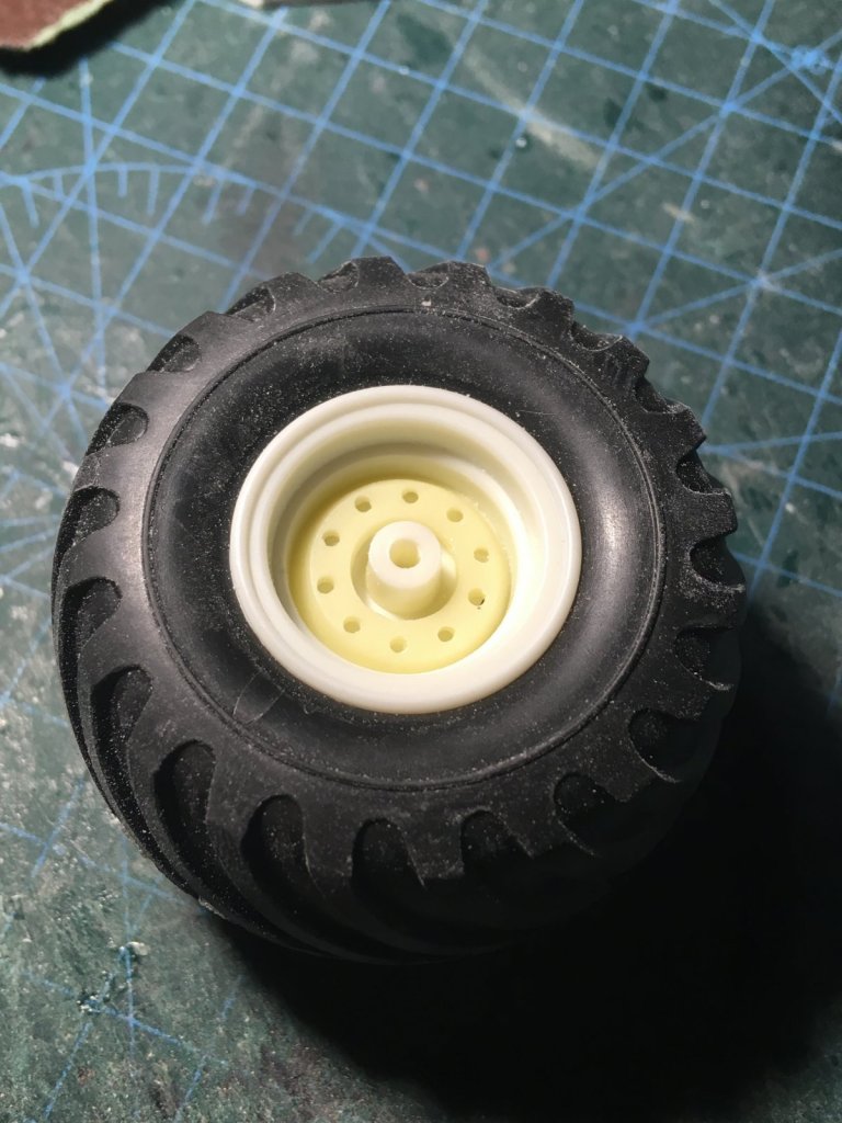

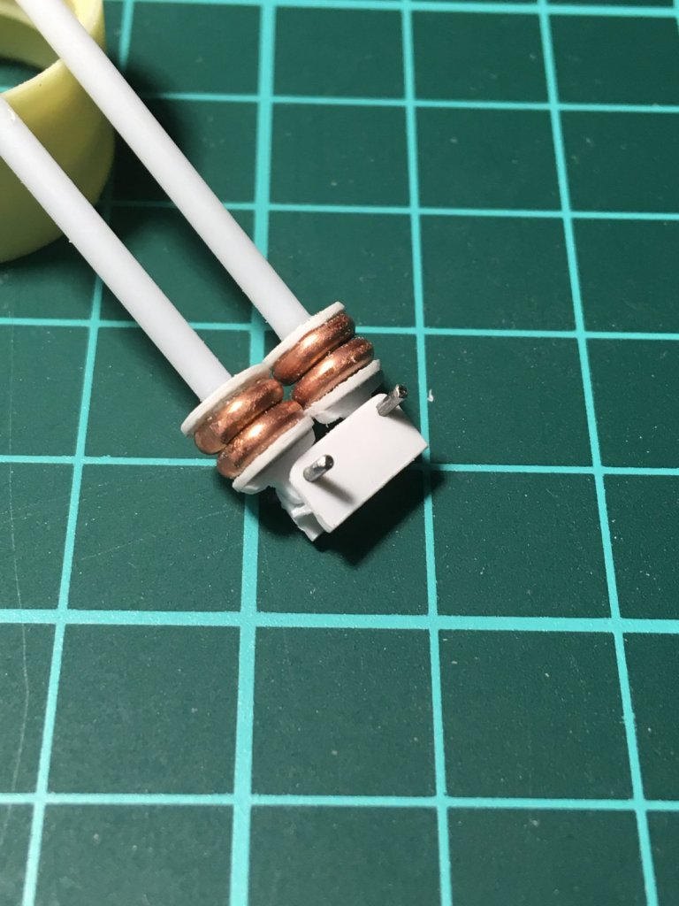

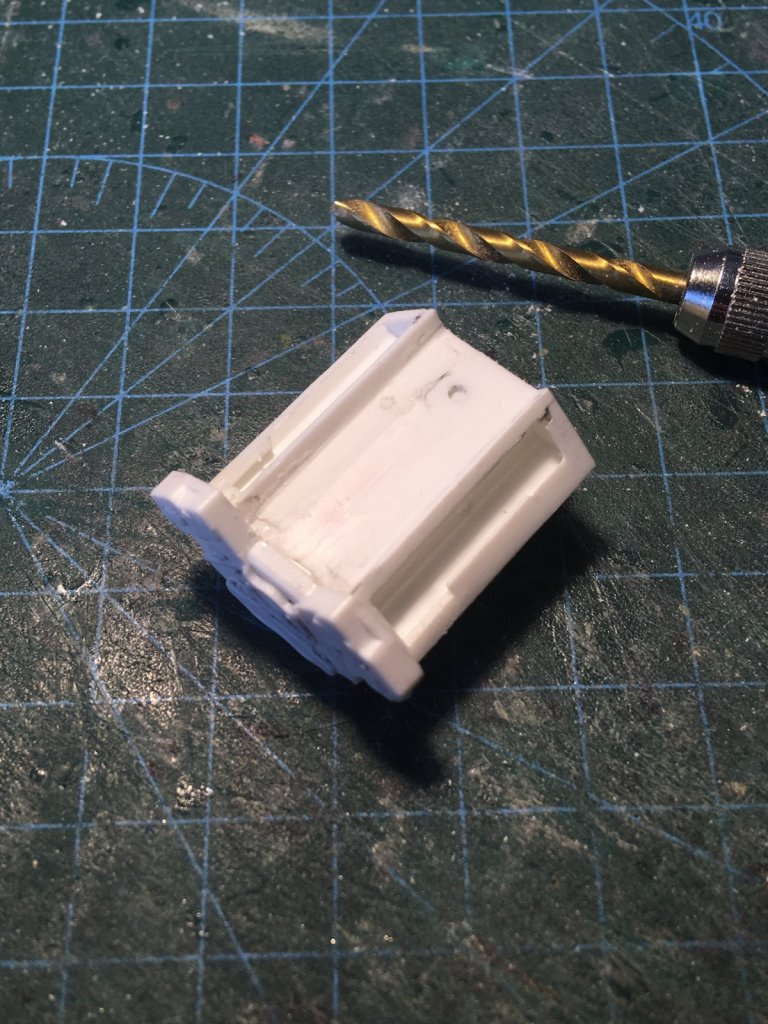

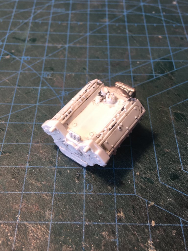

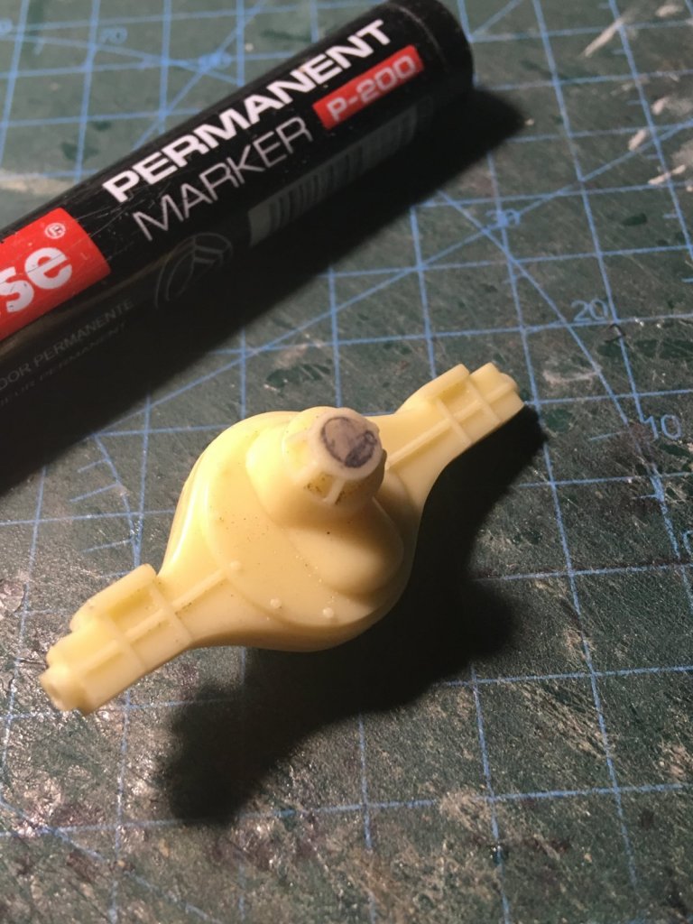

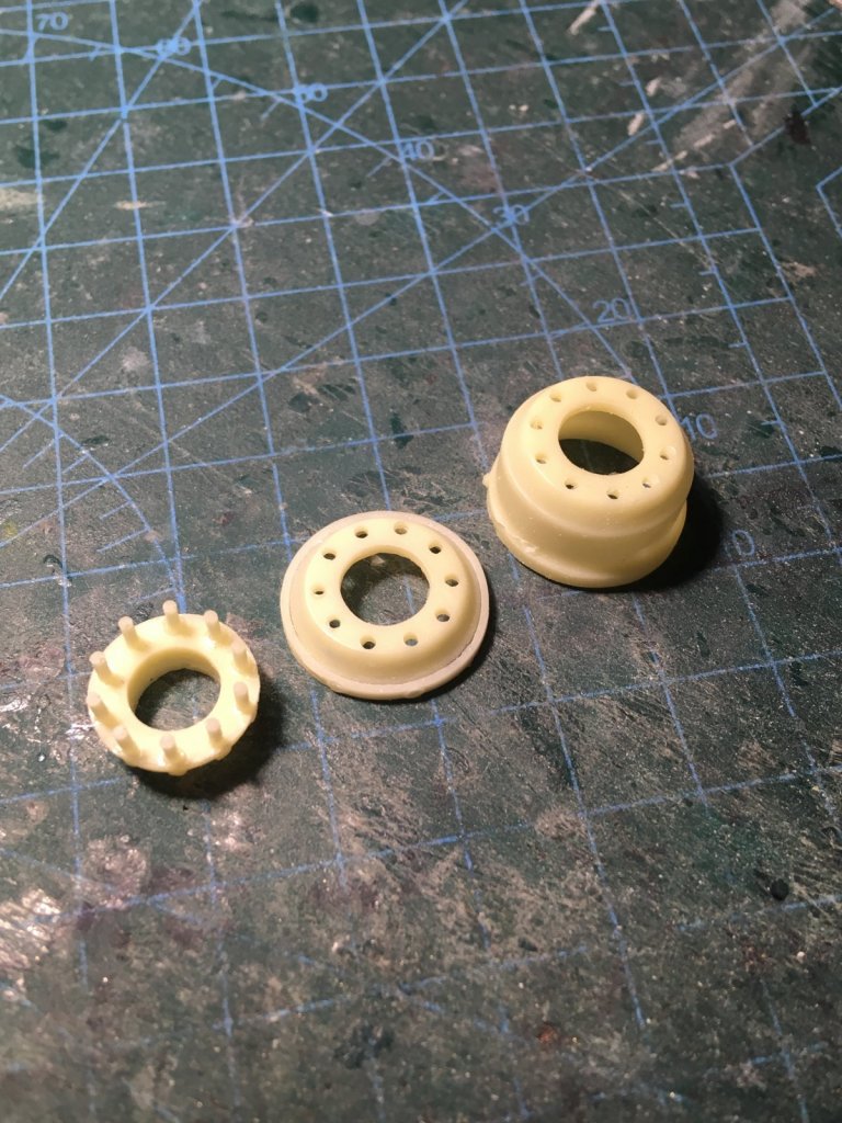

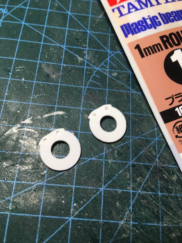

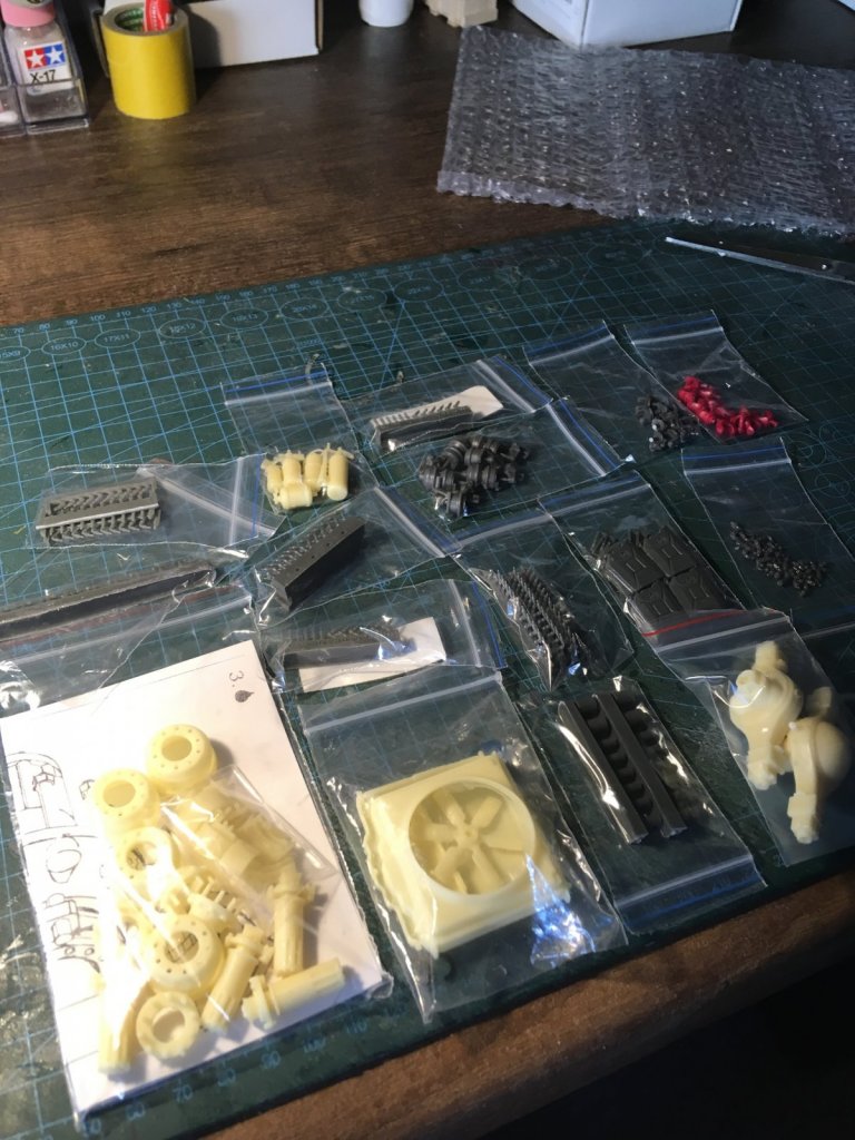

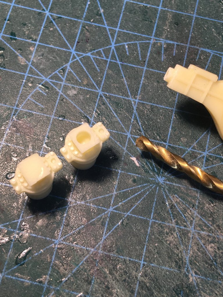

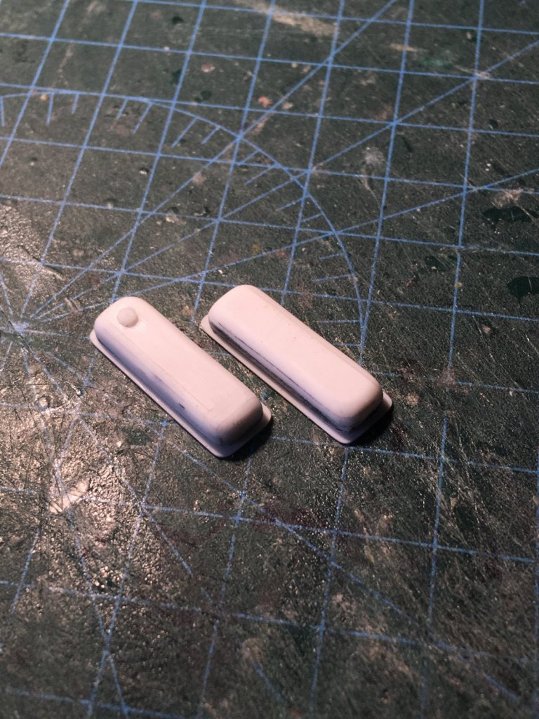

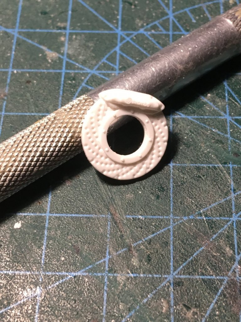

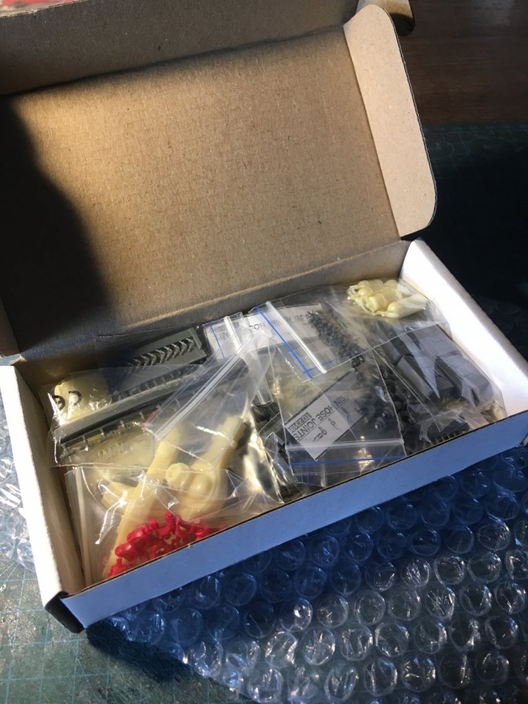

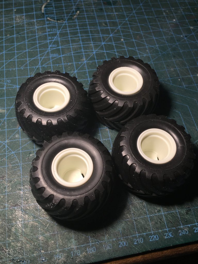

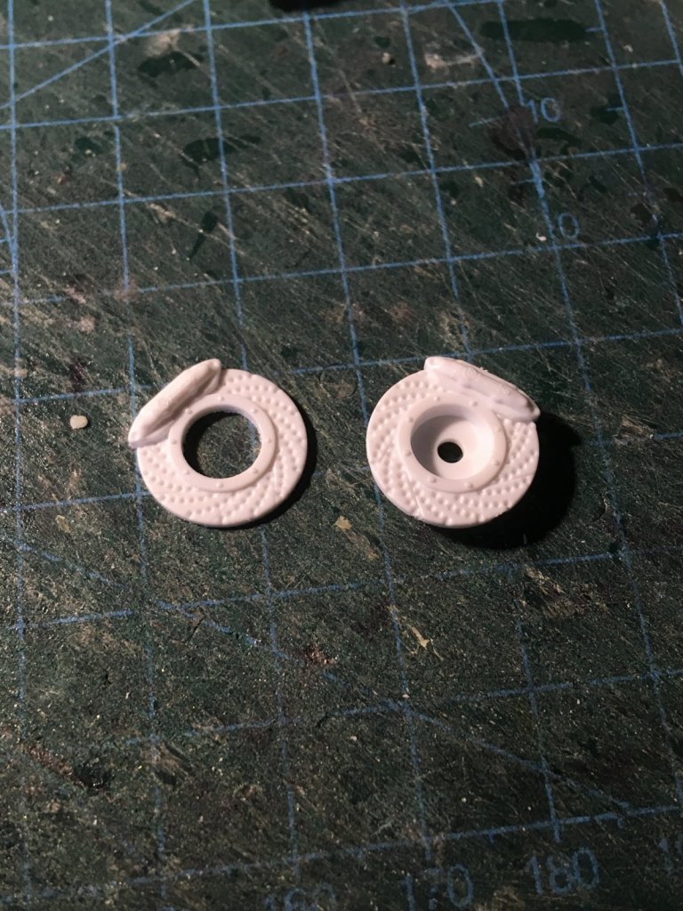

Популярный пост Jesus tire 244 Опубликовано 11 Aug 2020, 21:25:08 Популярный пост Жалоба Поделиться Опубликовано 11 Aug 2020, 21:25:08 Насмотревшись американских фото, решил запилить бигфут или же монстер трак с нуля. В итоге хочу получить нечто подобное: Откопал кучу фото 3д модели рамы, подвески и всего кузова в сборе, по которым и буду всё это делать. Постройку начал с поиска колёс. На удивление быстро их нашёл. Не без помощи @oper конечно же. Долго искал американский v8, но в итоге плюнул и достал его из своего первого кита) Отмыл от старой краски и сразу понял что крышки и коробка мне совсем не нравятся. Сделал новые крышки, которые обычно стоят на американских v8. Изучая тему понял, что многие детали ставятся от траков. Сразу полез на один из форумов по ним и закупил все нужные детали. Был рад как слон) Качество отливки меня порадовало. Тут ступицы, мосты, радиатор, крестовины кордана и многое другое. И конечно же море фитингов) Откопал в запасах коробку, которая как по мне хорошо впишется сюда. Нашёл четыре тормозных диска с перфорацией, но лишь с одной стороны и суппорт разрезан пополам . Мне нужно всего два и я решил сточить их и склеить между собой. В дисках даже есть отверстия, вряд ли они делались что б идеально склеить их между собой, но мне они помогли. Ставиться они будут между мостом и корданом. 12 Ссылка на сообщение Поделиться на другие сайты

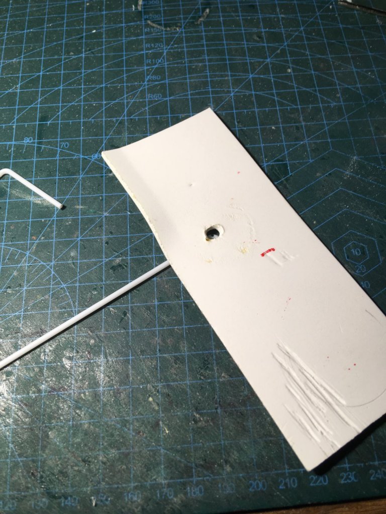

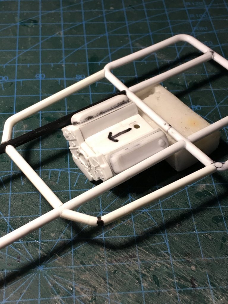

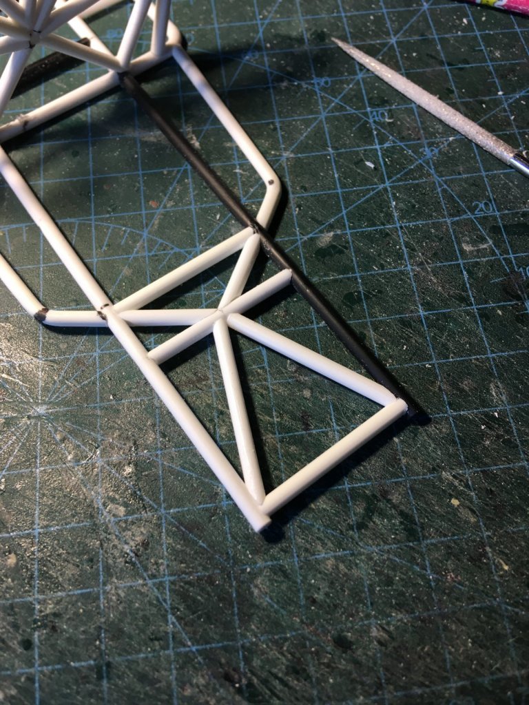

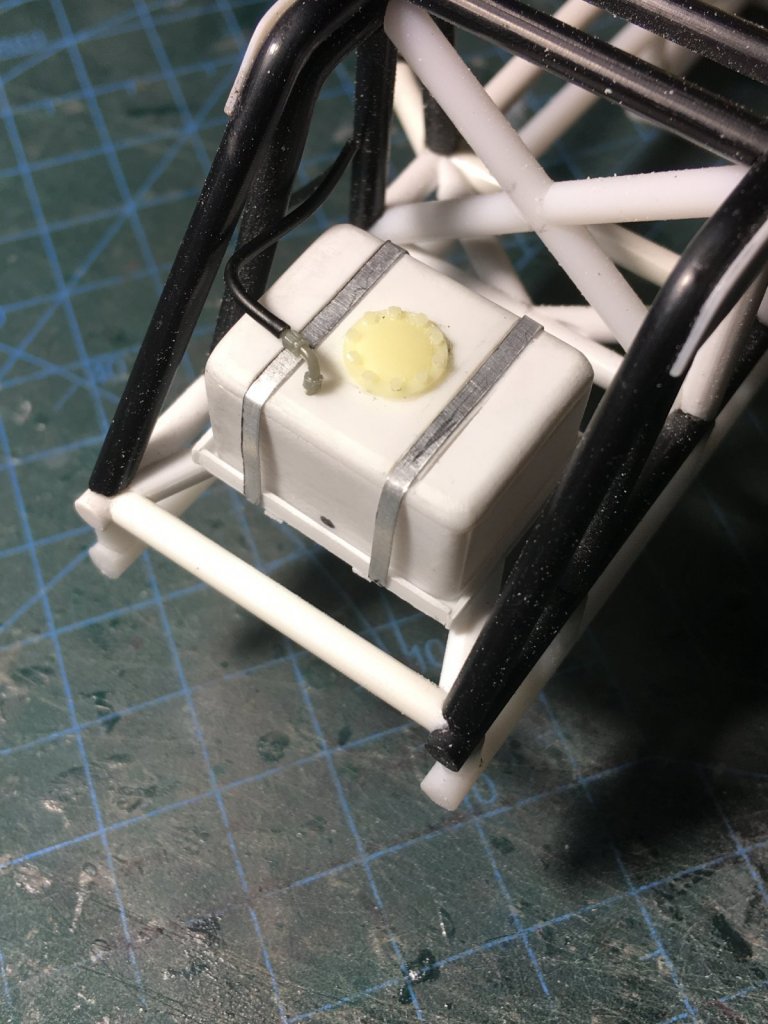

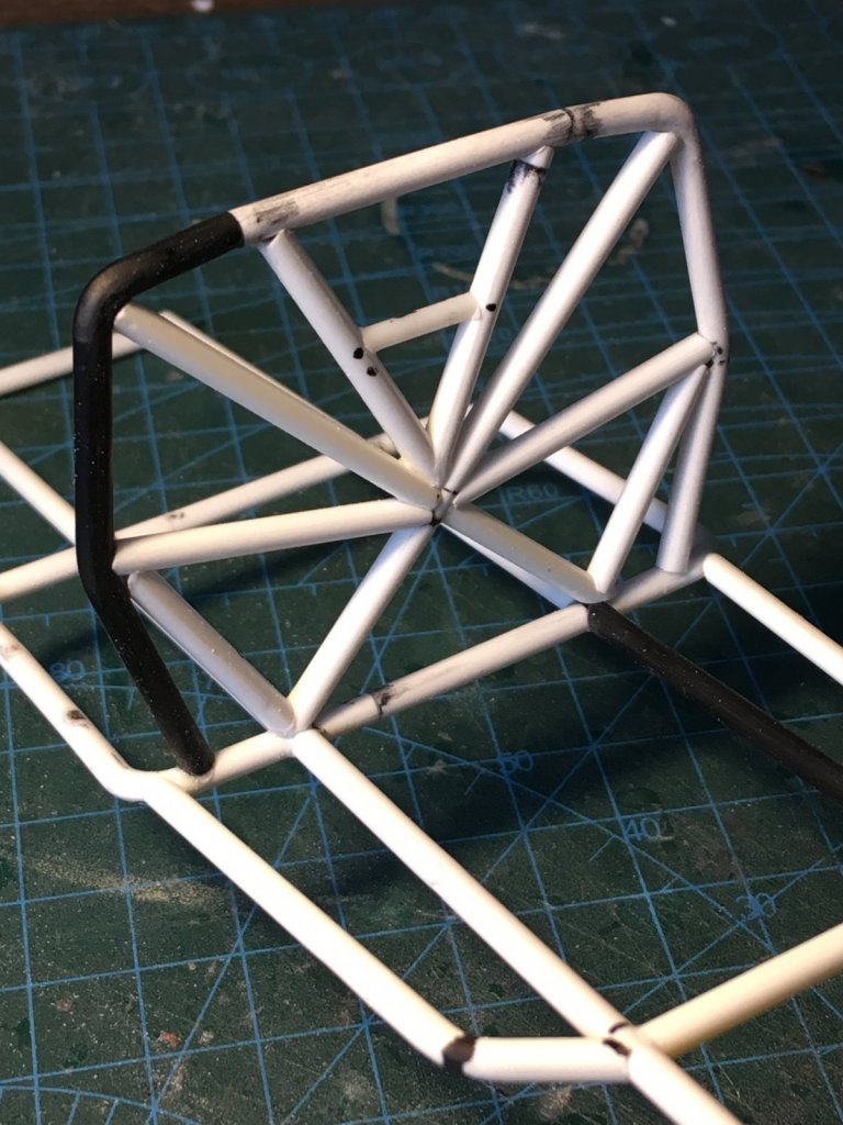

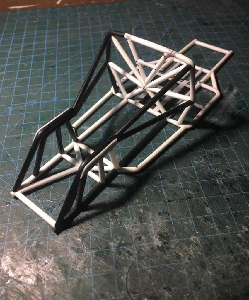

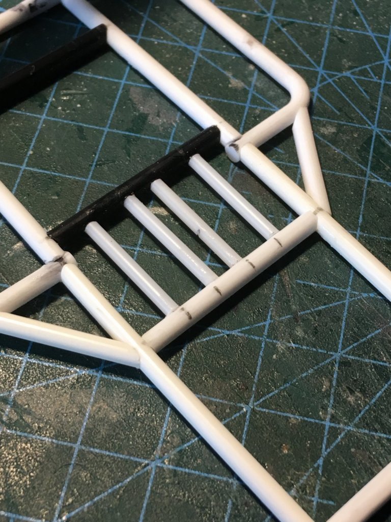

Популярный пост Jesus tire 244 Опубликовано 27 Aug 2020, 19:46:31 Автор Популярный пост Жалоба Поделиться Опубликовано 27 Aug 2020, 19:46:31 Работа по раме: Начал делать из прутков 2мм, но сразу понял, что слишком тонковаты для этой задачи и не помещался двигатель. Решил делать из 3мм и местами юзая 2мм. Прикинул двигатель. Места ему хватит. Решил отказаться от сгибания прутков над огнём и попробовал строительный фен. С ним работа просто в кайф. В пластике сделал небольшое отверстие что б нагревалось именно место сгиба. 7 Ссылка на сообщение Поделиться на другие сайты
boxer 1030 Опубликовано 27 Aug 2020, 20:51:23 Жалоба Поделиться Опубликовано 27 Aug 2020, 20:51:23 (изменено) Красиво паутинка плетется,.. 2 - 3 мм,.. а истина где-то посредине,.. на мой взгляд немного тяжеловато получается,.. Решение с отверстием не записывал, но надеюсь это запомнить) Изменено 27 Aug 2020, 20:56:30 пользователем boxer Ссылка на сообщение Поделиться на другие сайты
Jesus tire 244 Опубликовано 27 Aug 2020, 20:56:31 Автор Жалоба Поделиться Опубликовано 27 Aug 2020, 20:56:31 @boxer согласен, но лучше она будет выглядет очень массивной чем дохлой) Ссылка на сообщение Поделиться на другие сайты
Scale Motorsport 1050 Опубликовано 30 Aug 2020, 20:29:13 Жалоба Поделиться Опубликовано 30 Aug 2020, 20:29:13 А по мне так 2мм были в самый раз. Сейчас выглядит как будто из канализационных труб рама сварена. Очень толстые. Ссылка на сообщение Поделиться на другие сайты
Jesus tire 244 Опубликовано 31 Aug 2020, 08:07:20 Автор Жалоба Поделиться Опубликовано 31 Aug 2020, 08:07:20 @Super_Sych по итогу со всем навесным мне кажется будет не так толсто выглядеть Ссылка на сообщение Поделиться на другие сайты

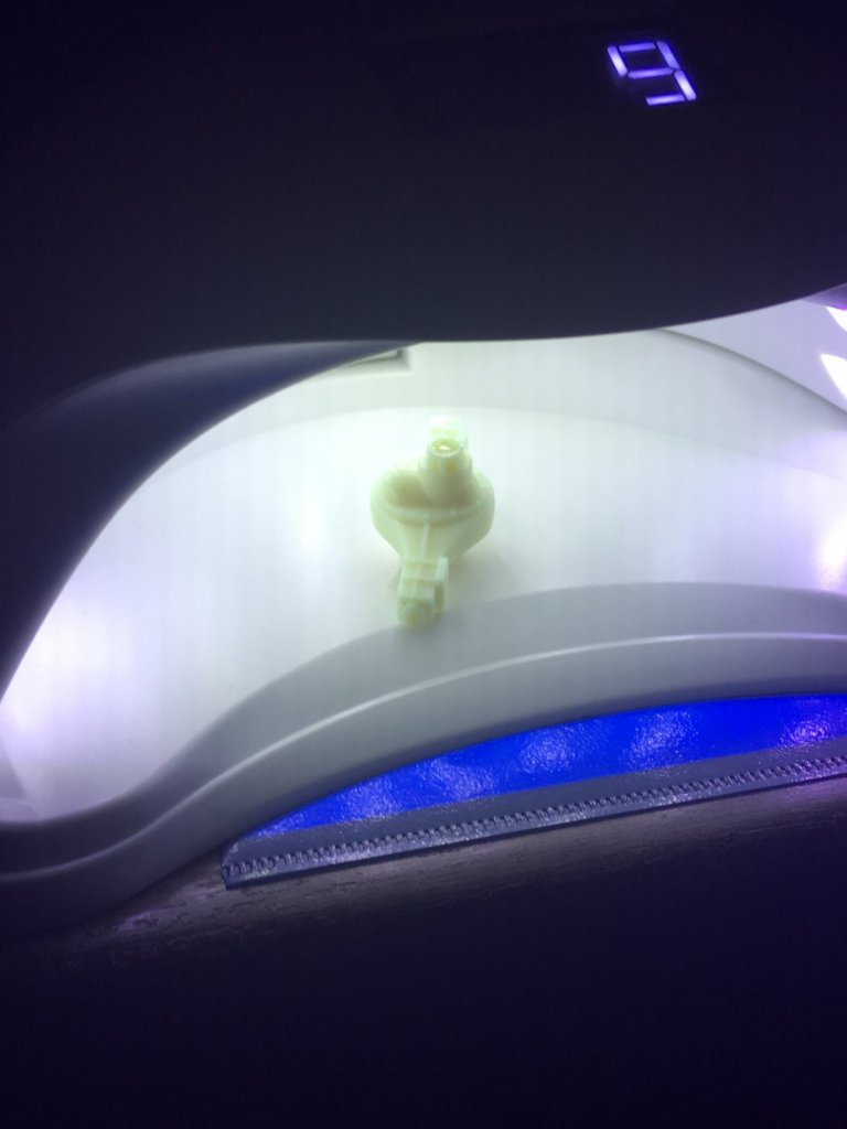

Jesus tire 244 Опубликовано 4 Sep 2020, 18:39:25 Автор Жалоба Поделиться Опубликовано 4 Sep 2020, 18:39:25 Опробывал новую технологию от @oper. Просто наношу каучуковую базу для ногтей и отправляю под УФ лампу на 200 секунд. По итогу получаю поверхность, которая по плотности как пластик и которую так же хорошо обрабатывать. Всем советую) Ссылка на сообщение Поделиться на другие сайты

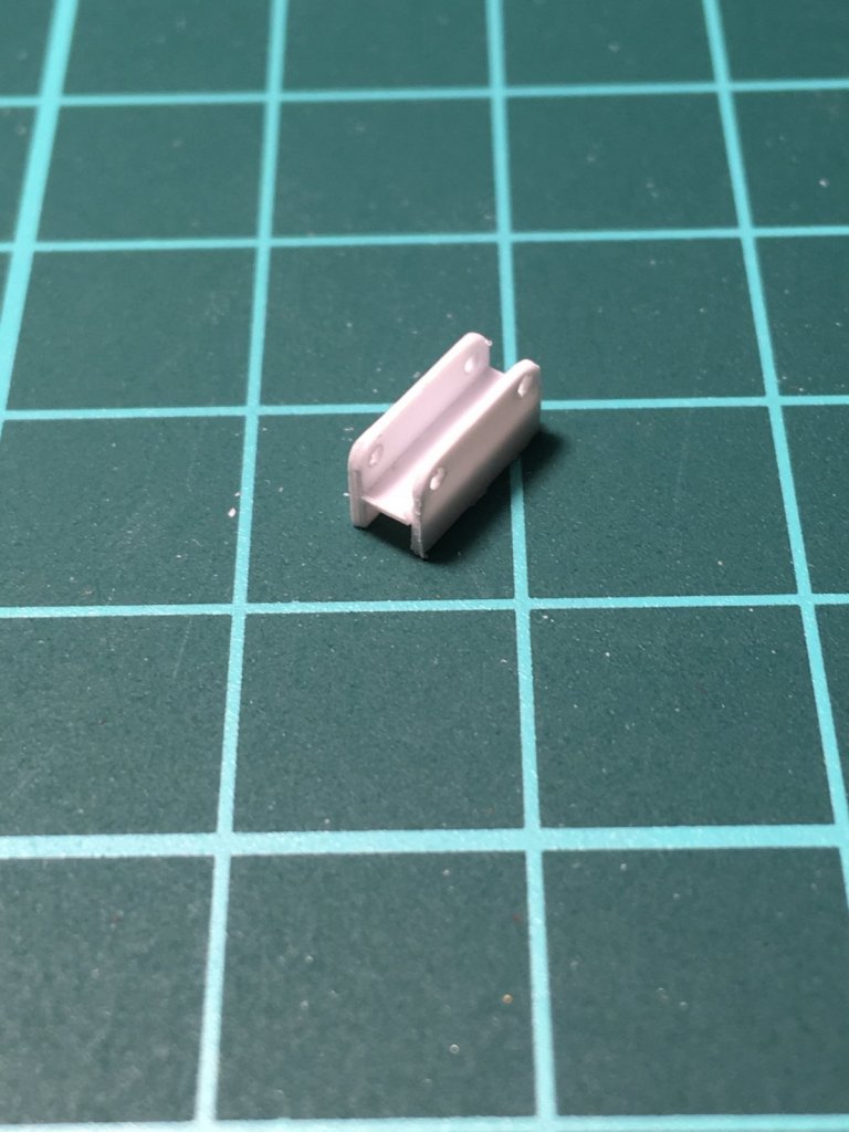

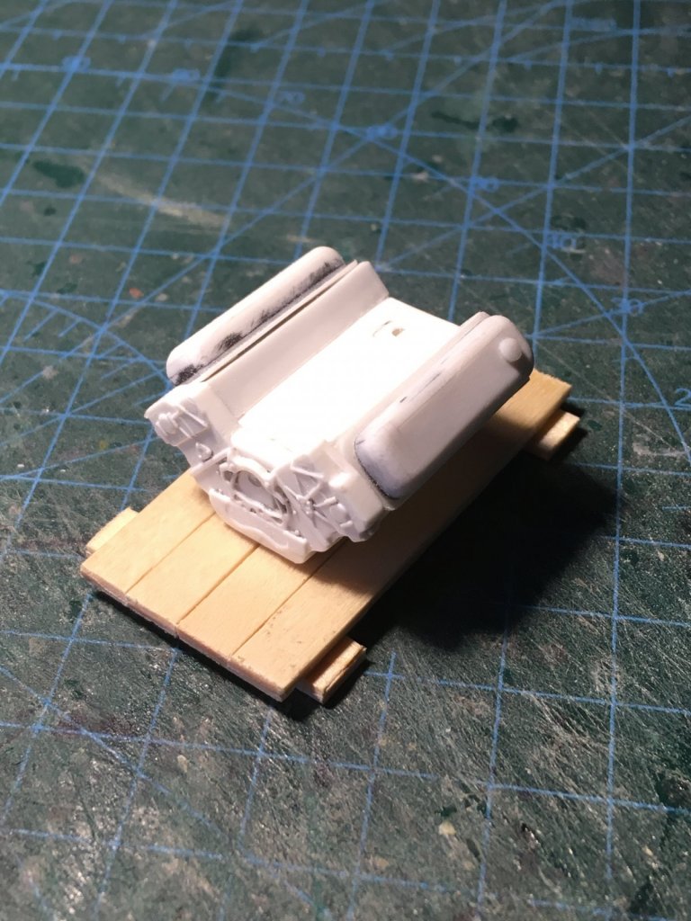

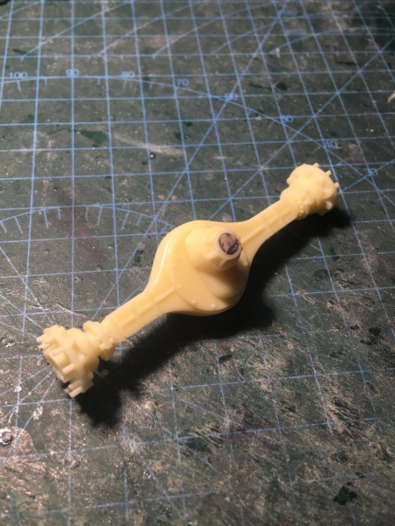

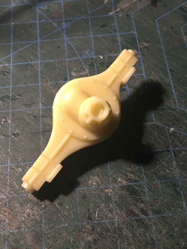

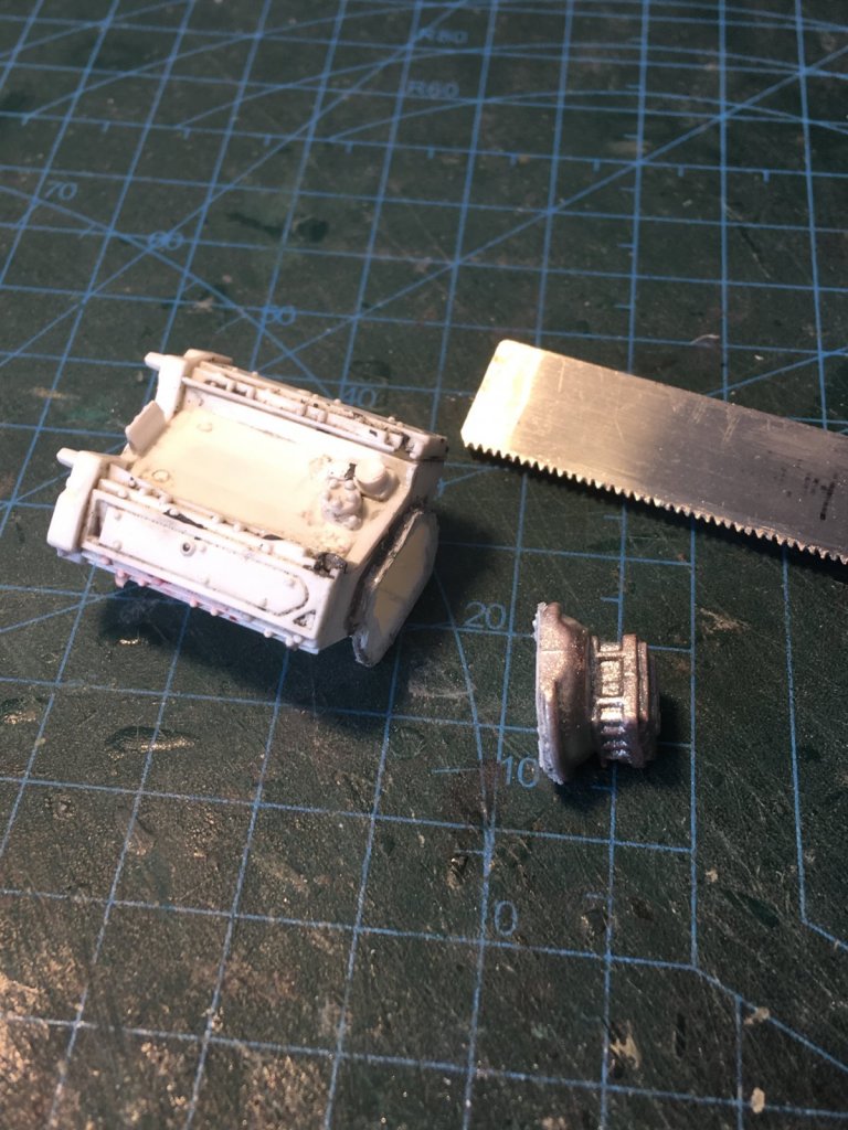

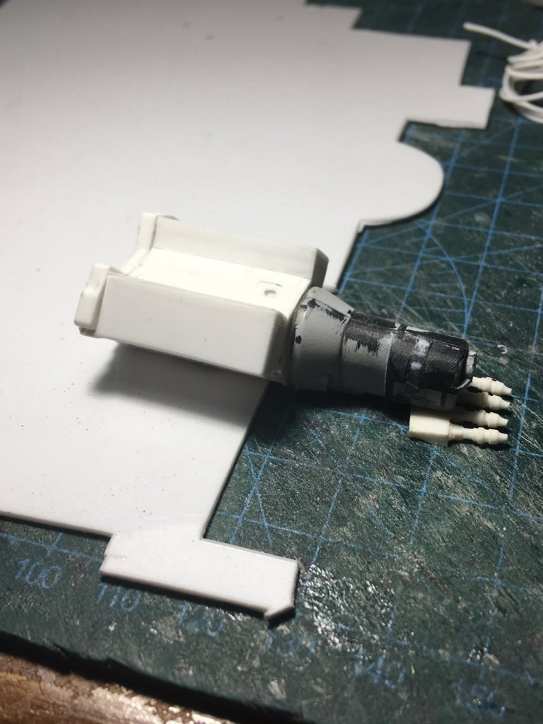

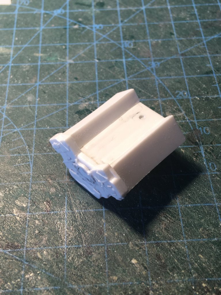

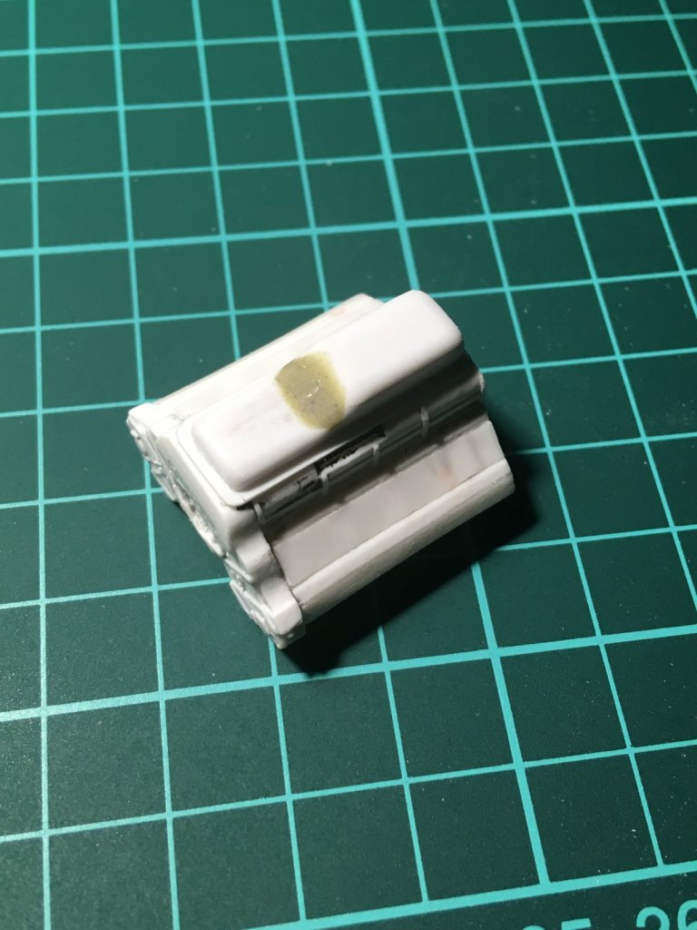

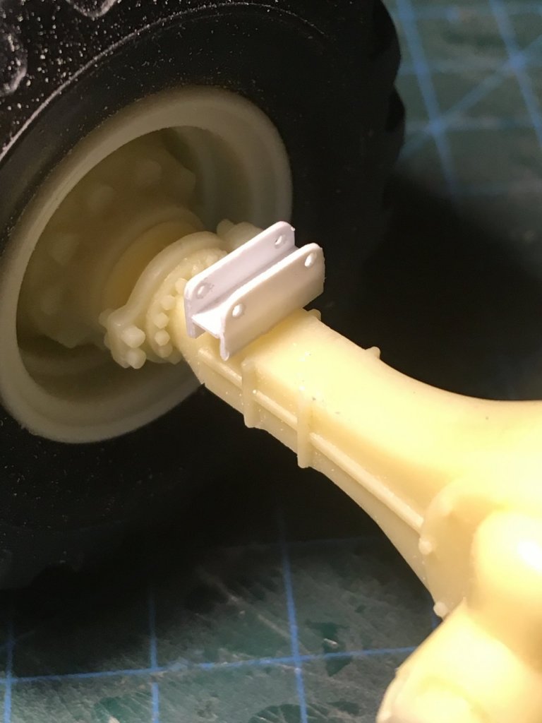

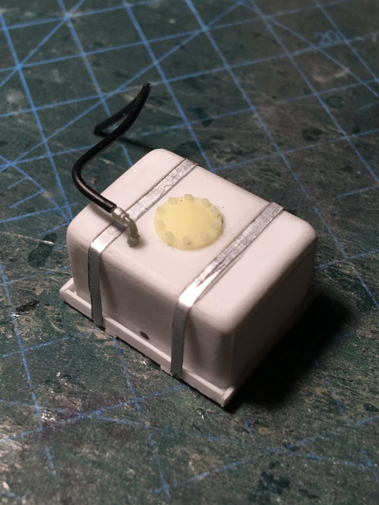

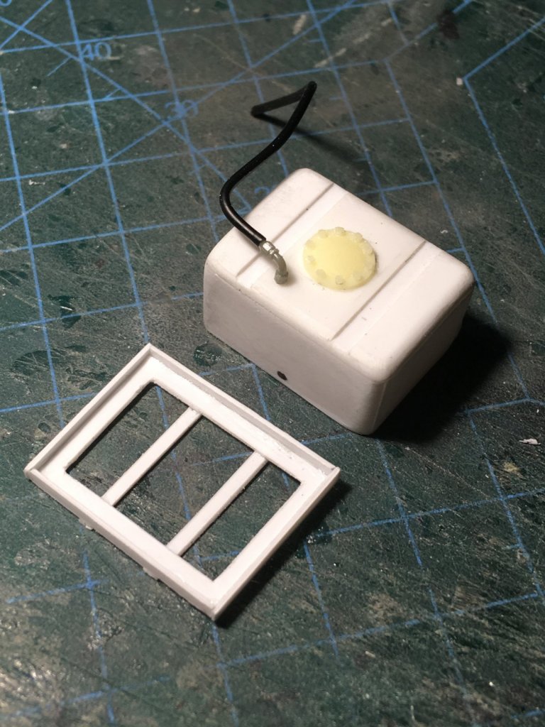

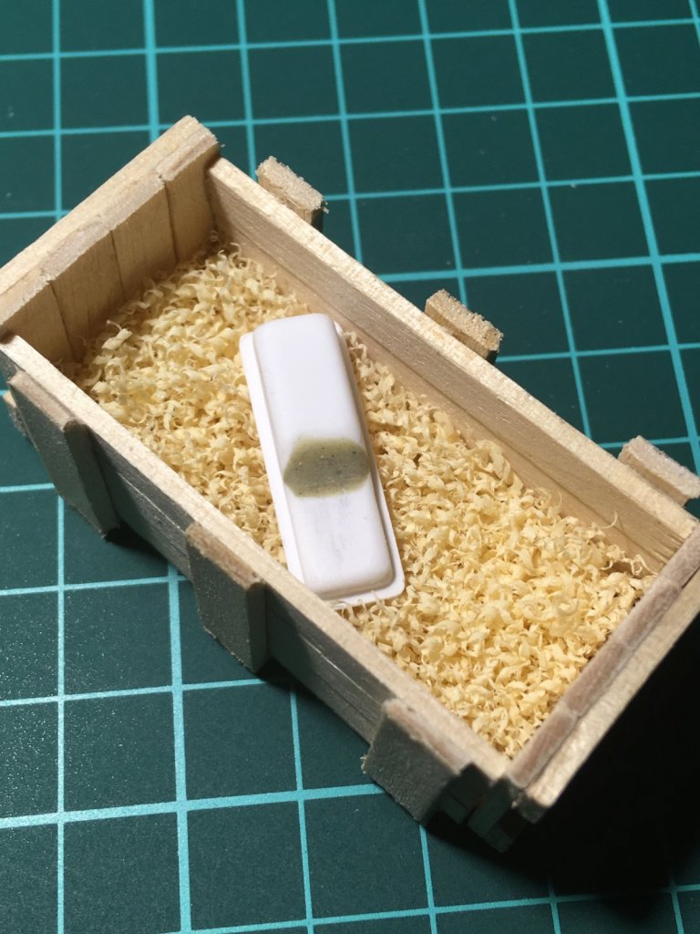

Популярный пост Jesus tire 244 Опубликовано 8 Oct 2020, 06:12:10 Автор Популярный пост Жалоба Поделиться Опубликовано 8 Oct 2020, 06:12:10 Прогресс на сегодня: Ось в сборе Опора амортизаторов У движка не было поддона, пришлось пилить с нуля. 12 Ссылка на сообщение Поделиться на другие сайты
boxer 1030 Опубликовано 8 Oct 2020, 06:43:52 Жалоба Поделиться Опубликовано 8 Oct 2020, 06:43:52 Хороший прогресс! Ящик с опилками сильно не в масштаб, но очень понравился) я такой впервые вижу Ссылка на сообщение Поделиться на другие сайты
