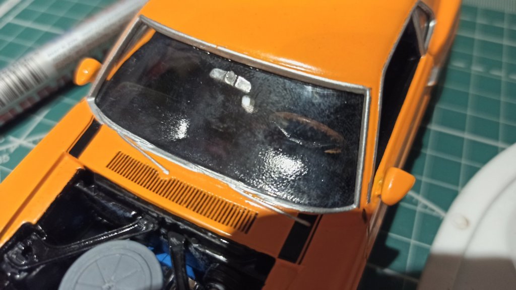

JumperSVP 334 Опубликовано 12 Nov 2021, 21:03:13 Автор Жалоба Поделиться Опубликовано 12 Nov 2021, 21:03:13 Продолжу. Коллеги, нужен совет - к финальным фото хочу максимально привести в порядок внешний вид. Ну насколько смогу. Проблема в том что уже сейчас надо убрать пальцы со стекла и с хрома. Вопрос: чем лучше почистить стекло и хром (родной хром на бамперах например)? фото для понимания: Ссылка на сообщение Поделиться на другие сайты
inter4300 231 Опубликовано 13 Nov 2021, 13:06:21 Жалоба Поделиться Опубликовано 13 Nov 2021, 13:06:21 Как я понимаю, к лобовому стеклу приклеено зеркало заднего вида. Стекло лобовое заляпанное и оттереть его будет трудно, будет мешать зеркало. Стекло можно протереть мягкой тряпочкой. Ссылка на сообщение Поделиться на другие сайты
JumperSVP 334 Опубликовано 13 Nov 2021, 14:19:12 Автор Жалоба Поделиться Опубликовано 13 Nov 2021, 14:19:12 1 час назад, inter4300 сказал: Как я понимаю, к лобовому стеклу приклеено зеркало заднего вида. Стекло лобовое заляпанное и оттереть его будет трудно, будет мешать зеркало. Стекло можно протереть мягкой тряпочкой. Зеркало приклеено с внутренней стороны, а косяк с наружной. Вот и думаю чем убрать пальчики со стекла. Ссылка на сообщение Поделиться на другие сайты
VolDziu 314 Опубликовано 13 Nov 2021, 21:41:45 Жалоба Поделиться Опубликовано 13 Nov 2021, 21:41:45 (изменено) Можно ватной палочкой слегка смоченной в спирте - жирные отпечатки пальцев должно снять. Чтобы разводов потом не было - по мокрому пройтись куском сухой бумажной салфетки (вытирать пока не будет сухо). Если надо изнутри почистить, можно кусочек салфетки зажать в пинцете и через окно протереть спиртом (и потом высушить). Если ободок хромовый делался фольгой то его спирт не повредит. Но если делался краской - тогда надо будет очень аккуратно вытирать чтобы не тронуть (спирт может краску снять) Изменено 13 Nov 2021, 21:42:58 пользователем VolDziu Ссылка на сообщение Поделиться на другие сайты

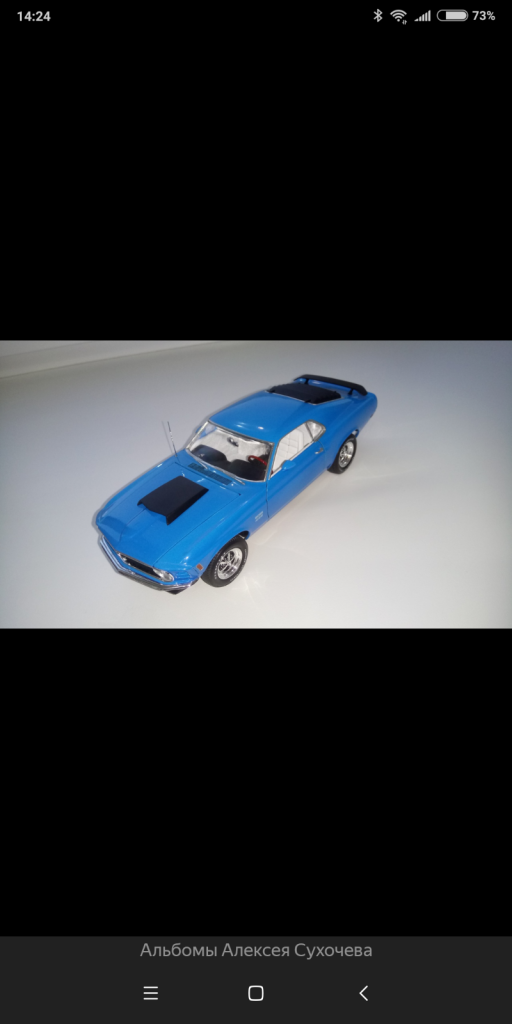

Популярный пост JumperSVP 334 Опубликовано 13 Nov 2021, 21:58:07 Автор Популярный пост Жалоба Поделиться Опубликовано 13 Nov 2021, 21:58:07 (изменено) Коллеги, как говорится: охапка дров - мустанг готов! Вот и закончил проект. Фото будут в готовых. А тут только одно для финализации процесса. Изменено 13 Nov 2021, 21:58:48 пользователем JumperSVP Поправил текст 15 Ссылка на сообщение Поделиться на другие сайты

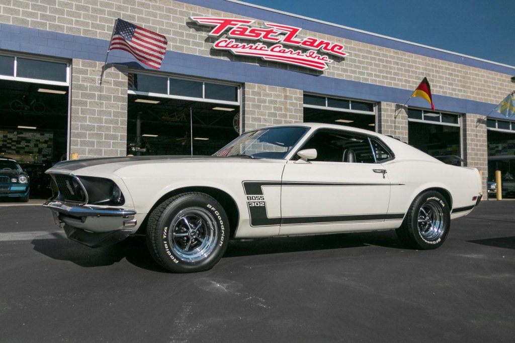

inter4300 231 Опубликовано 14 Nov 2021, 10:07:17 Жалоба Поделиться Опубликовано 14 Nov 2021, 10:07:17 Стойка двери широкая, надо было заузить. На оригиналах она узкая. Я тоже собираю эту модель,поэтому скачал оригиналы. Ссылка на сообщение Поделиться на другие сайты

Challenger36 2 Опубликовано 14 Nov 2021, 16:26:41 Жалоба Поделиться Опубликовано 14 Nov 2021, 16:26:41 6 часов назад, inter4300 сказал: Стойка двери широкая, надо было заузить. На оригиналах она узкая. Я тоже собираю эту модель,поэтому скачал оригиналы. Я эту стойку вообще срезал. Там достаточно остекления. На тарец чуть фольги и норм! 1 Ссылка на сообщение Поделиться на другие сайты
Daneel 360 Опубликовано 16 Nov 2021, 03:08:01 Жалоба Поделиться Опубликовано 16 Nov 2021, 03:08:01 Поздравляю с завершением!офигенный цвет!а что с передним стеклом?кажется, что шагрень какая то)хочется побольше фоток 1 Ссылка на сообщение Поделиться на другие сайты
JumperSVP 334 Опубликовано 16 Nov 2021, 07:53:47 Автор Жалоба Поделиться Опубликовано 16 Nov 2021, 07:53:47 4 часа назад, Daneel сказал: Поздравляю с завершением!офигенный цвет!а что с передним стеклом?кажется, что шагрень какая то)хочется побольше фоток Привет. Спасибо! Лобовое испачкал пальцами и не стал чистить - страшно было и боялся ещё хуже сделать. (( А больше фото в разделе готовых моделей в одноименной теме. 1 Ссылка на сообщение Поделиться на другие сайты
