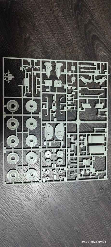

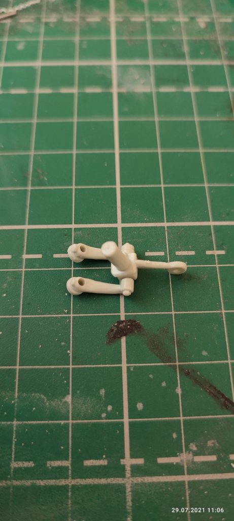

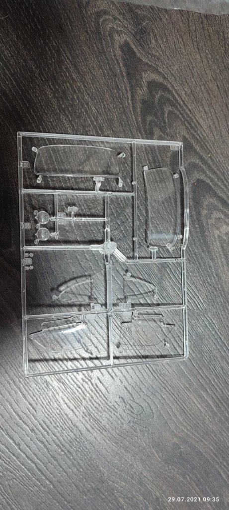

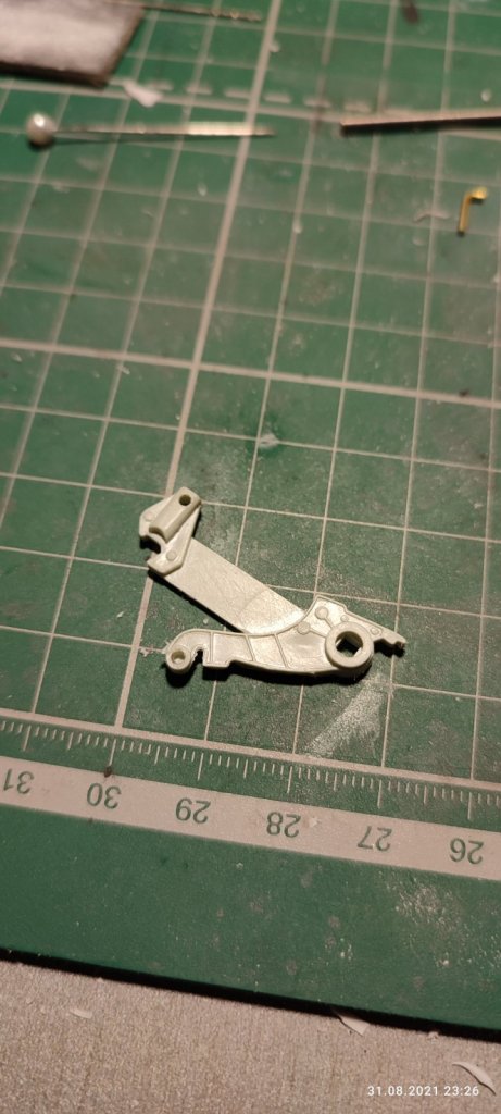

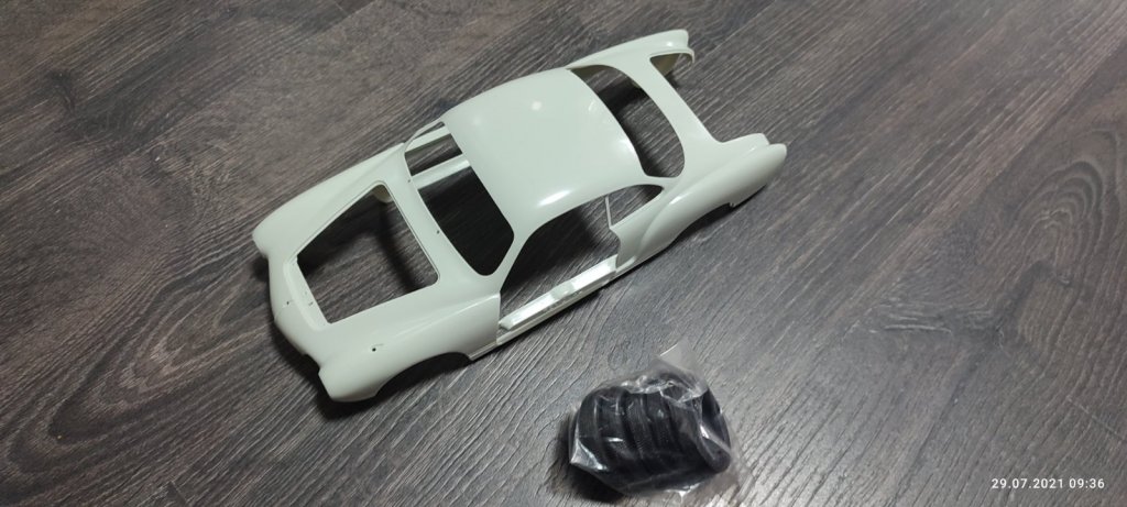

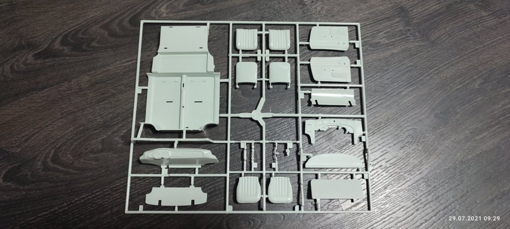

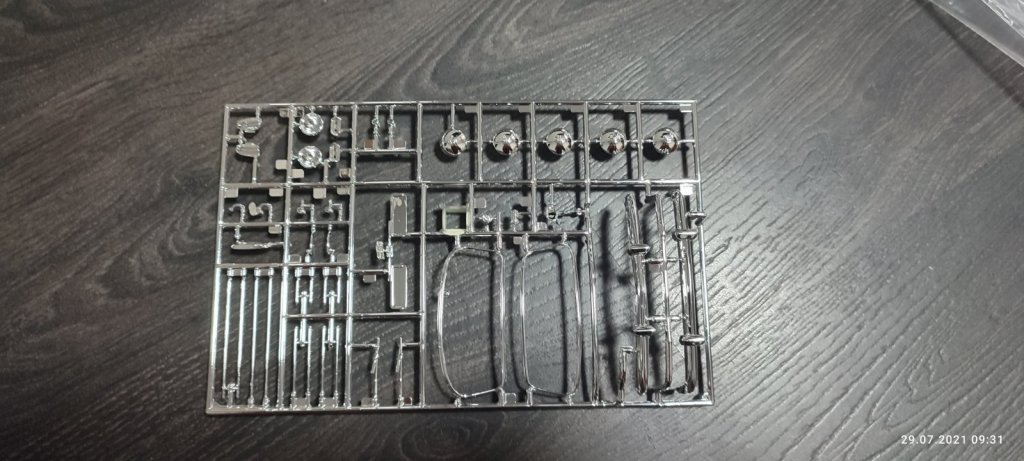

Популярный пост Godzik13 1036 Опубликовано 2 Sep 2021, 10:57:29 Популярный пост Жалоба Поделиться Опубликовано 2 Sep 2021, 10:57:29 (изменено) Всех приветствую!!! В связи с тем что я любитель жуков попалась мне на глаза модель карман в 16 масштабе ( за её приобретение отдельное спасибо Максу https://scalecustoms.ru/profile/7387-heil_max/ ) модель мне очень понравилась по детализации. Так как я люблю все пилить, данная модель этого не смогла избежать, в первую очередь было решено сделать работающую подвеску, родные амортизаторы ушли в утиль и их место заняли выточеные, это было Это стало Начал пилить подвеску Были спилены рычаги и посажены на медные прутики С передней подвеской прийдется помучаться, в связи с тем что рычаги двигаются паралельно буду думать как сделать на ступице шаровые, так как прямой штырь проходящий через ступицу не дает ход подвески Так же была распилена задняя подвеска С установлены амортизатором выглядит это примерно так На данном этапе повествование пока закончу, продолжение следует... Изменено 2 Sep 2021, 11:42:25 пользователем Godzik13 13 Ссылка на сообщение Поделиться на другие сайты

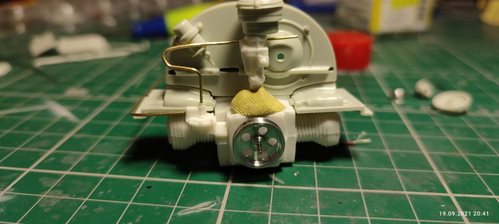

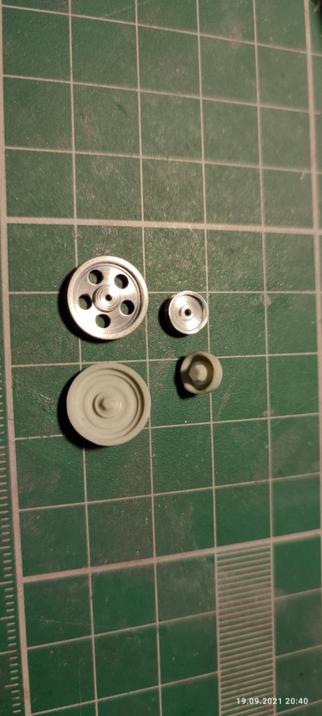

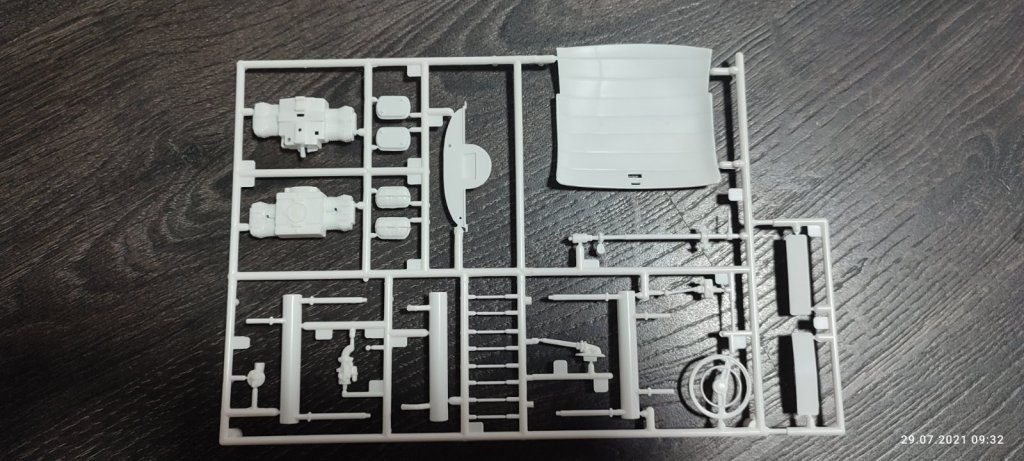

Популярный пост Godzik13 1036 Опубликовано 19 Sep 2021, 18:17:45 Автор Популярный пост Жалоба Поделиться Опубликовано 19 Sep 2021, 18:17:45 И снова здравствуйте, продвижение идет очень медленно, но оно есть, так как двигатель будет с крутящимися шкивами( че то в голову вдарило) то соответственно родные шкивы на свалку на их место встанут точеные Так шкив выглядит на двигателе Ну а это то что внутри Так же будет напечатан вентилятор и воздушный фильтр, на сием пока откланяюсь) 14 Ссылка на сообщение Поделиться на другие сайты
